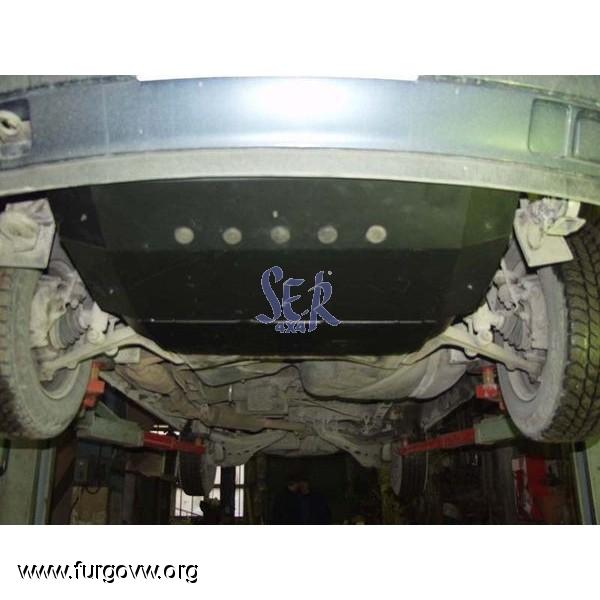

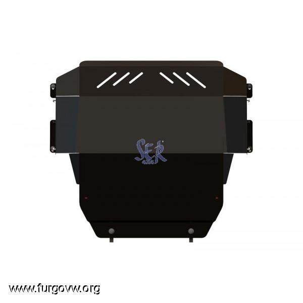

  solo encuentro estos :
  pero con 2,5mm de acero me da a mi que es como el de serie.  poco protegera.

Xjc
Yo creo que llevo ese. Le he dado alguna galleta ya y bien.... aunque lo suyo seria encontrar algo que lo cubriera todo, no solo el carter...

Iñaken
si que parece el mismo! si no consigo que ningun preparador me haga uno a precio razonable , comprare este y tratare de reforzarlo de alguna forma!!
  que tal el montaje?  hay que hacer agujeros o va a los del original?

yo tuve un protector de direccion - carter en un patrol, era de acero de 2.5m.m. de espesor y si que aguntava bien, le di algun buen viaje y resistia.

Cita de: Iñaken en Diciembre 11, 2016, 18:20:35 pm
pues no es nada dificil de montar, ahora que si puedes levantar la furgo mejor.
yo solo ni de coña, pero con un colega que controla en un ratito estuvo  puesto, quitando el original. Al principio me dio un poco de mal rollo porque se veía una correa algo expuesta, pero ahora ya ni me acuerdo.

Hola, yo soy t3sero y no te se decir donde te lo pueden hacer a medida, pero con un protector de 2,5mm de acero, pero un uso "normal"(no Paris-Dakar) creo que es mas que suficiente. Otro tema es la superficie protegida, ahi no entro.

Mira a ver si estos te apañan:
http://www.cubrecarter.com/volkswagen-transporter-cubre-carter
Siempre puedes comprar 2 y poner uno encima de otro con tornillos mas largos... o algun apaño asi  .sombrero
Iñaken
 Gracias!! es una buena idea , yo había pensado reforzarlo soldando pletinas de acero de 2 mm pero poner dos me ahorraría trabajo!  no creo que ahorre €€€ jejeje
   este que pones parece el mismo aunque dice tener solo 2mm , el otro  según la pagina tiene 2'5mm

Es que estoy mirando yo para mi scudo y justo en esa pagina. Les escribí un email pero aun no han contestado...
Edito; me han contestado esto del metálico de 2mm: Sí, viene con todos los tornillos y no hay necesidad de homologar para la ITV.
Estoy mirando también de plástico, y me sale en total como 20€ menos creo... En fin, suerte en la búsqueda.
