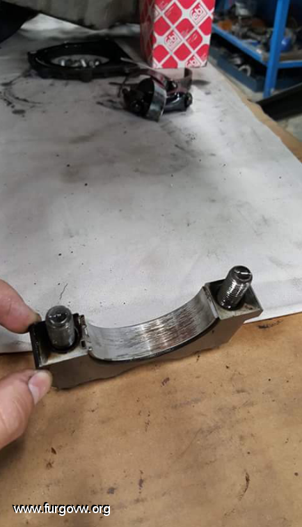

El problema está en el ya qué... ya que abres le pones todo nuevo. Lo que no es normal que cada vez se oigan mas casos de estos. En mi pueblo por ejemplo la mia es la 3 en joder un motor y todas andan sobre los 300.000km. La mia no la e abierto todavia (ni creo que lo haga) pero las que abierto todas son con el mismo problema. Se gira un casquillo de biela y a tomar x culo el motor. Decir que llevo más de 15 años conduciendo trailers y se como cuidar un motor y como no. Lo que no es normal ni logico es que se funda antes un motor de un Mercedes que un embrague como es mi caso. Si alguien me dice como subo fotos que haberlas las hay
Iván Rodríguez
Aquí está el que parece el principal problema de las vito, viano y sprinter. Este es el estado con 250.000km. Se gira y adios motor
