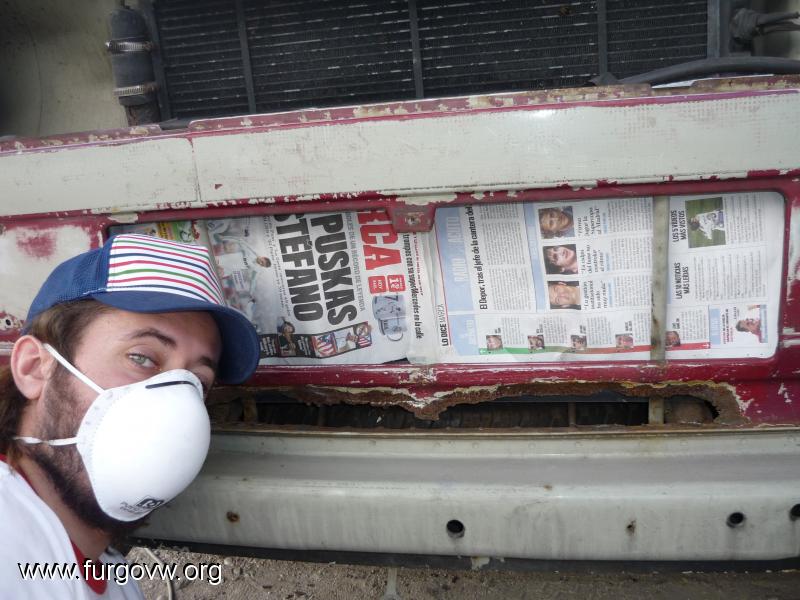

Al tema, la T tiene algo de óxido en ciertas partes, algunas de ellas no me preocupan mucho (basta sanear y volver a pintar), pero el mayor problema lo veo en la conocida zona del parachoques delantero.
Os subo aquí las fotos del estado en el que se encuentra:
Sobre el panel lateral derecho (donde la puerta corredera) el me daría la plancha nueva puesto que la tiene.
Lo que más me preocupa es la reparación de la zona del parachoques delantero.
Creéis que merece la pena? Yo no tengo sitio donde hacerlo ni herramientas (que se pueden comprar) y no me da miedo meterle mano, pero lo que no tengo es tiempo para hacerlo de forma que debería llevarlo a un chapista. La pintura no me preocupa, así que, groso modo, sabríais lo que puede costar reparar/sanear la zona del parachoques?
Creéis que el resto es suficiente con sanear? Merecería la pena cambiar la plancha lateral derecha?
En resumen: Merece la compra?
Muchas gracias por adelantado.

cuando se habla de oxido y solo son un par de fotos al final acaba saliendo por más lados, mira bien metiendote por los bajos para hacerte una idea de si solo es un poco de oxido o empieza la pudredumbre. Hay trabajos que con 200 euros los haces, otros que con 2.000 no te llega, y hablo de chapa no de pintura.

@beep-beep: tienes toda la razón. Inicialmente no tiene podridos en los bajos (ha puesto fotos en el anuncio de los bajos y están impecables), así que debería creer que lo único que tiene es lo que se ve. Es un chico que estaba arreglando la chapa poco a poco, de hecho alguna de las piezas ya las ha puesto nuevas, la de la zona del portón la da con la furgoneta puesto que no le sirve para nada. Cambia de proyecto porque ha conseguido una T2 y claro, es su prioridad. Aún así yo mismo no hubiera dejado avanzar tanto el óxido en la zona del parachoques, cuando antes se ataje mejor.
Me interesaría saber (ya se que es dificilísimo) qué costaría reparar lo que se ve, no lo que está oculto, principalmente lo del parachoques. El resto lo podría hacer yo (o podría extrapolar el coste de lo del parachoques). Debería dejarse con la chapar reparada y una imprimación que evite que se oxide. No me hace falta pintarla. Mi idea es pintarla en un tiempo (cuando vea qué color quiero y que es la van que quiero). De ahí que sólo me preocupe por ahora el tema chapa.

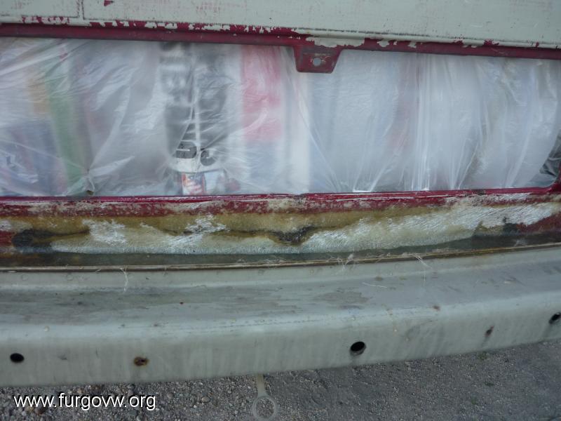

Otra pregunta: tiene mala pinta "la ñapa" donde la zona del techo, en la parte trasera? No se si suele ser un sitio conflictivo o más que por óxido puede ser por un golpe.
Gracias a todos  :)
beep-beep
Imagino que te referiras a la foto que aparece el extremo del techo y un "reparo" en el vierteaguas. No conozco ese modelo, pero si desmontas la rejilla de ventilación que hay bajo suyo imagino que podrás mirar o palpar a mano para saber como está por dentro. Con las fotos en pequeño no se aprecia bien.

El oxido es como los icebergs se ve la punta...pero por debajo hay un 80% mas. Cuenta con ello.
Tampoco es algo determinante pirque se puede circular y aplazar la reparacion .
Pero a eso sumale un dinerito en otras cosas, que las tendra.
canogalan
yo del óxido de delante, no me preocuparía, esa pieza se puede cambiar por completo, existe de despiece, si algún dia tienes que repararlo en plan bien, se puede arreglar.
http://www.justkampers.com/251-805-038-lower-front-panel-vw-t25-1983-1992.html
http://www.justkampers.com/vw-t25-parts/t25-body-panels/front-panels/251-805-037-a-lower-centre-nose-panel-for-vw-t25-1979-1992.html
Y mientras tanto existen chapuzas.....así llevo yo 7 anyos......y esperando a tener pasta para restaurala completamente......

@beep-beep: Si pinchas en las fotos se hacen grandes y se ve con más detalle
@javiarranku: Eso también lo había pensado, parece que el óxido está en la parte exterior ... ¿pero y si viene desde dentro de la chapa?
@canogalan: No se me había ocurrido ponerle fibra de vidrio. La he utilizado bastante para reparaciones en mis motos, y no es mala idea.

Kategor, creo que has adoptado la mejor solucion con esa furgo, aparcarla si no te ves con habilidad para arreglarla. He pinchado las fotos para verlas en grande y veo que ya ha sido pintada, y creo que a mano y rodillo por el acabado en piel de naranja que tiene. Y si siguen esos puntos de oxido es porque en su dia ya estaban allí, y han sido "ñapeados" para darle un "pase" y aguantar un tiempo con un trabajo poco y mal terminado.
