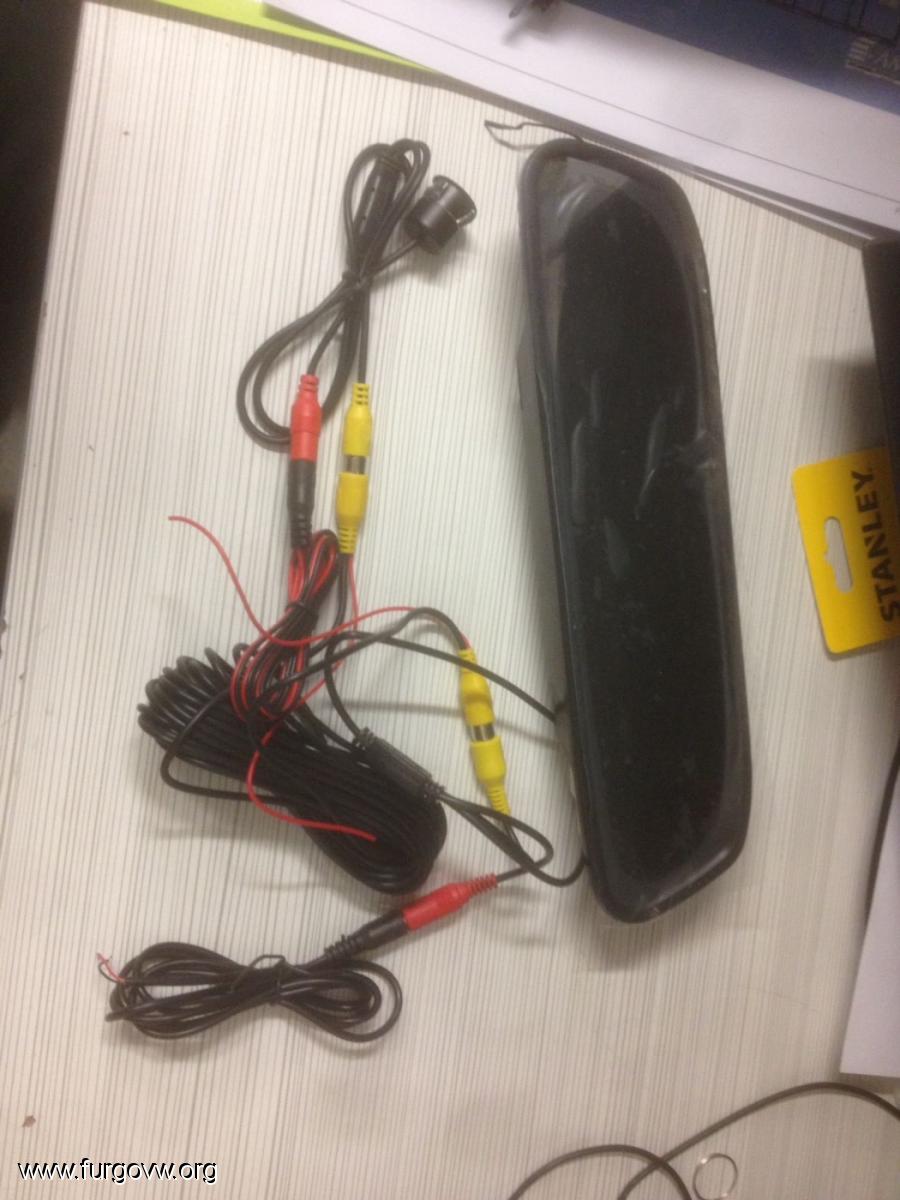

Hola, a mi me llego esta el lunes, a ver si este finde la monto y te cuento. La mayoría calidad de imágenes he leido que no son una maravilla pero teniendo en cuenta los precios y que solo es para aparcar y poder ver algun posible obstáculo....

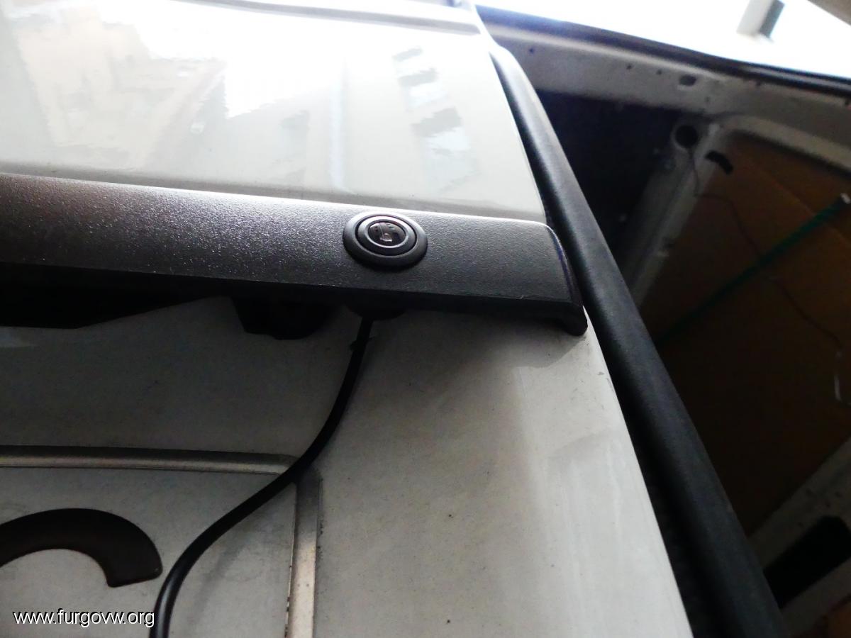

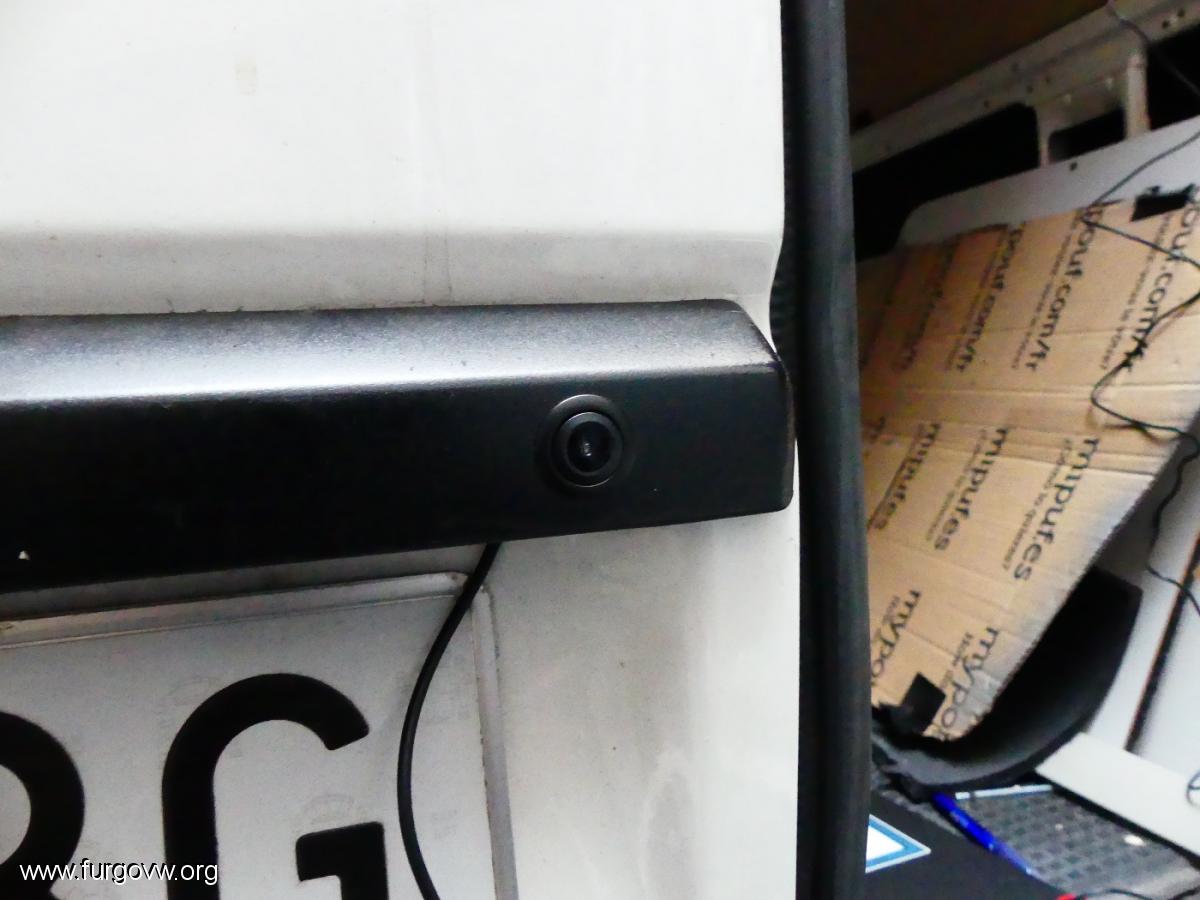

Juraría que es exactamente igual a la mía, solo cambia la cámara, la mía es de botón la acabo de montar y queda perfectamente enrasada a la tarde pasó fotos. Mañana haré las conexiones y la probare, ya diré que tal....

También añadir que prefiero que funcione por cable, he leído que algunas inalámbricas dan problemas. Pasar el cable en una T4 me ha costado 10 min con una guía pasa cables. A la tarde pongo fotos.

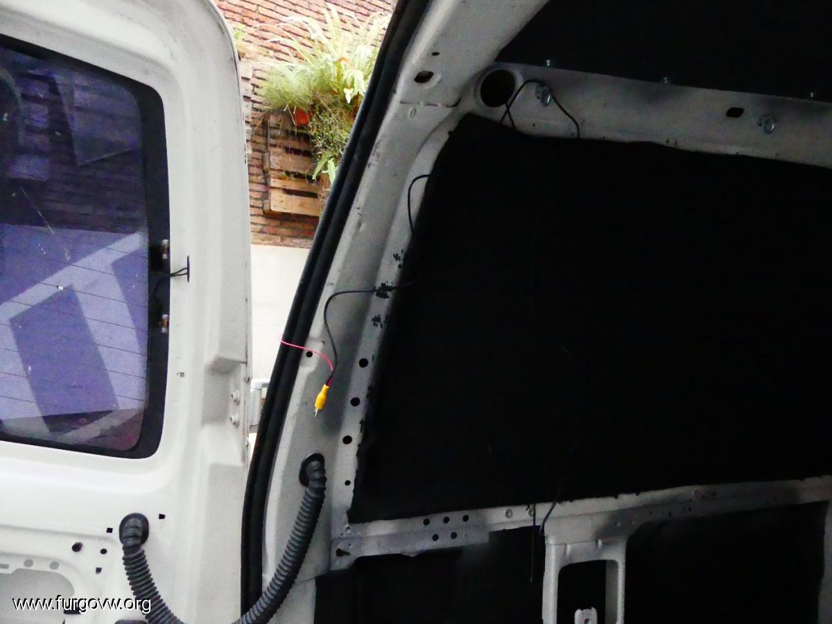

la verdad no es para tanto ,yo quite las luces del techo y pase cable por el techo por los huecos de las luces con un alambre, tarde como mucho media hora

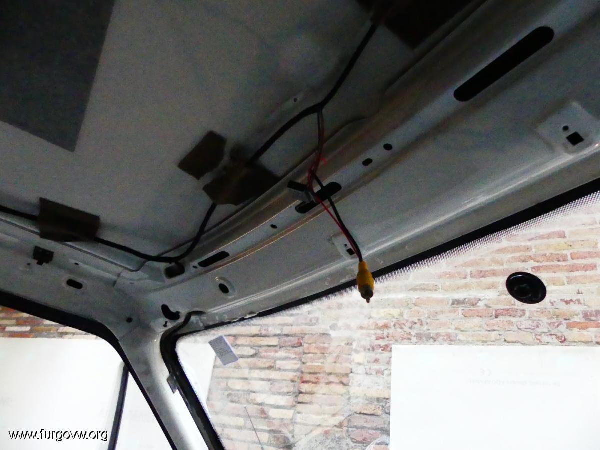

La mía al ser transporter y no llevar panelado lo pase usando una guia de fibra de vidrio desde delante hasta detrás en 10 minutos. la baje por el montante trasero hasta el flexo de goma de la puerta y coloque la cámara con la corona que te envian.solo me falta conectarla a la luz de marcha atoras y probarla mañana o el domingo. al pasar el cable de video pase también un paralelo para alimentar el espejo desde la misma conexión de la cámara. en principio pensaba pasar los cables por el techo porque lo tenia desmontado para tapizar en polipiel pero al poder pasar tan facil los cables por el hueco lateral superior cambie de idea.
Es igual que la mía  ,único que cambia es la cámara,ay muchas cámaras para elegir cada uno a su gusto y necesidad
