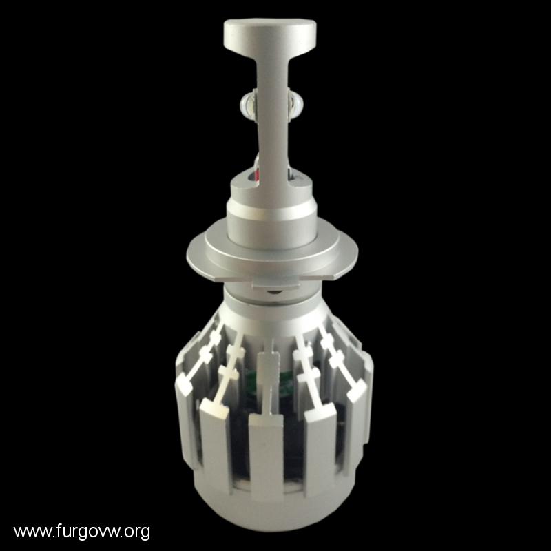

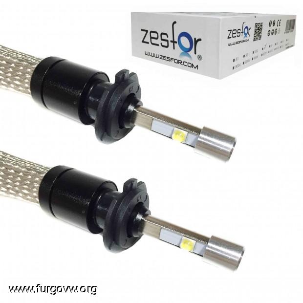

Llevo tiempo queriendo poner un juego de H7. De momento he visto estas dos marcas:
Este enlace cambia constantemente asi que buscarlas:
http://rindpeel.com/5322-kit-bombillas-h7-led-para-camion-2000lm-0634065537739.html
Y estas:
https://www.audioledcar.com/es/kit-led-h7-para-coche-y-moto-color-blanco-puro.html?gclid=CPve6trs_tACFcGfGwodNrgIEQ
A la espera de que nos cuente cuales ha montado el Forero esperare.

sería todo un avance, pero pasar de 600 lúmenes de una buena bombilla halogena a 2500 lúmenes de esas led... No se yo si tragaran en la Itv.  ???
papolin
Más que bombillas parecen un reactor nuclear!
No tiene mucha pinta de colar en la ITV, al menos en nuestro país...
