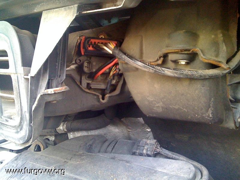

Hola¡ Que dices que el ventilador unicamente va en la posicion 1 y 2? Normalmente cuando se fastidia la resistencia del ventilador unicamente funciona la velocidad 4 ya que es resto pasan menos de 12v para que gire mas despacio. Hablo de esta pieza.

No lo había pensado, gracias, lo voy a comprobar y os digo...¿alguien sabe donde está situado?
