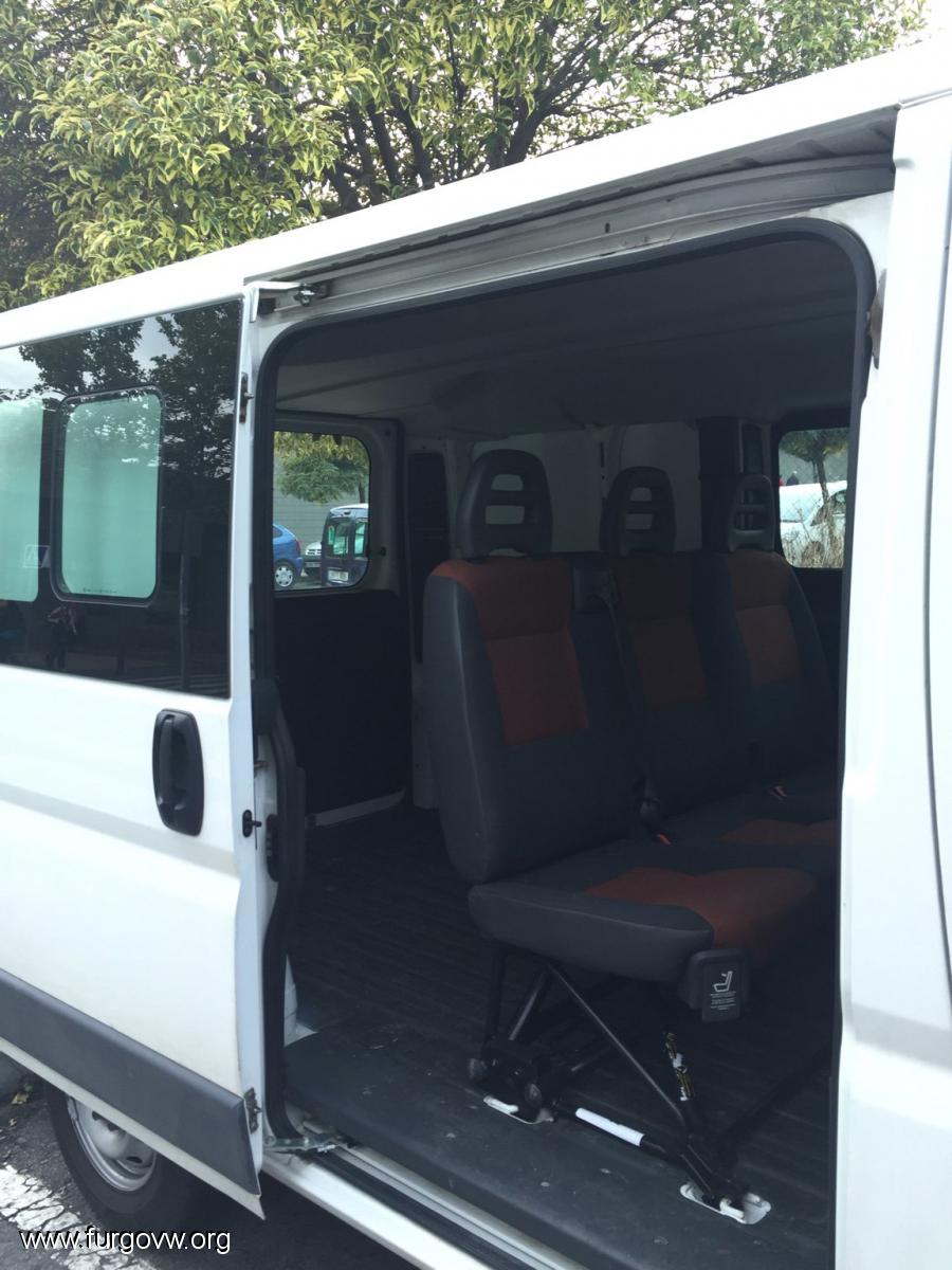

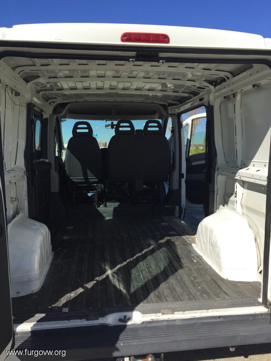

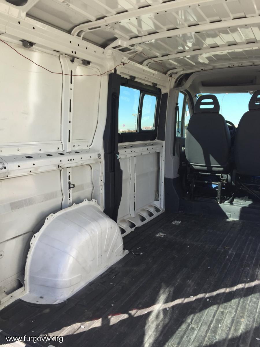

Bueno al lío....todo empezó con una Ducato mixta-adaptable...

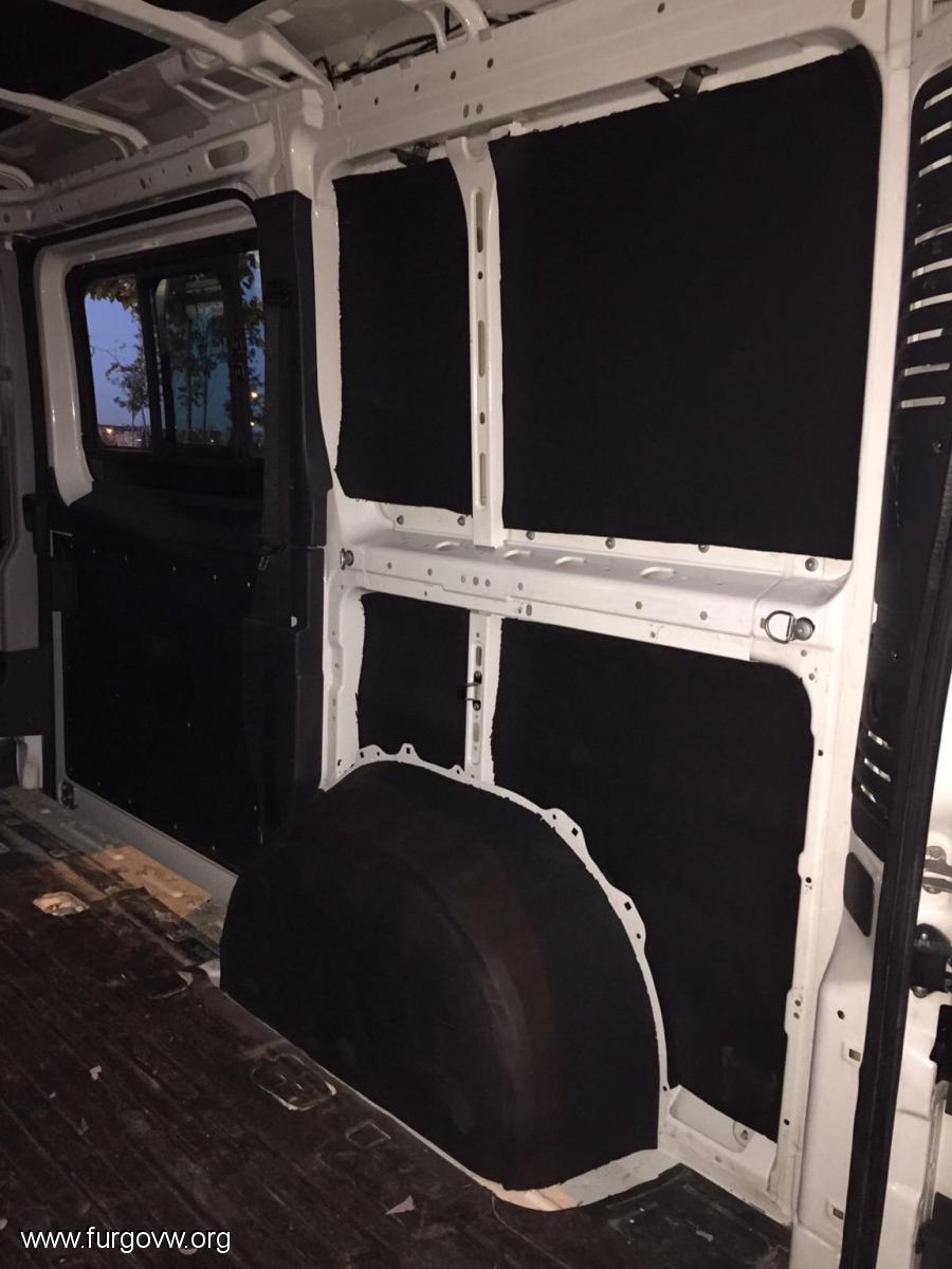

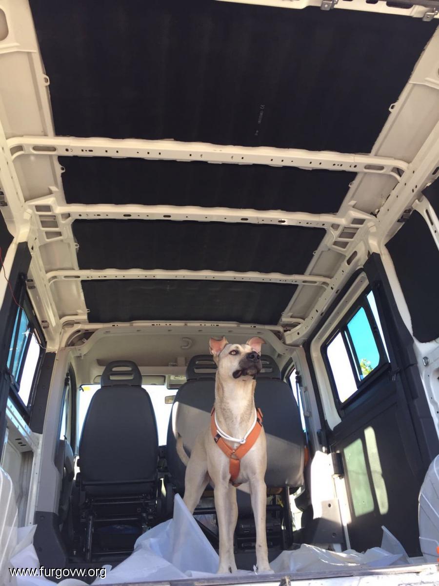

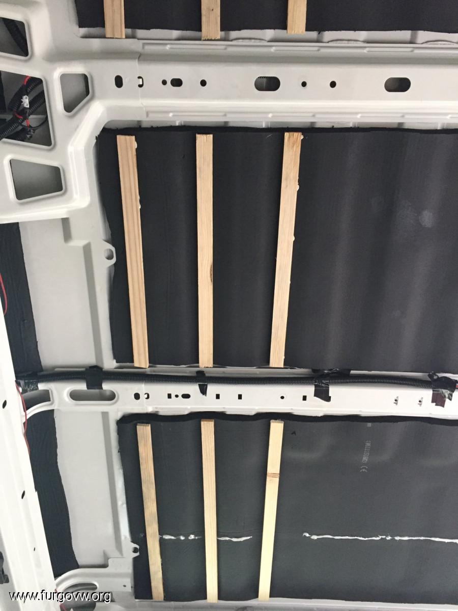

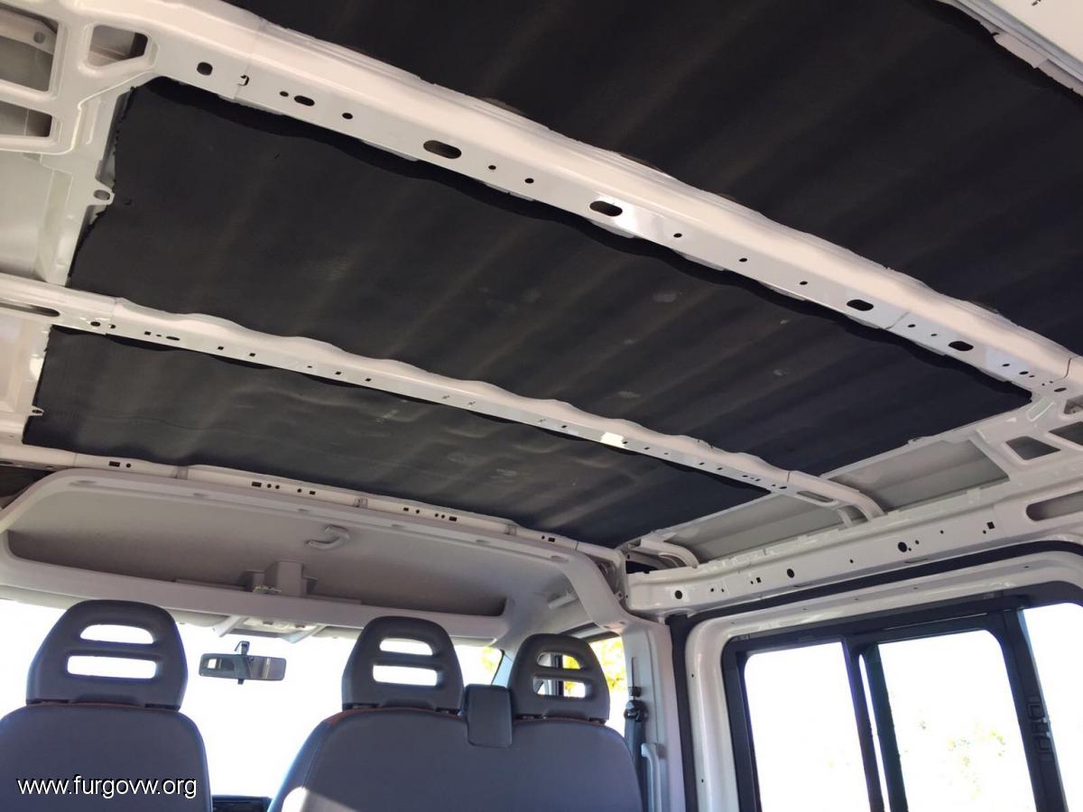

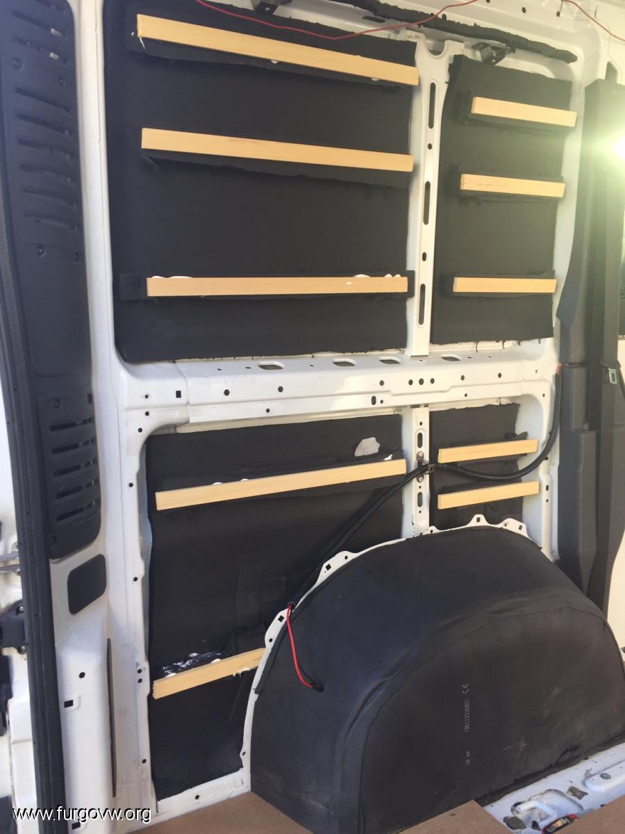

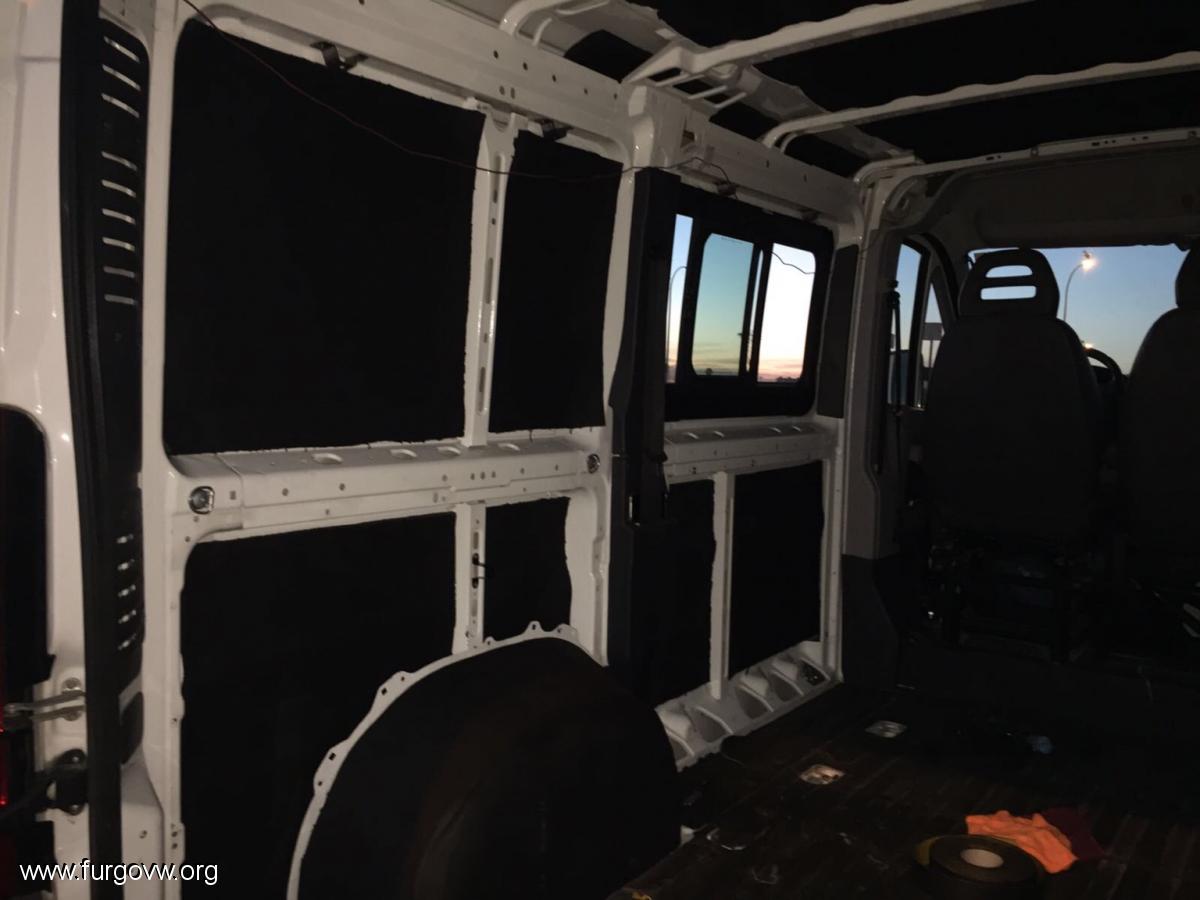

Decidimos empezar desmontando los paneles laterales y el techo para después empezar a aislar con Kaiflex de 20mm...
Entre tanto y tanto había que echar un descansito y dejar a la perra cuidando el chiringuito....

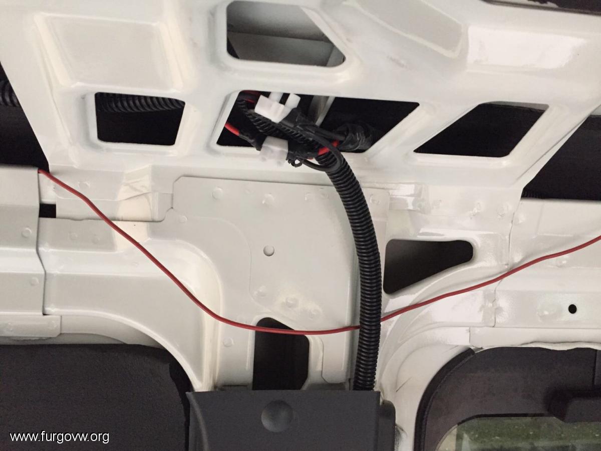

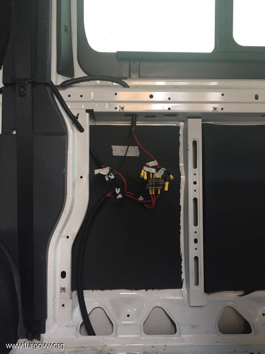

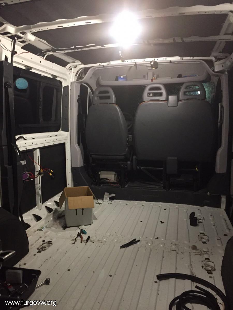

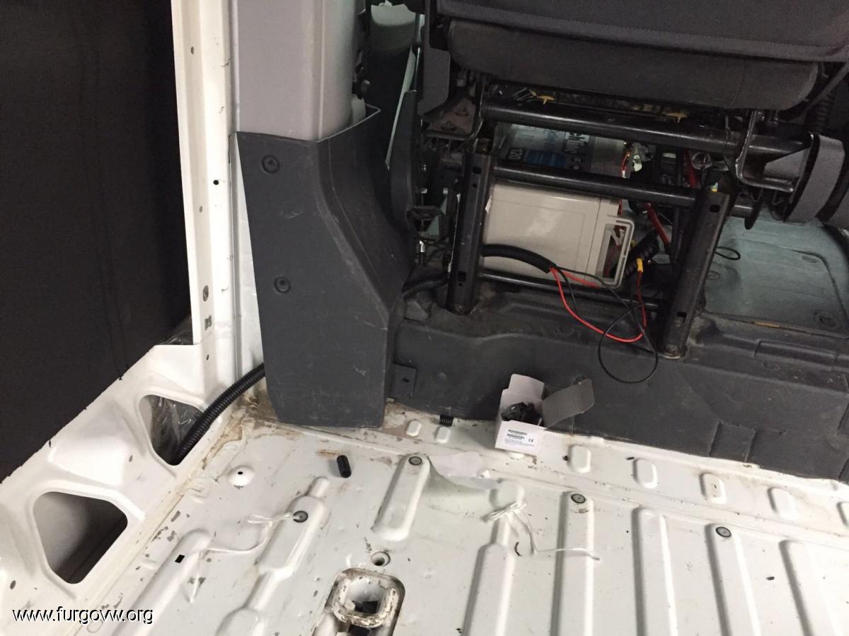

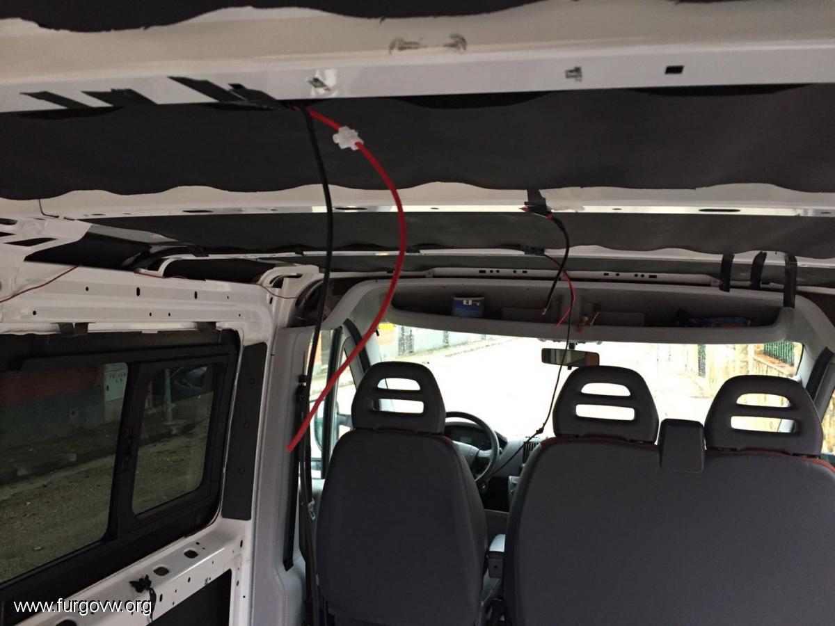

Sin tener nada de idea y después de aislar paredes y techo, empezamos con la instalación eléctrica. Instalamos una batería auxiliar debajo del asiento del conductor y el plano sería más o menos este

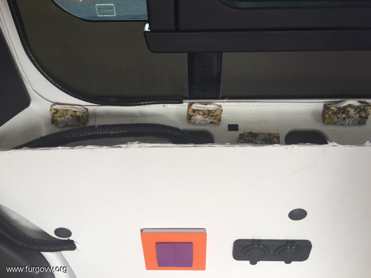

Hemos intentado lo máximo posible introducir los cables en sus camisas/mangueras. Si queréis más detalle de la instalación preguntad lo que queráis e intentaré contestaros. Y conseguimos que se hiciera La Luz!! De verdad lo digo que si conseguimos hacerlo, cualquiera puede, es una pasada cuando llegas a este paso y ves que nada arde jejeje

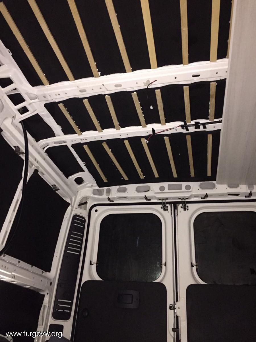

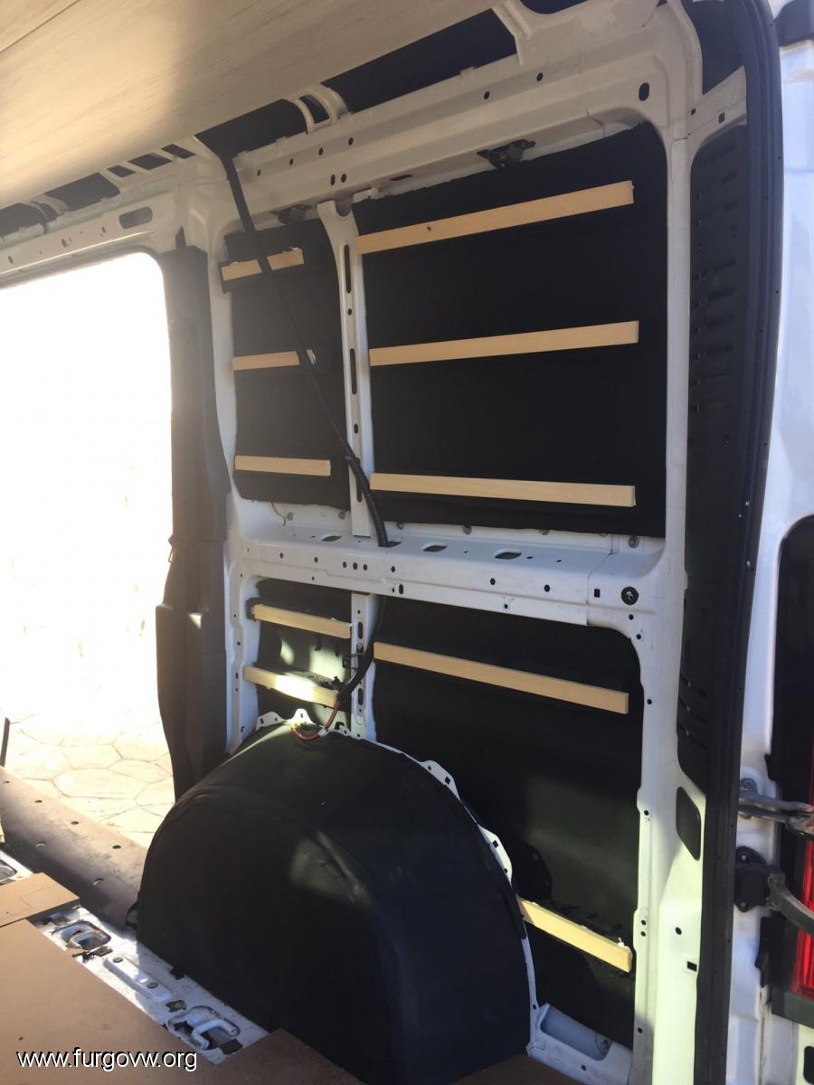

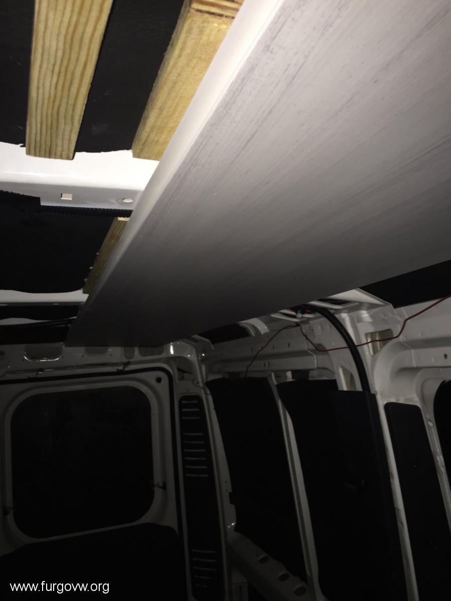

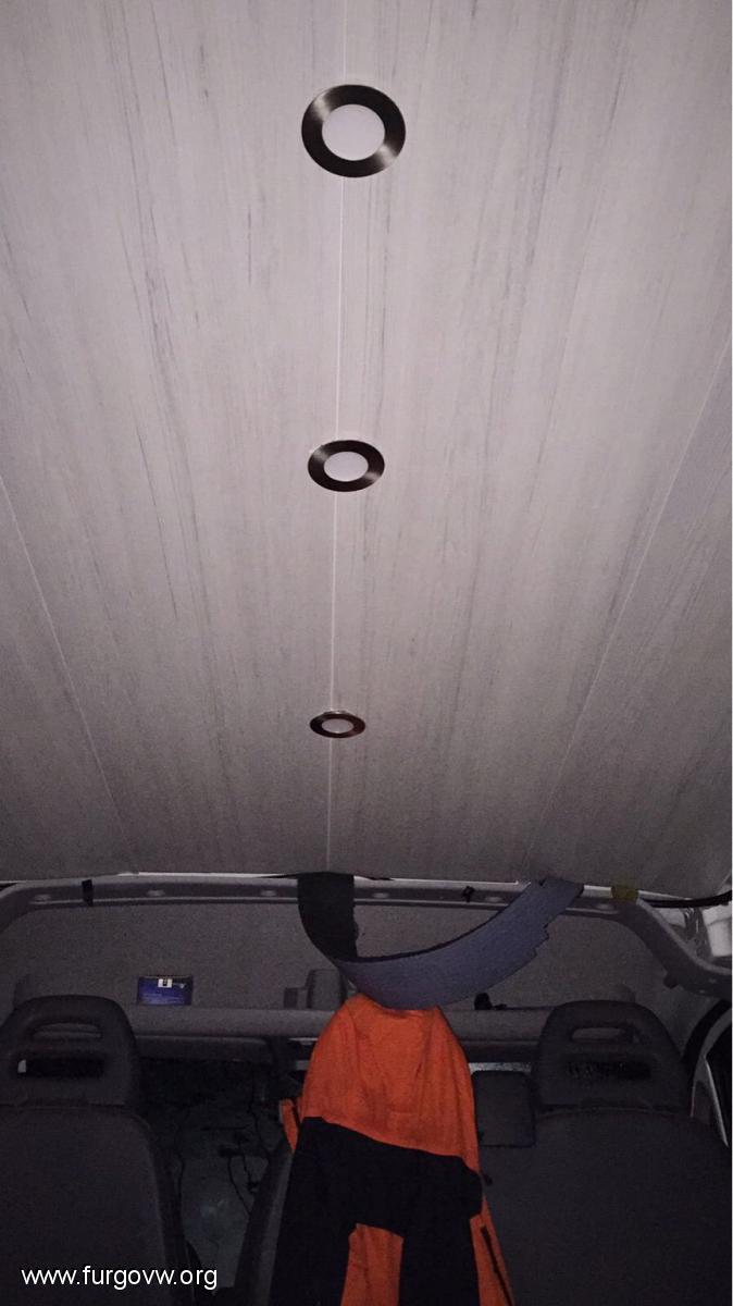

Seguimos con laminar el techo, decidimos poner listones como base para luego pegar las laminas del techo. Lo pegamos con la cola adhesiva, que lo pega todo, así se llama y la verdad que pego bastante bien y rápido
Empezamos poniendo los listones en los huecos del kaiflex pero no llegaba la lamina del techo a la madera por lo que cambiamos de idea y las pegamos a la parte saliente para que llegara justo y fuimos pegando lamina a lamina, haciendo los huecos para los leds y quedo así...

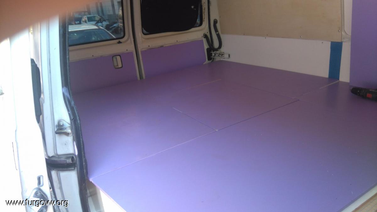

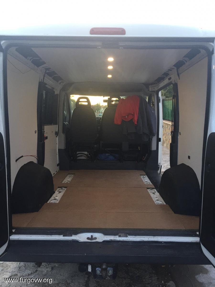

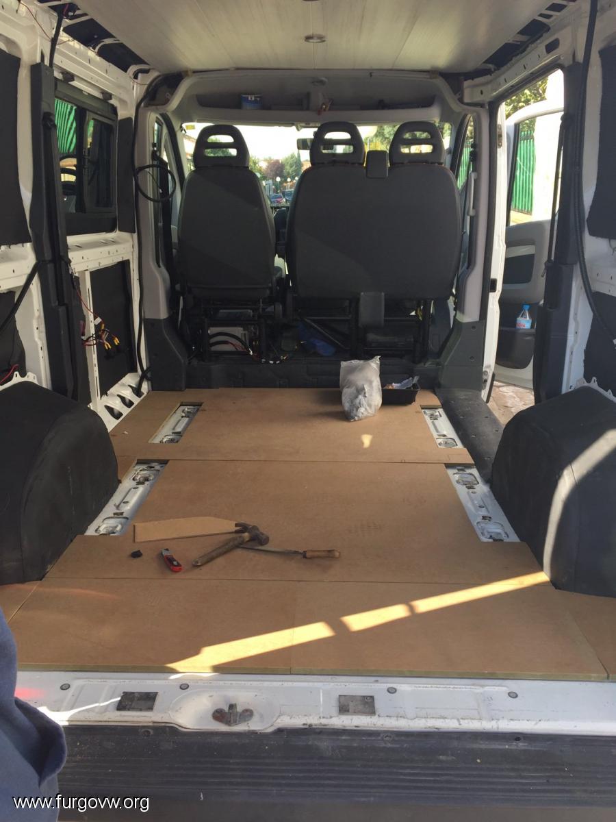

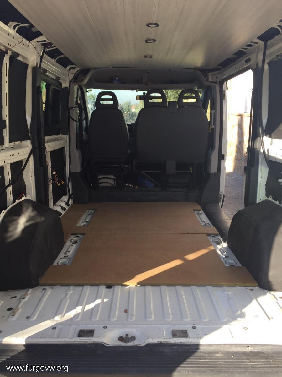

Seguimos haciendo las piezas para el suelo, decidimos comprar un tablero de DM hidrofugo, compramos del normal pero tras leer comentarios decidimos cambiarlo por este y guardar el DM para los muebles que tenemos pendientes de hacer. Hemos dejado las piezas "desmontables" para cuando decidamos usar los asientos traseros (lo hemos copiado de un compi de por aquí)

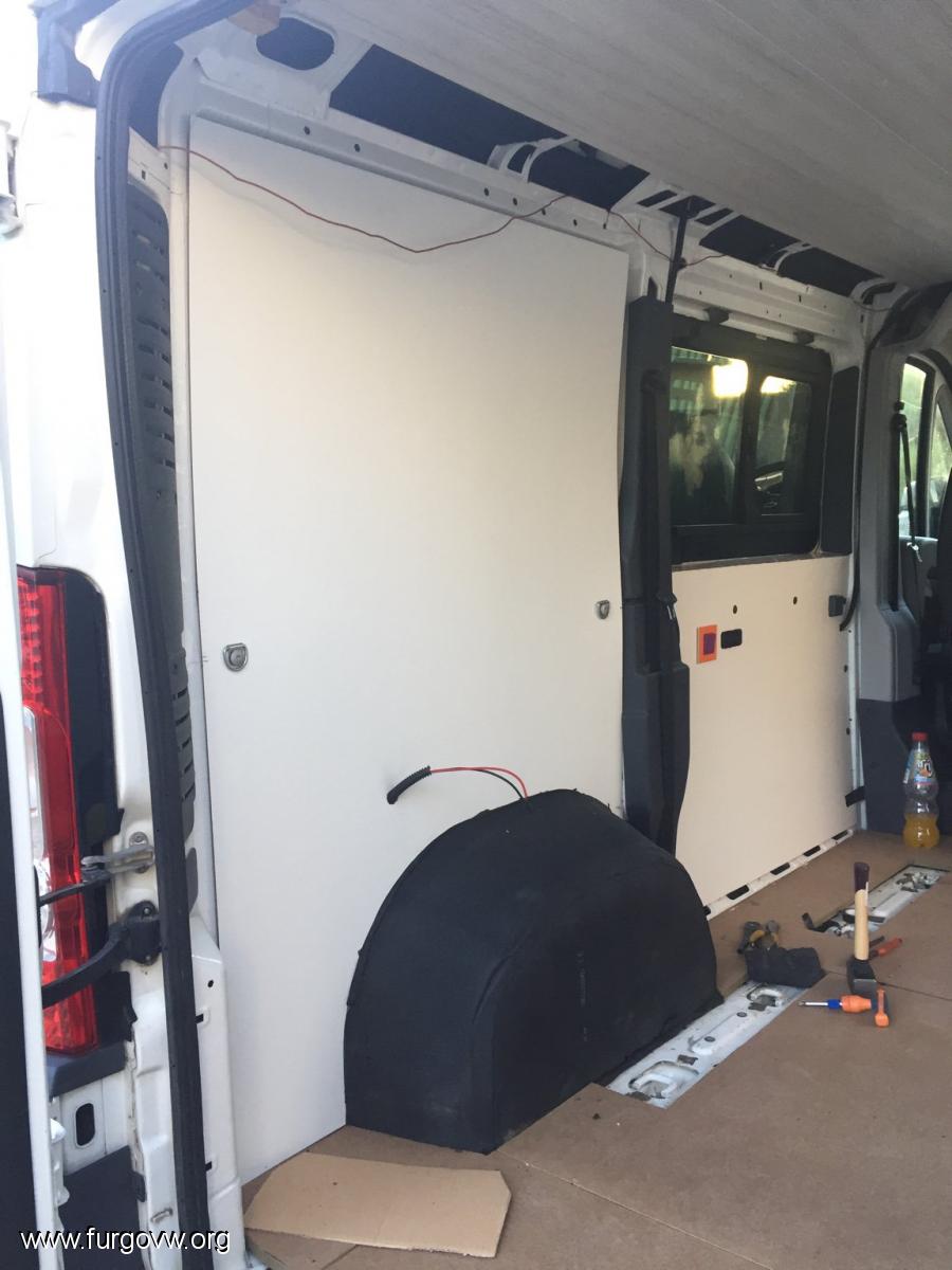

Al meter kaiflex al suelo y la madera encima nos dimos cuenta que no anclaban los asientos por la altura de la base, por lo que quitamos el kaiflex y pusimos solo la madera. Después empezamos con los paneles laterales de la misma manera que el techo, listones de madera al kaiflex, pegamento y contrachapado de melamina (así creo que se llama)

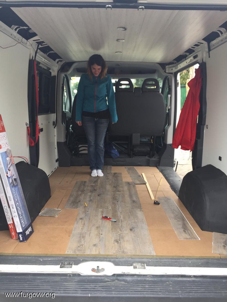

Hemos comprado suelo vinilico autoadhesivo del leroy, estamos en ello...

Muy chula, si señor, va x buen camino...una preguntilla:
el tablero q has puesto es d 20mm no?
cn ese tablero puesto has podido poner la banueta trasera triple?
vms q poquito a poquito se va consiguiendo  .cocinando

El tablero del suelo es de 16mm. Si hubiera sido de 20 no me hubiera encajado. Fue con el de 16 y el kaiflex de 2 y ya no encajaba...ahora el de 16 más la lamina del suelo encaja aunque un poco a la fuerza jejeje
FRAGODUK
 :o ya he visto yo en mi "Boxer" q ando muy justo para aislar el suelo y poner la banqueta original... lo q he visto q has hecho y m parece una vuena idea es un cajero al tablero dnd irían los asientos, yo he vis to q el punto mas corto des de la parte ala del nervio al asiento es ahi, entre el anckaje posterior  y el anterior  .loco2...tienes las dos filas d asientos??

FragoDuk, en nuestro caso la que nos molesto fue una de las barras que unen los laterales del asiento, en concreto la de la parte delantera. Conseguíamos que se anclara el asiento pero al bajarlo para fijarlo nos hacía esa barra de tope y no pudimos ponerlo. Solo tenemos una banqueta de 3 asientos. En cuanto a las piezas desmontables para anclar los asientos en el suelo, fueron idea de otro compi del foro
FRAGODUK
Eso es, vi q la barra transversal delantera tenia 20mm, pero vi tambien q en los anclajes traseros hay algo q baja un poco mas  :'( . Seguramente a ti no t moleste xq has hecho el huevo desde el anclaje posterior al anclaje anterior y lo libras cn ese hueco... .palmas...buena idea

fragolin
Crees que los paneles aguangaran bien solo con adesivo? no los atornillas a los nervios??
