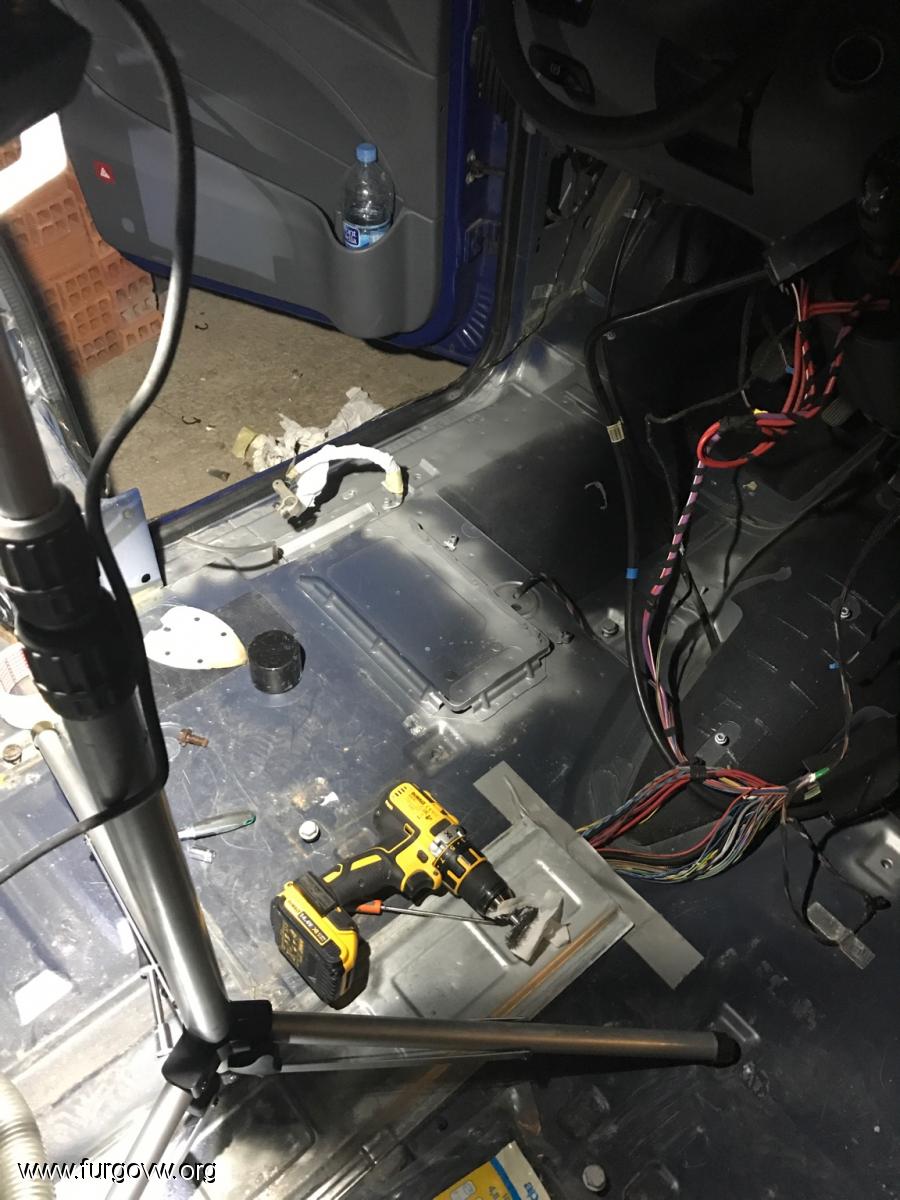

mikel.garcia.18

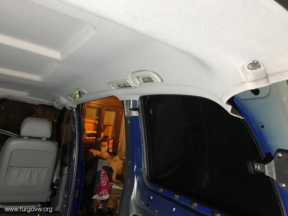

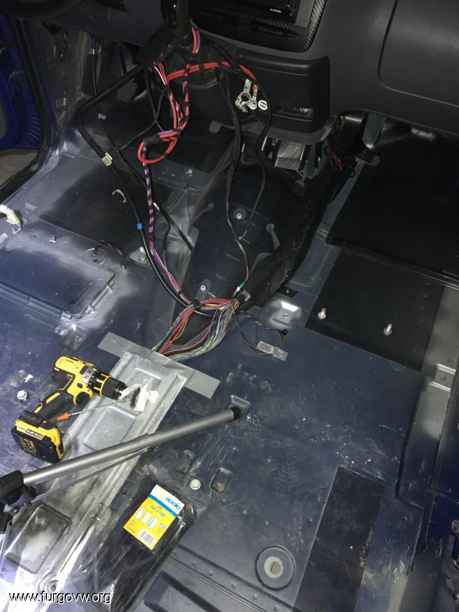

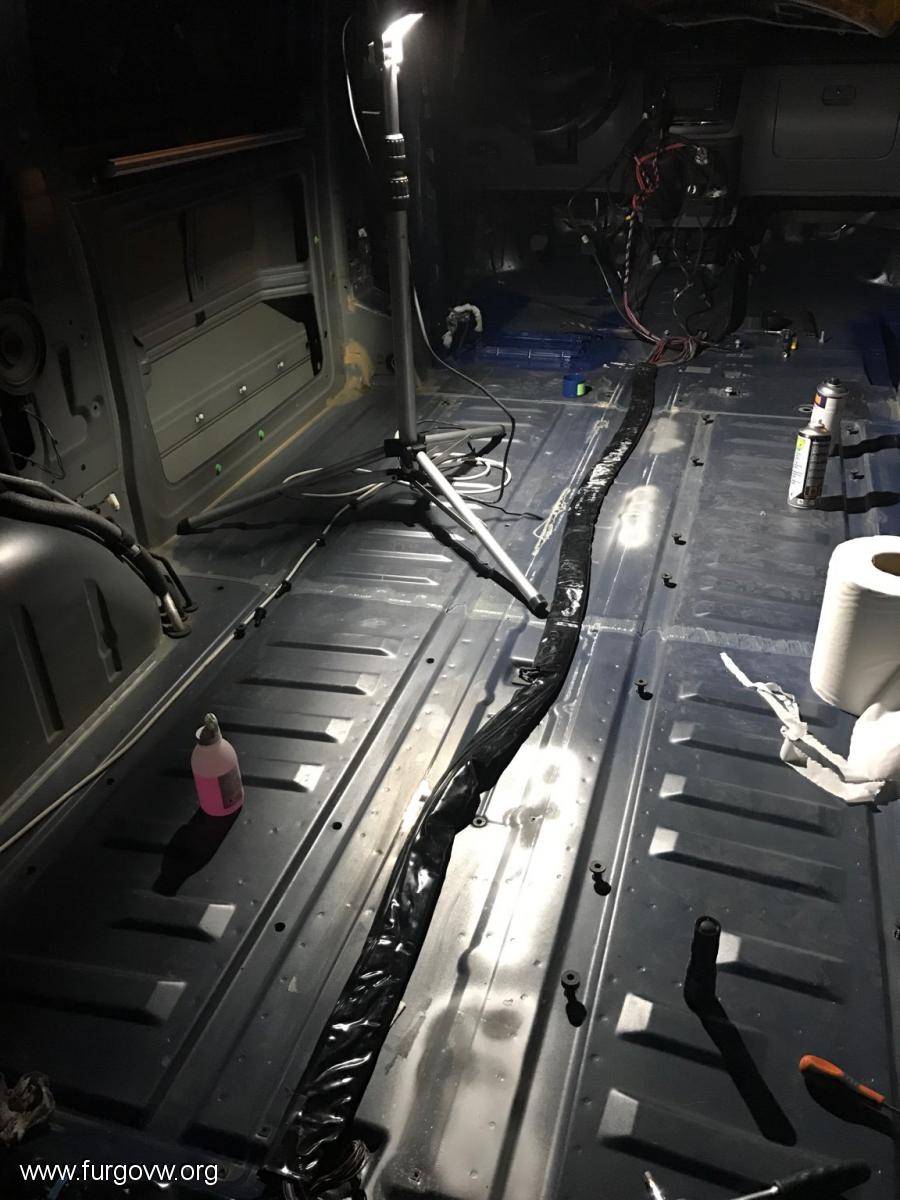

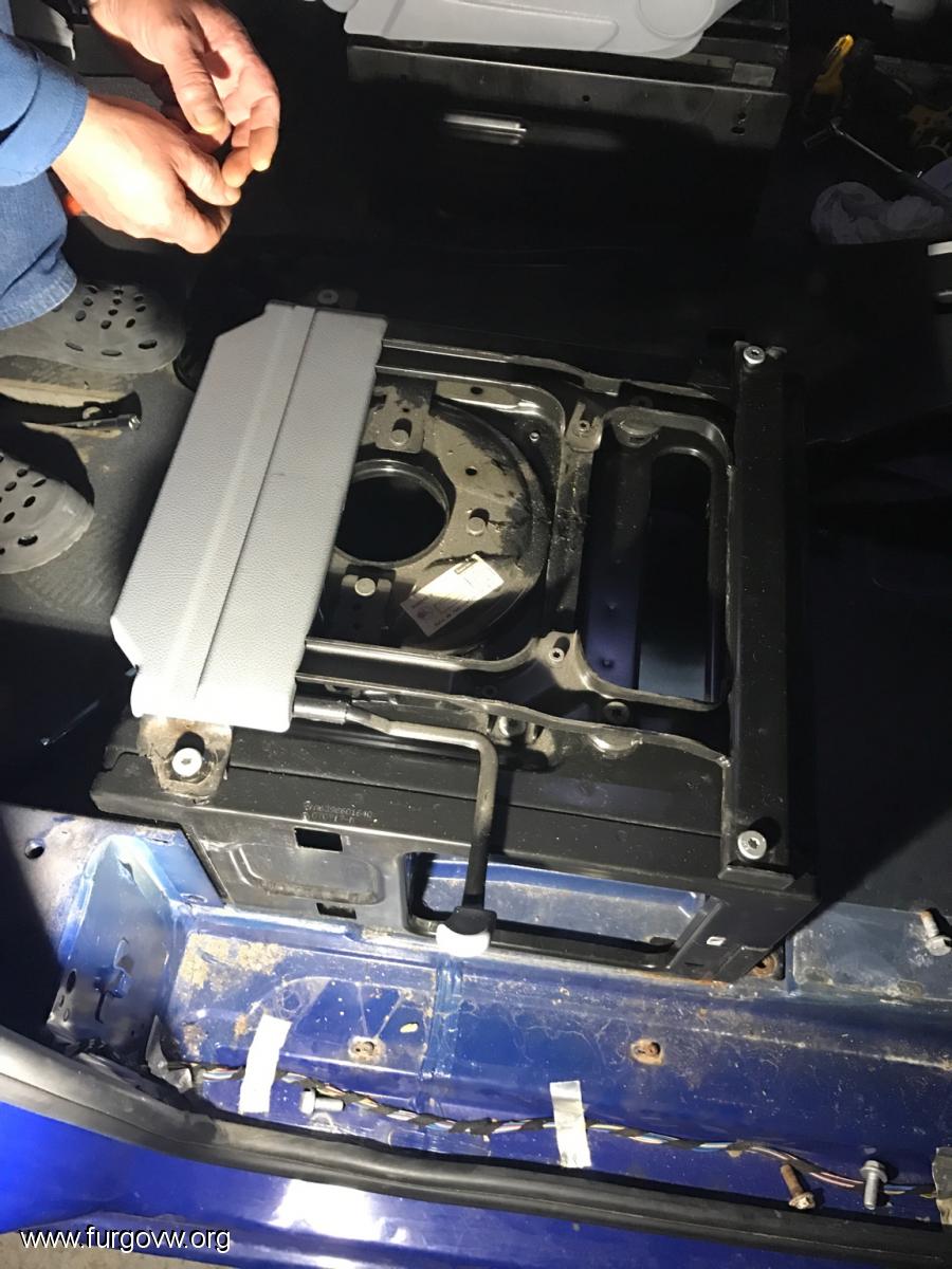

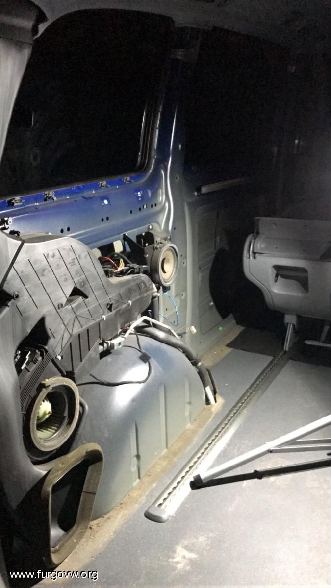

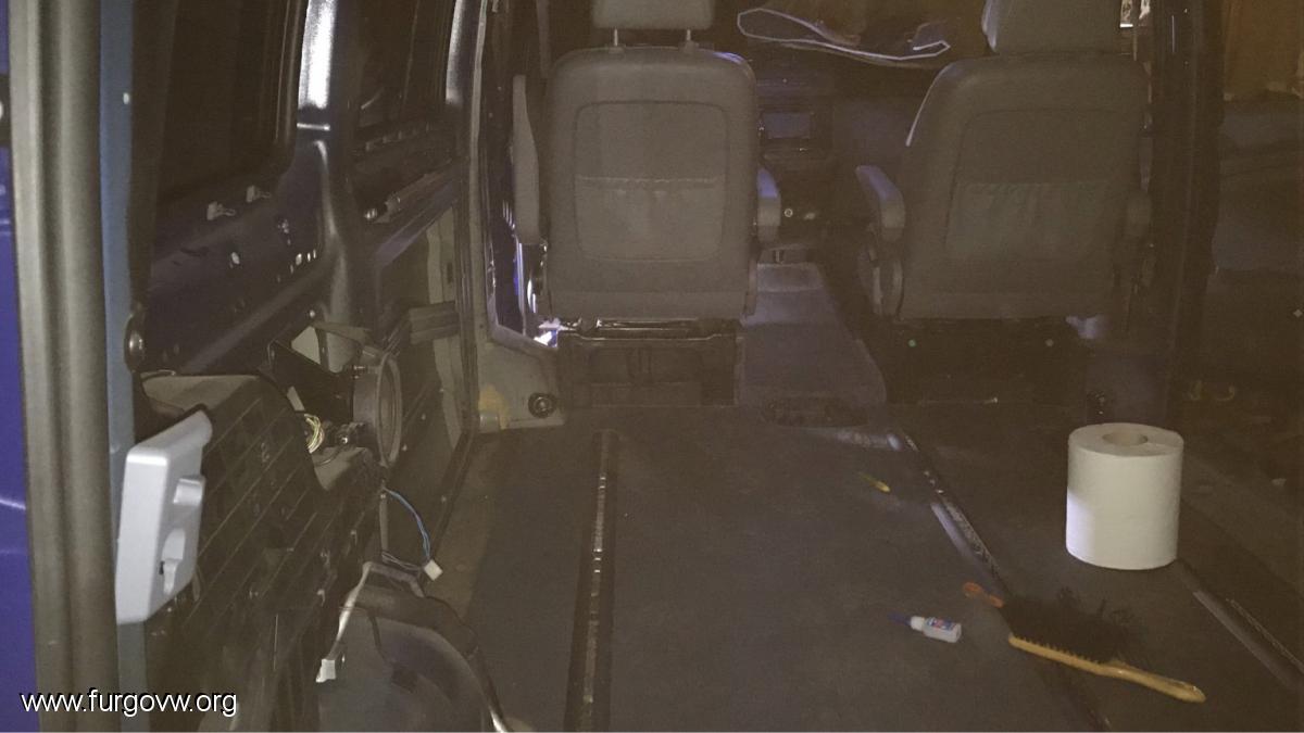

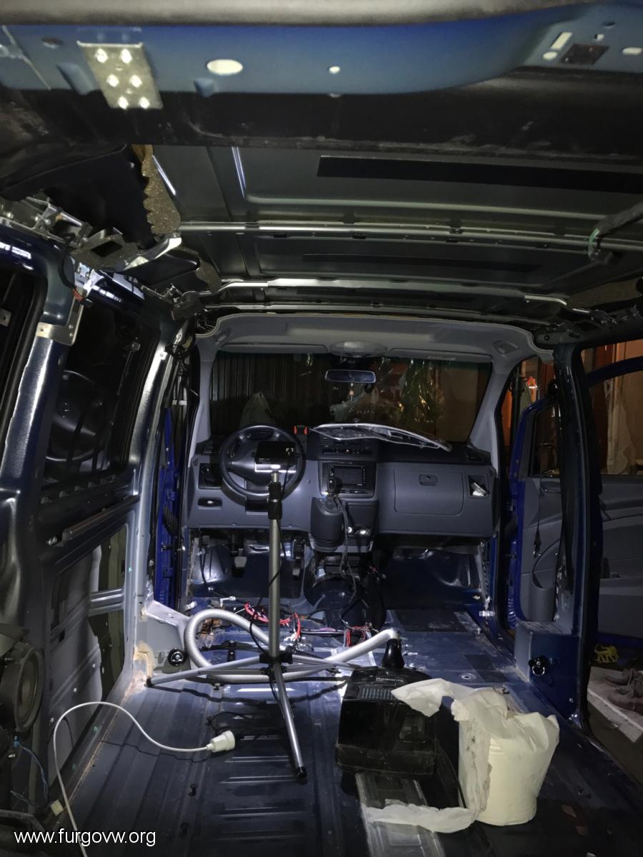

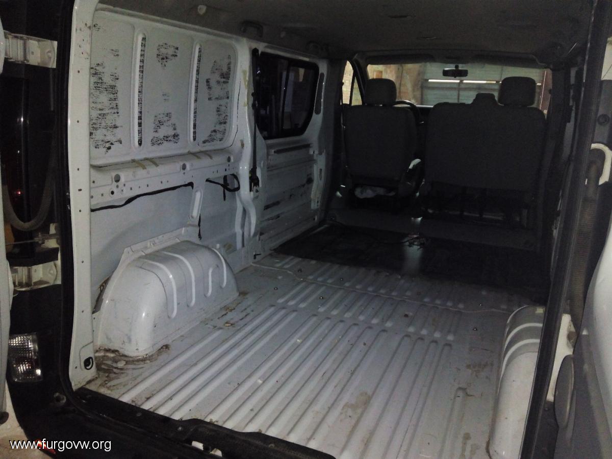

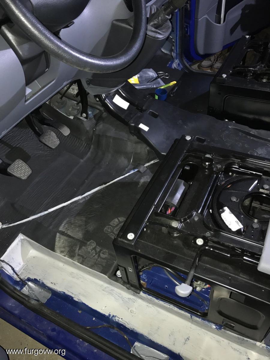

Ayer empece a desmontar mi viano, voy desmontarla por el interior y ponerle uro-sound y kaiflex para aislarla. Alguna foto del desmontaje ire poniendo mas
Me he liado con los  asientos, tiene bases giratorias y no doy encontrado el conector del cinto.
Hoy desmontaré el asiento de la base y lo sacaré por independiente aer si así se lo veo.
Tambien ya se me han roto alguna grapa, q cabronas las hij......ta  se agarran bien
con la viano fun hasta donde llegue

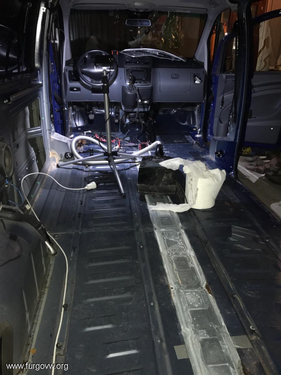

mikel.garcia.18

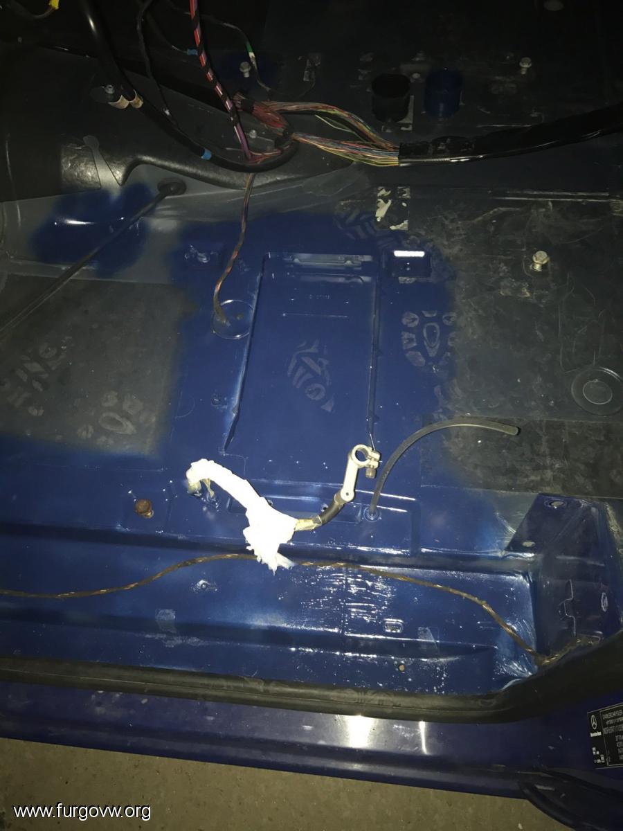

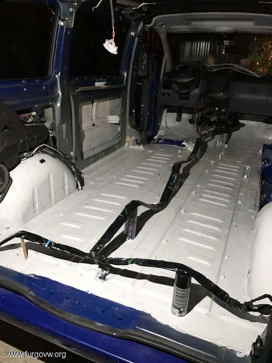

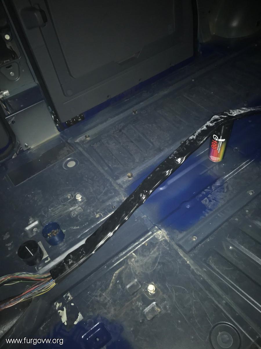

Continuo los trabajos hoy dia dedicado a sacar alfo de oxido  y pintar
Ma?ana aislar techo y pintar con urosound

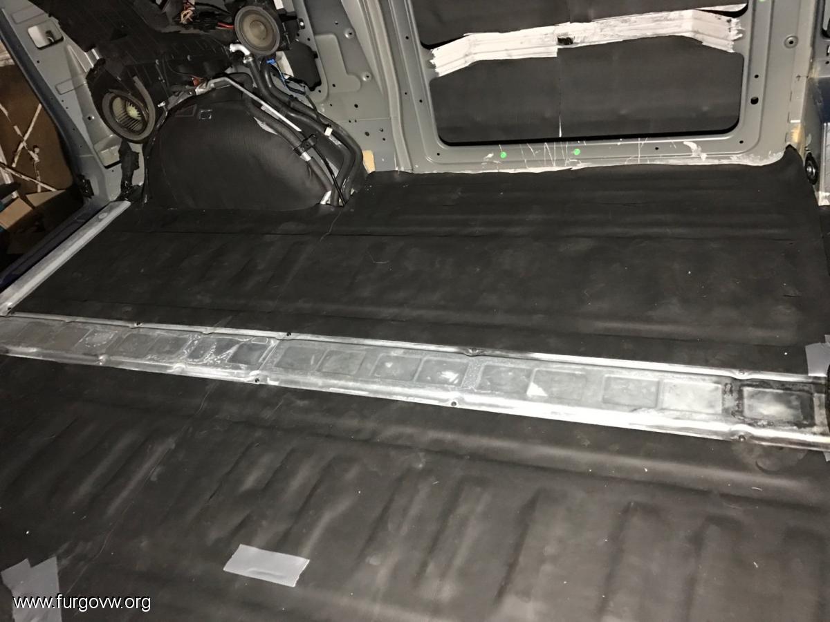

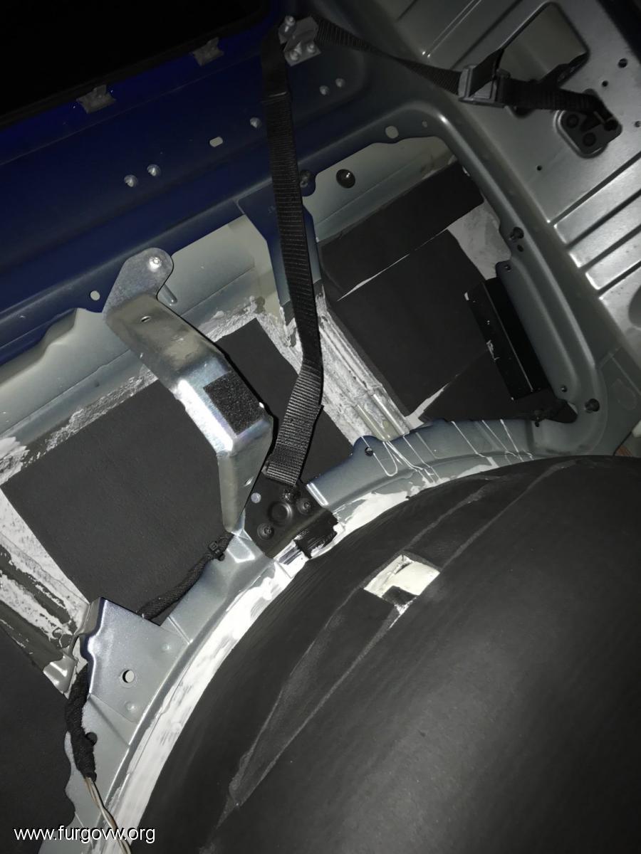

mikel.garcia.18
Despues de limpiar oxidos
Ma?ana kaiflex x techo y laterales
Y uro sound por suelo

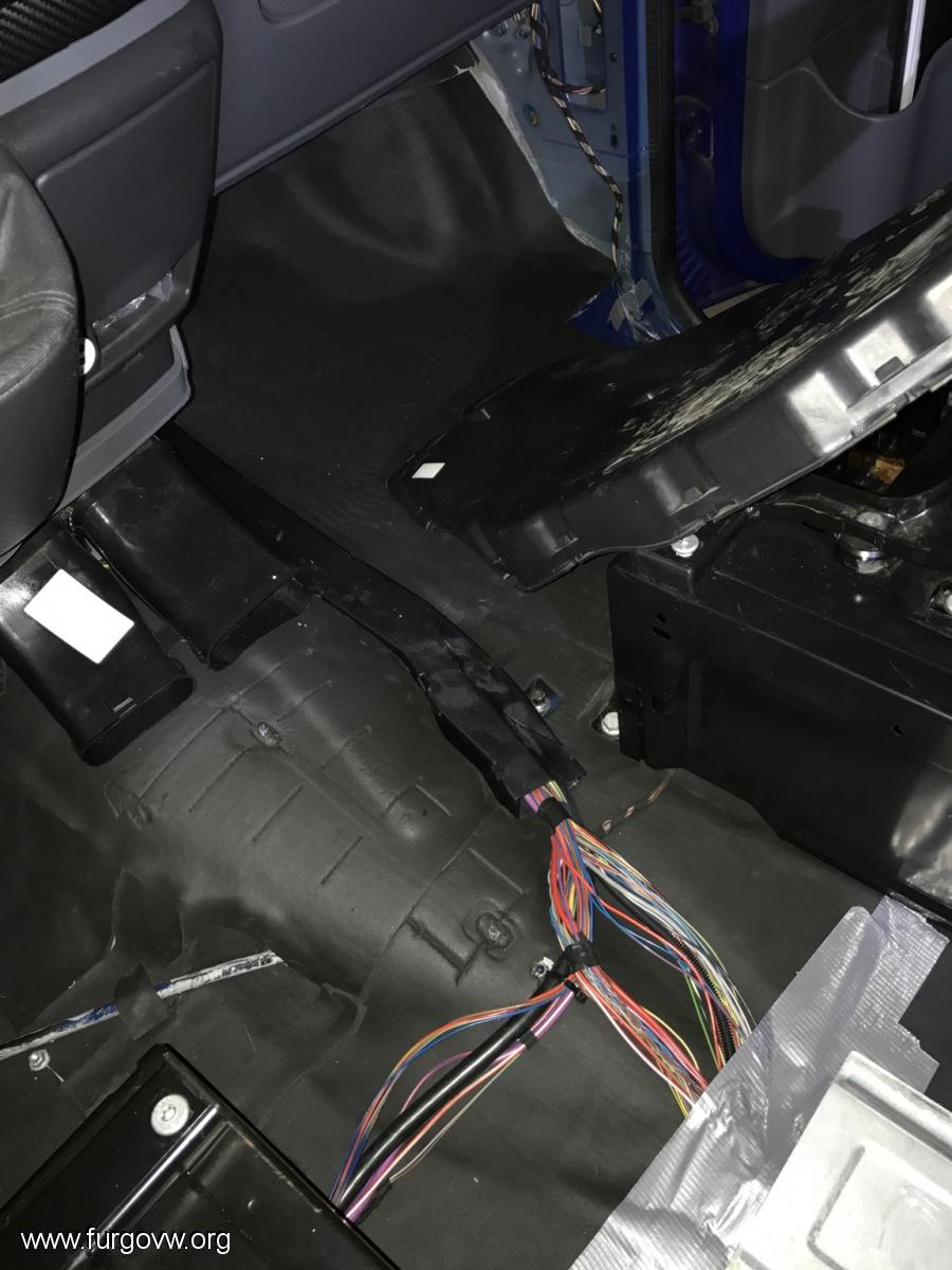

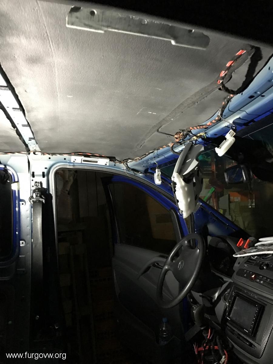

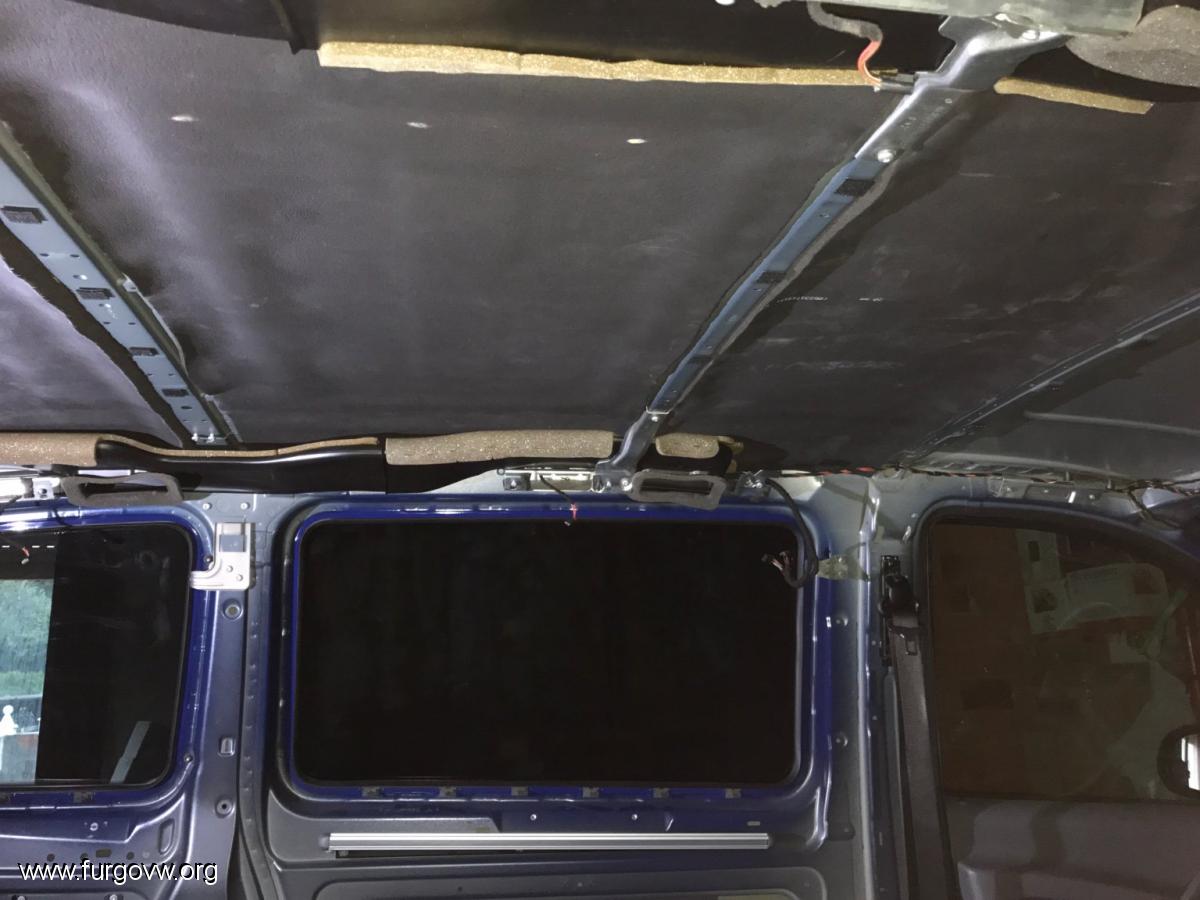

mikel.garcia.18
Primero aislar suelo contra sonido con un producto de una tienda ...-sound(para no hacer publicidad) es pintura y queda todo blanco, luego aisalar suelo y techo con kaiflex  y ese es el resultado

-Tengo una vito W639 y voy a empezar con el mismo proceso en breve, lo que no conozco es el spray para aislar ¿Me puedes contar sobre el?
-El conector del cinturón de la caja del conductor, en mi caso, lo tengo en el lateral derecho , en el lateral del cajón, mecanizado con un tornillo y encarado hacia arriba  .malabares

No es un spray, es pintura se da a brocha rodillo pistola... es de una tienda de camperizaciones funciona bien

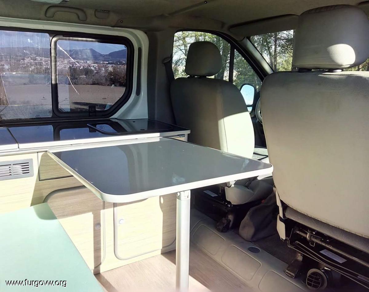

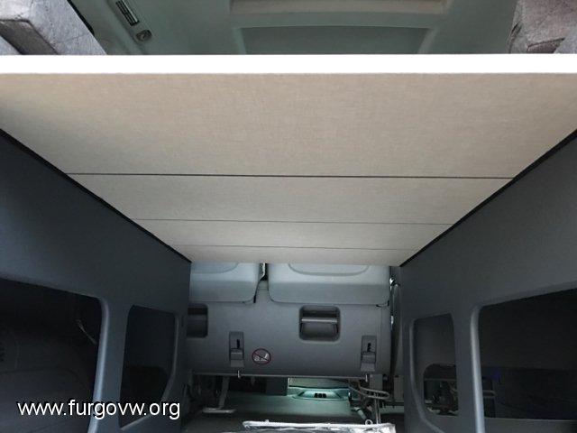

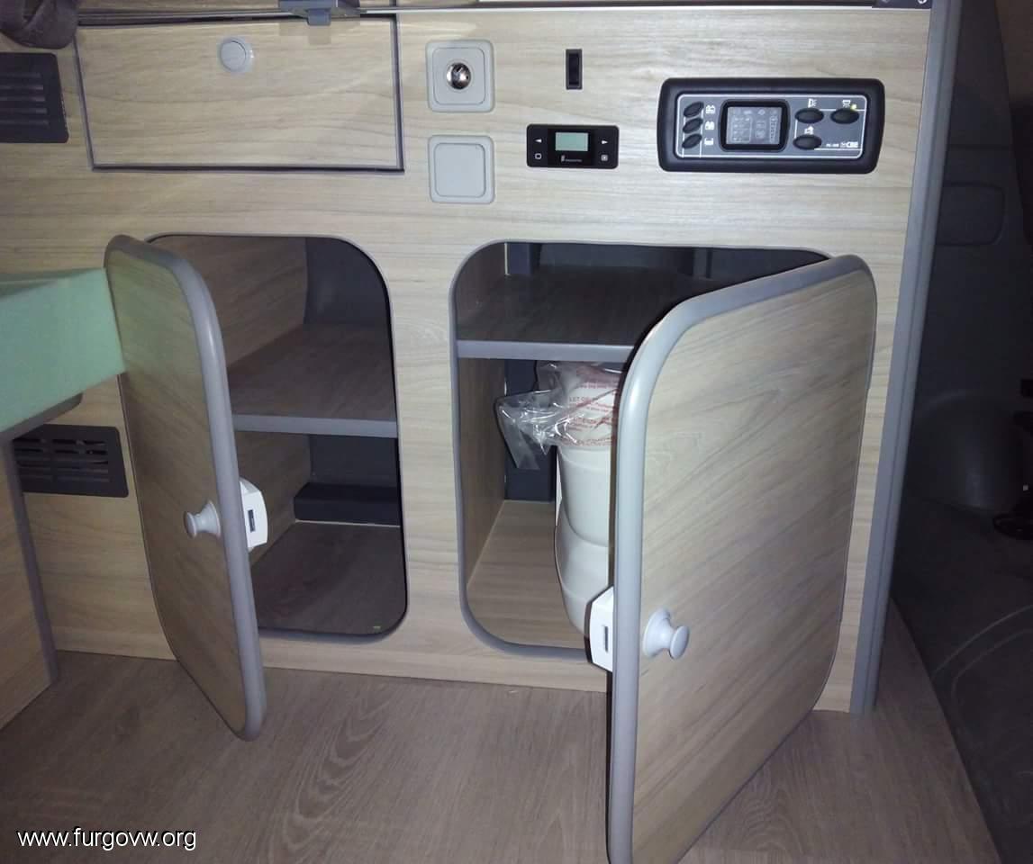

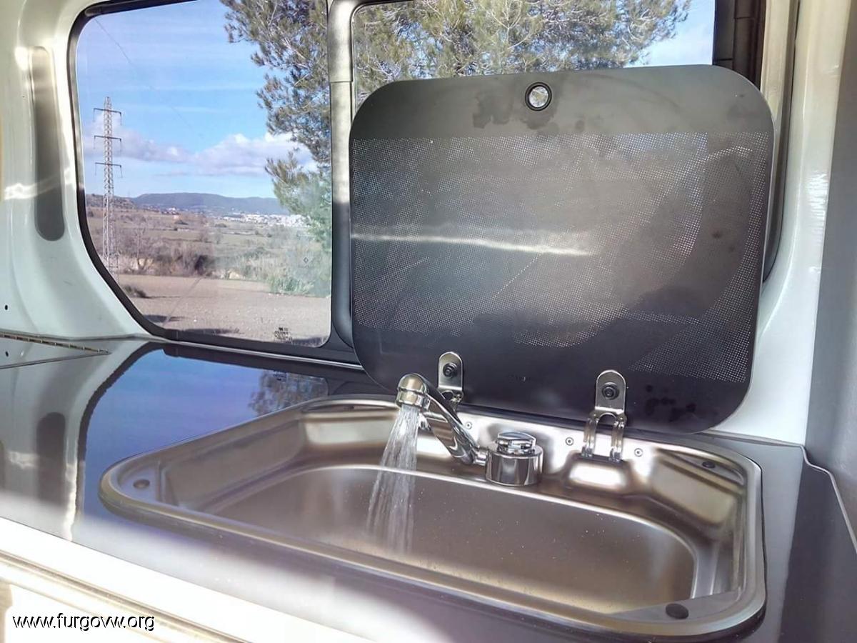

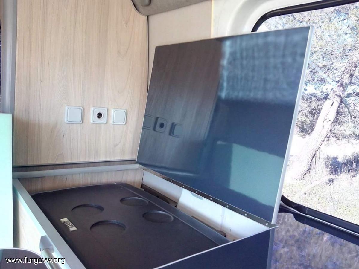

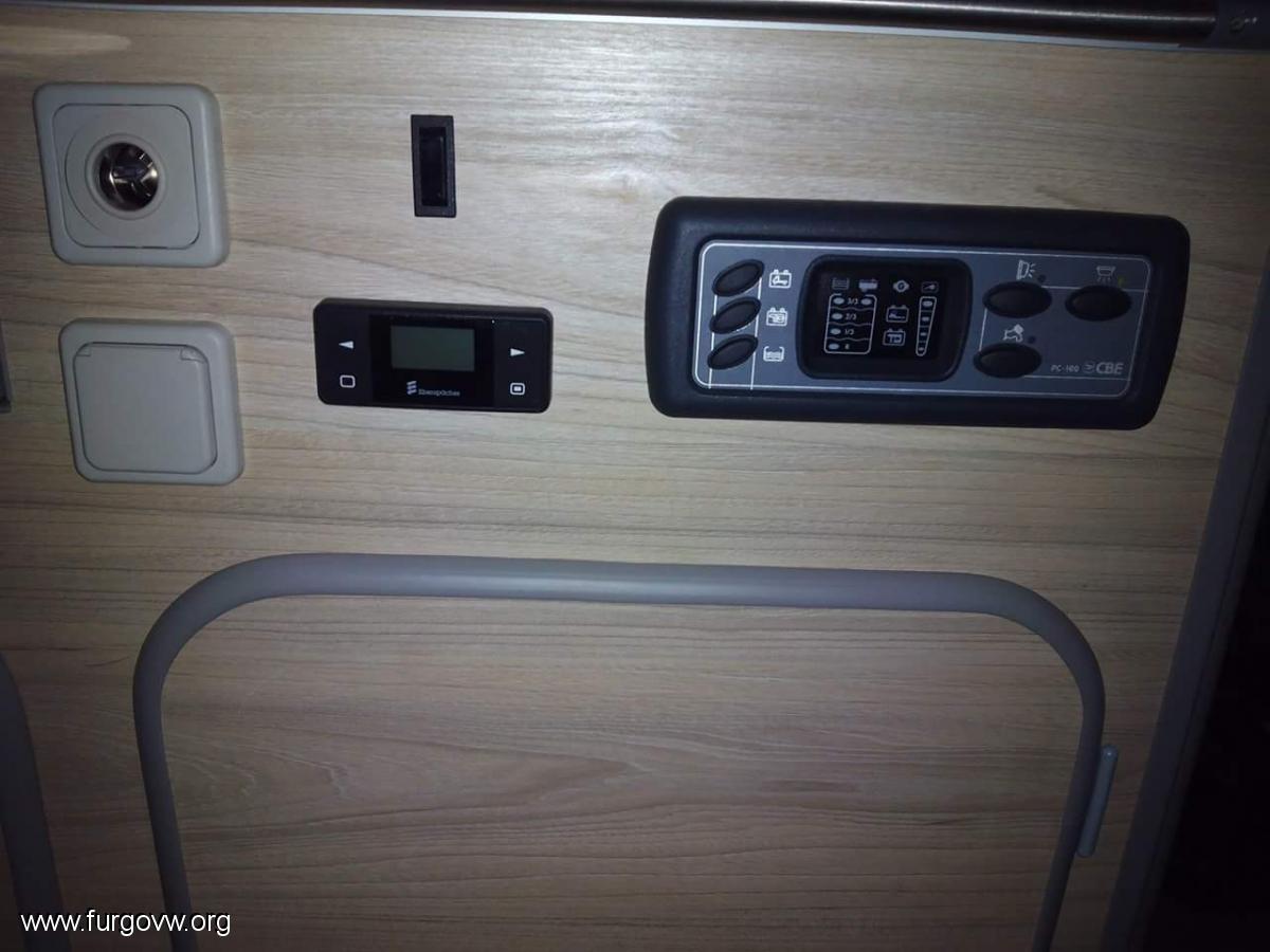

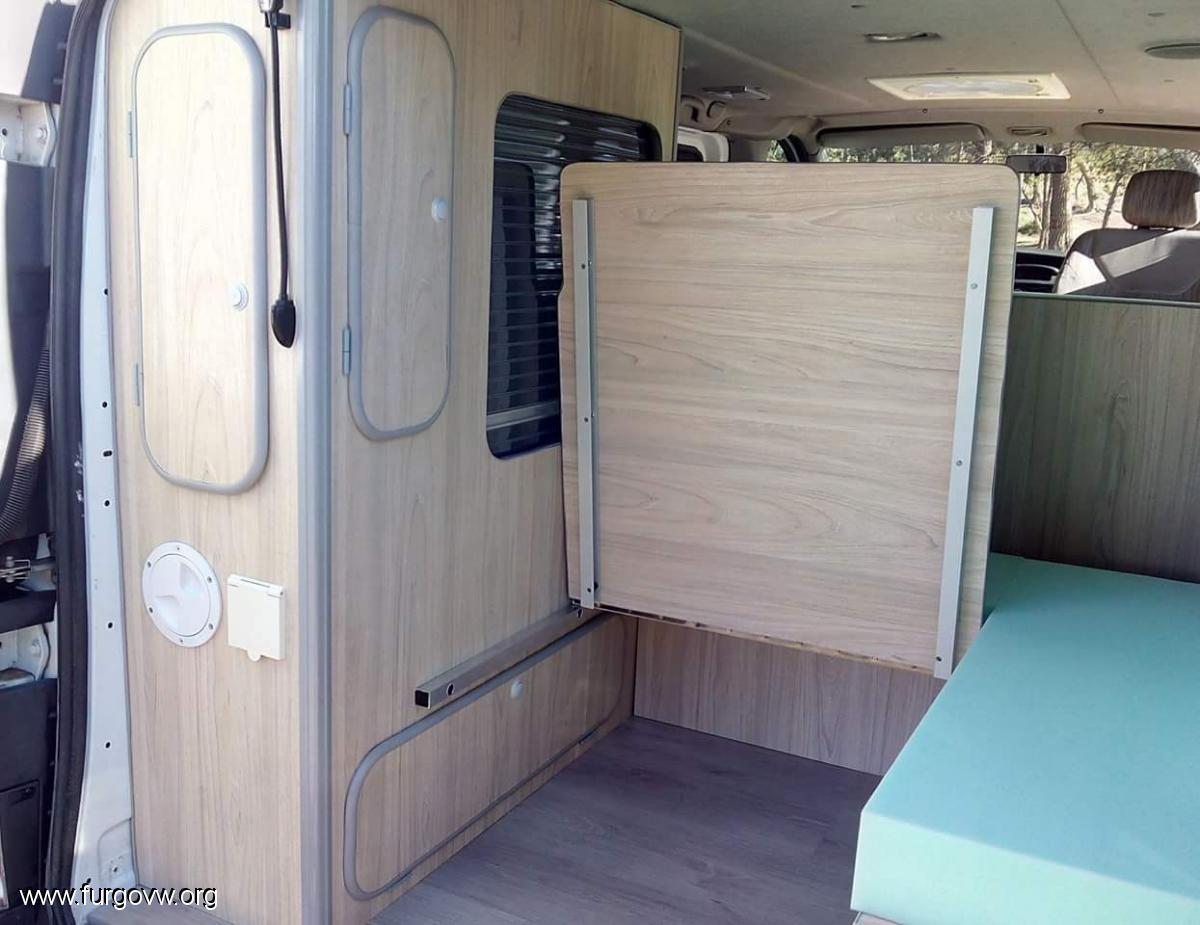

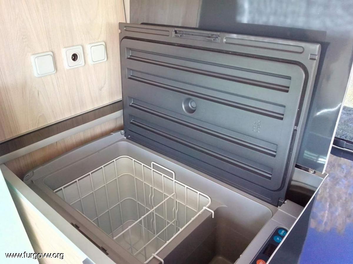

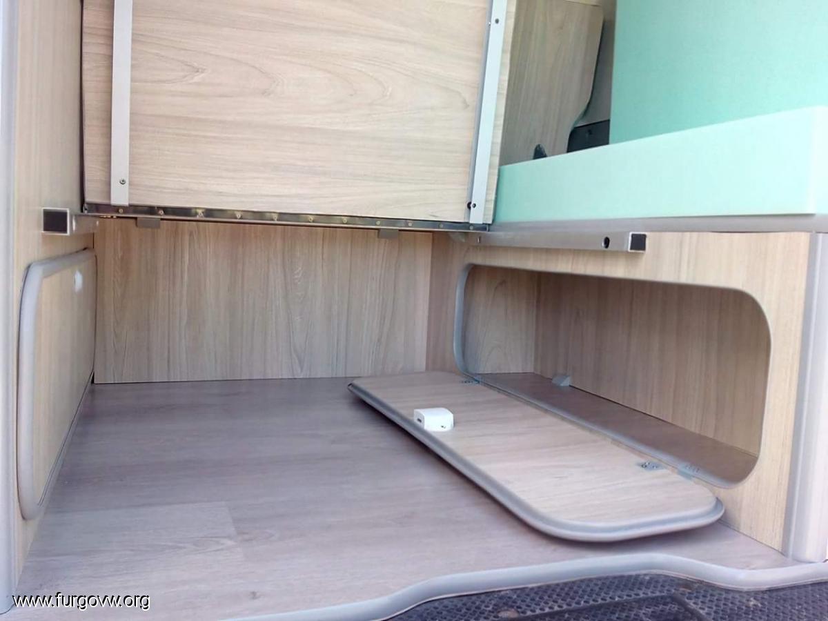

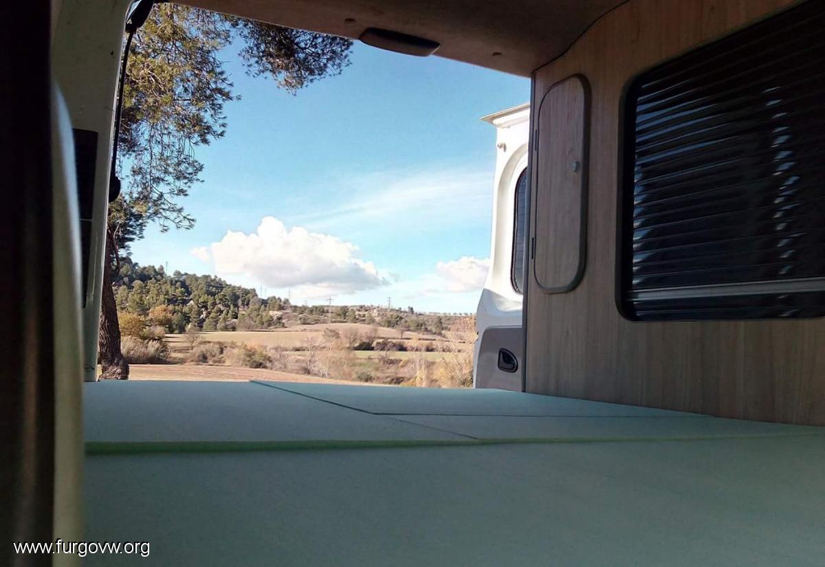

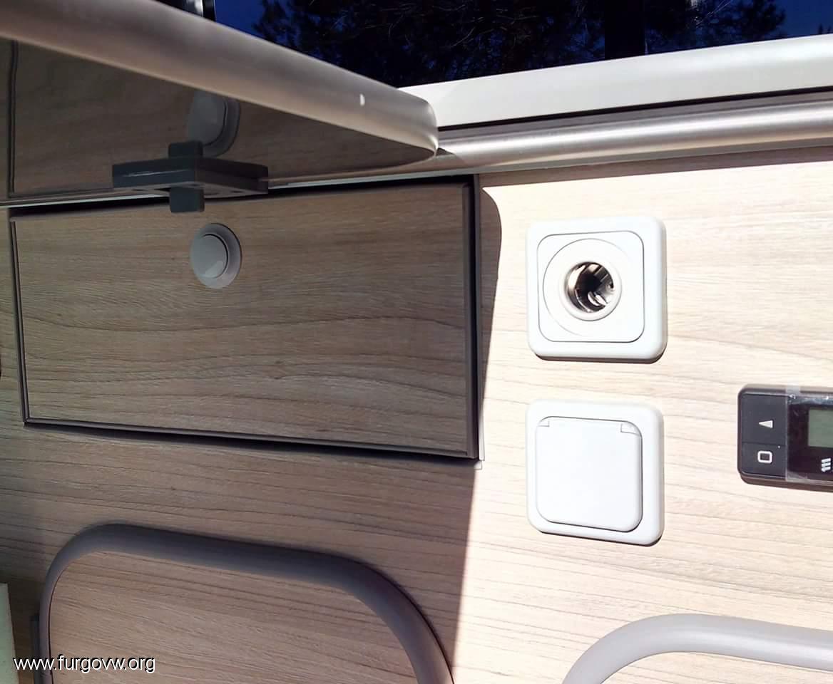

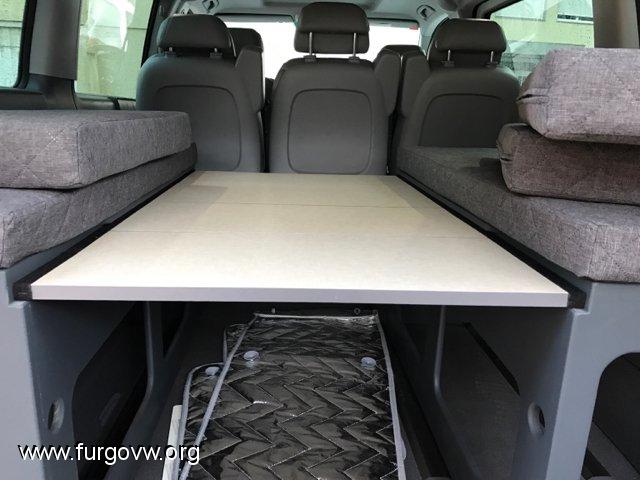

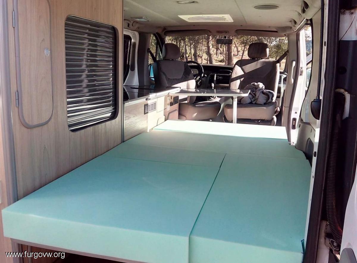

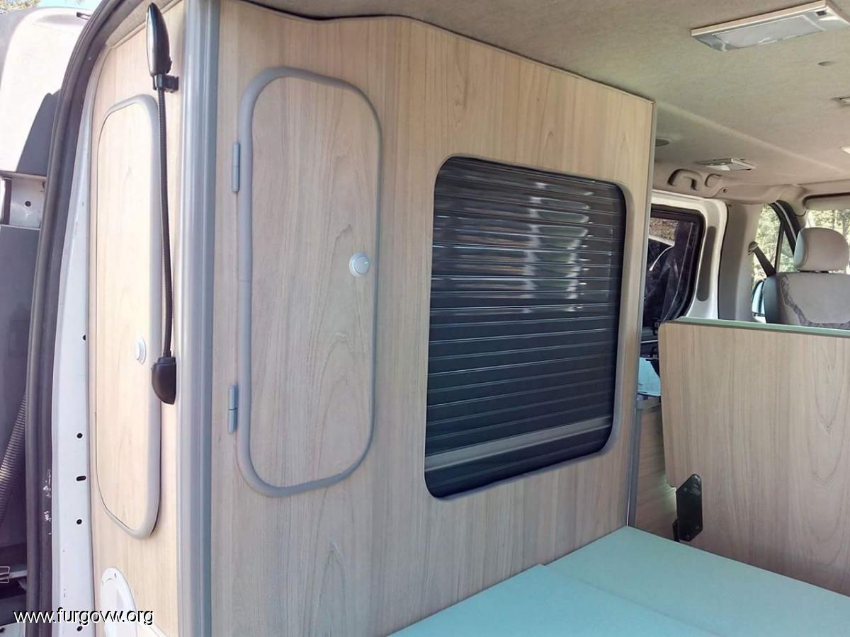

mikel.garcia.18
Ya todos los paneles montados y cama hecha
Es un kit ya hecho
