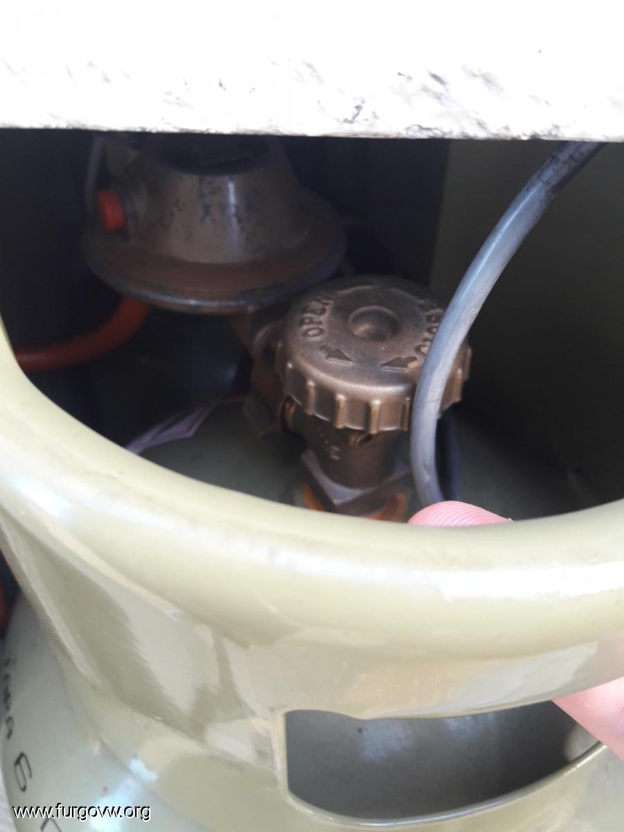

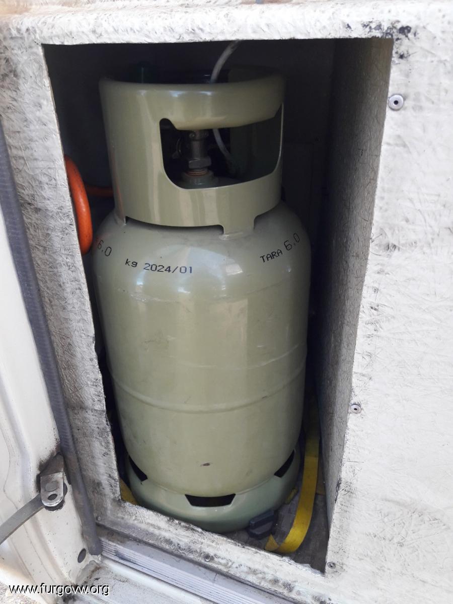

Aquí tengo las fotos. Qué te parece?
A primera vista parece una bombona normal con salida libre y un regulador de presion (el del "botón" rojo). Si tienes un sistema de apertura de gas desde el interior supongo que será una electrovalvula y el cable gris que se ve forma parte de la instalación.
Yo consultaría con un fontanero que trabaje con gas (la mayoría) y colocaría un capuchón de salida libre para usar nuestras bombonas (propano a poder ser).
Si la lira de alta presión está caducada aprovecha para cambiarla. De paso, si no lo tienes,  que te certifique y revise la instalación.

Pienso que el problema que te encontrarás es que a parte de tener que poner capuchón para nuestras bombonas 'naranjas', la anchura de tu armario es demasiado estrecha. Las bombonas nórdicas como la que usas son estrechas.

En principio tus botellas no parecen de las fácilmente recargables en gasolinera, si son rellenables lo tiene que poner; ademas no parecen llevar la válvula de corte que corta cuando están al 80%. Las tuyas parecen de las normales de aquí.
En varios de los países nórdicos existen botellas o cilindros rellenables sin toma exterior, con la toma en la misma botella, pero no es legal en España. Aun asi tus botellas no parecen de las recargables con válvula de corte así que te lo tienen que hacer en un vendedor de bombonas o en una gasolinera, eso SI QUIEREN hacértelo, y pedirte lo que quieran por ello....
Como te ha dicho Kikirico el botón de encendido y apertura de gas pertenecen a la otra parte de la instalación de gas, nada tienen que ver con la toma. El regulador de presión lo lleva porque son botellas de salida libre. Son reguladores de 30mbar para poder cambiar de butano a propano sin problemas.  Para España, con nuestras bombonas, creo que no necesitas el regulador de presión, aunque creo esta bien tenerlo te da seguridad mi GV lo llevaba hasta que le instale GLP recargable y un Truma Duo Control que hace la funcion a la vez del regulador.
