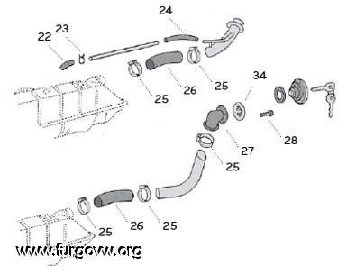

En mi furgo cuando lleno el deposito full huele a gasolina en el interior.Yo creo que es que el tubo que va de la boca de llenado al depósito tiene poros y por eso huele.

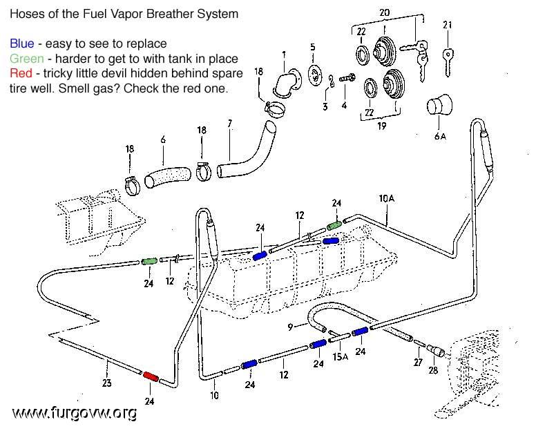

no se si tu furgo tiene el sistema de control de gas evaporadi, si es asi revisa todas las mangeras que estan en color.
Sino has de revisar y cambiar los manguitos que estan en oscuro

Seguramente sean los tubos de ventilación del deposito y no el tubo de llenado.
Puedes intentar quitar la chapa de color gris que hay detrás del motor y tendrás acceso al deposito.
Con un poco de suerte podrás acceder a los tubos.
