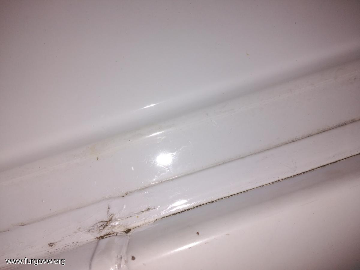

He observado que el adhesivo que se aplicó en fábrica entre el techo y el lateral se está cuarteando. Tengo una Mercedes Vito del año 2004 y me gustaría aplicar algo lo más similar posible a lo de fábrica y que sea lijable y pintable.

Me refiero al adhesivo que está en el vierteaguas. Os adjunto una foto. Aquí no se ve grietas, pero en otros puntos de la furgo si que tengo. Tengo entendido que está pasta, la original, para que cure debe de secarse en un horno a 120grados. Por ello busco la alternativa que utilizan los talleres para reparar esta parte, ya que entiendo que no cuecen los coches a 120 grados para que cure.

Ese tipo de juntas tal vez sean de butilo, se expanden con la humedad. La reparación parcial de un trozo de ella y hacerlo con el mismo material no creo que sea facil. Es como una cinta gruesa elastica negra. Tal vez lo haya de aplicion en pistola, al estilo de siliconas y sikas.

Pides un entendido y no lo soy, pero he probado varios poliuretanos para diferentes trabajos y a mi me gusta el MS Tech de Ceys y creo que podría valer para esa reparación. Si no encuentras otro material, échale un vistazo a ver si te sirve que pienso que sí.
El butilo, no llega a ponerse duro y se usa para piezas desmontables como claraboyas.

El producto se llama Teromix 6700. Es bicomponente y cuando esta seco lijable y pintable. Seca solo sin necesidad de calor.

buenas tardes, normalmente estas juntas ,se suelen sellar con sellador de lunas que es muy potente ,para que quede fino pon cinta de carrocero en los lados y despues de poner el sellador de lunas con el dedo mojado con disolvente suavemente lo afinas,ponte guante de latex que sino cuesta la vida quitar el sellador.
