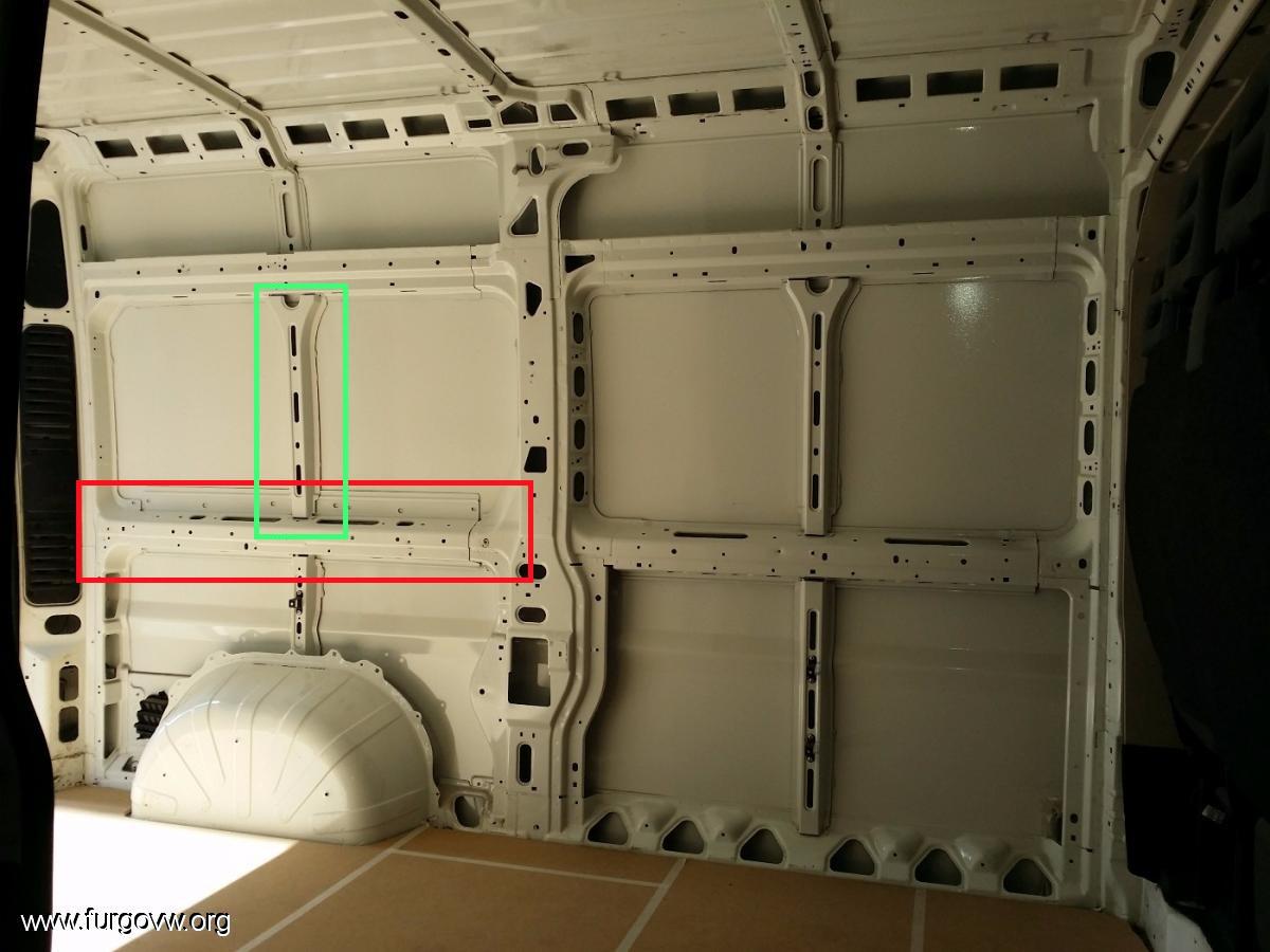

Quería ver si alguien me sabe decir si es  posible quitar la viga horizontal que hay encima del paso de rueda en una Fiat Ducato. La idea es poder conseguir una cama de mayor longitud.
Normalmente se quita la viga vertical para poner las ventanas pero no se si hay alguna diferencia con la viga horizontal. ¿Cual es esa diferencia y donde se explica?
Hay modelos de serie como la Clever Vario Kids que la quitan y según parece homologan.
pabgarde
Noviembre 13, 2016, 10:01:00 am #1 Ultima modificación: Noviembre 13, 2016, 10:17:55 am por pabgarde
Aquí las fotos de las vigas, en verde la que se quita normalmente para poner la ventana y en rojo la que yo quiero quitar y algunas de serie quitan.

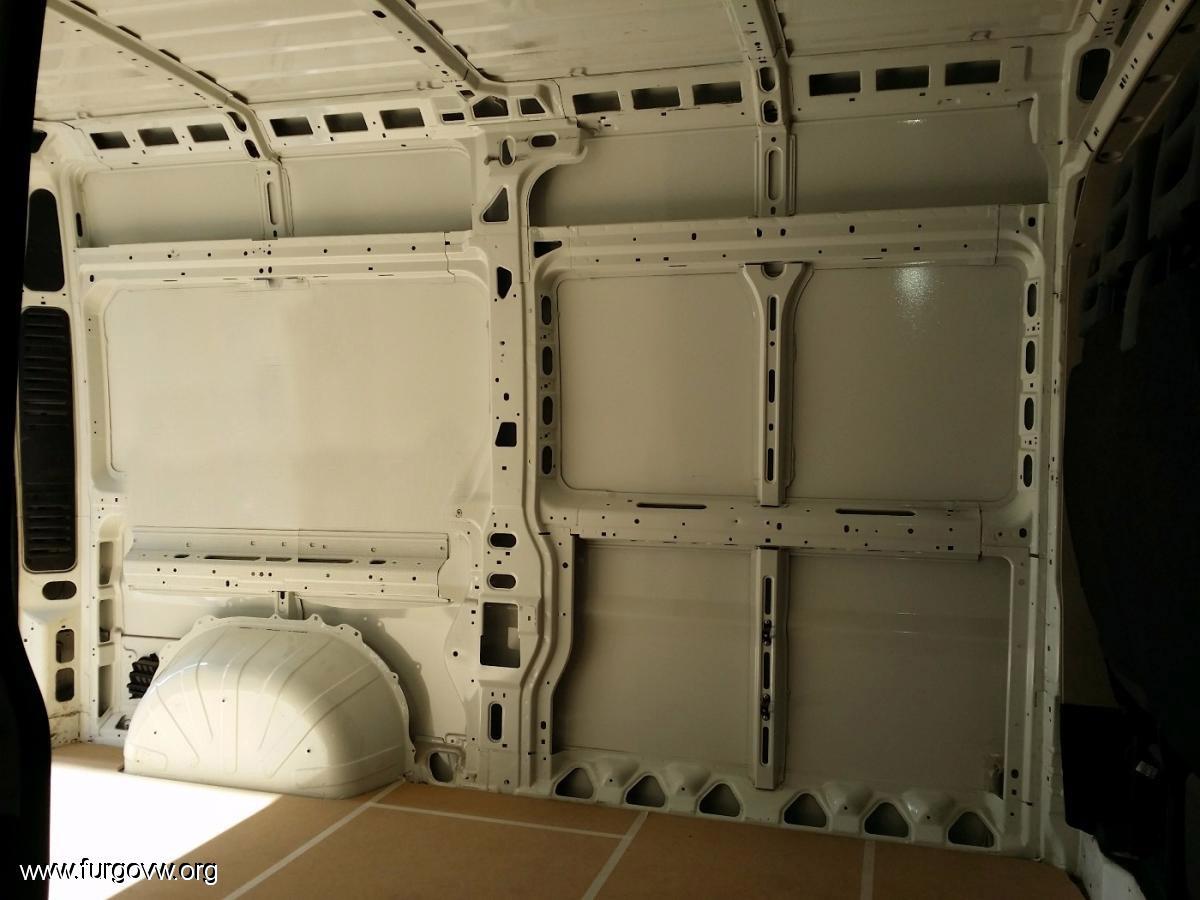

Quizás se podría bajar la viga y dejar de esta manera:
La idea sería reforzar el hueco sin vigas con alguna estructura metálica que no sobresalga mucho, solo para fortalecer la chapa y que no se hunda con mirarla...

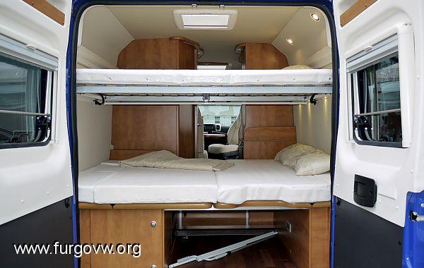

Y aquí algunos ejemplos de modelos sin la viga, con lo que poder se puede, ahora falta ver si lo podemos hacer nosotros:
Clever Vario Kids:
Carthago Malibu Van:
Font Vendome Rando Camp:

En relación al tema de los nervios comentarte:
- la nervadura vertical la puedes suprimir ya que sólo es un elemento que hace que no vibre la chapa. Se elimina tal cual y no afecta a la resistencia estructural del vehículo, así como cuando instalas ventanas o claraboyas.
- El nervio horizontal, si es un elemento estructural del vehículo, y si se corta, se debe hacer una estructura de refuerzo. Esa estructura se puede calcular, pero faltaría un informe de ensayo favorable del laboratorio en ese sentido( muy caro).
Lo que hacen los fabricantes de vehiculos de serie es diluir los gastos de ese tipo de ensayos entre todos los vehículos que van a vender.
En resumen, es caro.

No es muy difícil ver cual es estructural y cual no, simplemente por su solidez, pero claro que habrá un informe del vehículo donde se especifique.
Como dice Merelo esa chapa vertical que se quita para poner ventanas es solo un refuerzo para evitar vibraciones que va pegado y con un par de puntos de soldadura, pero cortar chasis como sería esa viga horizontal ya requiere otros estudios e informes de laboratorio que no están al alcance de cualquiera.
