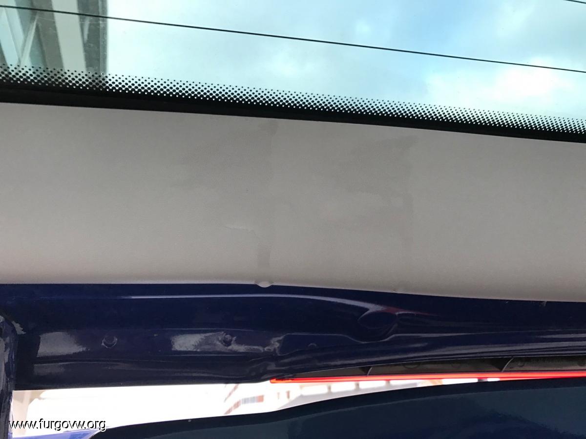

Confirmado es x la luna
con la viano fun hasta donde llegue
mikel.garcia.18
Errorerrr de nuevo agua
