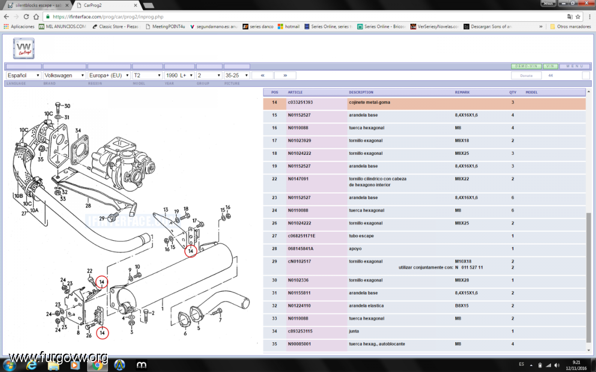

hola
se me ha roto un silent block del escape.
hace un par de años un amigo mecanico me cambió un silentblock:
yo llevaba uno rectangular y ya q en la tienda de repuesto no lo encontramos el mecanico me puso DOS silentblock mas pequeños (cada uno con un tornillo, en vez q uno rectangular con dos tornillos), haciendo dos agujeros mas , me parece recordar
ahora se me ha roto UNO de estos dos.
he estado en una tienda de repuesto y en el catalogo q tienen de vw ya no aparecen las t3 así q no me han podido pedir los suyos
ademas me dieron dos pa probar pero no me valian, parece q los q tiene tornillo del 8, son demasiado anchos y lo q me valdrian de anchura tiene el giro del 6.
perdon por la chapa, la cosa es q necesito la referencia de algun silent block q me valga
de los baratos mejor
alguien la tiene a mano?
sino me he explicado bien mañana puedo poner fotos
salud

En Serial Kombi tienen la Ref: 033251393 y salen a 4,90 cada uno, los cuadrados con dos agujeros, Tienes que añadir los gastos de envío que son unos 12/14 €. Vale la pena aprovechar para pedir alguna cosa más.
