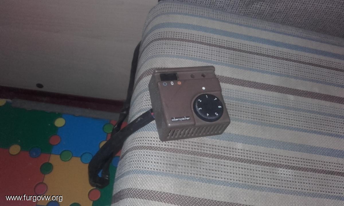

Hola, haber si alguno me podeis explicar una cosa. Mi furgo es una club jocker del 82 y lleva la calefaccion estatica original.
El mando es el que aparece en la foto. Ayer fui a provarla y tengo unas dudas. la ruleta es tiempo o potencia?. Y tarda mucho en notarse?  Yo cuando la puse, oia una especie de ventilador, pero no tiraba casi aire y no era caliente y ademas no parecia que el tubo de escape de la calefa tirara humo. Si alguno pudiera decirme algo, se lo agradeceria

Los números de la ruleta son potencia. Desde que la arrancas hasta que empieza a salir el calorcito con fuerza pasan unos minutos. El escape al cabo de esos minutos empieza a soltar aire de la combustión(tufa a gasoil) y puede que también humillo,aunque no siempre. Cuánto tiempo la dejaste encendida?

medio minuto mas o menos. Soy un poco prisas por lo que parece :P

cuando le di, se encendia una luz verde, y al lado tenia una roja que no se encendio.

Sí,es un poco pronto. Déjala encendida hasta que empiece a chutar(lo oirás).La luz roja se enciende si hay algún problema,la mayoría de las veces por falta de batería.

Enciende la calefa con el motor en marcha y te ahorras un achuchón a la bat

tenias toda la razon, funciona dandole unos minutos lo que me parece que tira poco caudal. Sabeis si cuanto mas tiempo tira mas caudal o que podria pasarle?
