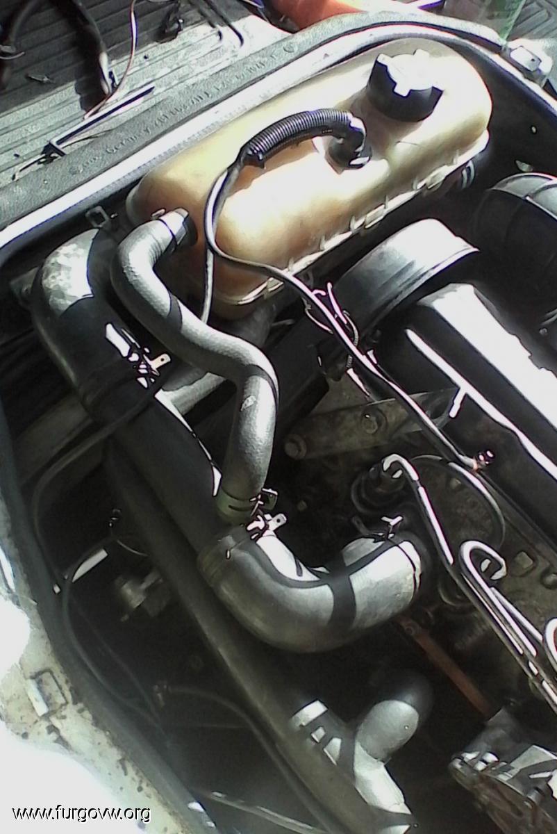

Esto ya poco falta, queda cambiar dos tuberias del intercooler que no aguantan bien la cacho presion que mete este turbo y que el ingeniero me redacte el papeleo, ya tengo todo, y al final cuando le dije que habia pesado menos de la tara me dijo que no hacia falta que sacase un ticket de pesado que si iba a llevar el mismo peso era mas sencillo, eso si tengo hasta la nevera sacada  ;D ;D

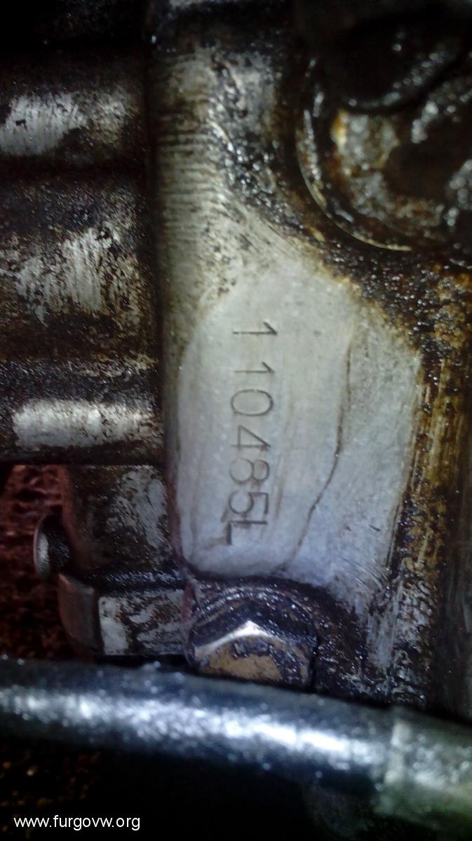

el cableado del sensor, ya saneado
la caja de cambios es la más larga, la 5L, y es la que montan las LT31 con motor ACL (el TD con intercooler) por lo que no es necesario legalizarla, lo que cambia es el diferencial pero en la ITV no lo van a mirar  :roll:
ayer hicimos prueba de resistencia de los tubos del intercooler...aguantaron bien en una buena cuesta, yo detrás de Manuel con un ibiza tdi de 90cv y hubo momentos que me costaba seguirlo  .meparto ...tenía buen ritmo

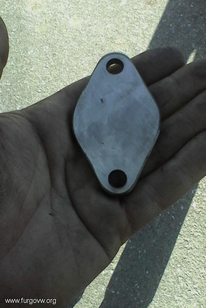

Hoy tambien fui a que me adecentasen la chapa de la egr, que perdia un poco de humo en frio y ademas tenia una pinta un poco chapucis, me la dejaron que parecia de fabrica, si haizcolari sube la foto lo vereis, me cobraron 0 euros, pero es que me conocen y la ultima vez que fui fue a soldar el conector del tubo de escape que me cobraron 25 € , (lo que mas les costo fue limar el tubo viejo para sacarle el conector), ademas hoy fui con la ropa de trabajo y cuando voy asi ahi no me suelen cobrar.
