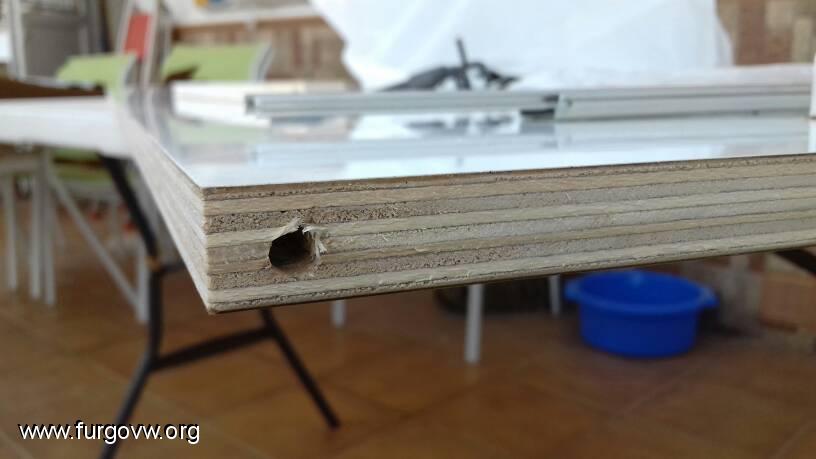

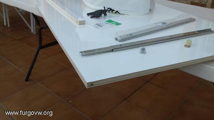

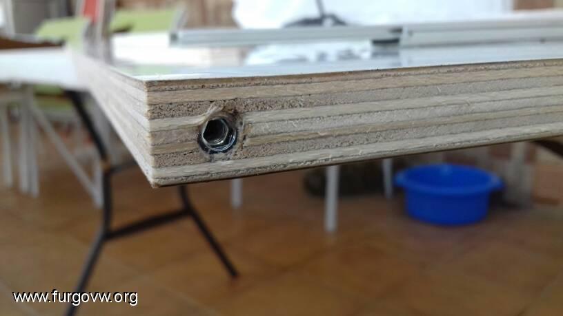

Cita de: alexpower en Octubre 01, 2017, 23:17:08 pm
Taladramos una esquina de la puerta e incrustamos el tornillo cajonero, lo apretamos con la llave allen y nos queda libre la rosca interior de 4mm que luego nos servira para atornillar la guia.
Tambien atornillamos las escuadras a la guia.
Enviado desde mi SM-T715 mediante Tapatalk

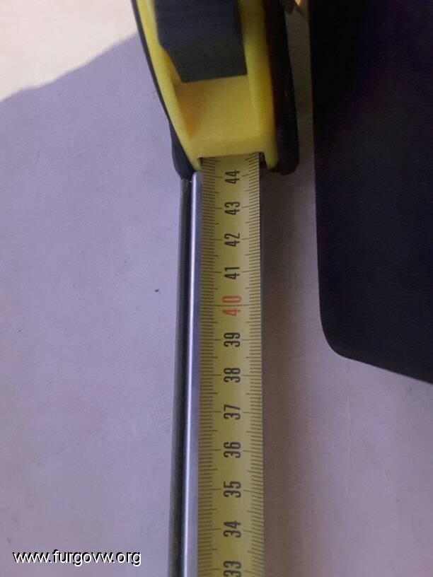

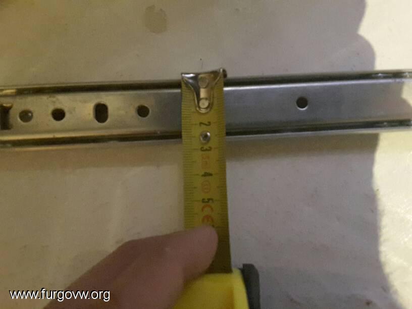

cuanto mide de ancho esa guia?

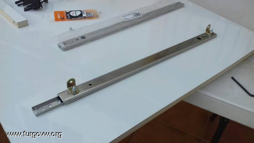

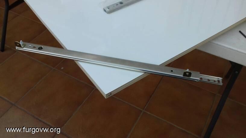

La guia es la mas barata que habia en el leroy, vienen en un paquete de dos.Te pongo un par de fotos pero sobre 2,7 x 44
La he modificado con respecto al tutorial. Es decir. La guia la he atornillado directamente a la pared, le he quitado una de las dos escuadras y la otra escuadra esta en la punta de la guia puesta y ahi esta el tornillo de la puerta.
La he cambiado porque al ponerla en su posicion correcta en vez de tumbada como yo la tenia va mucho mas suave y como veis en el video se cierra simplemente empujando.
