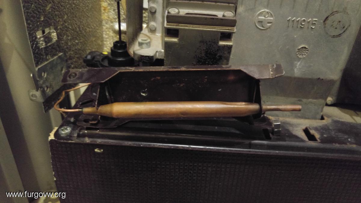

Alguien podría darme opinión? se pueden montar sin pega en una furgo?. He estado leyendo al respecto y no me aclaro demasiado, sobre todo teniendo en cuenta el precio nuevas,...
Se que el sistema que usa esta calefacción para generar calor es diferente a las que veo habitualmente, pero no me queda muy claro el funcionamiento o la diferencia entre unas y otras. Seguramente será de algun camión o similar, aunque le he preguntado por el voltaje y me comenta que va a 12v, así que... entiendo claro está, que no hace falta transformador de 24 a 12 voltios.
Tener una calefa a ese precio marca mucho la diferencia, sobre todo en esta época de tantos gastos, además, me podré permitir alguna que otra escapada, en época invernal....
A ver qué opinais.

Hola¡ La puedes montar si lo único mucho mas jaleo que una estatica tipo webasto o eberspaecher de aire.
La diferencia de esta a las otras es que esta calientas el liquido refrigerante del motor, las otras coge por un lado aire frio y por el otro extremo te lo saca caliente; con ese anticongelante caliente va al radiador de la calefacción de serie del coche y con el ventilador sacas el aire caliente, vamos como si tuvieses la furgo arrancada. Esta seguramente vaya a 12v.
Para montar esta en los bajos pues tendrás que alargar bastante los manguitos del refrigerante y pasarlos por donde no se puedan romper por roce.
saludos.

Muchas gracias por tu respuesta. Lo he estado meditando. Me merece la pena isntalar una normal, y dejarme de complicaciones.
Porque de la otra forma no lo tengo claro.
Lo dicho, muchísimas gracias.
