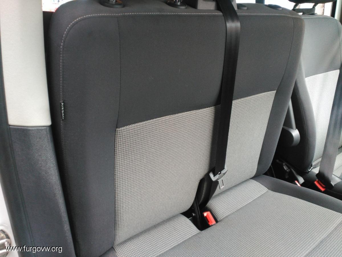

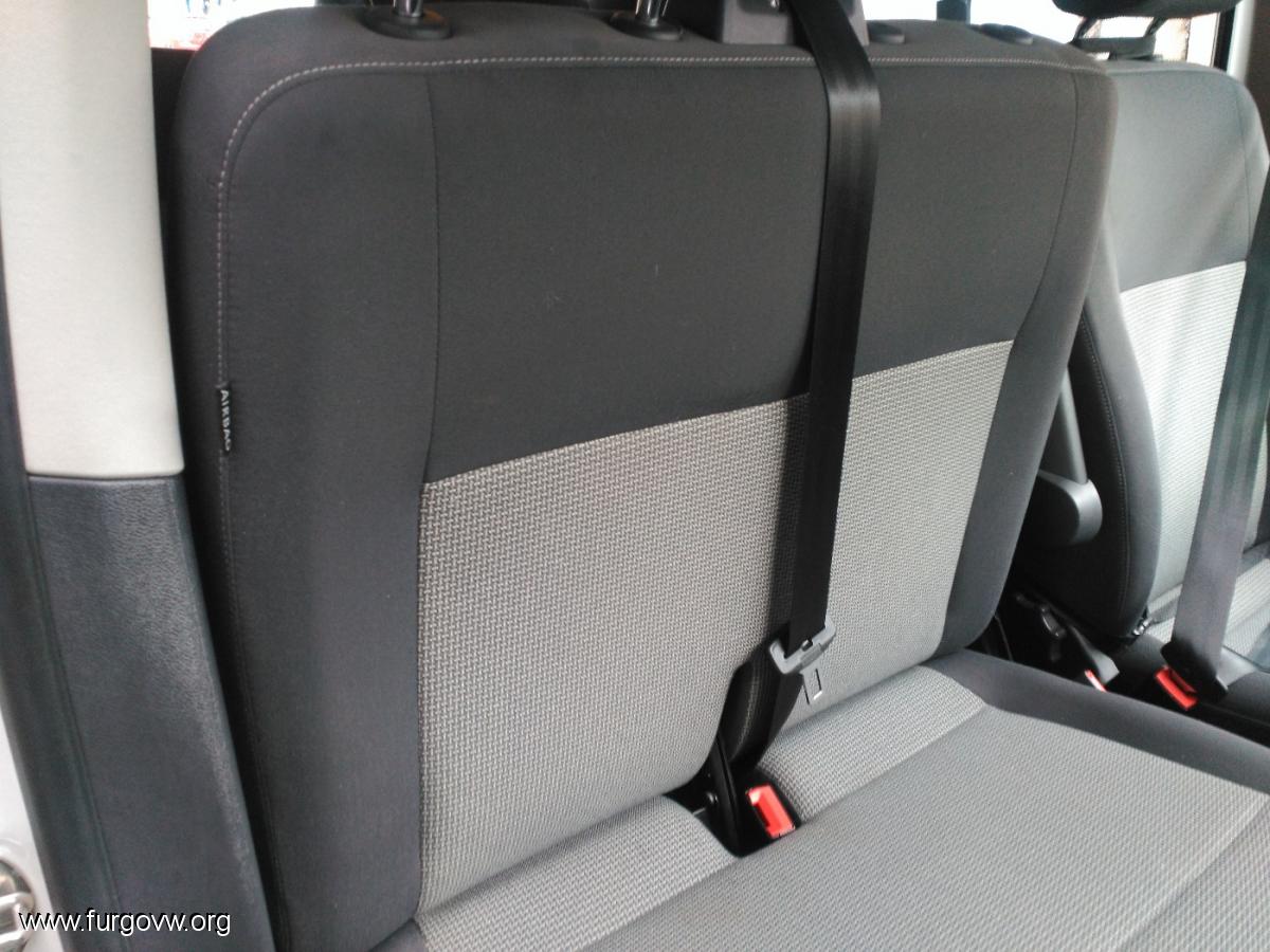

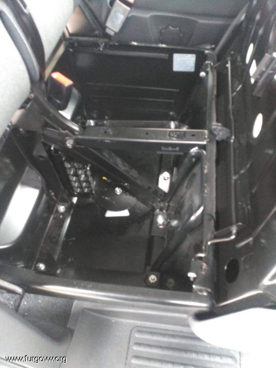

Hola LolitaJoker, el lateral si debe ir en el asiento por la pinta que tiene ahora adjunto fotos pues si no el otro hueco que quedaría es el pilar entre las puertas y hay uno tiene pinta de que vaya airbag lateral de ningún tipo
No sé si se pueden apreciar mucho en las fotos pero hay en el lateral es donde pone la etiqueta de airbag

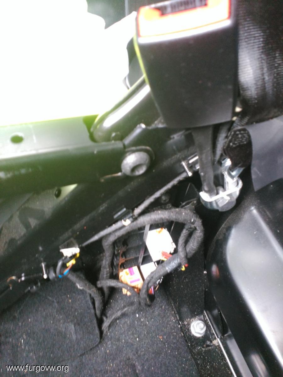

Y ese es el cable que se aprecia que entra por donde los cinturones pero no tiene pinta de ser realmente el sensor de los cinturones pues viene del conector ese pequeño que hay un poco más abajo amarillo y tiene pinta que se mete hacia el interior del asiento.

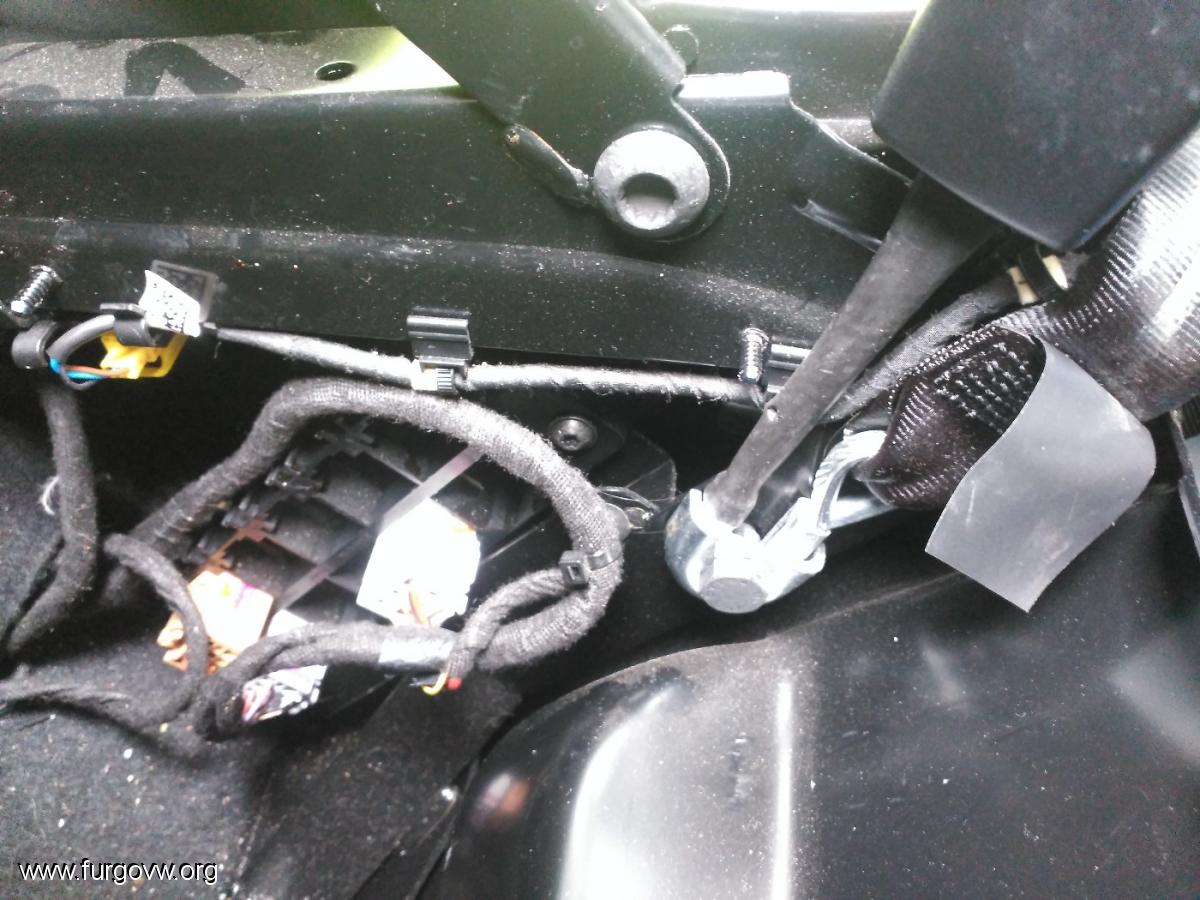

Bueno pues como bien dice Jesu, la solucion la tuvimos que aportar nosotros, tuvimos que anular el air bag lateral de la banqueta doble ,  las instrucciones de montaje/certificado de la base giratoria de kiravans a la vez que el video no vienen nada mal, solo añadir en mi caso alguna puntualizacion, lo 1º que hay hacer es desconectar el borne negativo de la batería, luego desmontanos el asiento con un vaso de 17,
quitamos los conectores eléctricos

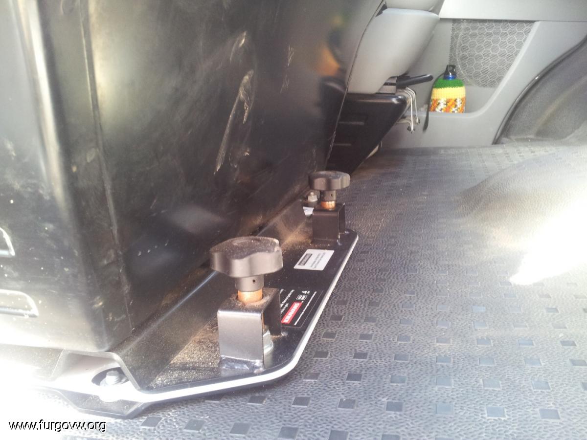

quitamos el asiento para afuera para que no estorbe y cortamos con una radial (mejor pequeña) los 4 tornillos delanteros, combiene tener la precaución de poner antes las tuercas para que hagan luego de guía con las rebabas que puedan quedar, volvemos a unir los conectores y los ascendemos debajo de la moqueta o goma (según cada caso) y comprobamos con un polimetro en cuales de los 3 cables del conector del airbag es el negativo y de los otros 2 uno es el del air bag y el otro debe de se el detector de peso para el air bag
hay le pondremos una resistencia
yo en mi caso fue fácil, pues fui al taller donde me reparan la kangoo del curro y allí el mecánico (ingeniero homologador) me coloco la resistencia y  luego quito el fallo, pues hubo que montar la batería para comprobar los 3 cables, así que aproveche para poner también la base del piloto, una vez puesta la resistencia se encinta y se guarda con los otros conectores y ya podemos colocar la base como dicen las instrucciones
este agujerito descubri que era para llegar a algunos de los los tornillos interiores
a otros se  llega girando la base
una vez atornilladas la base colocamos la banqueta encima y atornillamos los otros 8 tornillos que trae la base
y voila

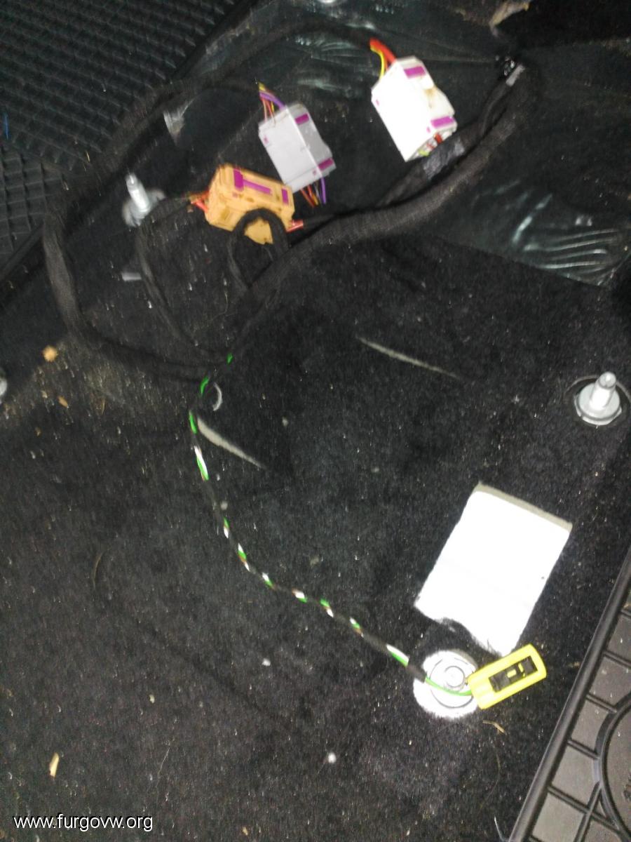

Hola COÑONETA, creo que no te has enterado bien del problema, la mía no es un transporter t5 es un caravelle t5.2 del 2015, te lo digo por que esta furgo viene con el air bag lateral como extra, en este caso mas putada que extra, no como las transporte, que no lo llevan en la foto se ven 3 conectores (blanco, gris y naranja) que serán luces y pilotos (en circulo verde) que esos los escondi bajo la moqueta, otro extra putada, pues al apretar los tornillos de la base la moqueta cede mas, y a la cual no es necesario hacer ningún corte, pues ya lo trae hecho(circulo azul) y entran bien y sin problemas, y otro conector amarillo (circulo rojo) que va conectado al asiento el cual también guarde bajo la moqueta, no sin antes ponerle la dicha resistencia y hay otro extra putada, pues en vez de llevar 2 cables como la mayoría de los air bag lleva 3 por tener sensor de peso para que no salte el air bag lateral si no va ocupado el asiento, extras que siempre estarían bien si no quieres poner la base giratoria
creo que en esta foto se aprecia bien el conector.
