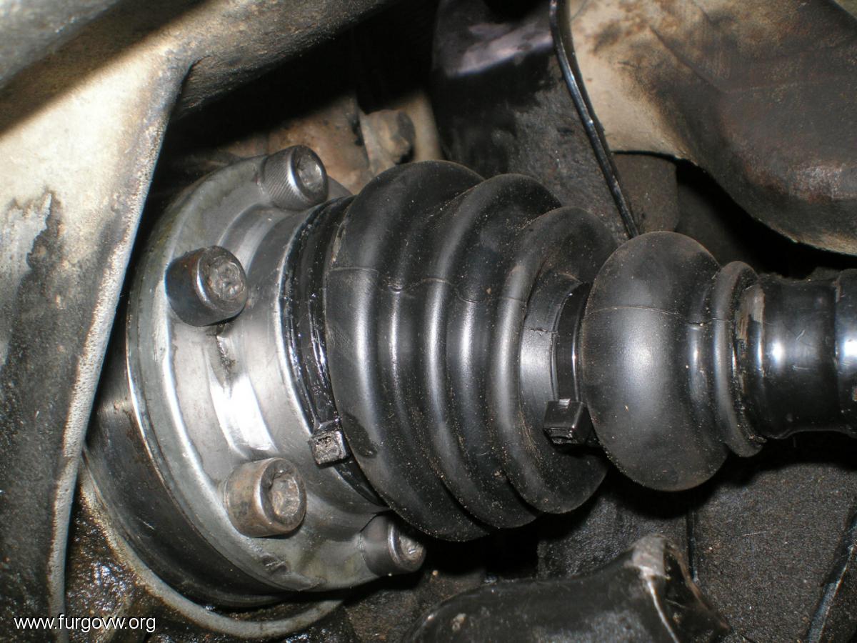

Buenas. He leido to lo que hay por ahí y no hay manera.
Quiero cambiar el fuelle-guardapolvos del lado de la caja de cambios.
He quitado: Tornillo central del buje y rueda.
Barra de torsion y amortiguador.
dos tornillos abajo del disco que creo es el trapecio.
La rotula de la direccion está pegada, no sale.
He sacado el palier de su sitio,de su eje en el buje, pero luego no hay sitio pa salir,está suelto ahi atrás
pero no sale, giro la direccion, afano pa to los laos y no lo saco.
Tambien he quitado los 6 tornillos que sujetan el palier al lado del cambio,se ha soltado,se menea pa allá y pa acá
pero no hay sitio,no sale.
COPON, llevo tol santo dia y ahi está el palier bailando y sin salir.
Por favor, consejo... T4 del 94. 1.9D

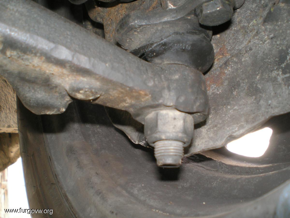

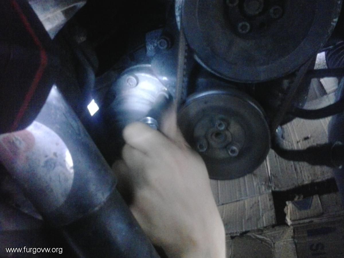

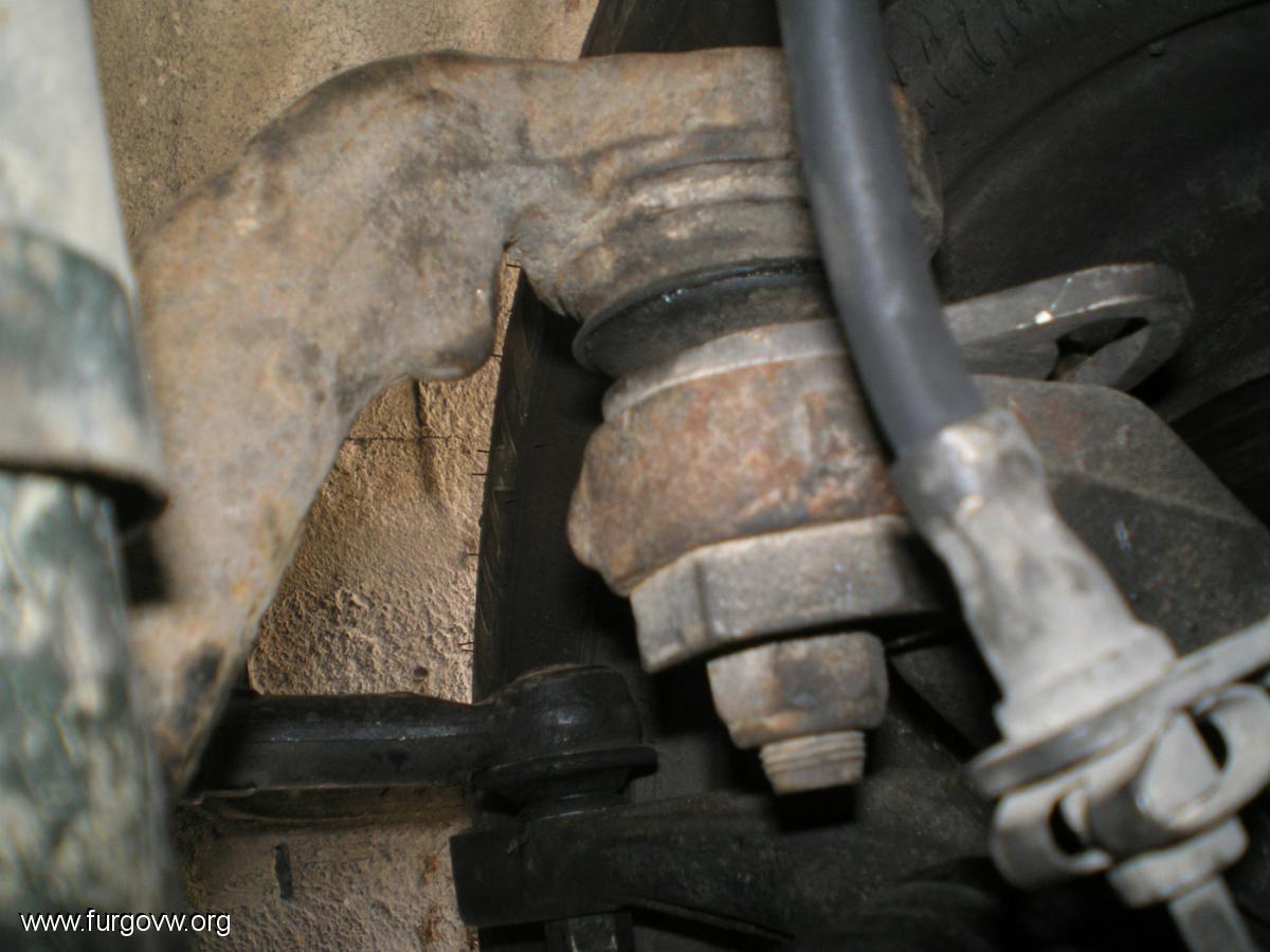

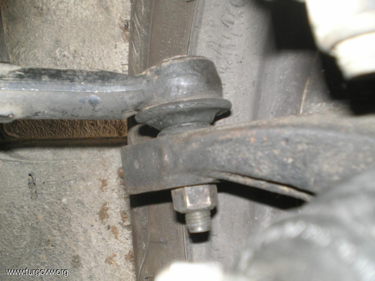

los acabo de quitar la semana pasada...primero necesitas un ayudante,  tienes que quitar los dos tornillos de la rótula que va debajo del disco de freno, en el trapecio inferior, son dos tornillos de 16 creo recordar y luego que el compi haga palanca(barrote bien largo y fuerte) para empujar la mangueta y apartarla lo suficiente del trapecio inferior mientras tú tiras del palier para sacar la punta...si tienes dirección asistida tienes que quitar la polea de la bomba para que te deje sitio para quitar el palier
esa es la rótula del trapecio inferior, mete una barra para hacer palanca y separar la mangueta, así tendrás sitio para sacar la punta del palier...sin miedo y con fuerza, va a costar un huevo lo sé  :-\ dale duro y sin piedad
si no sacas la polea de la bomba de dirección, no hay hueco suficiente, sácala

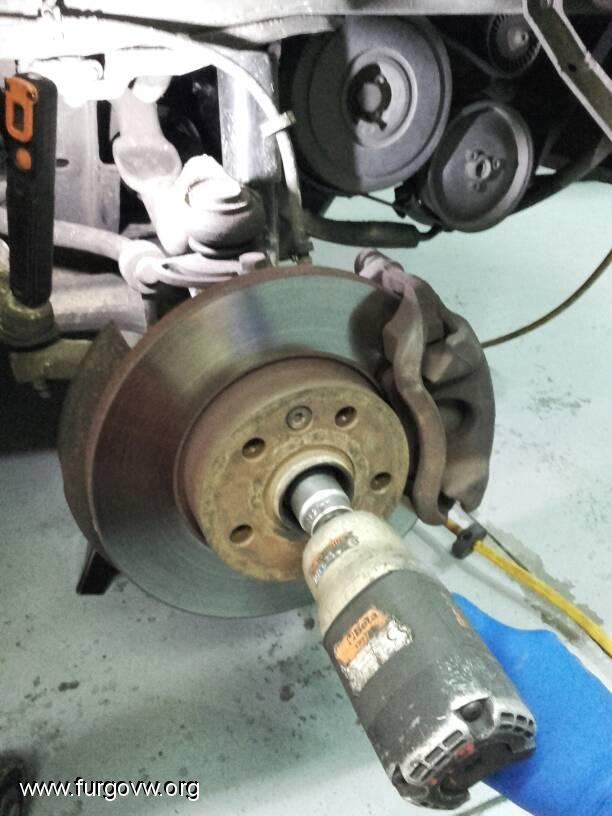

touch
Noviembre 04, 2016, 15:42:41 pm #4 Ultima modificación: Noviembre 05, 2016, 07:34:14 am por touch

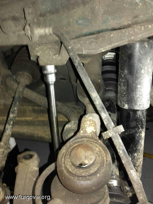

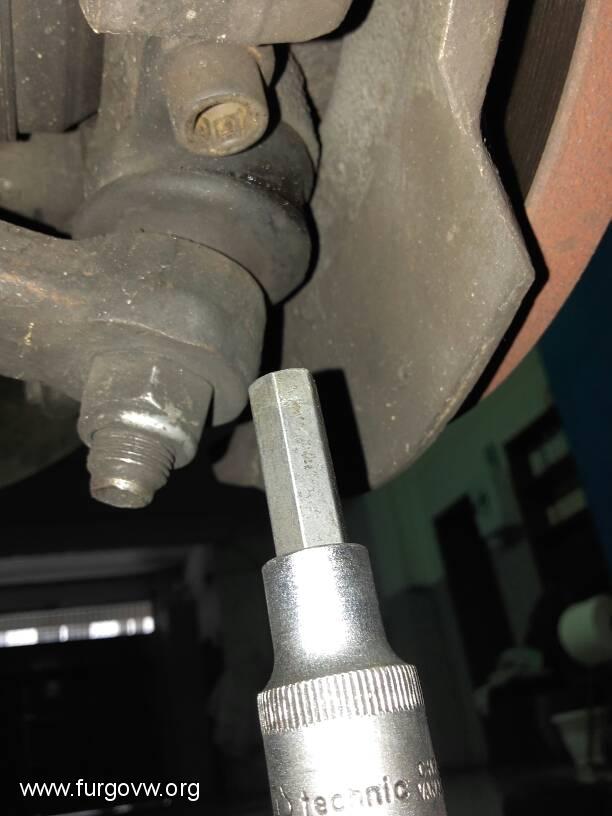

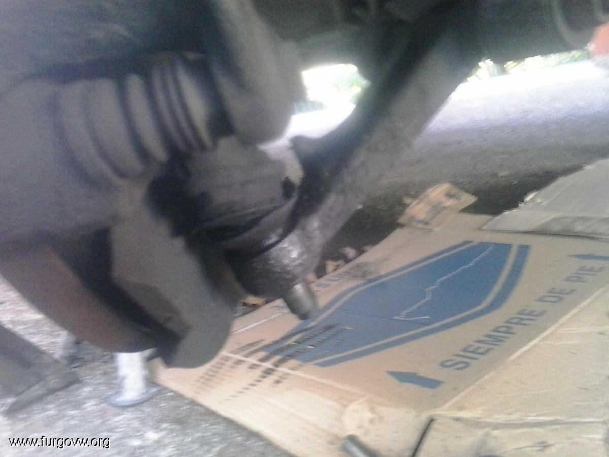

Saca la rotula de direccion
Los dos tornillos multipunta, (en mi caso llevo allen ya que las rotula es nueva)que sujetan la rotula inferior de suspensión del trapecio
El tornillo central del buje que sujeta  el palier a la mangueta
Tiramos hacia fuera con energía soltamos el cojunto mangueta-trapecio-palier
La bieleta de la barra estabilizadora que une el amortiguador, con el trapecio
El amortiguador, lo sujetan una tuerca y un tornillo

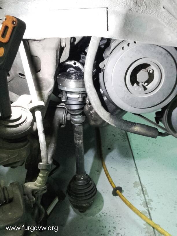

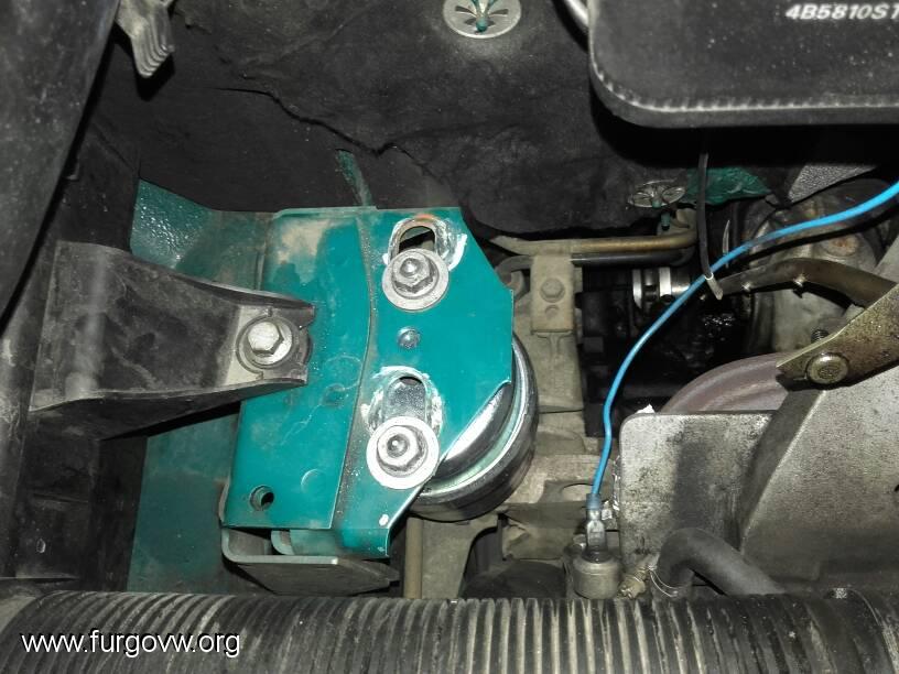

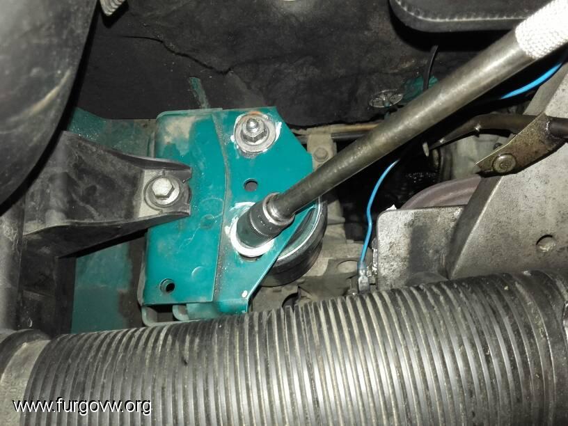

Ya hemos echo un buen hueco para retirar el palier, yo en mi caso en la 2.4D  he tenido que desplazar el motor para delante, para eso aflojamos desde arriba el soporte de motor, en el palier derecho era necesario, en el izquierdo mirar si lleva unas correderas para poder desplazaron

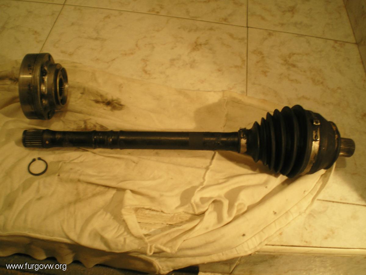

Soltamos los seis tornillos que unen el palier a la caja de cambios y lo sacamos en la posición de la imagen
Enviado desde mi SM-G531F mediante Tapatalk

ostras touch...la tuya es 2.4d, buena idea lo del soporte... la del 1.9d no creo que necesite de esa operación por que seguramente carezca de bomba de dirección y en los 1.9d/1.9td es lo que impide sacar la homocinética y sacando la polea ya libra, es la suerte de tener un motor mas pequeño... el extractor de rótulas no lo teníamos :P no desmontamos esa rótula, no nos quedó mas remedio que hacer palanca y separar la mangueta del trapecio y con insistencia acabó saliendo

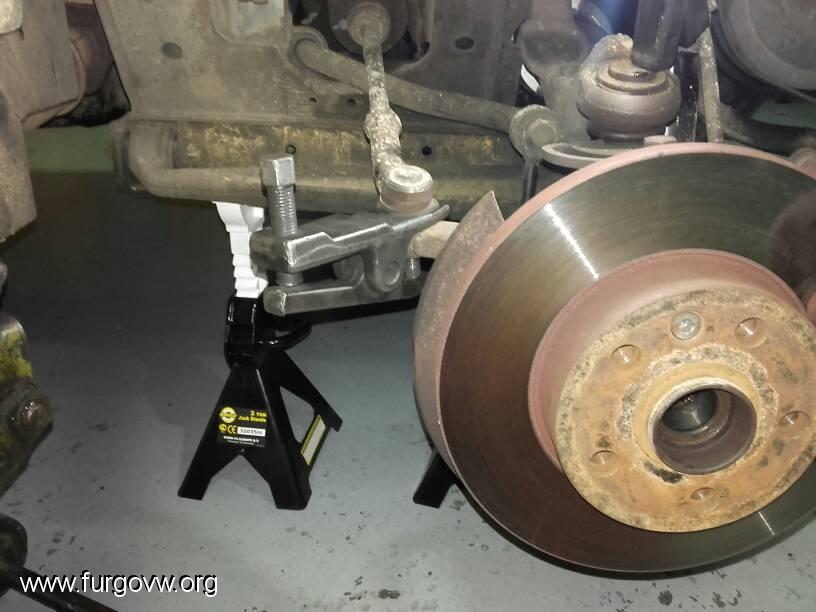

Gracias Fraski por lo de quitar la rotula de la direccion,si no imposible.

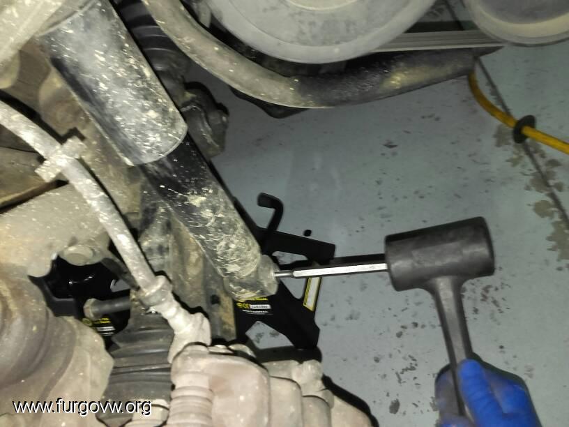

Tuve que poner el gato debajo del tornillo y pegar martillazos en la barra que va al disco pa que saliera:
Gracias Touch por subirme tantas fotos.
Quité los dos tornillos de abajo que sujetan el trapecio.

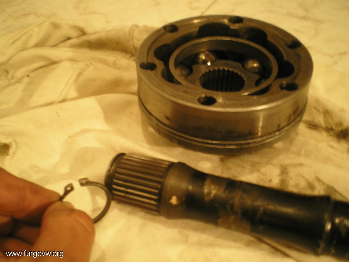

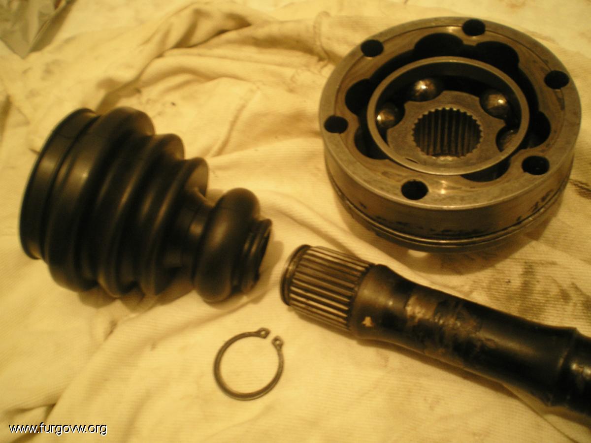

Quité esa arandela para sacar el engranaje y meter el guardapolvos...
Puse las dos abrazaderas que venian con el guardapolvos y le metí grasa.

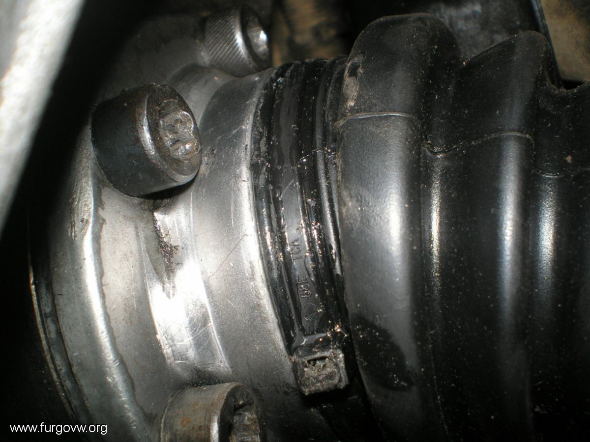

Esta es la abrazadera del borde del engranaje:
Y aqui se puede ver lo pequeño que es el reborde del engranaje donde va la abrazadera....

COPON BENDITO!!!!!!!!  Se sale la abrazadera y la goma del reborde del engranaje. Me muerooooooo.
No tengo paciencia pa desarmar todo otra vez y con el palier puesto lo arreglo asi:
Con una brida y echando super glu,os lo juro,no podia mas.
Busqué una brida más estrecha pero no la hay,si la brida es ancha se escurre,se sale.
Me cabreé y ala,con una brida y super glu.
