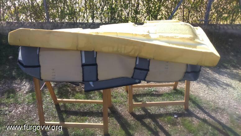

Me he liado la manta a la cabeza y me desmontado la tapicería de la banqueta para limpiarla,  la primera parte ha ido bien solamente he tenido que soltar la gomas que sujetan la tapicería al esqueleto o chasis del asiento....  Solo con eso he conseguido que latapiceris y la gomaespuma se separase del asiento, pero luego a venido el.problema al cual no encuentro la solución :
La tapicería esta cogida a la goma espuma con unos alambres entrelazados que no he sabido quitar así que no me ha quedado otra que lavarlo todo junto y a mano , el asiento en un principio se a quedado muy bien.....  Pero tardará en secarse un par de días  alguien a intentado quitar esos alambres?  Y así poder meter solo la tapicería a la lavadora
Aivadaaaaaaii
Vangato
Son una especie de ganchos, que dándoles un pequeño giro salen bien. Y queda insertado en la espuma el otro gancho.
Si despejas la zona y sacas uno... Ya es fácil.

pues al final lo he conseguido ... aunque me a tocado desdoblar un poco las puntas redondeadas de los extremos de los ganchos para poder sacarlos
ahora cuando lo tenga que volver a colocar a ver si se queda igual de tensa y lisa la tapicería ,

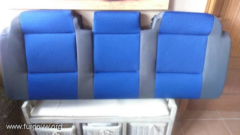

Bueno pues ya está....  Me a costado  un poco volver a poner los  alambres que fijan la tapicería a la gomaespuma para que quede tirante la parte donde se asientan las posaderas.....  Pero lo conseguimos y el resultado me parece cojonudo y no se a encogido
