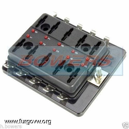

Ando estos dias reformando la instalación de la Hymer, he cambiado la ubicación de la batería auxiliar ya que he metido una AGM de 120Ah que ya no cabe en el hueco original. Así que a recablear ciertas cosas, reubicar otras...
También porque después de tantos años y la de manos que han pasado por ahi (y en ocasiones manazas) muchas de las cosas funcionan de casualidad.
La cosa es que me he tirado dias mirando por internet y visitando distribuidores locales hasta que he encontrado una caja de fusibles/distribuidor que destaca, también por su precio, pero es verdad que las mierdas que venden por ahi no es que sean baratas tampoco. Es un tanto grande, pero resuelve un problema grave en camperizaciones caseras: el puenteo del los polos.
Las hay de 6, 8, 10 y 12 vias, yo he pillado esta útlima si bien no necesitaba más que 8, me gusta dejar huecos para posibles ampliaciones (aunque estas nunca lleguen).
Según especificaciones aguanta 100A por ramal y 30A por fusible, lo cual está muy bien.
http://www.ebay.es/itm/191928889700
Acabo de recibirla desde UK. Ya pondré fotos de como acaba montada, si se calienta, etc.

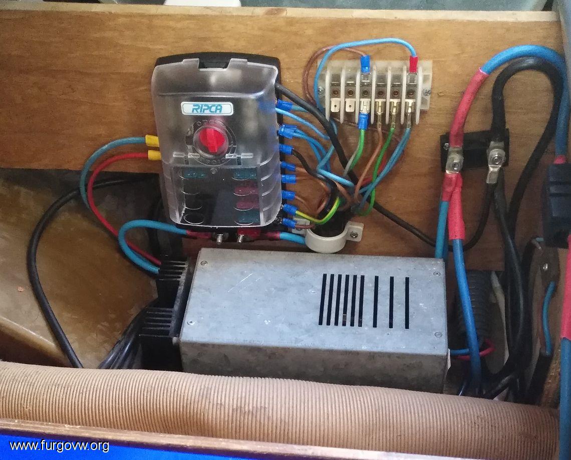

Pues hasta la fecha va perfecto! Cuelgo un par de fotos!
La única pega es que la tapa es muy alta y he tenido que cortarle un cacho porque el sitio está regular con el cargador:
Bolsón
Tiene una pinta estupenda, los contactos esos que van de 3 en 3 y no llevan fusibles que son, ¿concentradores para los negativos por ejemplo?
gu78
Cita de: Bolsón en Noviembre 28, 2016, 20:45:21 pm
Sip, los bornes esos van para puesta a negativo, y el negativo maestro es el borne gordo de arriba

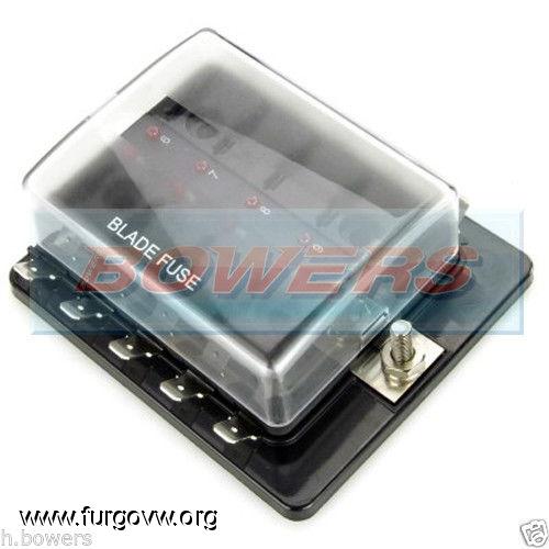

Con tu permiso pongo otro tipo con mismas características y a parte bombilla chivato de fusible fundido.
De momento me va perfecto aunque no he terminado de instalar toda la instalación.
