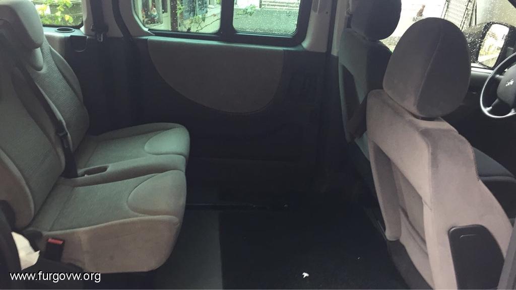

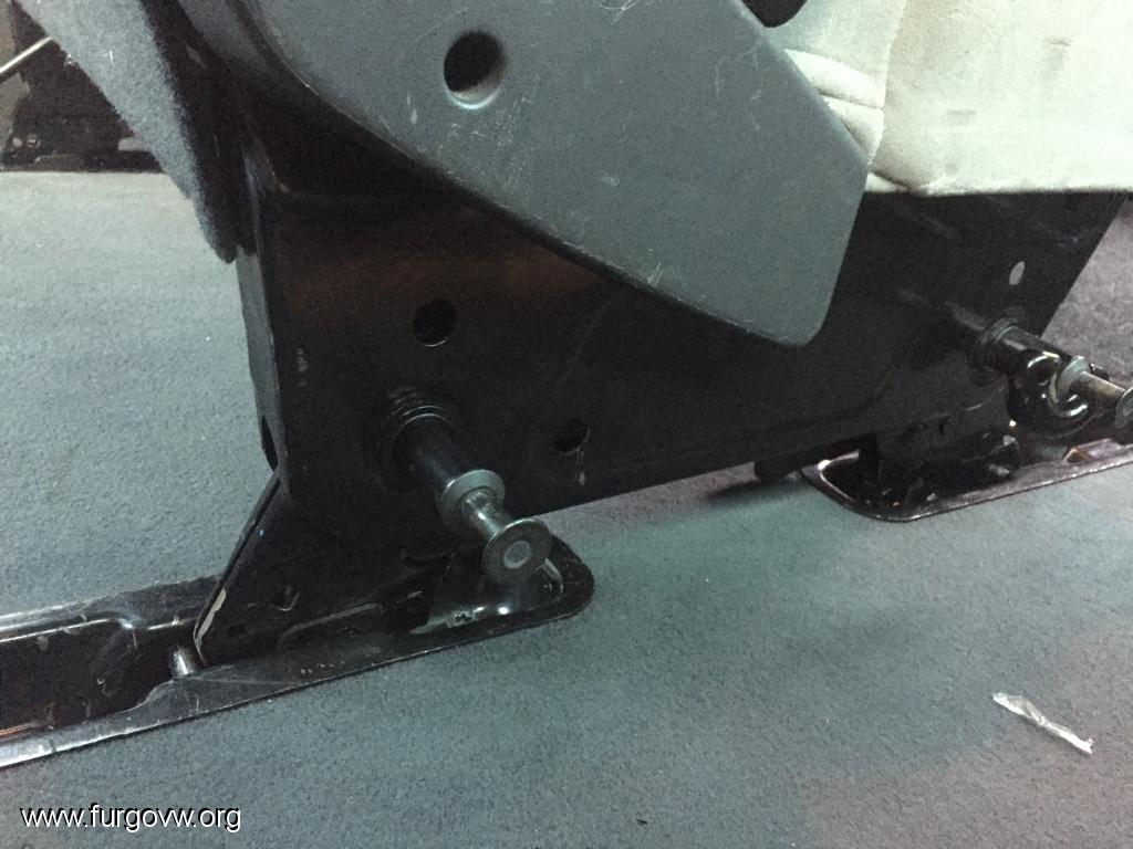

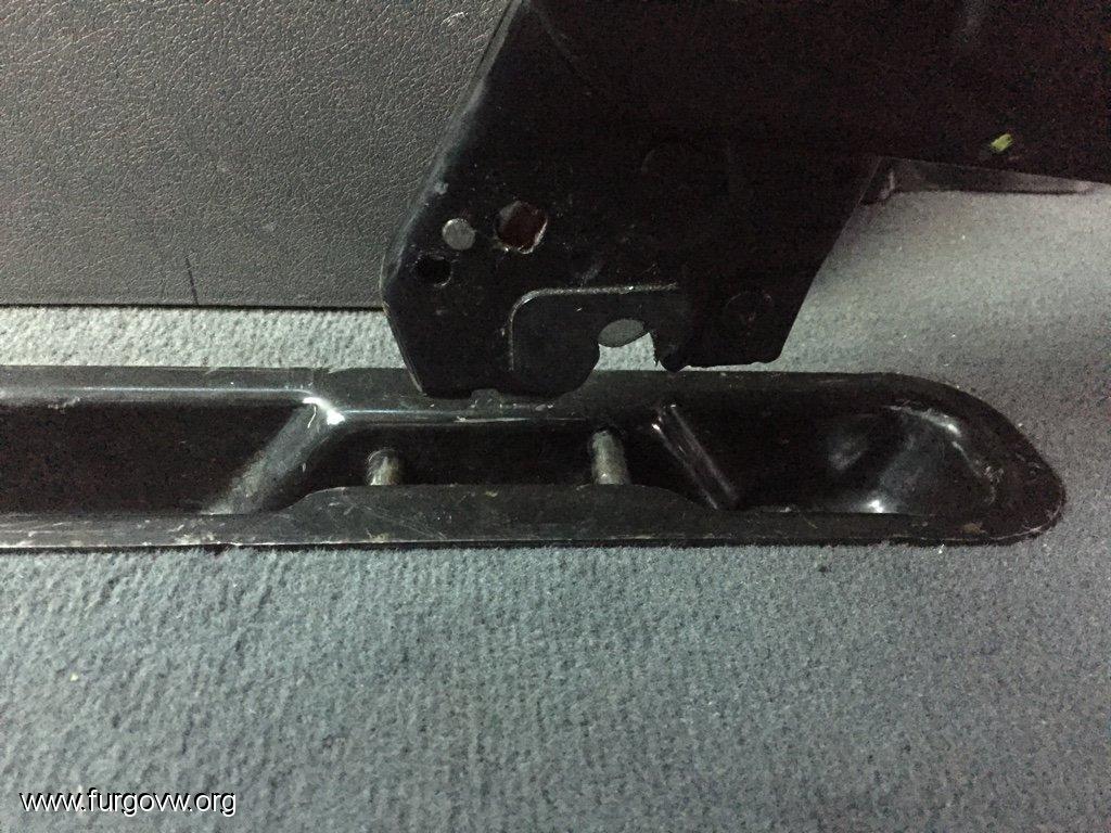

1. RETRASAR ASIENTOS
Después de dar mil vuelta, pensar como hacerlo y como todo el mundo equivocarme, creo que he encontrado la mejor solución para mi caso. Primero pensé en imitar los anclajes para que todo fuese lo mas similar posible, así que me puse a taladrar los soportes para poner un tornillo etc etc y cuando me pongo a montarlo me doy cuenta que todo lo que había hecho era para nada... así que así lo he resuelto:
- Con una lima o una amoladora si tenéis ensanchar el anclaje delantero del asiento hasta 8mm o un poco mas si podeis
- Desmontar las bases traseras y ensanchar los agujeros para que la base pueda desplazarse hacia atrás
- Dependiendo de que material sea vuestro suelo recortar un poco en la parte trasera
- Quitar el protector de goma que lleva en las patas traseras, sale haciendo presión con el destornillador
Este es el resultado

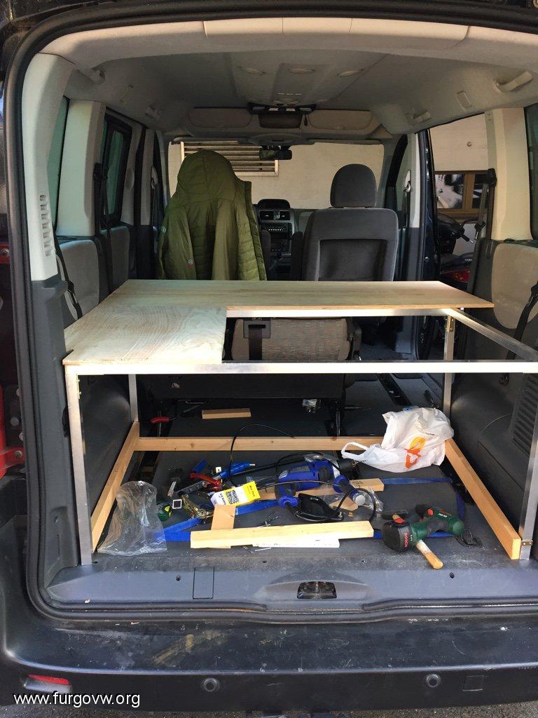

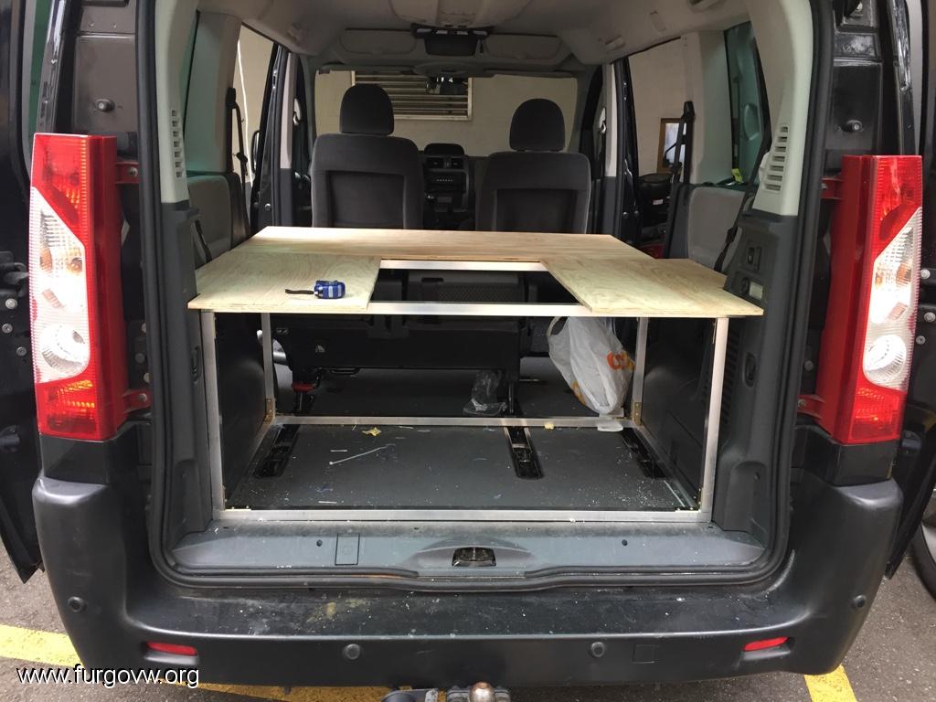

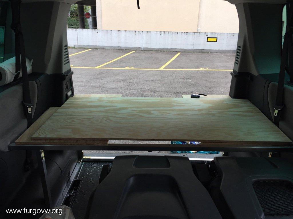

2. ESTRUCTURA DE LA CAMA:
Bueno pues después de unos días trabajando en la estructura de aluminio ya la tengo terminada.
Materiales:
Aluminio de 25x25 de 2mm
Remaches
Escuadras (Las más fuertes que he encontrado para esa medida)
Paciencia y mucho medir,

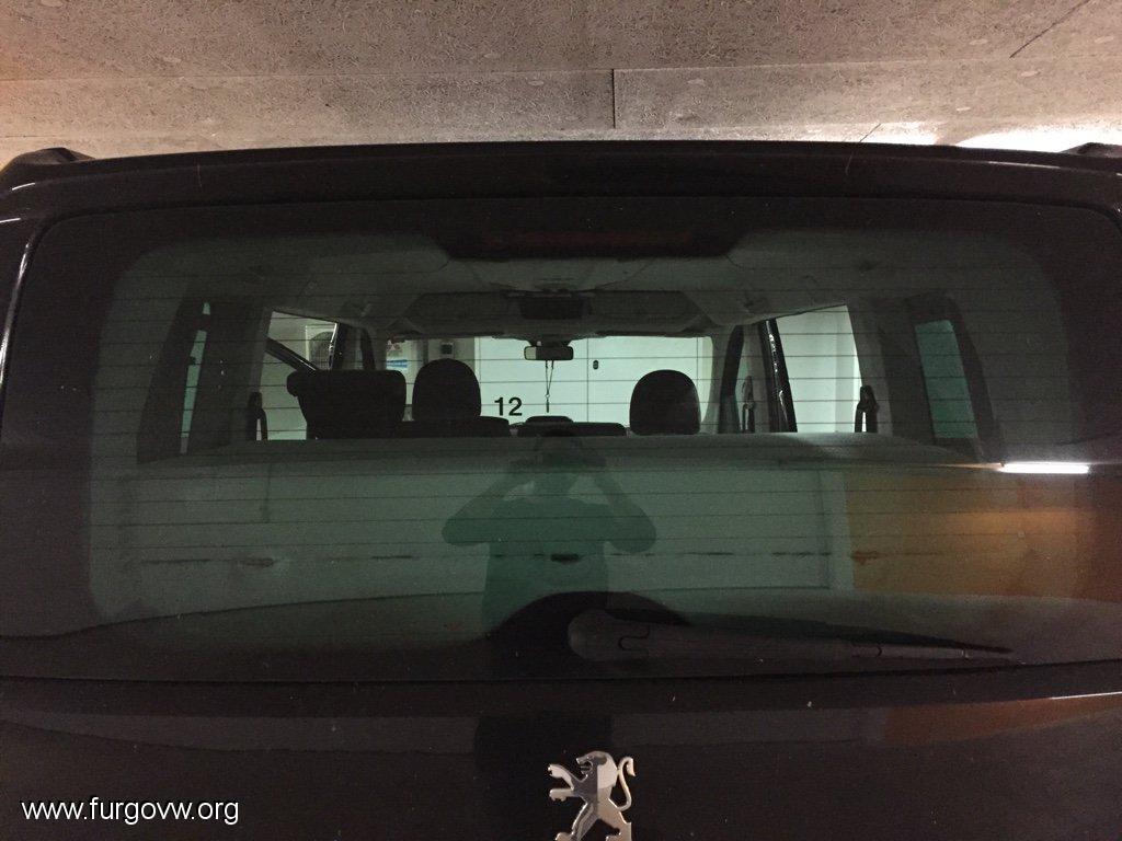

En esta ultima foto se ve como apilaría la cama, por las medidas de mi maletero he decidido perder unos cm a la izquierda y tal vez ahi haga un armario con el tiempo...

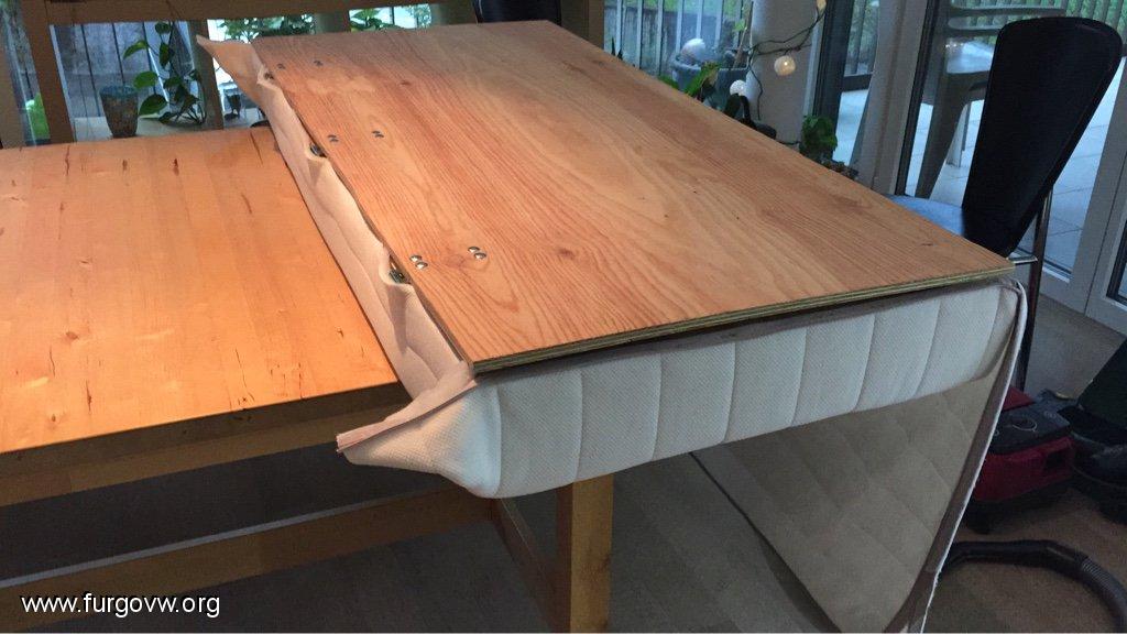

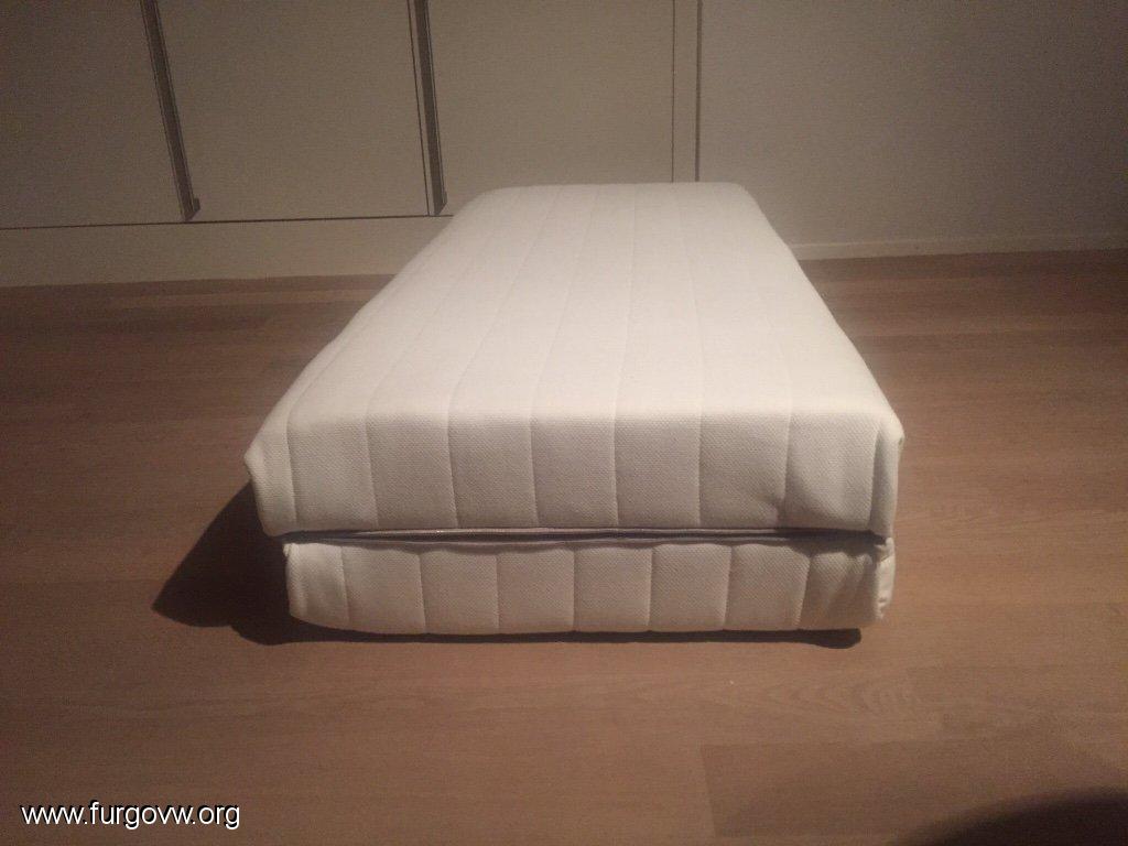

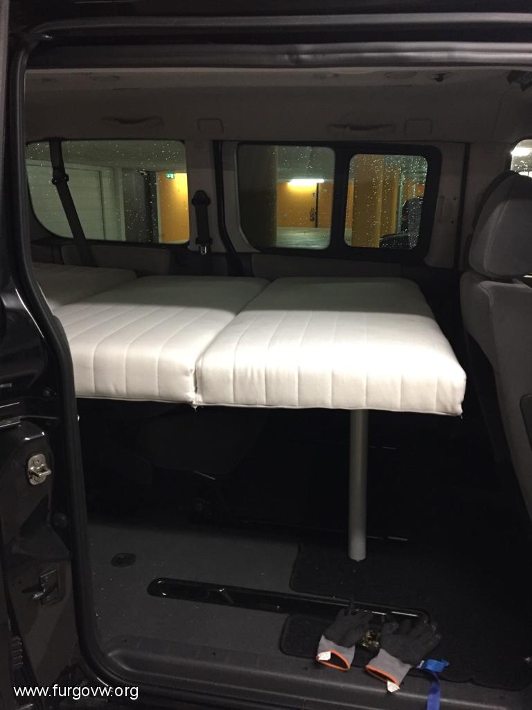

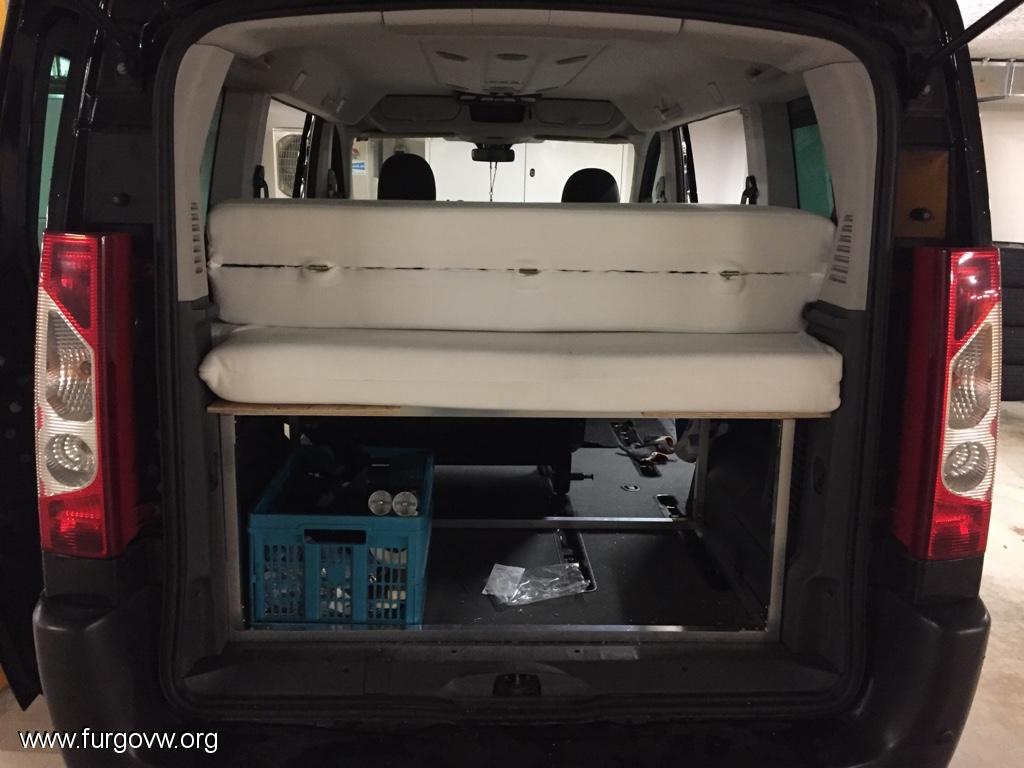

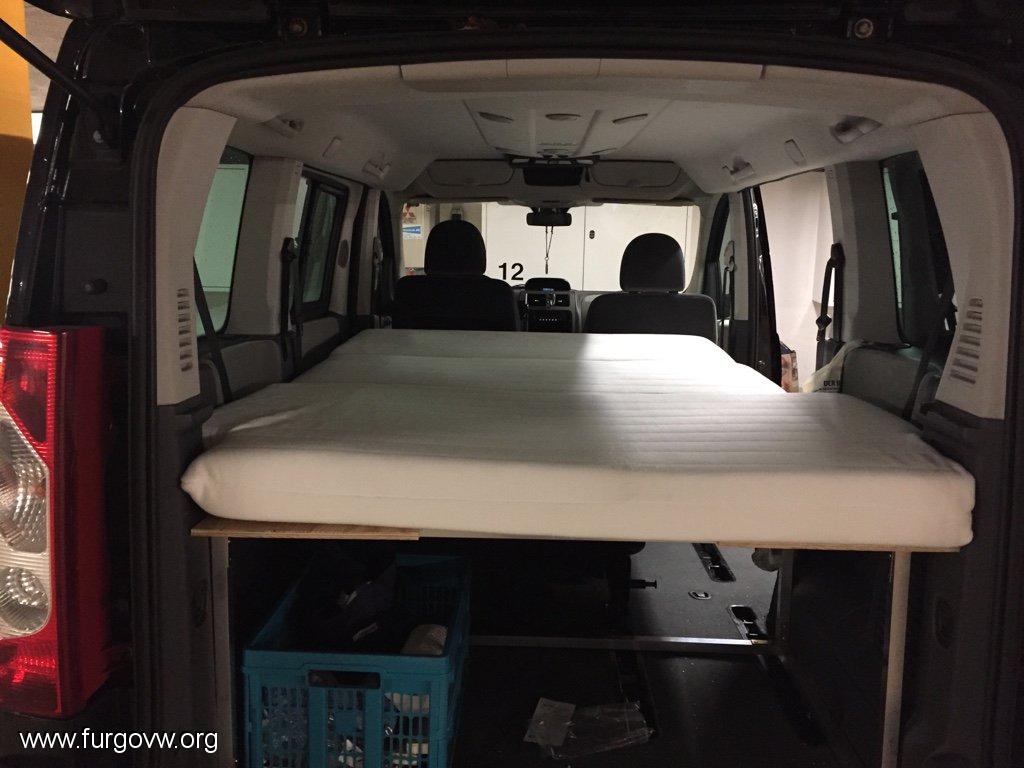

2.1. Colchon y tapizado:

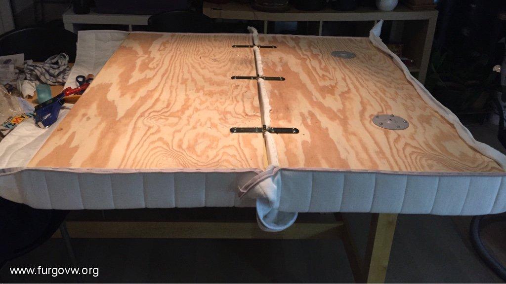

Trabajando mucho y echando unos ratitos a la furgo esto es lo que he conseguido... mi idea era hacer un sistema para evitar el tener colchonetas por un lado y tablones por otro así que me decidí a tapizar como veis en la foto y he utilizado unas bisagras para unir las dos partes y que se pliegan para cerrar la cama...
Os puedo asegurar que llevan muchas horas y muchas grapas puestas y quitadas... y como no encontré una tela que me gustase por el momento he utilizado la propia del colchón del Ikea hasta q encuentre algun gris que me guste y lo quite todo
y asi es como ha quedado en la furgo... me faltan un par de retoques para dejar las 3 partes fijadas, he comprado unos cierres q aun no he instalado y espero que funcionen. Si alguien tiene algún sistema o recomendación, todo oídos  ;D

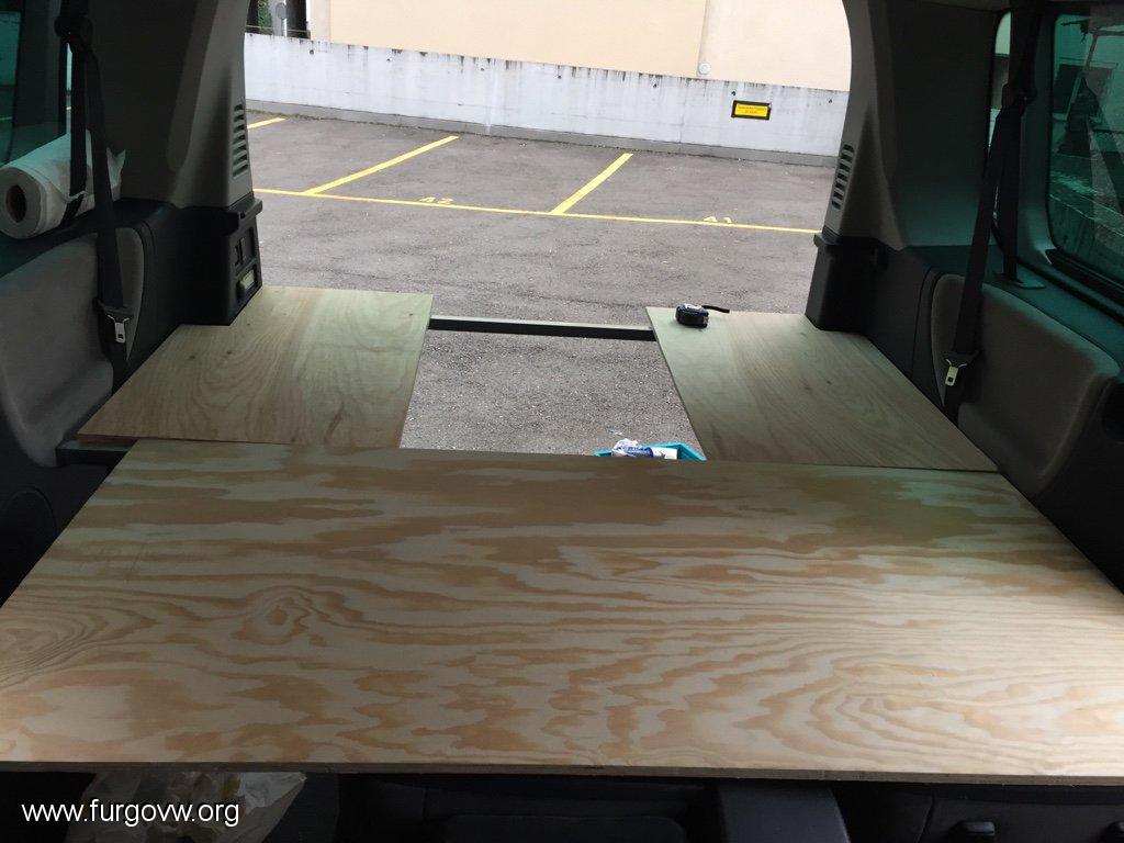

Mañana intentare actualizar con fotos detalladas de lo que he hecho :)
Este era un paso muy importante para mi porque así ya puedo medir para poder fabricar el cajon trasero, donde descansara en parte la cama

COC-Homologation
Hola,
no es por chafar, pero espero que cuando pones en Zürich tu vehículo este en Suiza y ahi sea viable lo que has hecho, porque en España mover los asientos así no hay manera de legalizarlo.
Saludos,
J. Luis
amorenomtz
Si vivo en Zurich y aqui no es legal tampoco, ya q no se usa de forma adecuada los asientos y sus puntos de anclaje... el honor de chafarme la idea me la dio un mecánico hace unas semanas jajaja
pero la creatividad hace mucho... así que con los asientos retrasados solo podríamos viajar 2 personas (conductor y acompañante) pero como no he cambiado las bases de posición, puedo adelantar el asiento a su posición normal y todo volvería a ser igual que antes y lo que es mas importante seria legal :)

te sigo! Me encanta tu furgo, al final retrasaste los asientos de la misma forma que yo?

Pues creo q mas o menos como tu aunque tu utilizaste una cuarta guía no? La verdad q esos cm que se le ganan lo cambia todo...

Si bueno yo desplace el asiento doble a la derecha tambien jejej

@lucho46 yo simplemente he retrasado el lado izquiero el que es el de dos plazas
AYUDA: alguien sabe como desmontar los apoyabrazos traseros? Quiero mantener los q tienen apoya brazos, ya que tiene la tapiceria igual q los delanteros pero sino desarmo el apoyabrazos solo puedo usar los traseros (3 linea de asientos y tapiceria diferente en mi caso)
