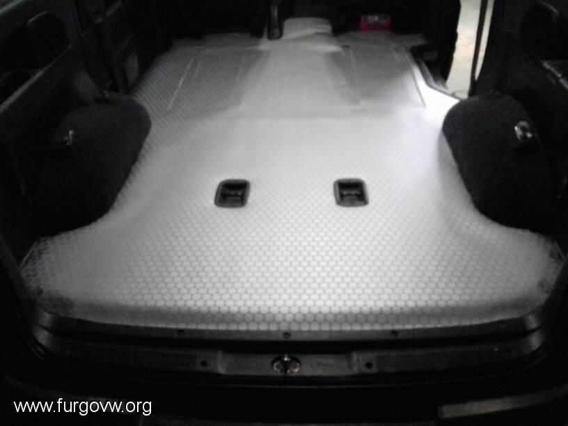

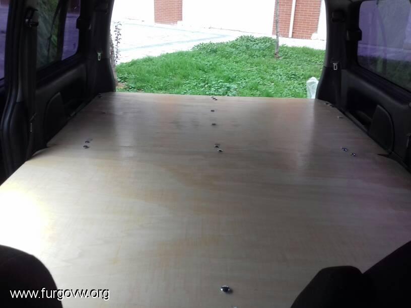

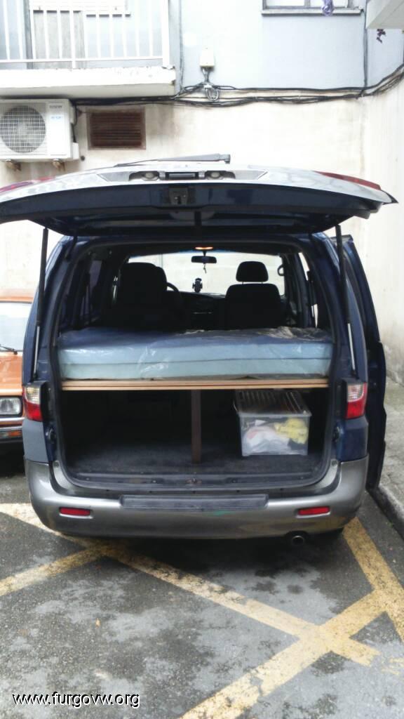

- Cama 1,50x1,90m.
Vídeo explicativo:
https://youtu.be/GM_OFwmMKjw
- Colchones a medida Tengo 2 piezas de 150x95cm. 7cm alto y densidad 25kg/m3.

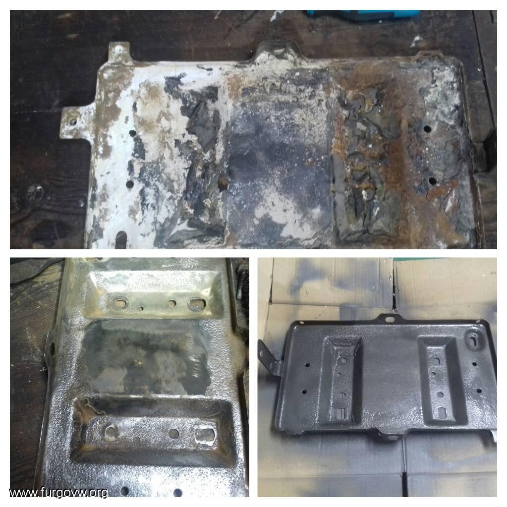

- Sanear la bandeja de soporte de la batería (Corrosión por salpicaduras de ácido)

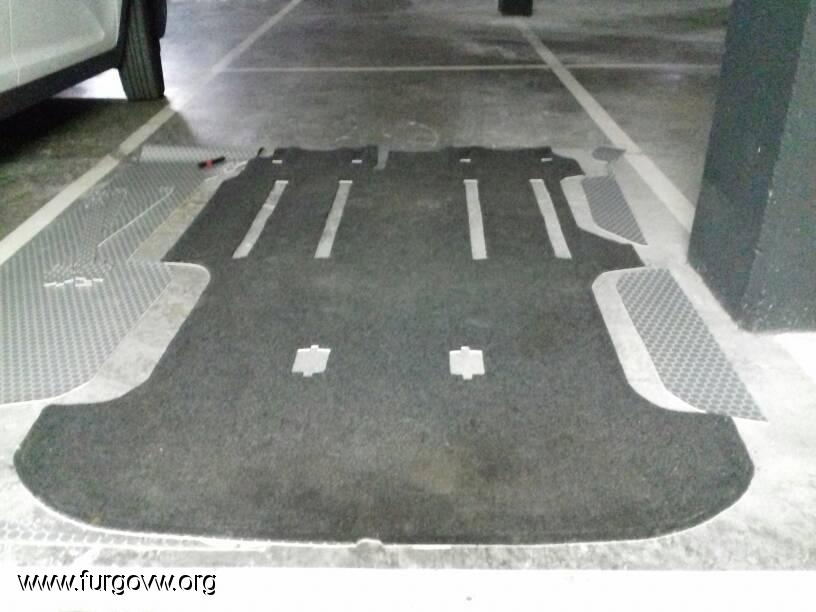

- Sustitución de suelo de moqueta por vinilo

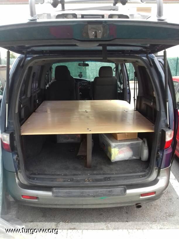

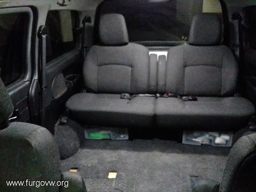

- Número de asientos. He optado por mantener la fila trasera por aumentar en una plaza en vez de los dos asientos centrales. Cada uno de los dos asientos giratorios de la fila de en medio pesa 36kg. Cada uno de los dos módulos de la fila trasera (2 módulos = 3 plazas) pesa 18kg. Es decir, Toda la fila trasera (3 plazas) pesa como un asiento giratorio de la fila central (1 plaza).
No quiero mover pesados muebles cuando no los utilizo, así que con esta teoría particular esto es lo que he decidido montar:
Estructura de la cama 190x150 compuesta por 2 hojas contrachapado y fijado a patas de madera de 12x5x40cm mediante 2 tornillos 8mm de cabeza redonda a modo de pasante (no roscado a la pata). La cama la he fijado mediante una cinta de carraca a 2 chapas de escalada de metrica 10 que las he fijado con 2 de los tornillos donde van alojados los asientos traseros.

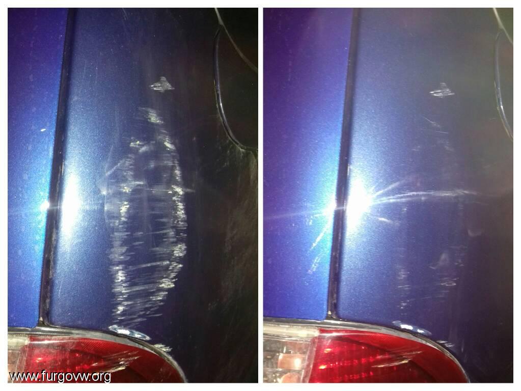

Con reparador de color TurtleWax

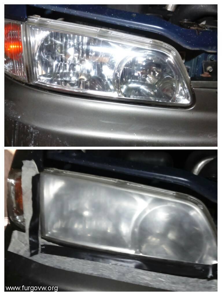

Pulido de faros de policarbonato con lija de agua de 800, 1200 y 2.000, y para rematar el pulimento clásico de Titanlux.
Sanear la bandeja de soporte de la batería (Corrosión por salpicaduras de ácido). Eliminar restos de ácido a conciencia ya que se come todo lo que toque. En mi caso tube que sanear parte del habitáculo interior más próxima a los bajos del coche. He utilizado cepillo de alambre y amoladora con discos de alambre y debastado.

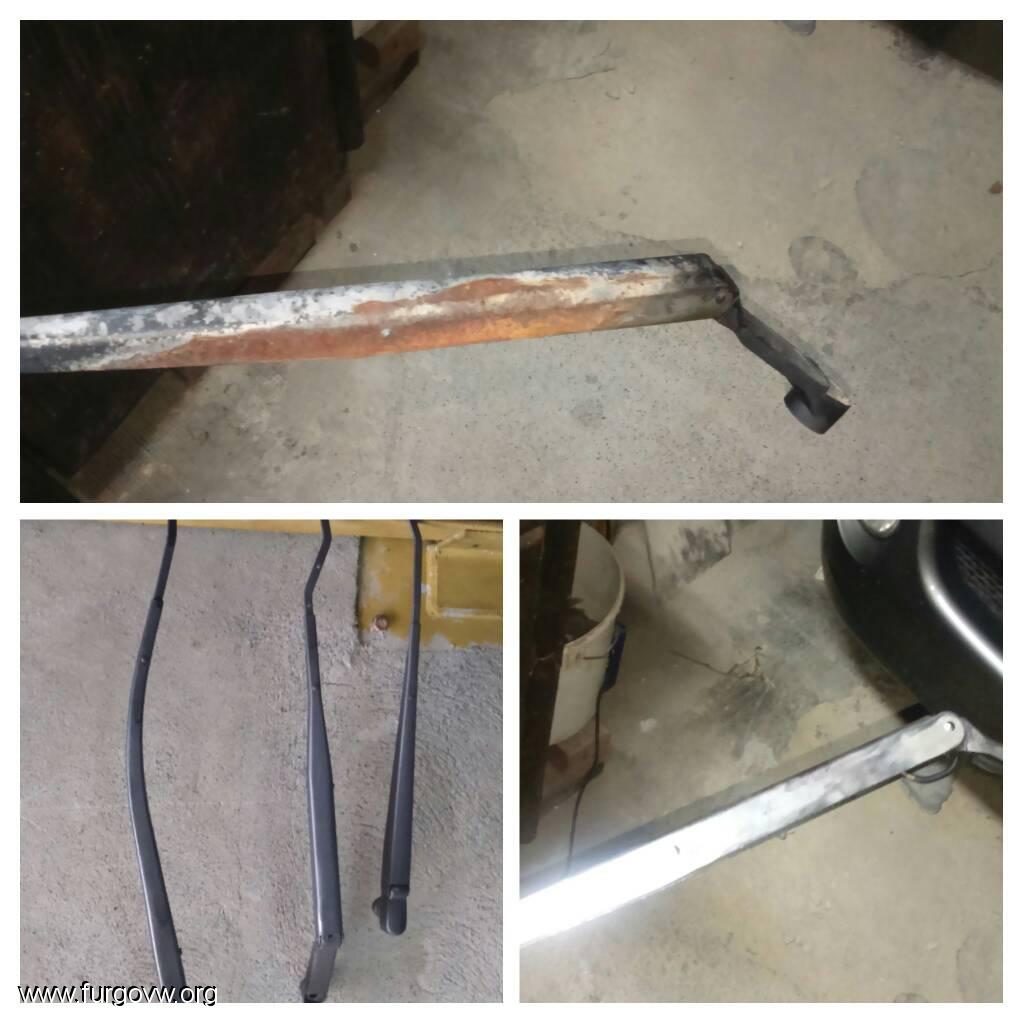

Recuperación de brazos de los limpiaparabrisas.

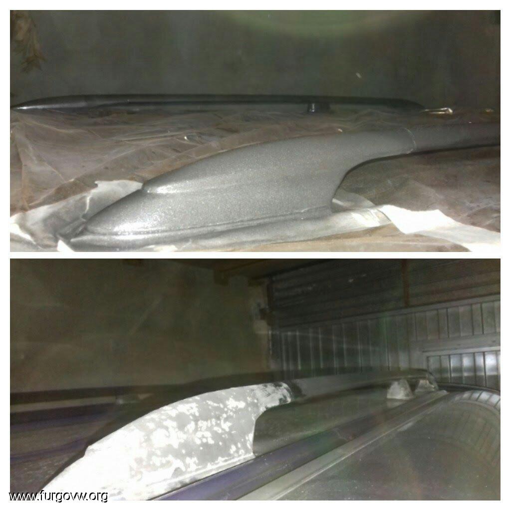

Recuperación de barras de baca y pintado con spray de acabado gris y tacto "como de lija".

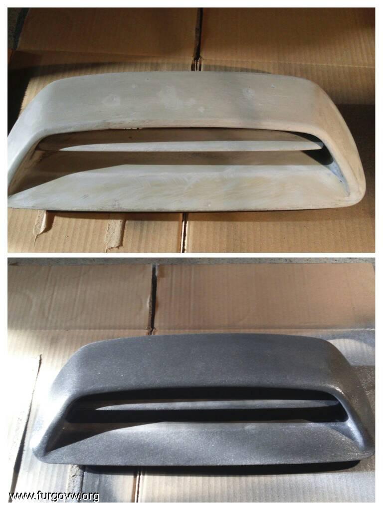

Recuperación de pieza de plástico de la toma de aire:

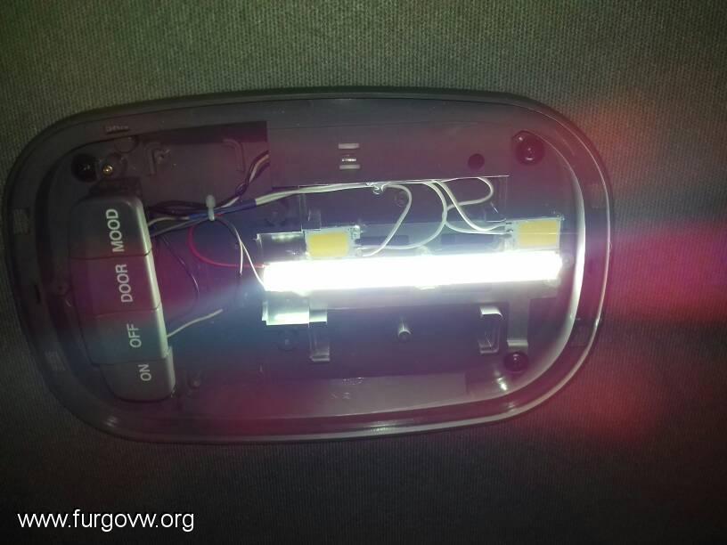

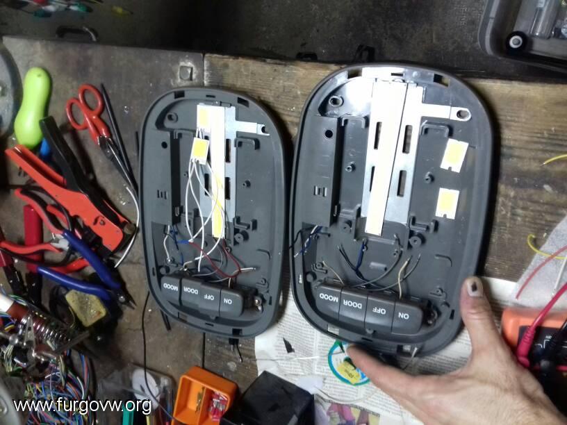

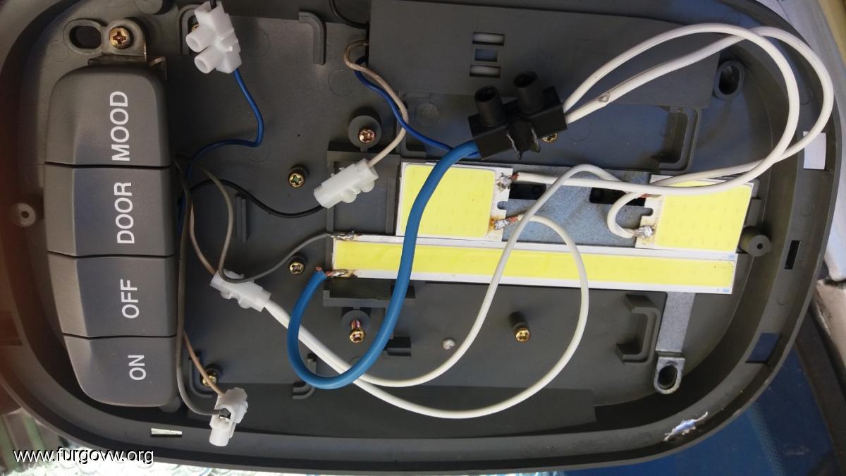

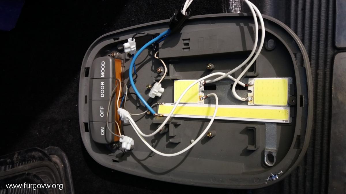

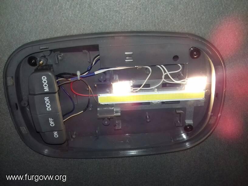

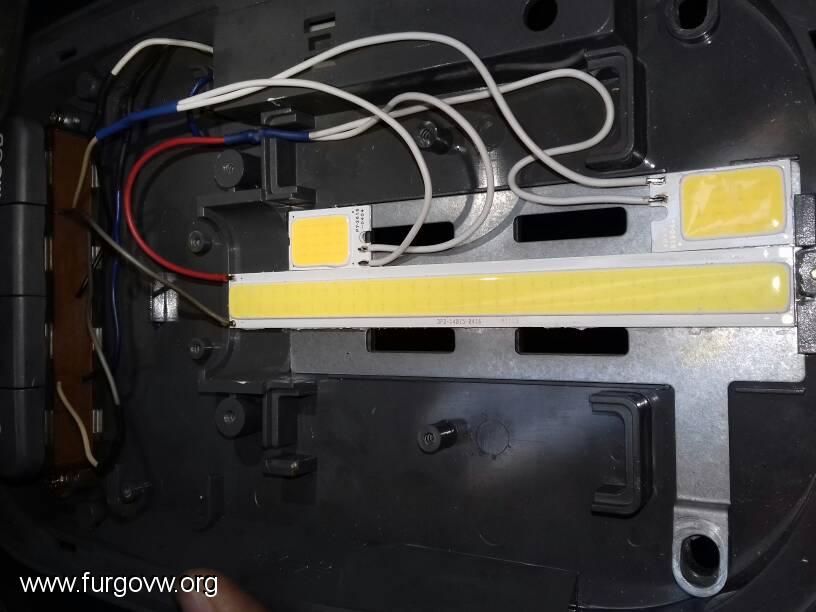

Bueno, ayer cambié las bombillas de los plafones interiores de la H1 siguiendo los pasos del compañero "Elpower1" (gracias majo!) y con la ayuda de un amiguete más ducho que yo en esto de los cacharritos que chispan. Dejo enlaces, fotos y detalles de lo que he montado.
En cada plafón:
- 1 LED COB 12v 5,5w 450ma 560 lm luz fría como principal.
- 2 LED COB 12v 2w 150ma 160 lm luz cálida como Mood o auxiliares.

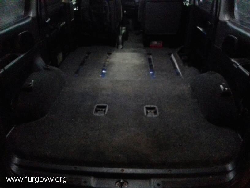

Cambio de suelo de moqueta por
Vinilo de puntos 2,6mm de Leroy

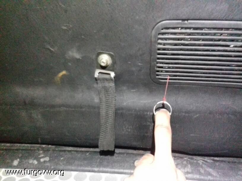

Tirador apertura interna de portón trasero. Con un cordino fino y resistente atado al mecanismo que acciona la apertura y pasado por la rejilla de plástico y añadido una anilla de llavero para facilitar el accionamiento.

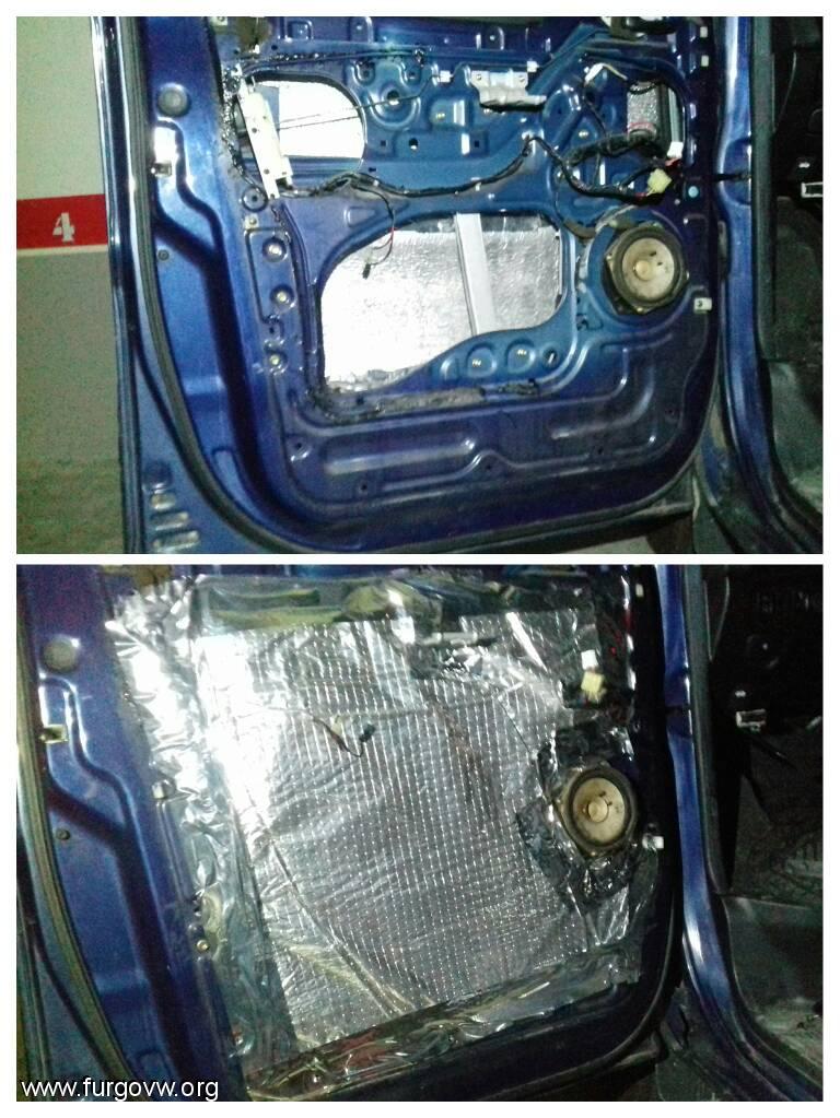

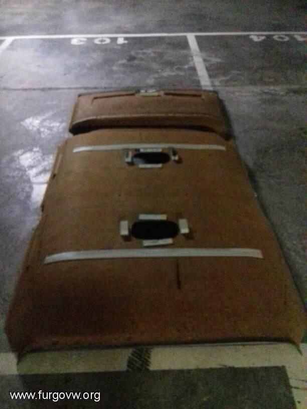

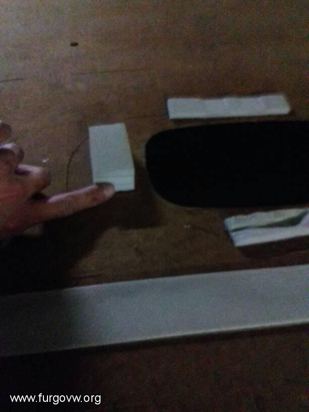

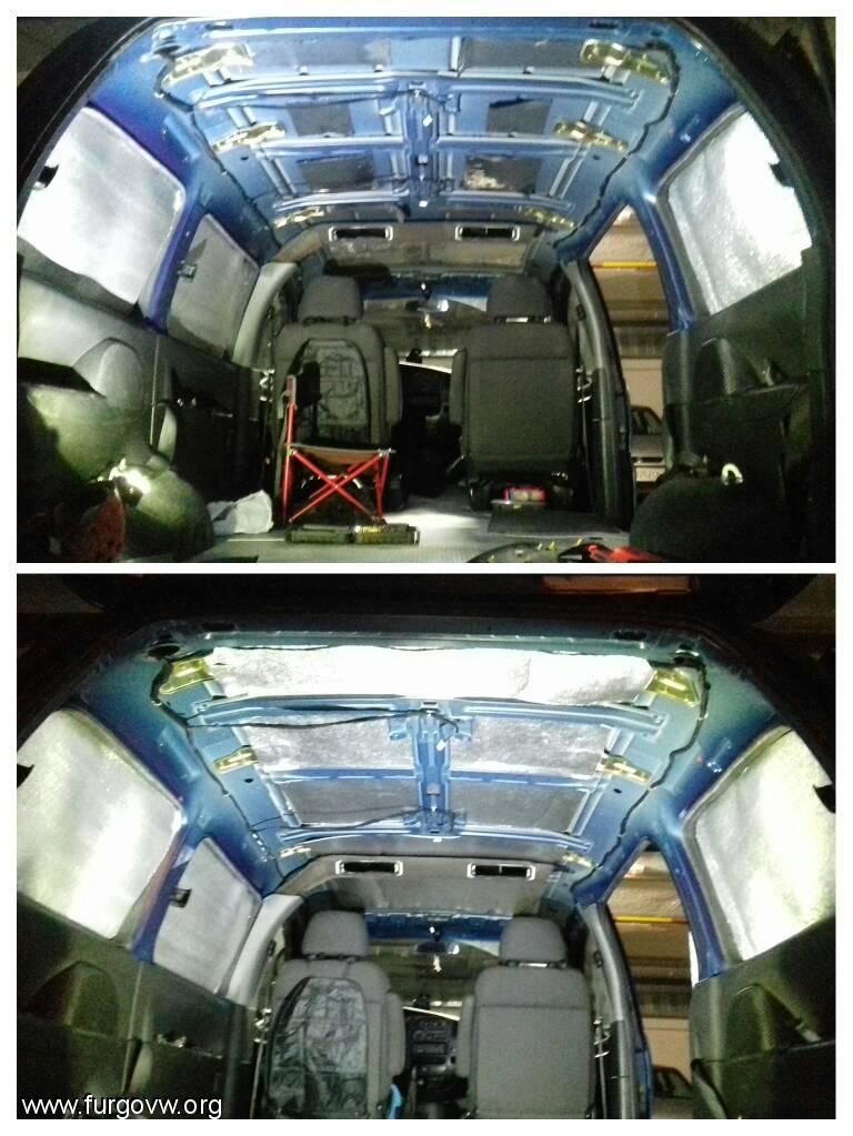

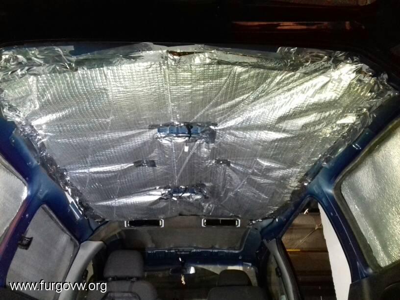

Aislamiento:
Contra la chapa retales de aislante aluminizado de 3 capas de Leroy que me sobró para fabricar los oscurecedores de todas las ventanas. Por encima cubriendo todos los huecos con un solo paño de aislante alumiizado de 5 capas de Leroy adherido con cinta adesiva de aluminio.

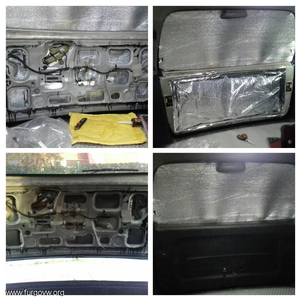

Portón trasero
Puerta piloto
Techo. Contra la chapa rollo de poliestireno con capa de aluminio (el que se coloca en casa detrás de los radiadores). Por encima el aislante de 5 capas de Leroy.

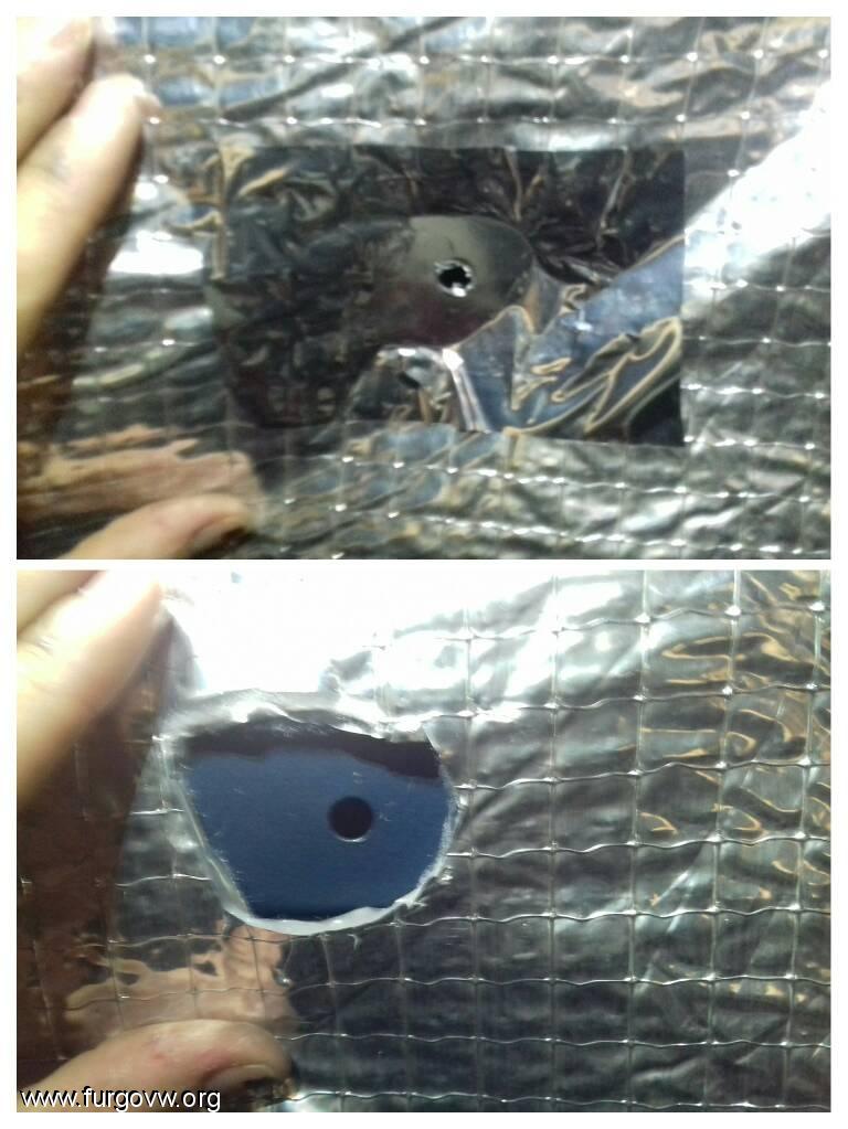

Poner especial cuidado en dejar bien accesibles los agujeros donde irán alojados los tornillos de los embellecedores, manetas, plafones ... En mi caso he recortado con margen generoso alrededor del agujero y lo he dejado accesible cubriendolo con cinta de aluminio y agujereandolo para facilitar la entrada del tornillo.

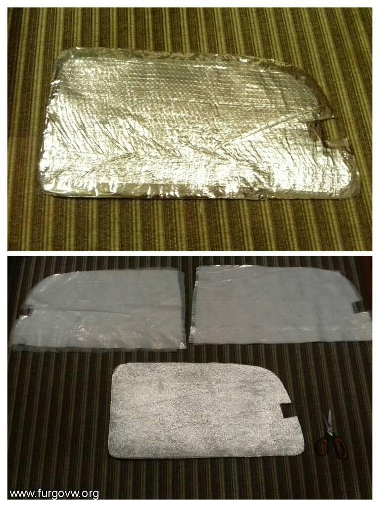

- Aislantes para cristales.
Hice los míos con aislante de 3 capas de Leroy. El caso es que de manipularlos el aluminizado se iba quitando y mancha además de perder opacidad, así que con el aislante 5 capas que me sobró de aislar los laterales y el techo he recortado sobre los aislantes de 3 capas y he separado las capas. He añadido a cada lado de cada aislante de 3 capas una capa de guata y aluminio. Los he unido por todo el perímetro con cinta de aluminio. El resultado me encanta!!!

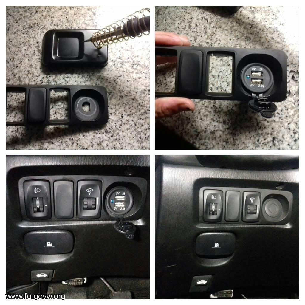

- Instalación de conector doble usb en salpicadero. Retirada tapa circular y ampliado del futuro alojamiento con la ayuda de un soldador.

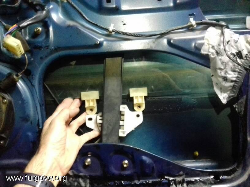

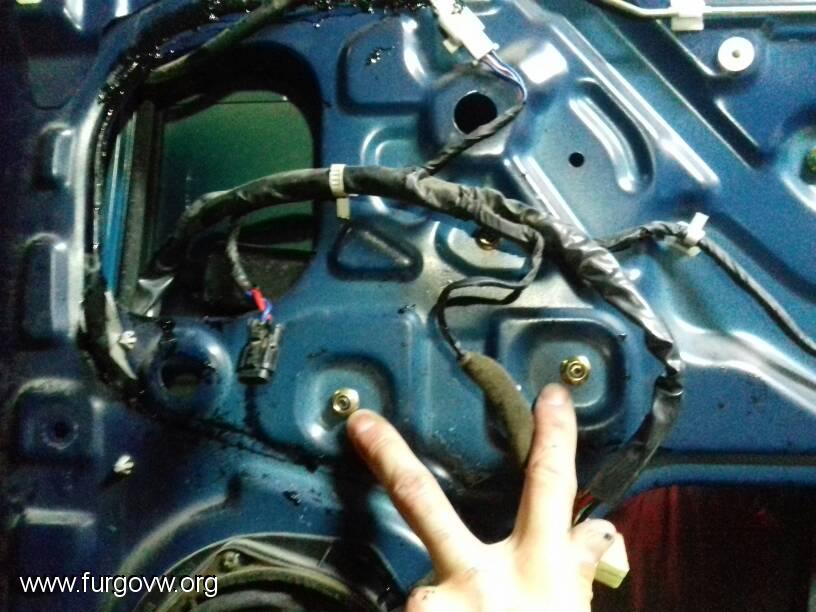

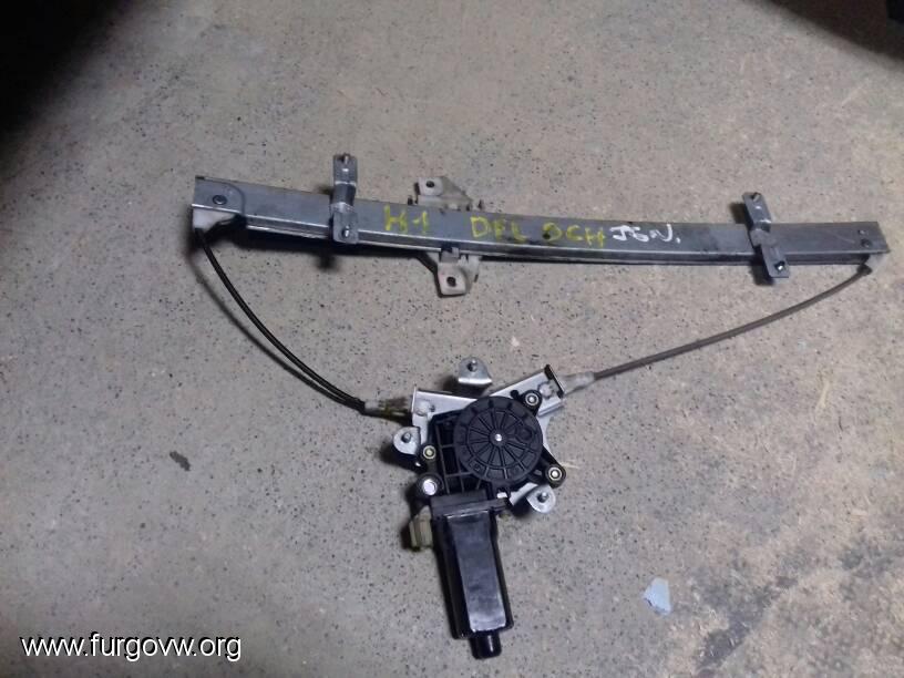

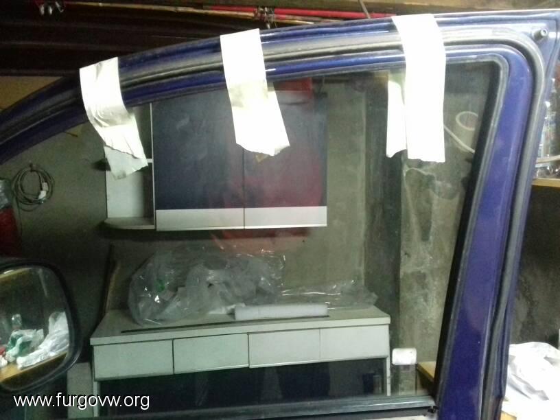

- Sustitución de motor de ventanilla de copiloto.
Bajar la ventanilla hasta la mitad para soltar los 2 tornillos q sujetan el cristal.
El cristal quedará suelto. Subirlo hasta arriba y sujetarlo con cinta de carrocero.
Desconectar la alimentación del motor y el conector del mando del  elevalunas. Soltar los 4 tornillos de la guía vertical y los 3 que sujetan el motor.
Sustituir la pieza y montar de nuevo en orden inverso.

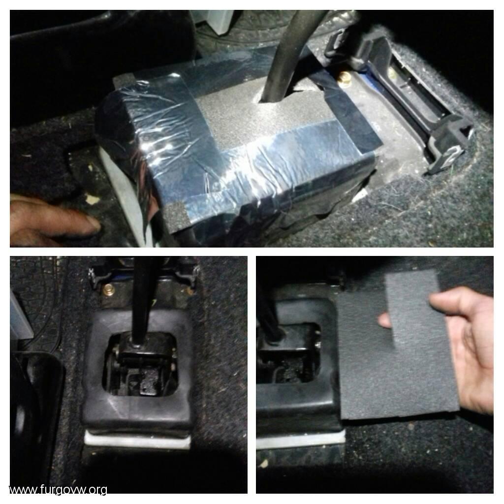

- Aislamiento del hueco de la palanca de cambios.
Llevaba tiempo mosca con el chorro de aire (pérdida de frío y calor según la época) que salía por la rendija del plástico por el que asoma el freno de mano. Con esa intención, la de  reducir un pelo el ruido del motor que también venía por ahí, y la de reducir un poco la holgura de la palanca de cambio, me curré este brico con un trozo de esterilla y cinta adhesiva de aluminio que me sobró de aislar la furgo entera. Solo hay que desmontar 3 tornillos del plástico que cubre la palanca de cambios y el freno de mano.
Por cada cristal 2 gomas con algo menos de la medida vertical del cristal para que la goma tenga tensión y enganchar los conectores en la parte superior e inferior del cristal. Colocar el aislante entre la goma y el cristal por el interior de la furgoneta.
PD. Quemar las puntas de la goma para que no se deshilache y para evitar que se salga del conector debido a la tensión.

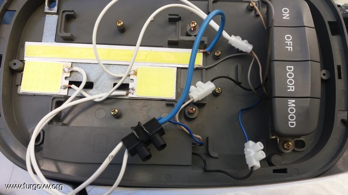

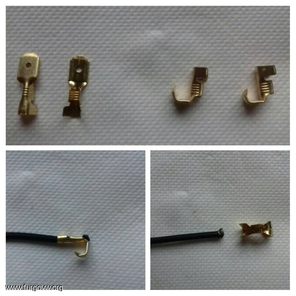

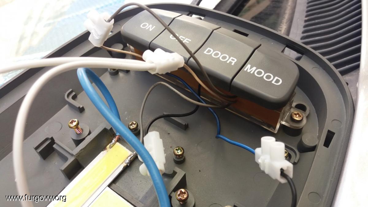

Ribengoe muchísimas gracias por las fotos de la luz interior,he dejado a la Chiqui perfecta,lo único que he cambiado ha sido el cable color rojo por uno azul que era el que tenían en la ferretería y he usado fichas por si me daba fallo para probar en varias posiciones,cuelgo alguna foto por si desde otros ángulos les resulta más fácil a alguien que se anime
