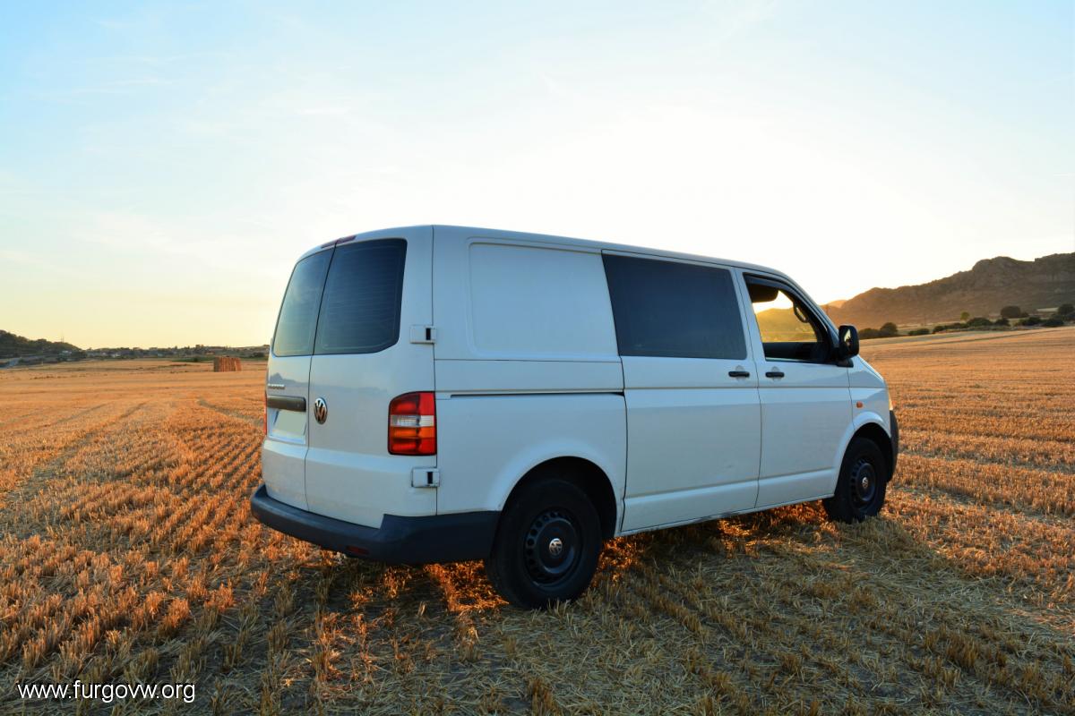

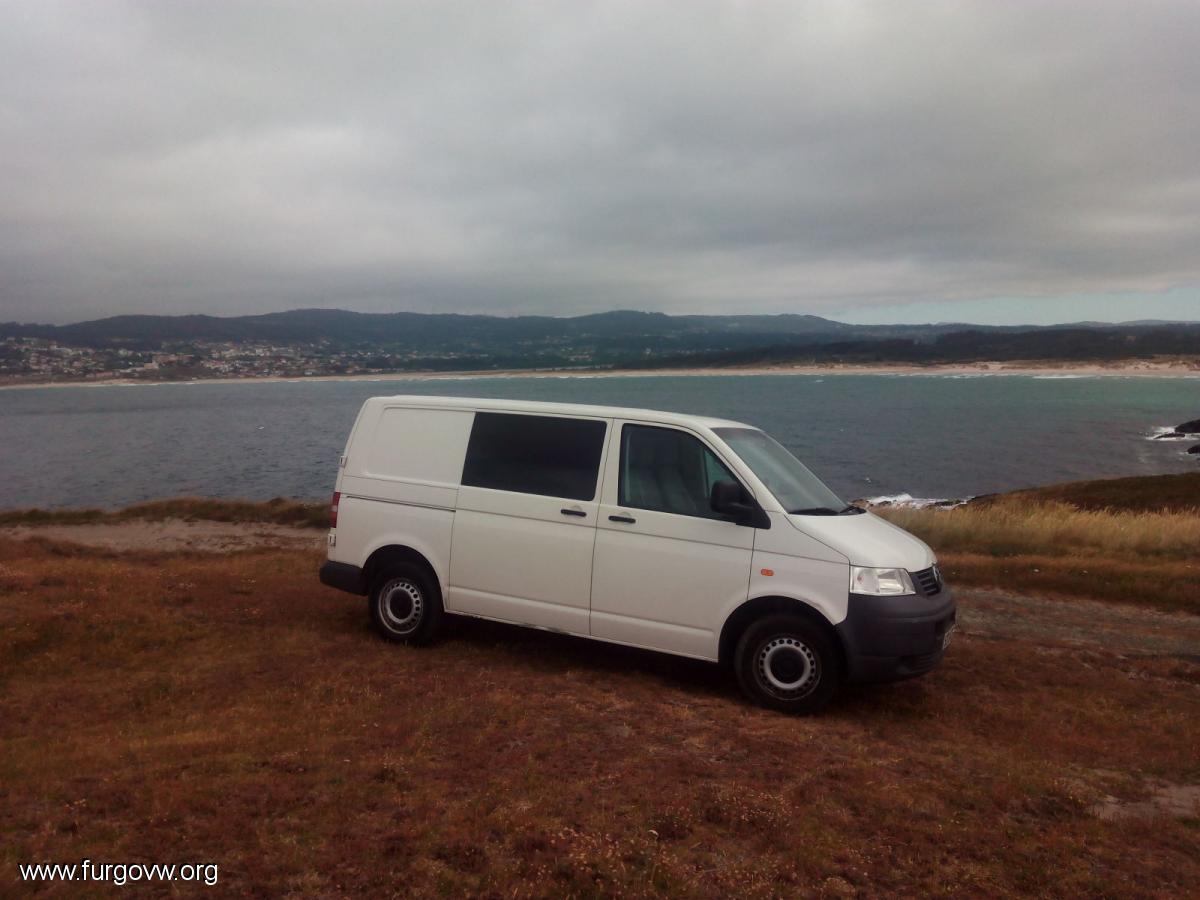

La furgo venía tal que así, con sus míticos detalles de chapa

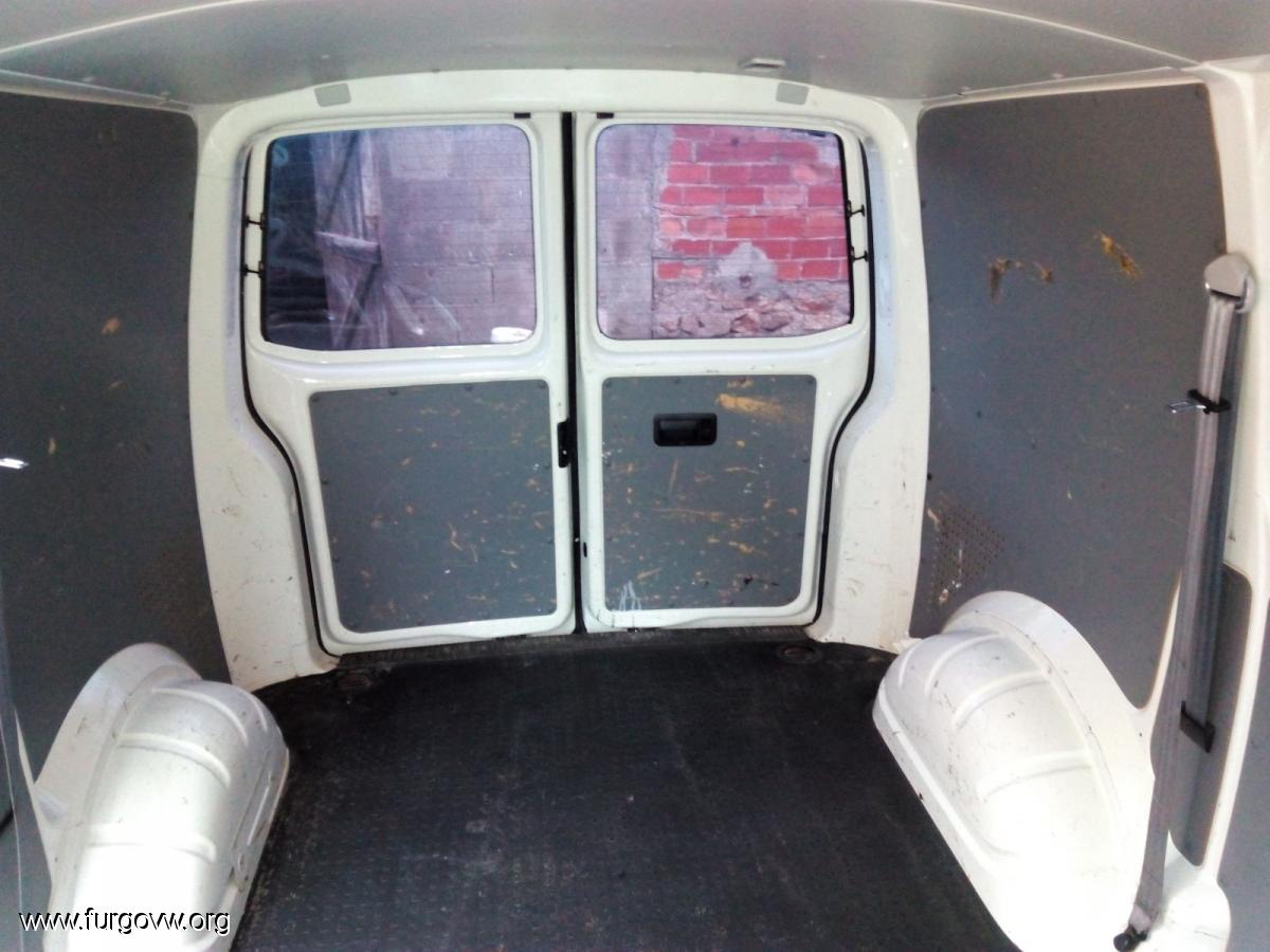

Pero aparentemente lo peor era el interior, los paneles bastante trillados
Y digo aparente porque me llevé una sorpresa cuando descubrí que el suelo de goma estaba encharcada la espuma interior, y cuando lo levanté me llevé una bonita sorpresa para tratarse de una furgo "tan nueva"
La mayoría era aún superficial, así que ni corto ni perezoso me arme de radial con cepillo de alambres y a sanear todo el suelo eliminando hasta la más mínima micra de oxido. Luego un par de capas generosas de pintura antioxido blanca y como nueva.

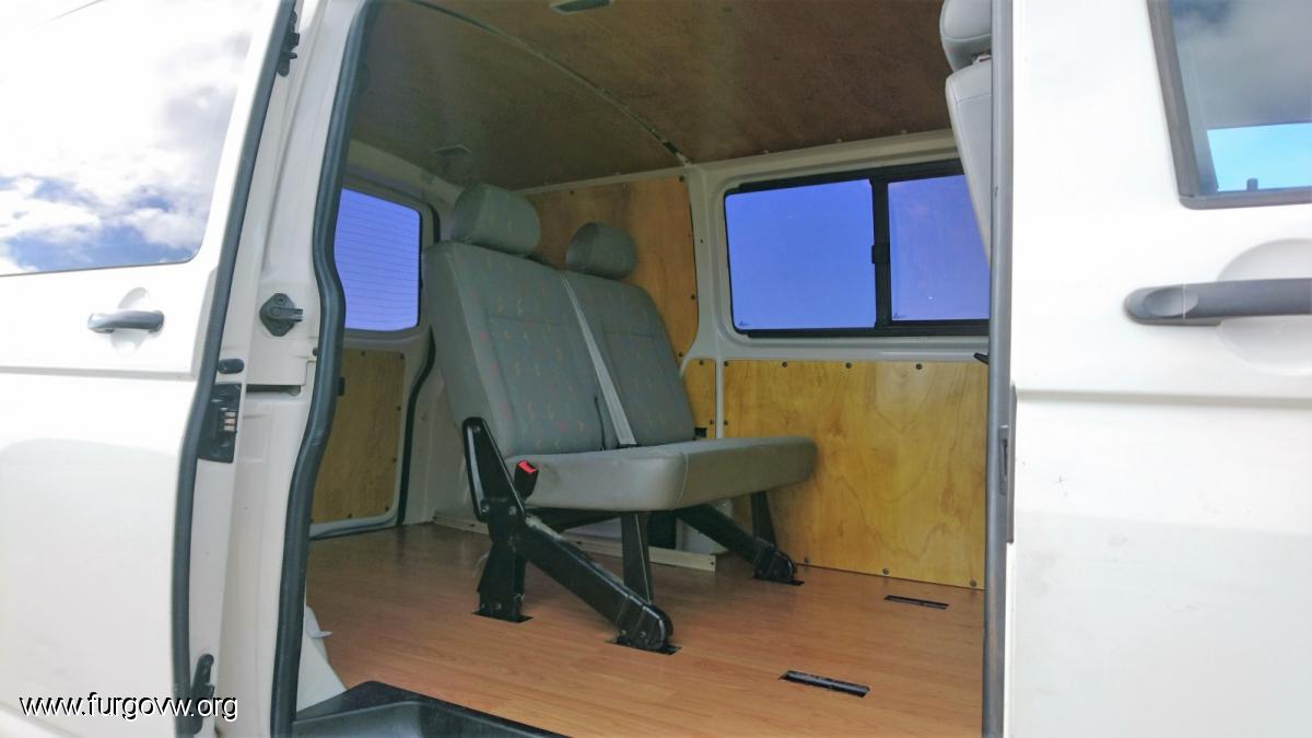

Bueno, ya que estaba me dispuse también a pintar el interior ya que estaba bastante rayado y marcado de cargar cosas al venir la furgo de una empresa.
Al final con los paneles hechos en contrachapado, suelo con tarima flotante y interior pintado el resultado de como se encuentra a día de hoy es tal que así.

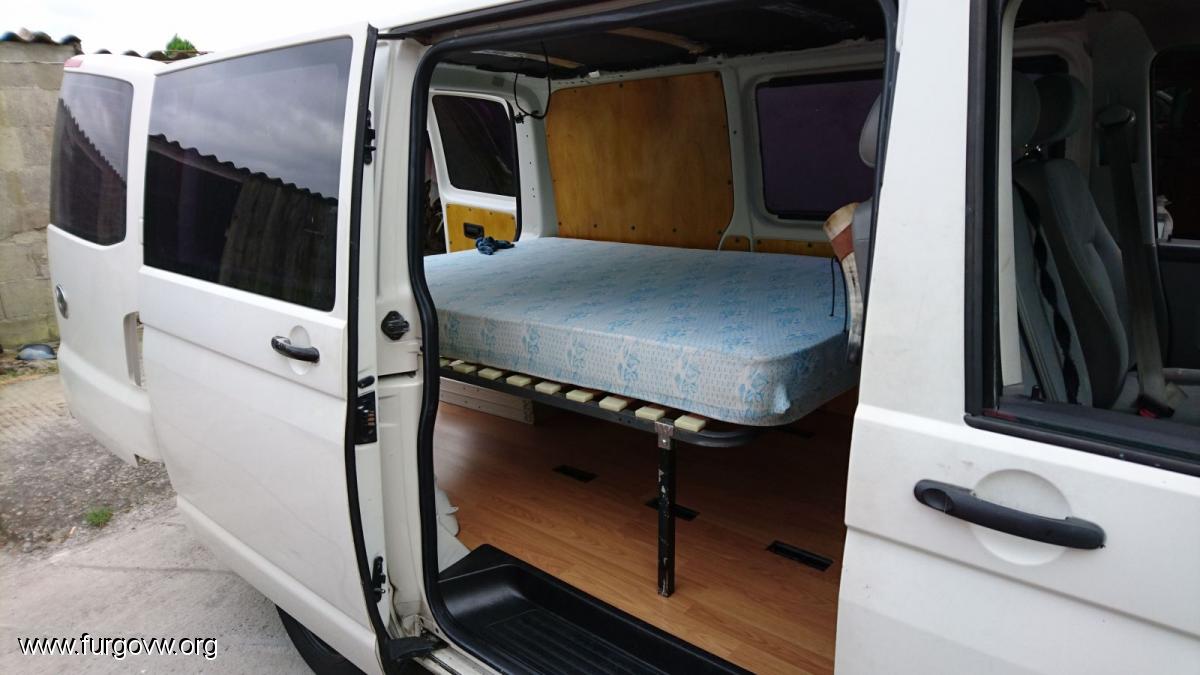

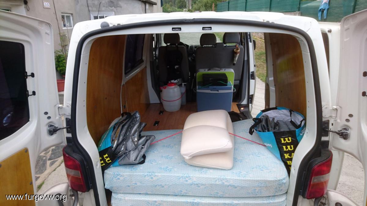

Al principio ponía un somier que tenía de una antigua cama con su colchón pero el tema de andar con las cosas perdidas por debajo de el, cuando quieres coger algo siempre es lo que mas difícil de alcanzar, una incomodidad para vestirte o cualquier cosa en el interior, en las últimas salidas opte por tirar el colchón al suelo doblado a la mitad

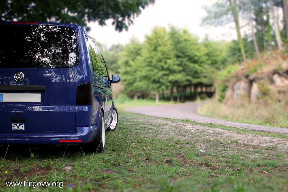

Bueno, pues mañana a primera hora la dejo en el taller para vestirla con sus mejores galas  .meparto Reparar todos los bollos y pintarla entera, alisar y pintar defensas, espejos y manillas.
También conseguí unos zapatos nuevos en 17 que creo le quedan bien, pegan con la linea de la furgo, aunque de momento tendrán que esperar que los neumáticos no me valen. Estoy pensándome si pintarlas primero en un color platino oscuro, antracita....  ???

Si, las llantas eran de un BMW E36. El problema es que creo que me pasaré de ancho de vías, así que tendré que cambiarlas para la itv.
De momento estoy a la espera de poder montarle neumáticos que los  así del tirón, más centradores y tornillos es un buen pico....
