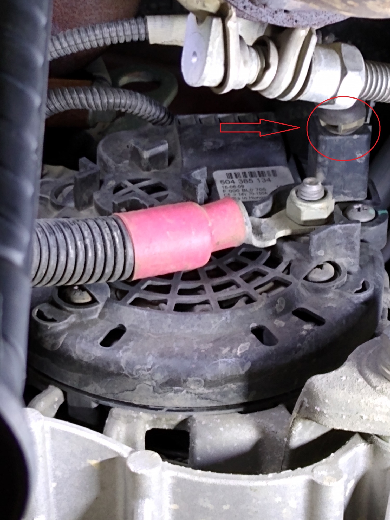

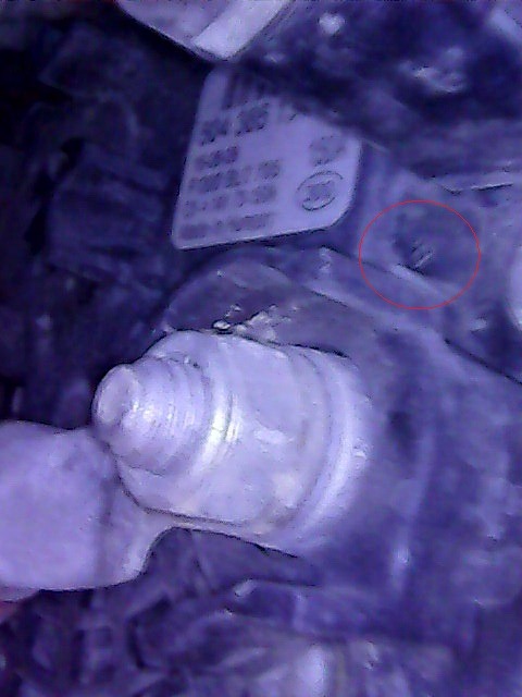

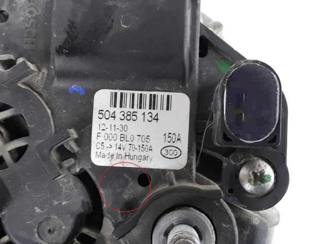

Cita de: JmGarciaM en Enero 17, 2019, 00:03:52 am
Sigo a la caza del D+.
Mi alternador (Ducato Euro 5 2016 motor 2.3)  es diferente al de tus fotos. Pero al mismo tiempo se parece bastante.  Es un Bosch F000 BL0 705 número OEM 504 385 134
En esta foto, tomada de internet una imágen nítida tomada de internet.  Se puede ver la el perno señalizado B+ y una clema con dos pin de conexión como la de JM.
El resto de fotos son de mi alternador, tomadas con un endoscopio mientras yo estaba situado debajo de la furgo.
Aquí una foto general.  El tubo corrugado con la punta roja va al B+
Al mismo tiempo la flecha roja señala la clema que va al enchufe que creo que es de dos pin, como el de la primera foto.
En esta foto, que es un zoom a la clema de ese corrugado con punta roja,  señalado con un círculo rojo, parece leerse ese B+, o al menos se ve una "B"
Me falta por investigar los cables que van a esa clema de dos pin, y cual es el pin que en su caso da la señal D+
Espero que Si alguien ha "caminado ya este camino"  arroje algo de luz
