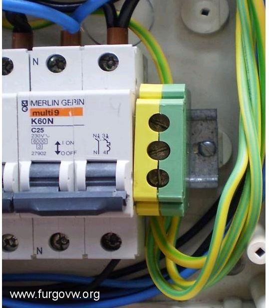

Los peines esos para juntar tierras estn también bien, lo que no se es si estarán limitados en cuanto a la intensidad, lo que si vi es que son complicados de encontrar para secciones grandes

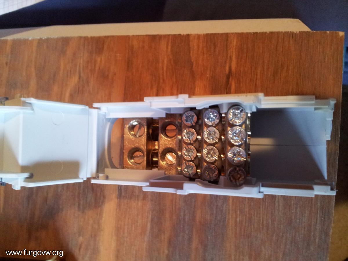

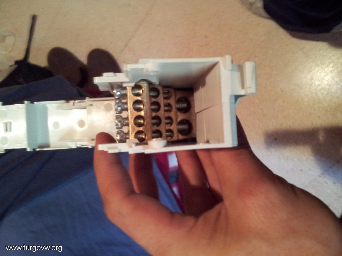

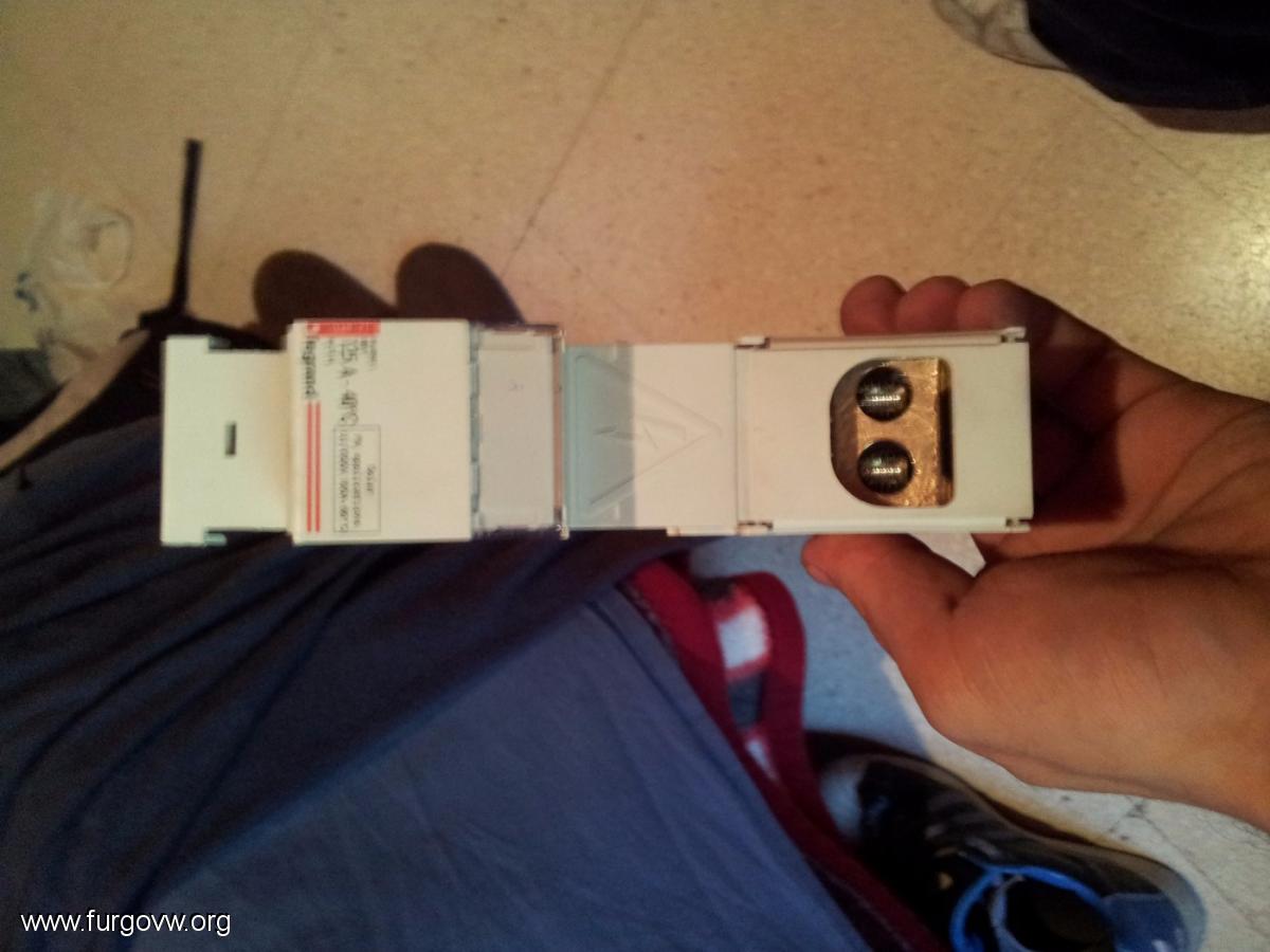

Buenas, estoy ya liado a ver si voy conectando cosas y me dejo el cuadro de 12v listo, os pongo unas fotillos del repartidor unipolar de legrand, que no recuerdo quien quería verlo bien.
Dependiendo de la instalación que tengáis os puede venir bien o os podréis apañar con un bornero
Con la tapa abierta visto desde arriba (pero lo puedes poner como mejor te convenga
Por dentro
Y desde abajo:

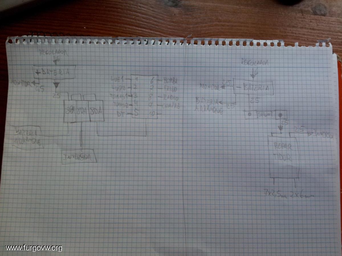

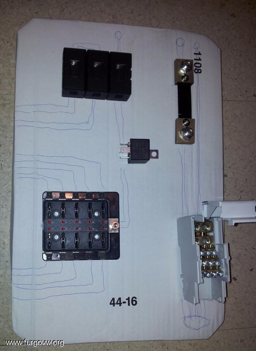

Y un boceto de esos cutrecillos que me molan, con las conexiones (falta el relé entre el fusible de 80A y la caja de fusibles)

Para cuando tienes muchos hilos y sobre todo más de uno de mucho grosor lo veo ideal, a ver si soy capaz de dejarlo fino, que me encanta ver un cuadro limpio, bien distribuido y demás!  ;D

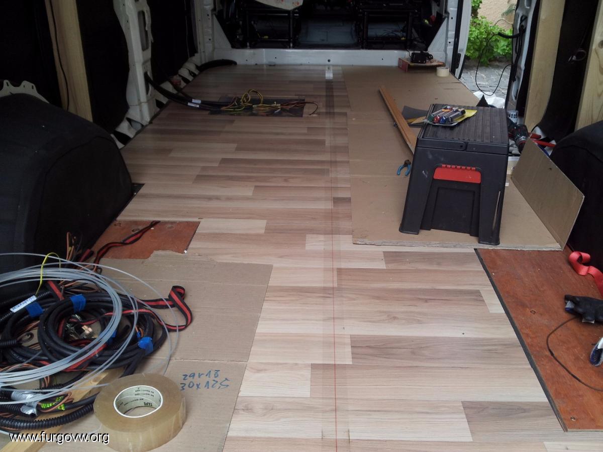

Voy a poner unas fotillos para amenizar:

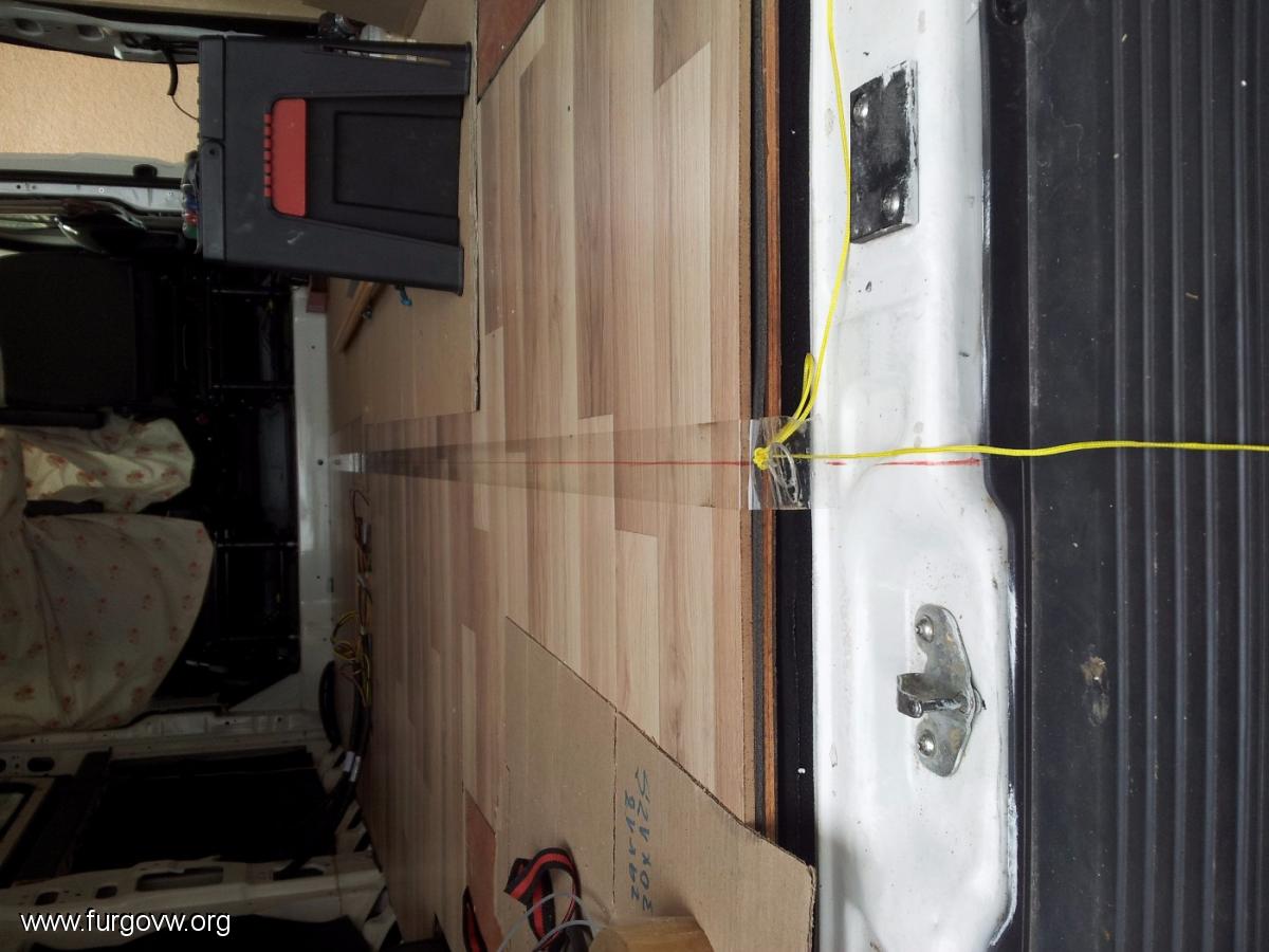

Antes de empezar con la madera y a fin de tener referencias he sacado el centro de la furgo como línea maestra (pintado y encima fixo para que no se borre), ésto se lo ví a Mendicamper (aka biciostion) y me pareció muy útil, ya que no hay manera (barata) de sacar un nivel fidedigno dentro de la furgo
Cómo veis le sigo dando uso a los palos de los pinchitos morunos  .meparto les tendré que hacer un homenaje en la bbq de estreno, porque son de las más útiles!!
Y la idea es desde esa línea y con la ayuda de reglas/escuadras sacar paralelas, perpendiculares y poder tener alguna referencia.

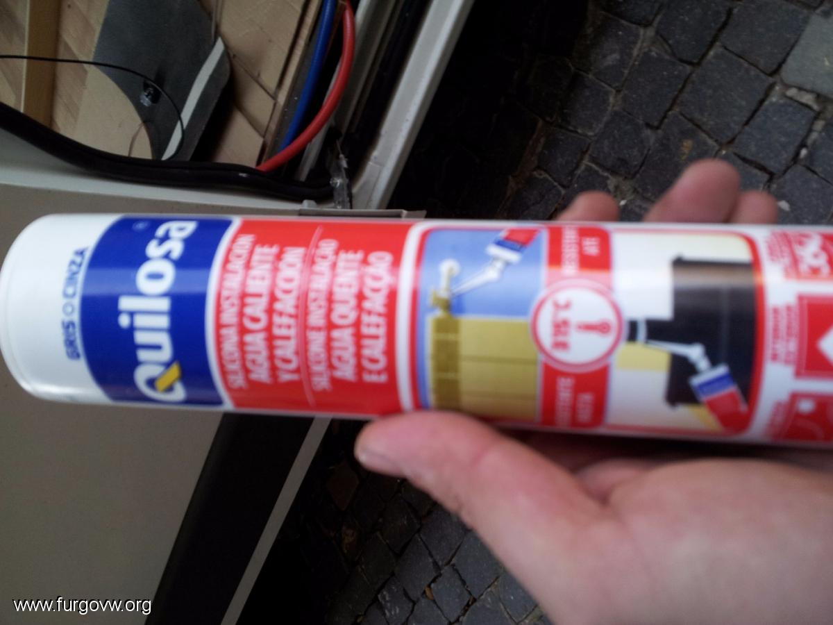

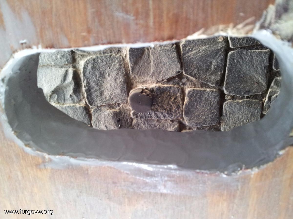

También he aprovechado para sellar el agujero del escape de la dual (después pondré adhesivo de aluminio también) con silicona para altas temperaturas

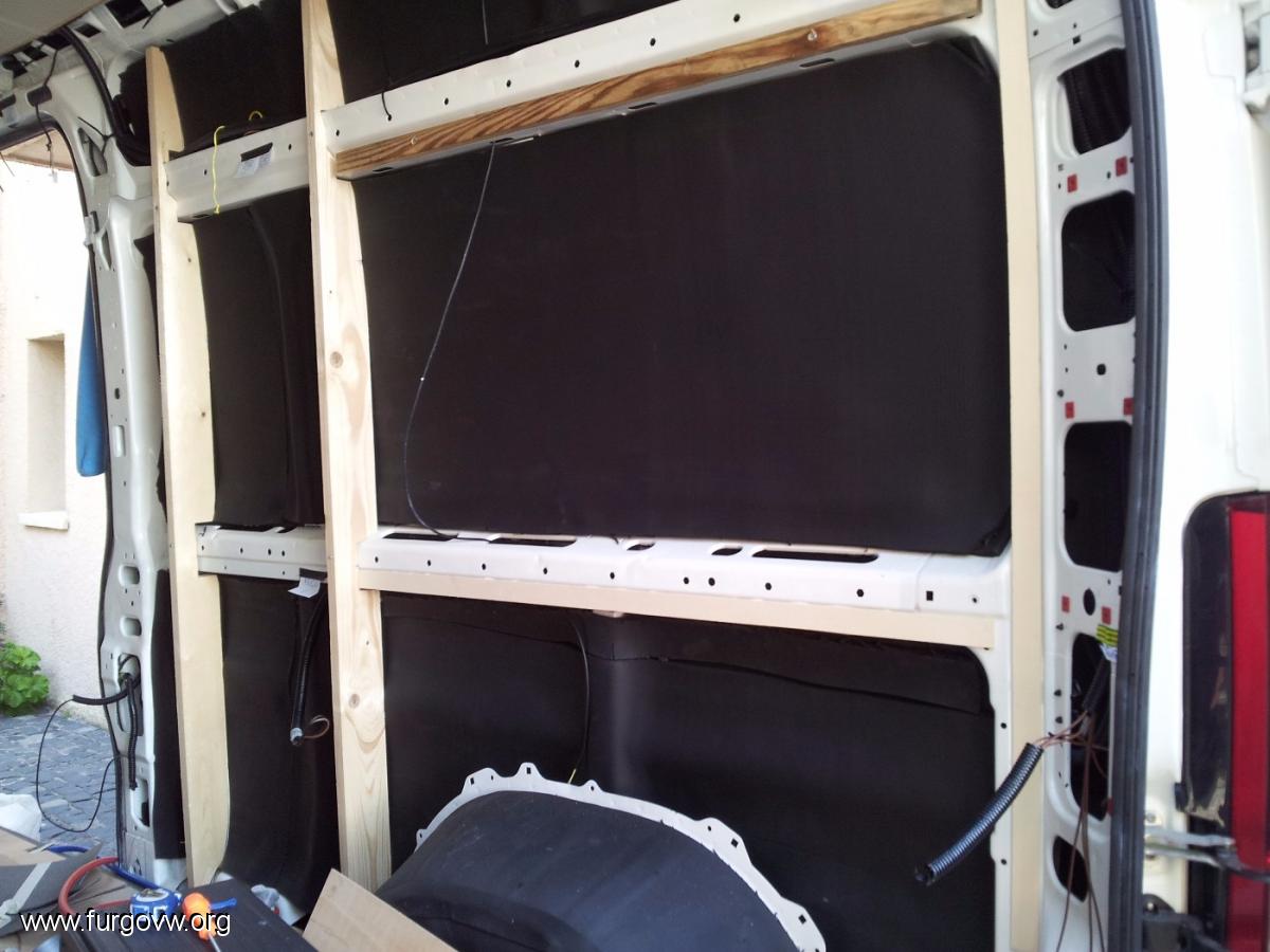

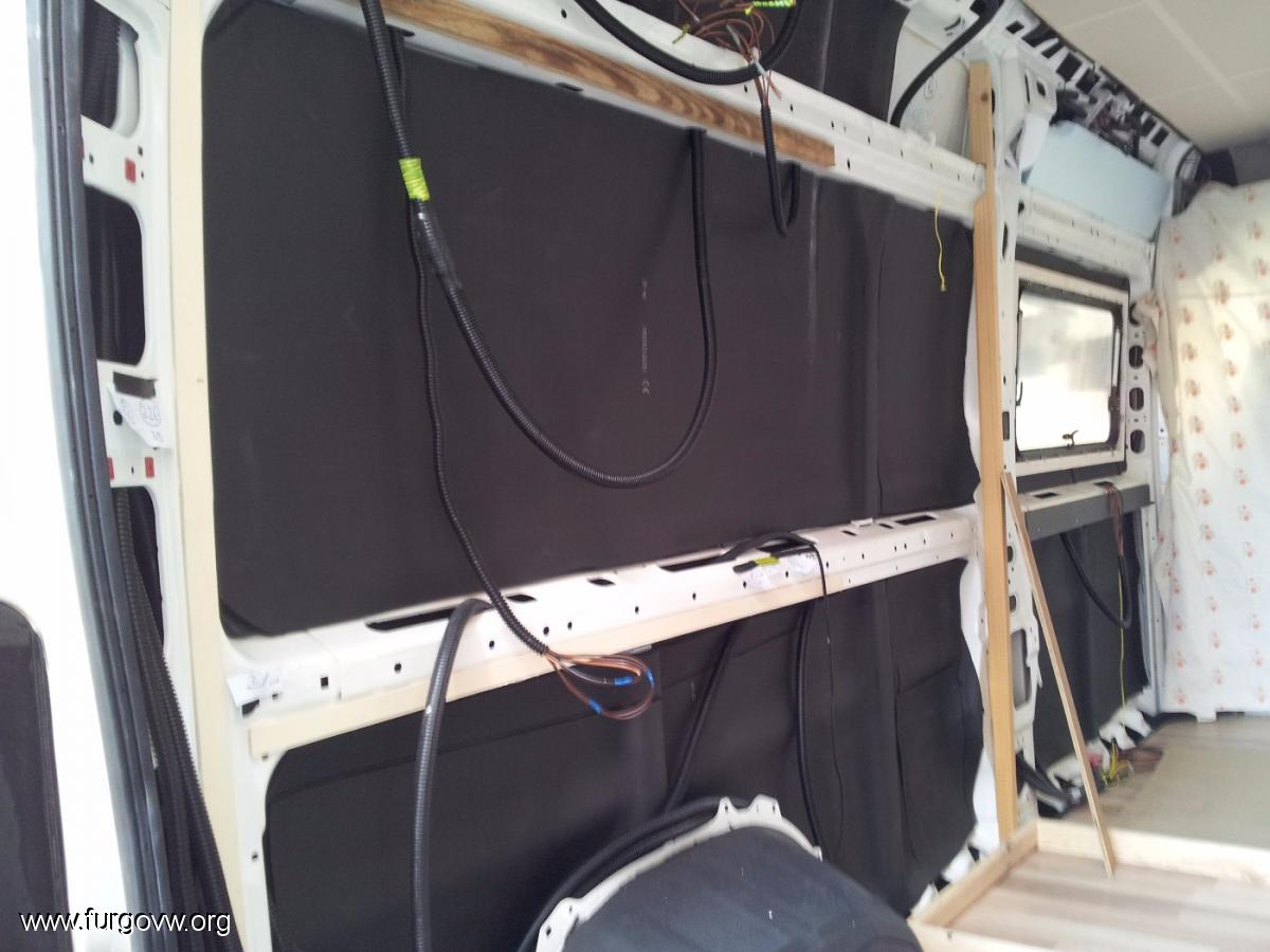

Y también se han quedado puestos algunos rastreles para poner el panelado en la zona de las camas, al final he quitado el "nervio" antivibracionespara intentar hacerle los tipicos huecos en cabeza y pies al panelado, amasando también el modo de hacerlo

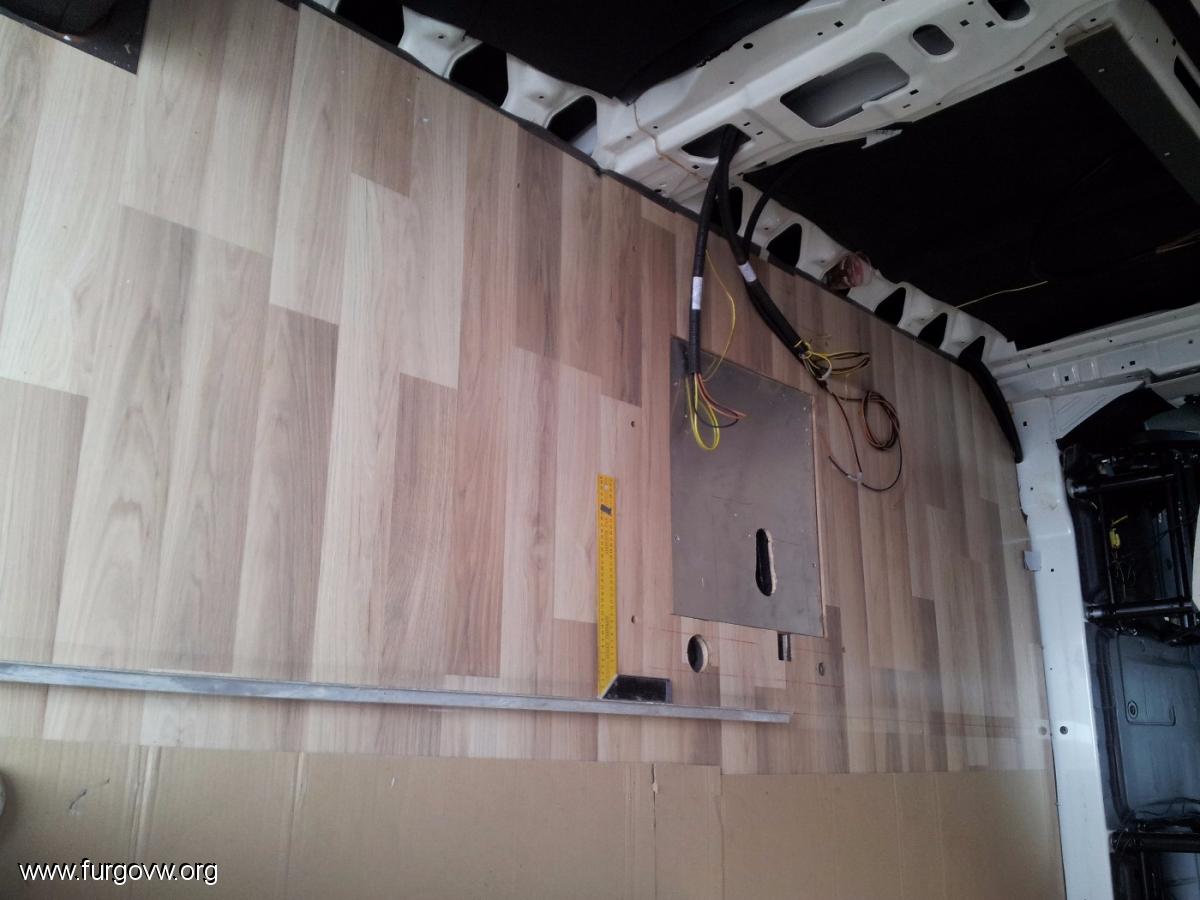

Y la rejilla de ventilación del baño se ha quedado puesta también, mañana le hecho fotos porque se me ha hecho de noche. Me ha faltado poco para olvidarme de que me faltaba otro agujero por hacerle a la chapa y haber plantado la madera del fondo del baño...   .loco2

Ya se en el paño que voy a poner el cuadro de 12 y la distribución, hay que ver las buenas cosas que salen de estar sin sueño y con cerveza!
De ahí se denota mi amor por los cutresquemas y que se me ha gastado la caja de cerveza pero le he dado buen uso al cartón  .bebe1
