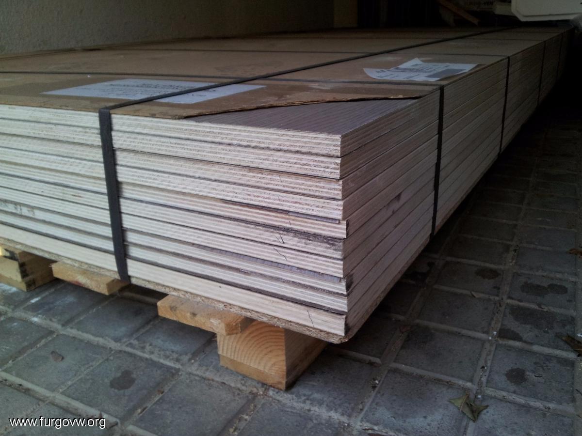

Y los tableros, perfiles y cantos  .baba
Son de decostyl, mayormente gris ceniza y algo de roble renovales. Agradecerle al compañero quediiices por la gestión, ya que ha hecho de intermediario con Mario el de Decostyl.

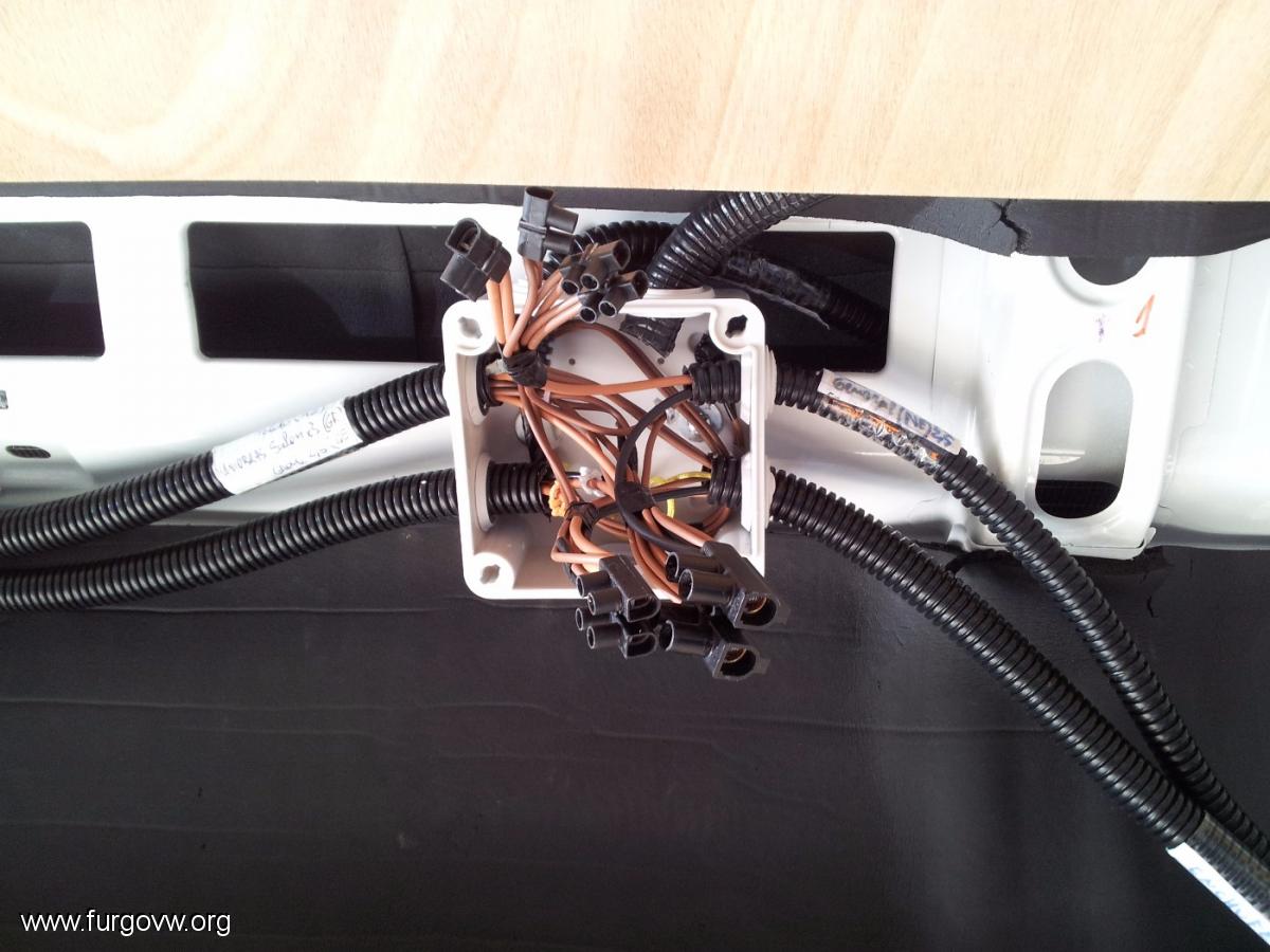

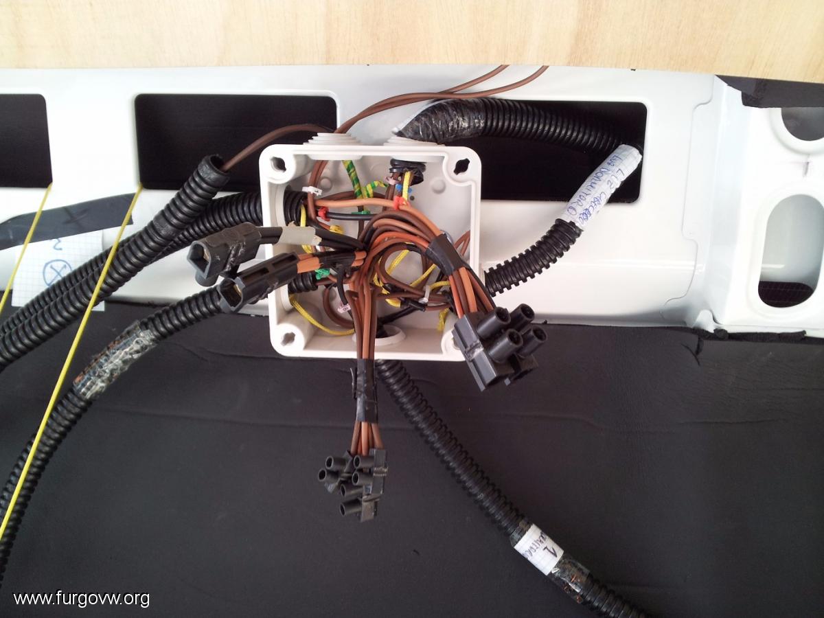

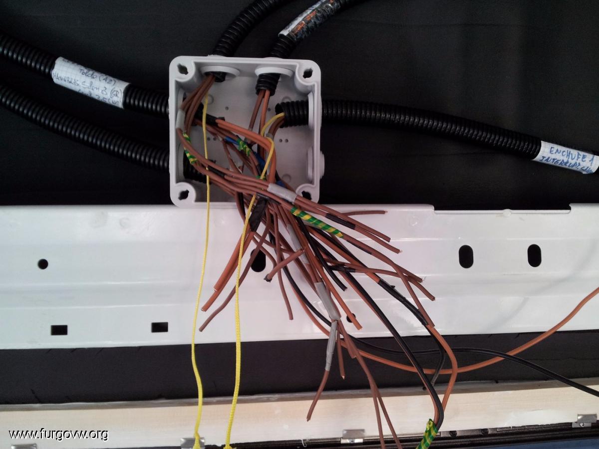

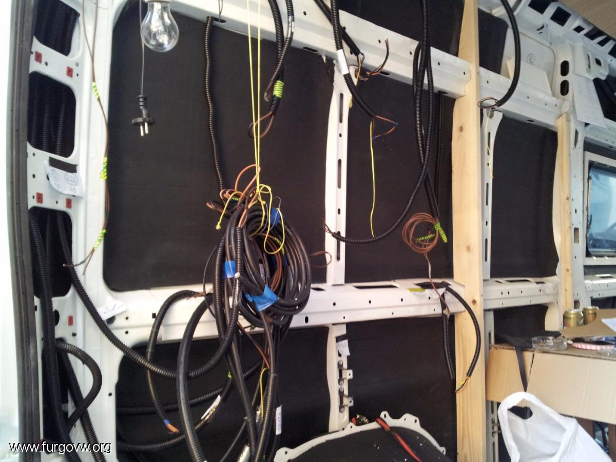

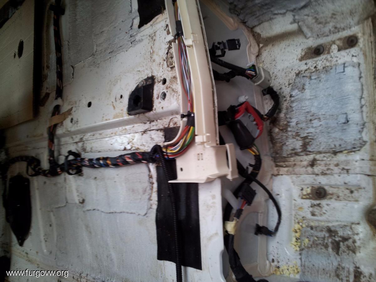

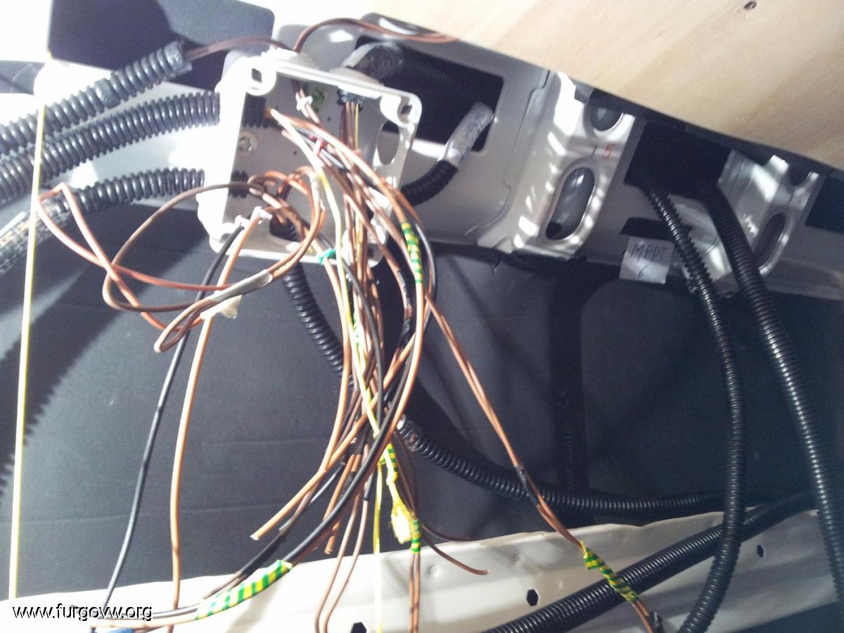

Popurrí Eléctrico (registros, empalmes, documentación)
Como ya comenté aquí , donde explico un poco la instalación eléctrica, es muy importante el tener registros, lineas y tubos de reserva y documentar todo el proceso muy bien e ir marcando los cables, tanto para futuras reformas, como por si el día de mañana la vendes, que el que "herede" tu furgo sepa defenderse aún sin tener ni pajolera idea de electricidad.
Unas fotillos de manojos de cables  .panico
Registro que irá en el altillo del salón
ANTES:
DESPUÉS:
Éste en el altillo del dormitorio
ANTES:
DESPUÉS:

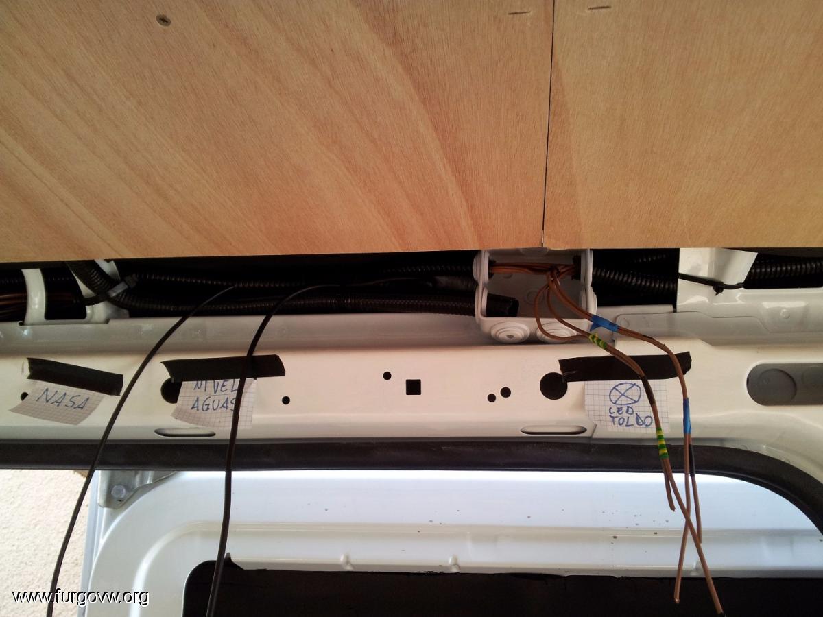

Ésta es para el cuadro de mandos y algún empalme de iluminación, en lo alto de la corredera:
Para marcar los cables/circuitos he utilizado una cosa de éste estilo (lo considero básico para una instalación medianamente compleja)

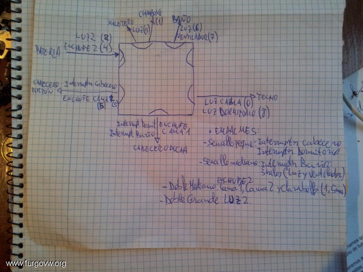

Y os pongo unas fotos de los borradores de documentación, veréis que he detallado hasta los empalmes de las cajas aunque a mí no me haga falta, pero nunca está de más
pabgarde
Anda bájate algún programa para hacerlo en condición y que alguien entienda esa letra

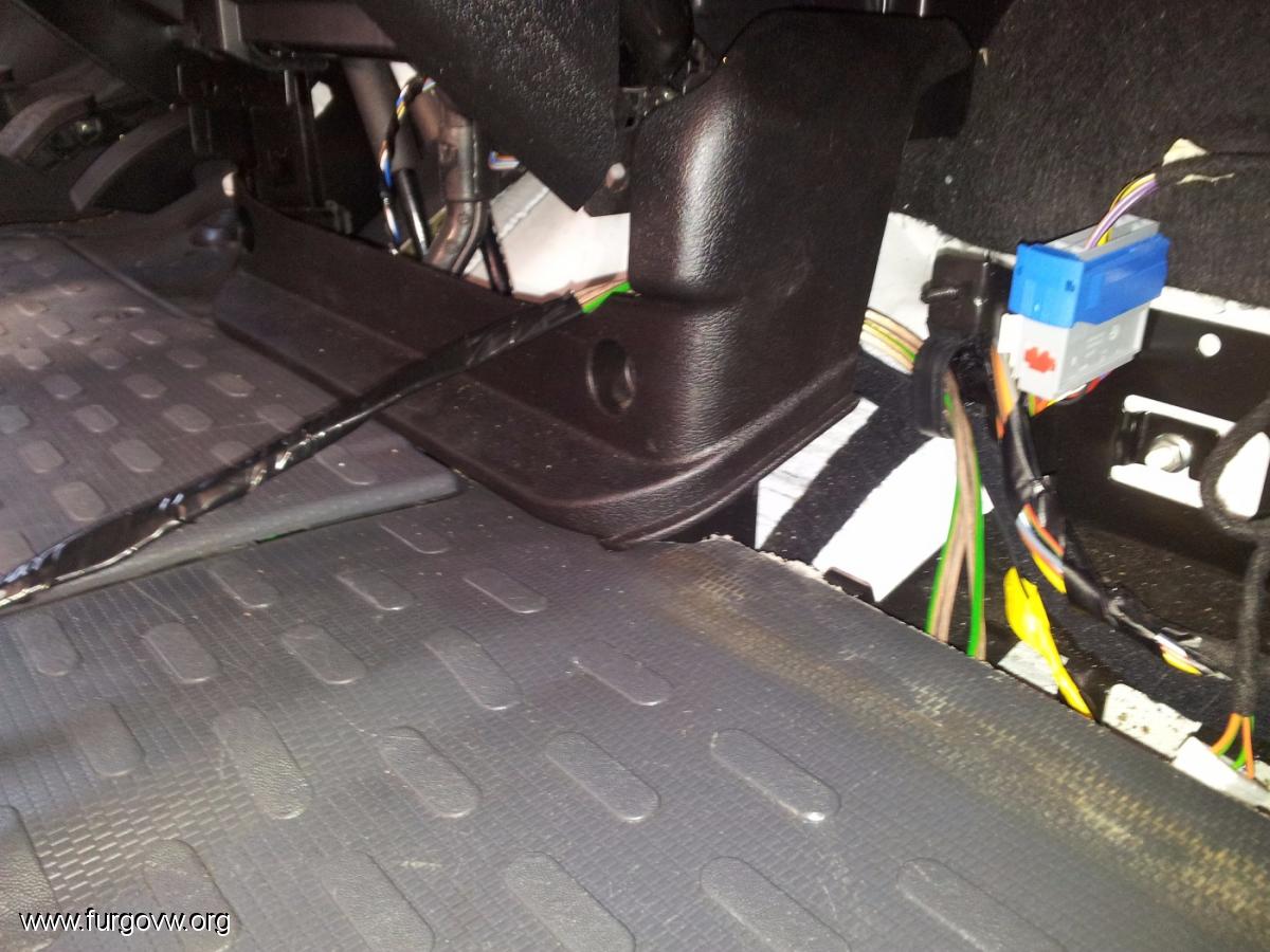

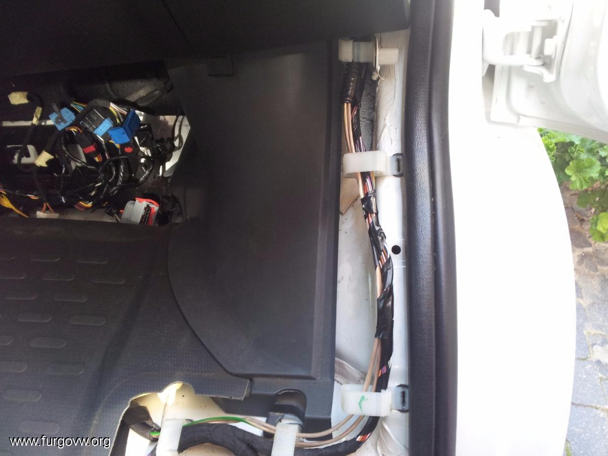

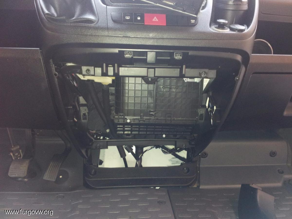

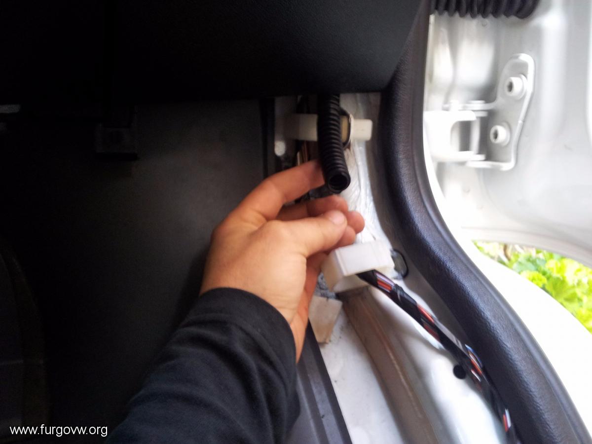

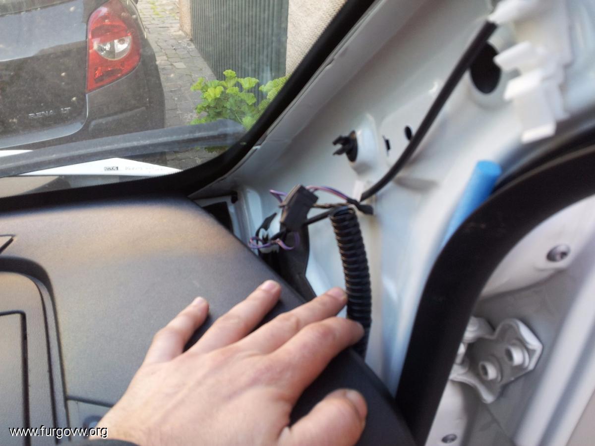

Tengo más cosicas por aquí, a lo mejor le viene bien a alguien porque yo no tenía claro como meter cables hasta la parte trasera de la radio, aunque tampoco había investigado mucho porque me daba la sensación de que iba a tener que desmontar medio salpicadero.
Mi intención es alimentar la radio con la batería auxiliar, a parte he metido 2 pares de cables para altavoces (libres de o2) y otro porque voy a encastrar una hembra de minijack cerca de la cama, para poder enchufar cosas al auxiliar de la radio en la parte trasera también.
Por ahí metí un tubo hasta la parte baja
Por donde no va bajo tubo lo protegí un poco con cinta de armaflex de esa adhesiva en rollo
Desmontas la guantera central (fácil, 7 o 8 tornillos)
Y ya desde ahí accedes a la radio y a los mandos de la ventilación etc.

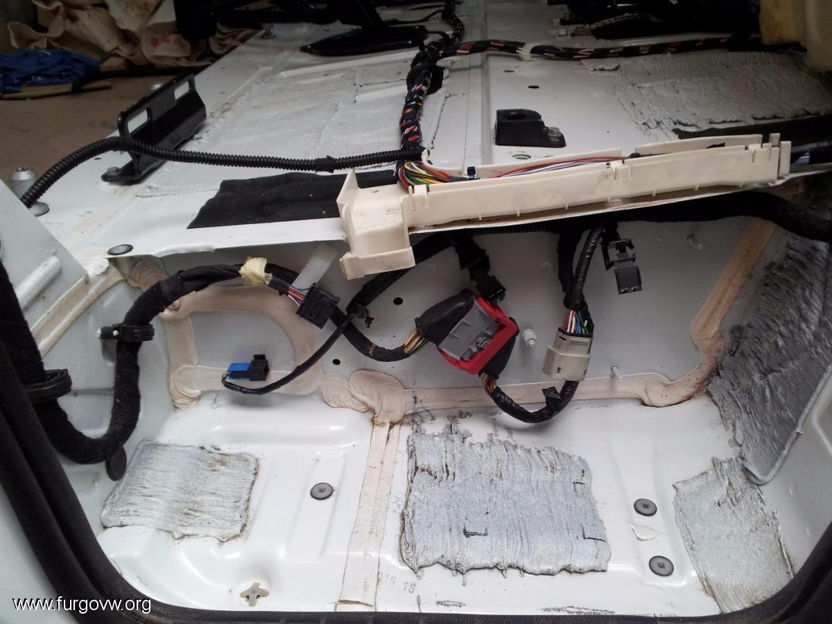

Y como bonus porque me encontré tela de mugre en el escalón y en el suelo de la cabina y también saneé algunos arañazos con lija y pintura, unos antes y despueses, que me gustan a mí  .loco1
Creo que iba para médico, pero solo llegué a adquirir su caligrafía  .meparto
Son notas de campo, lo pasaré a limpio, algún dia....
