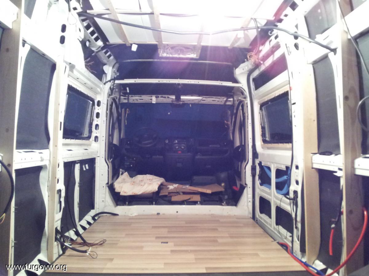

Bueno, pues un día bien aprovechado y con final feliz (pero no como el de los masajes  :'( )
Han dado un poco tormento las ventanas y como todo lo que llevo hecho la 2ª me ha gustado mucho más el resultado que de la primera.
Lo de dejarle cierta curvatura a la chapa respecto al marco de madera fué un acierto y si en la primera hubiese presionado menos en las esquinas como hice en las segunda se habrían adaptado a la perfección.
Pero surgió un nuevo "madremia": el kit de montaje que pillé (una especiue de escuadrillas para atornillar la ventana al marco) es de 30-31mm, pero todas igual y evidentemente las de la mitad de la ventana están unos milimetros más despegadas, así que ha habido que pegarle un bocaete a la madera de marco estando ya pegados los marcos, cosa que si lo preveés lo fresas con precisión, a formón y martillo pues no es lo mismo
Al final bastante conforme con el resultado porque han dado un poco de tormento y aún así la segunda ha quedado fetén y la primera aceptable, la próxima vez que me engangue pillo 5 furgos de golpe para vender las 4 primeras y me quedo con la última  .meparto
Tiene menos junta de sika de la que se aprecia porque todavía estaba el marco negro enfangao, ya echaré fotos cuando esté limpica pero se me hacía de noche y no echa buenas fotos mi cámara
En cuanto a la luminosidad que dejan pasar tampoco os fiéis por esa, porque tiene dentro 150w de luz y a parte tienen los plastiquillos para protegerla, en el hilo del review ya detallaré un poco más el proceso y cosas con las que creo que mejoraría el montaje y pérdidas de tiempo que quiero ahorrarles a los futuros montadores de s7
Y así están las cosas en bolsón cerrado:

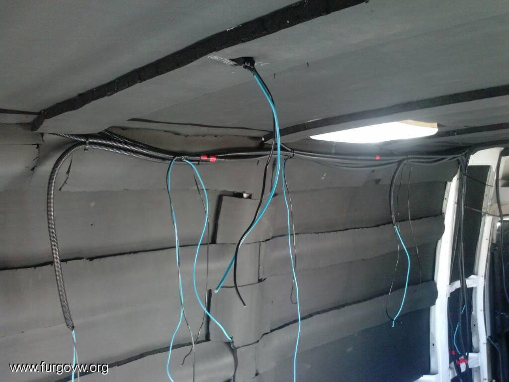

No te has quedado corto de aislamiento!! Y lo de los corrugados por fuera me lo planteé, veremos a ver si soy capáz de inmovilizarlos y agruparlos bien para que no suenen a chatarrilla al chocar contra chapa, lo de meter kay por dentro de los nervios es un poco con esa intención también.

Muy bien quedan esas ventanas! y el suelo, ¿lo vas a poner así, transversal?
Bolsón
Pues en principio si, lo puse hace un par de semanillas de las 2 maneras y me gustó más así y tras estudiarlo (yo solo sin consultar, que quizá fué un error) decidí ponerlo así, pero intuyo que tu pregunta acarrea alguna pega que no he valorado...  :-\
Perder no pierdo mucho material haciendo bien las cuentas y las juntas laterales de lama con lama, que supongo que serán los puntos más dados a deteriorarse, estoy intentando que vayan quedando ocultas debajo de los muebles o en zonas de poco paso.
INNOVANS
No no, en principio no hay ningún problema, es una cuestión sólo estética, se suele poner en sentido de la marcha, quizá por dar más sensación de largura, pero no creo que tenga importancia, si a tí te gusta así perfecto!  ;)
Bolsón
Joer, que descanso! Te acordarás tu de las inseguridades del primer montaje supongo...  .panico
Fué por pura estética la elección y no pensé en lo que dices del tema de la percepción, igual da la sensación de acortarla, pero siempre han dicho que las rayas horizontales engordan así que parecerá más ancha  .meparto
Lo que no tengo claro es lo que voy a poner en el suelo del salon, si ponerlo igual (que con la curva que tiene lo veo chungo) o poner un sintasol o vinílico para darle algo de contraste y facilitar el tema un poco....
