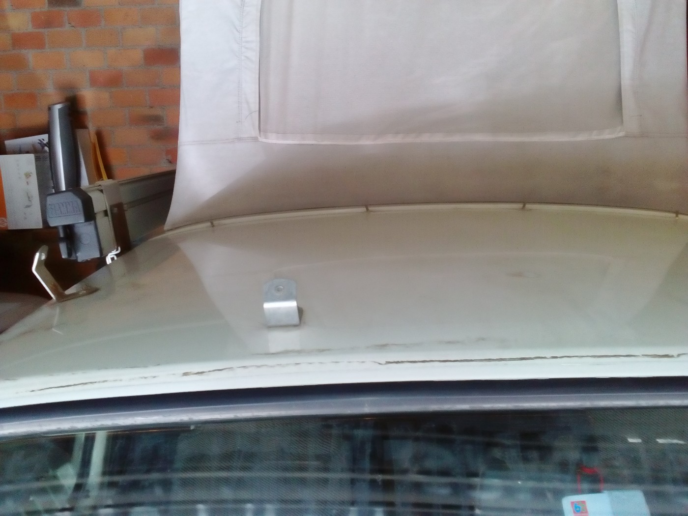

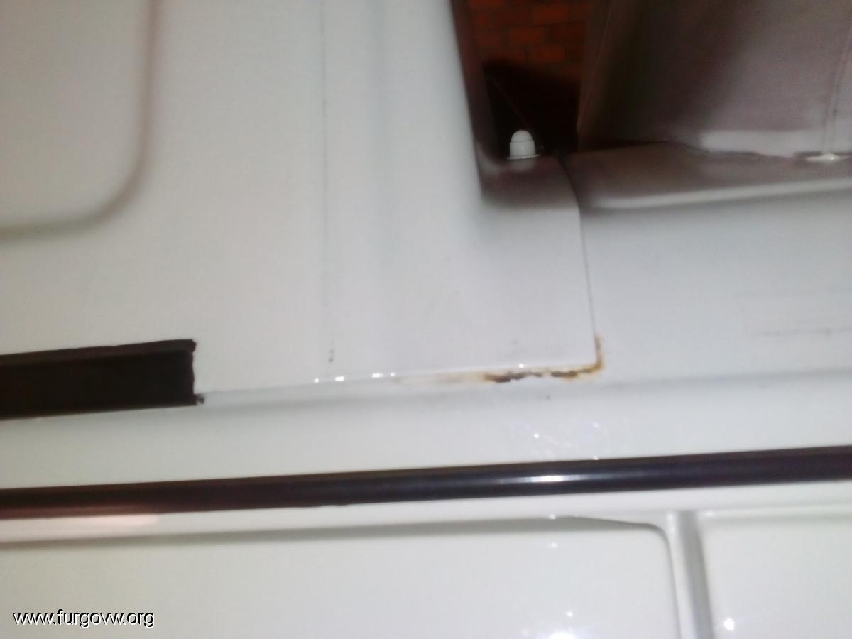

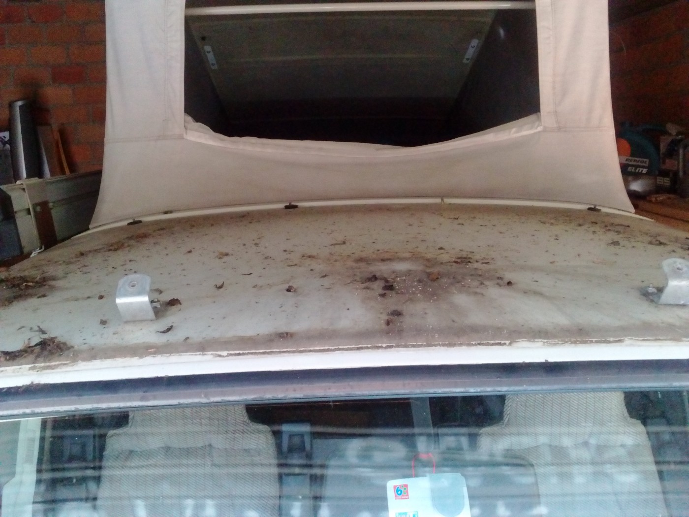

El caso es que este verano limpiando la furgo, reparé en que había un óxido que estaba saliendo debajo del portabultos de encima de la cabina.  .panico
Este es el óxido que me encontré y me preocupaba bastante...  .nono

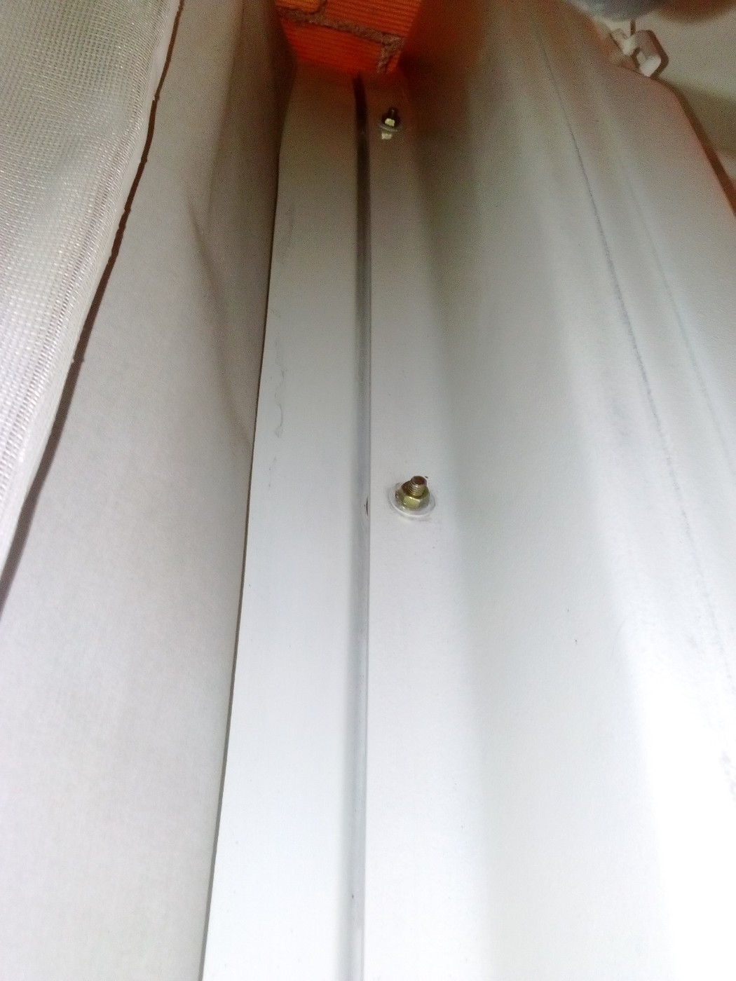

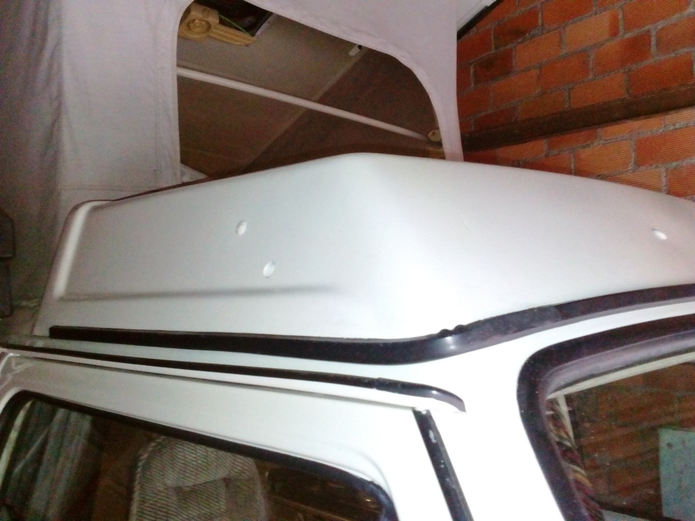

Sacar el techo fué pan comido... (Mi furgo es una clubjoker original). Sólo fueron cuatro tornillos grandes tipo seta y cuatro tuercas en la parte que está mas pegado al techo elevable.
Tornillo tipo seta:
Tuercas
Una vez sacados estos 8 tornillos sale sin mayor esfuerzo:

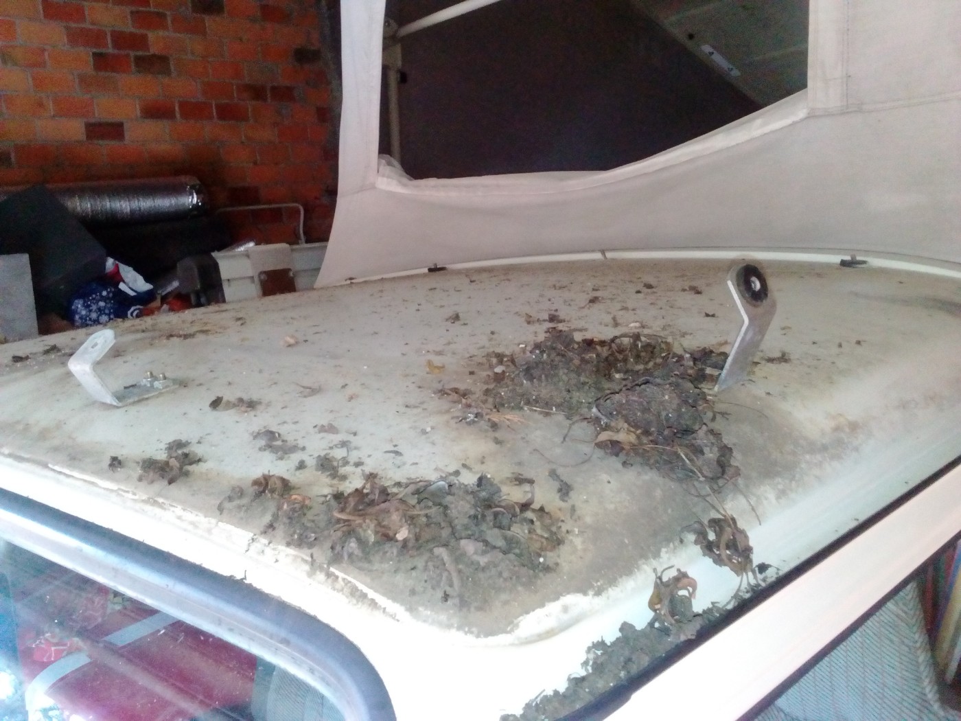

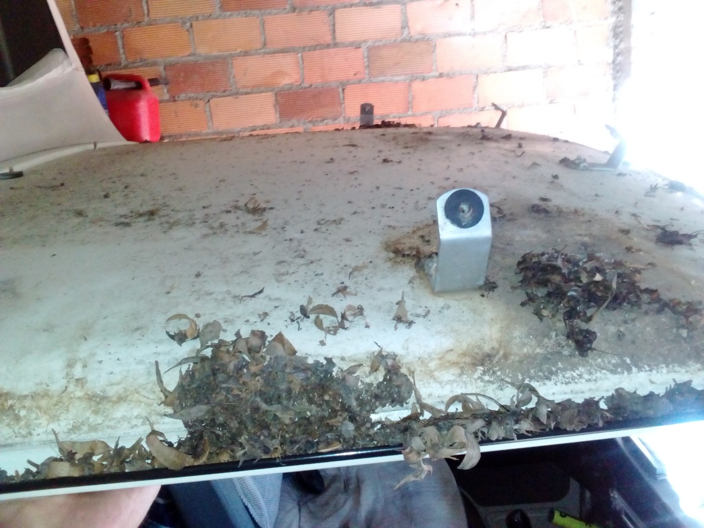

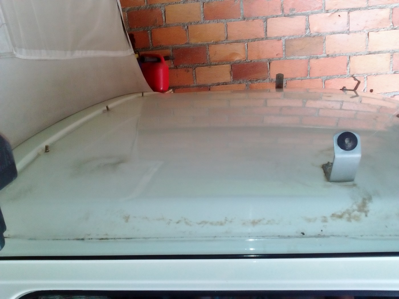

Y me encuentro esto:
Hasta hormigas había!!

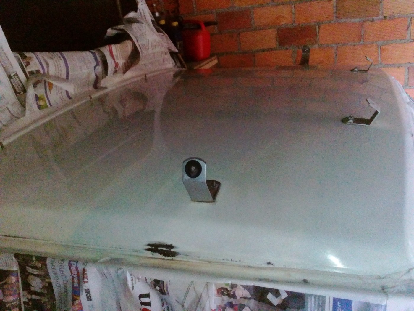

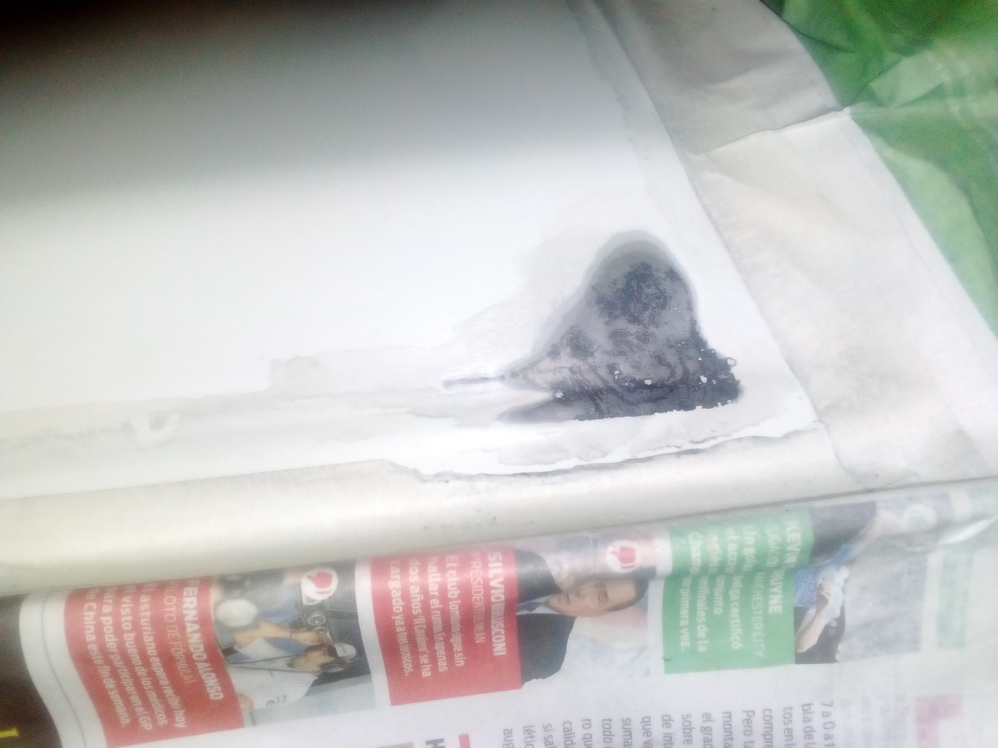

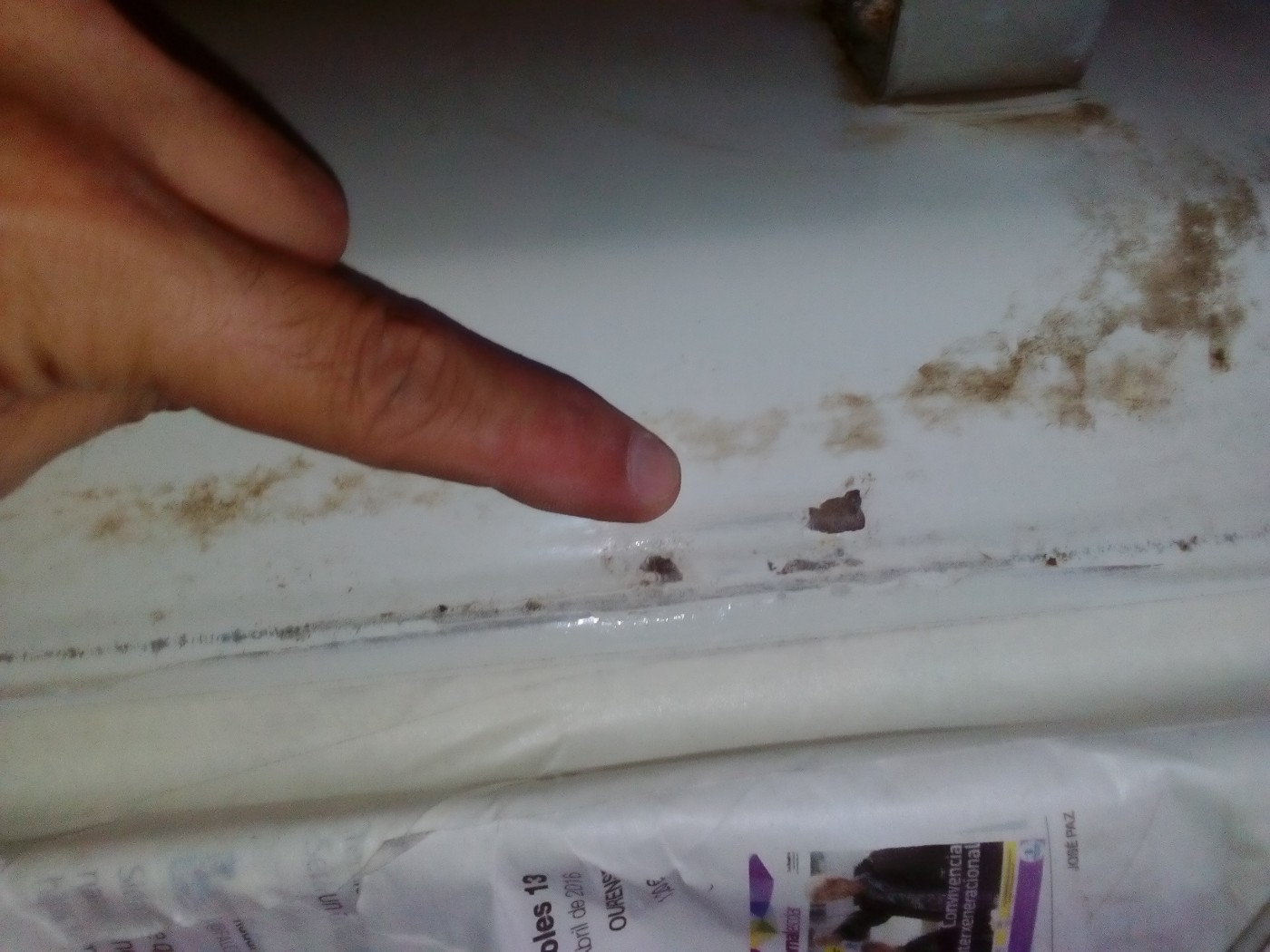

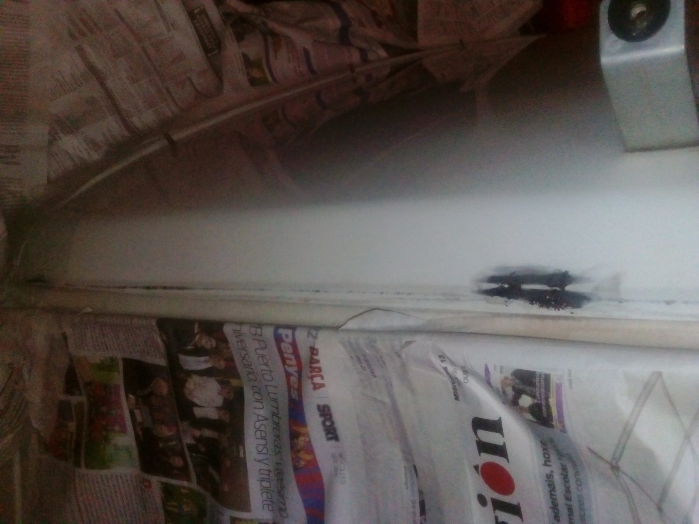

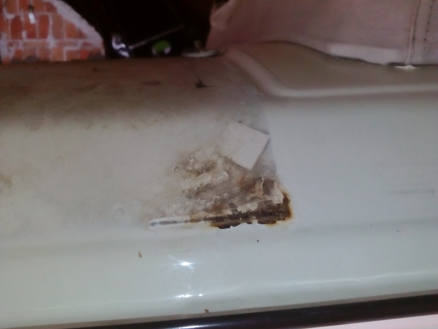

Pero la cosa no estaba tan mal como pintaba... era sólo roña... y un par de picadas no muy grandes de chapa. De esas que si no se arreglan pronto al final son un agujero...
Esta era la que vi asomar por debajo del portabultos:

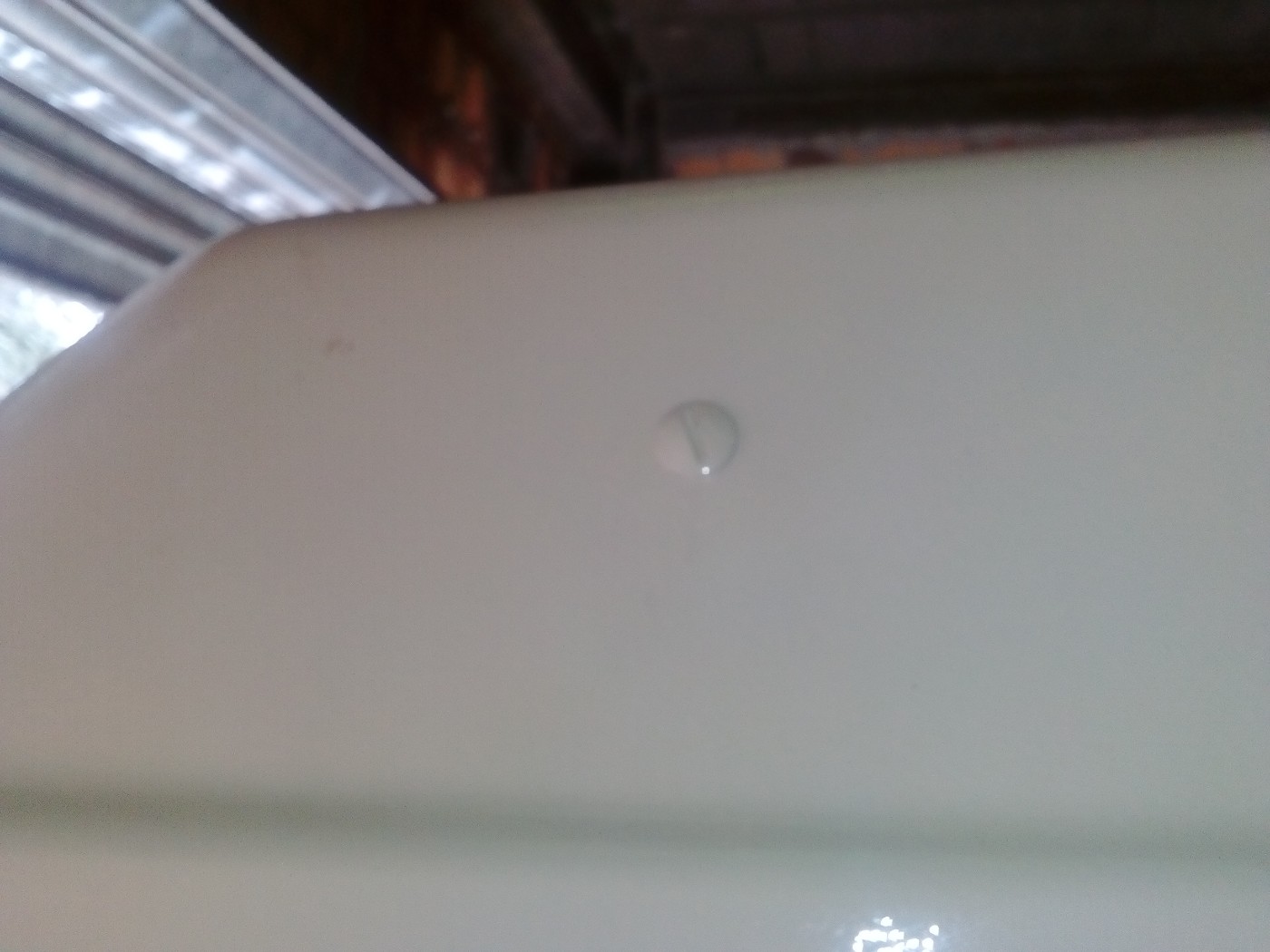

Y esta otra estaba tapada por el otro lado:

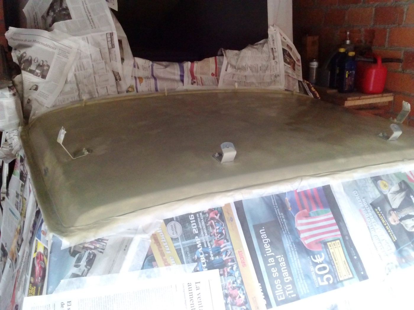

Empapelamos y empezamos a lijar y aplicar oxino (antióxido):

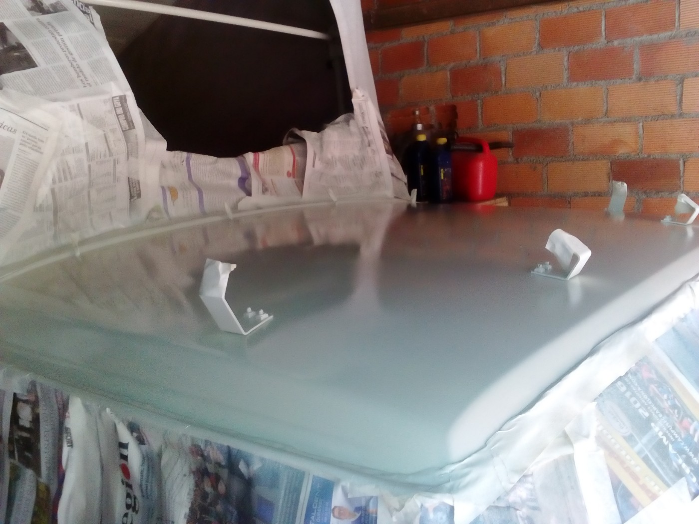

Después de sacar el óxido gordo, lijar, echar 4 manos de antióxido separadas 4 horas entre ellas... se lija el resto del techo y pinto con imprimación sulfatante bicomponente, que según el de la tienda de pinturas es lo mejor que hay para prevenir el óxido (Ya puede serlo, 2 litros de imprimación casi 60 euros).
Un par de manos (aplicadas a rodillo, que no tengo compresor)
Y luego pintura en spray del color de la furgo (me costó hacer los sprays del color de la furgo 15 euros por bote) con un resultado bastante decente...
Otro par de manos con la pintura de la furgo:

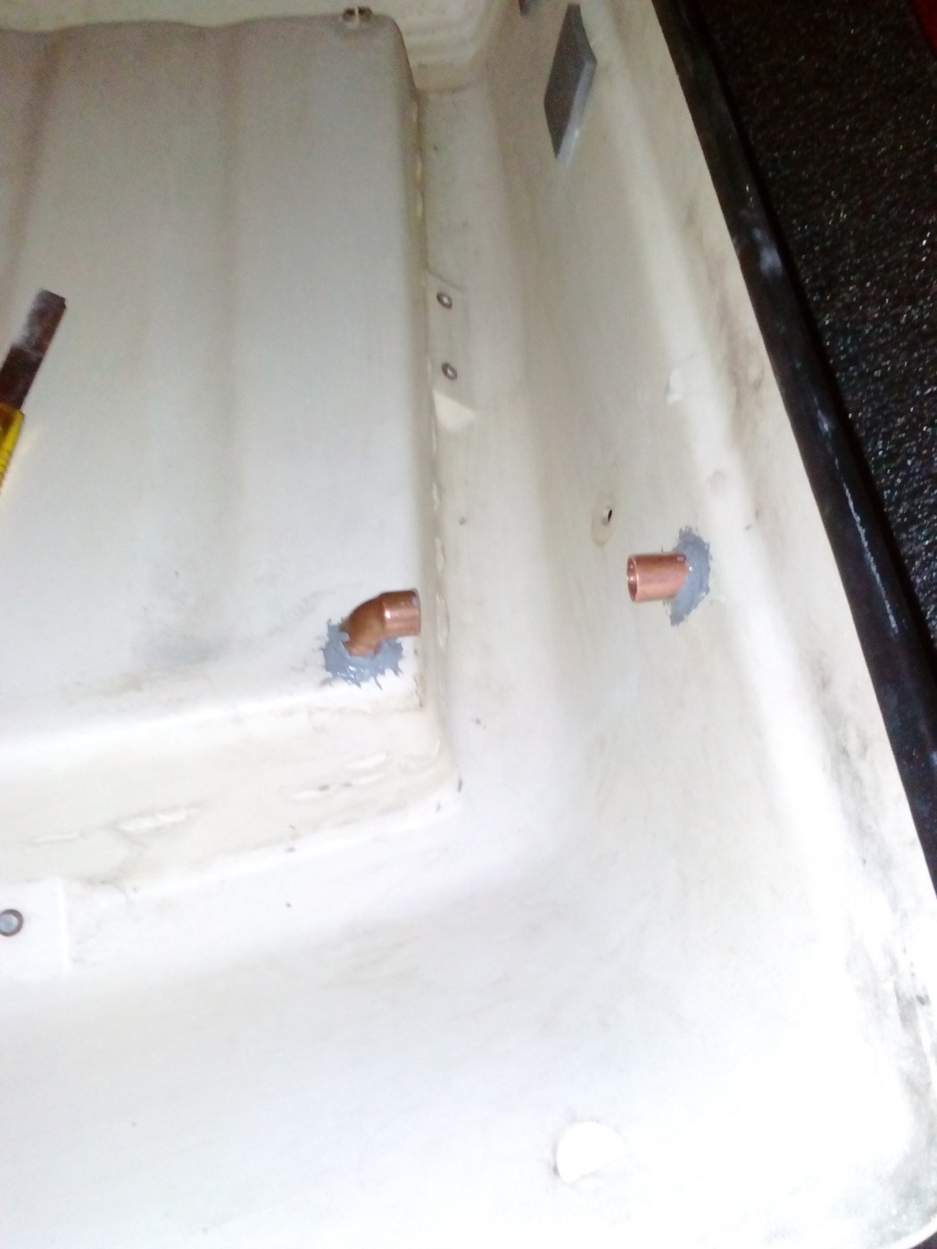

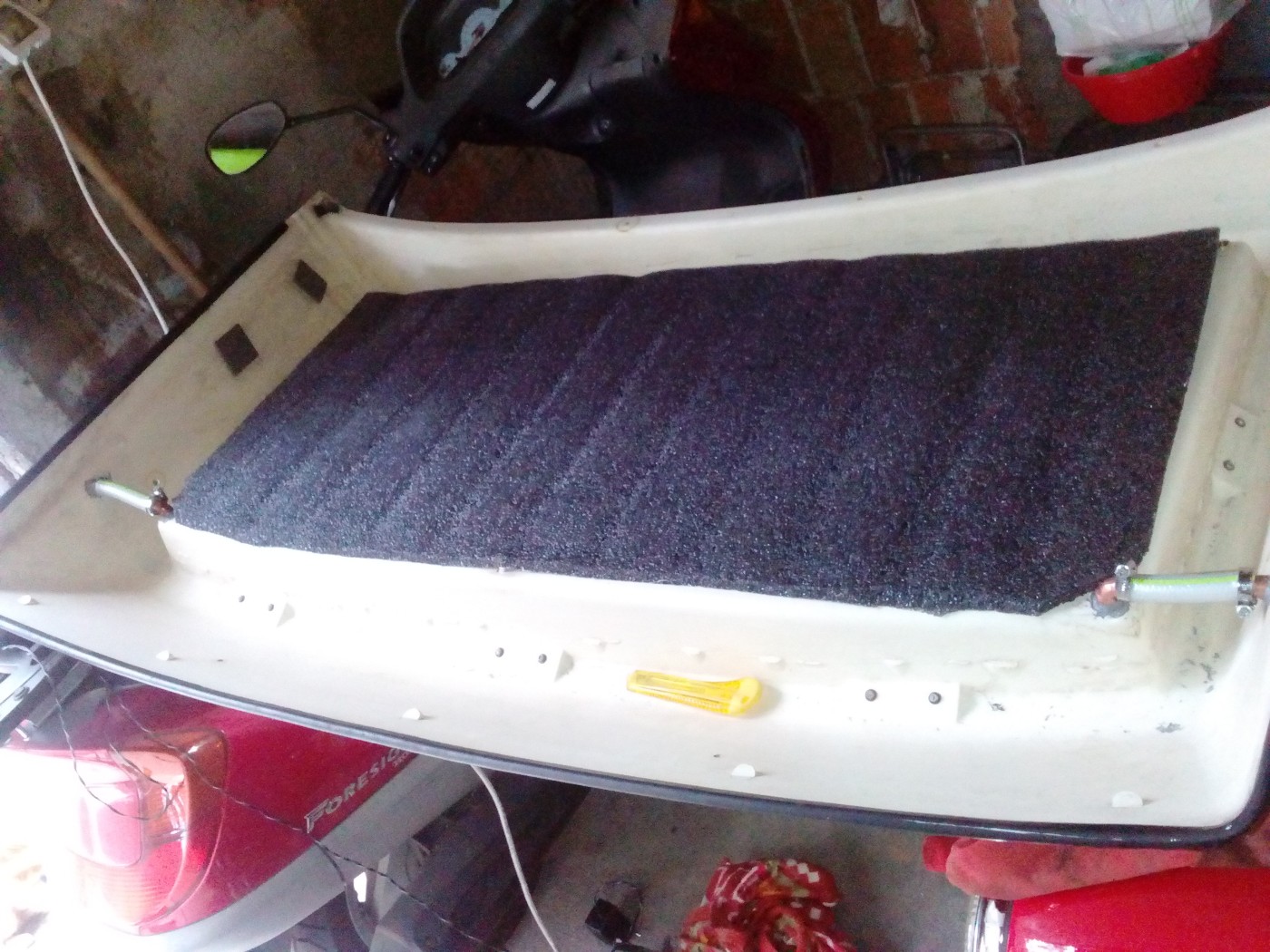

Y después de todo este chollo no quería que volviera a entrar porquería, humedad y demás... así que inspirado por el brico de Alcasa, decidí hacer unos desagües a mi portabultos:

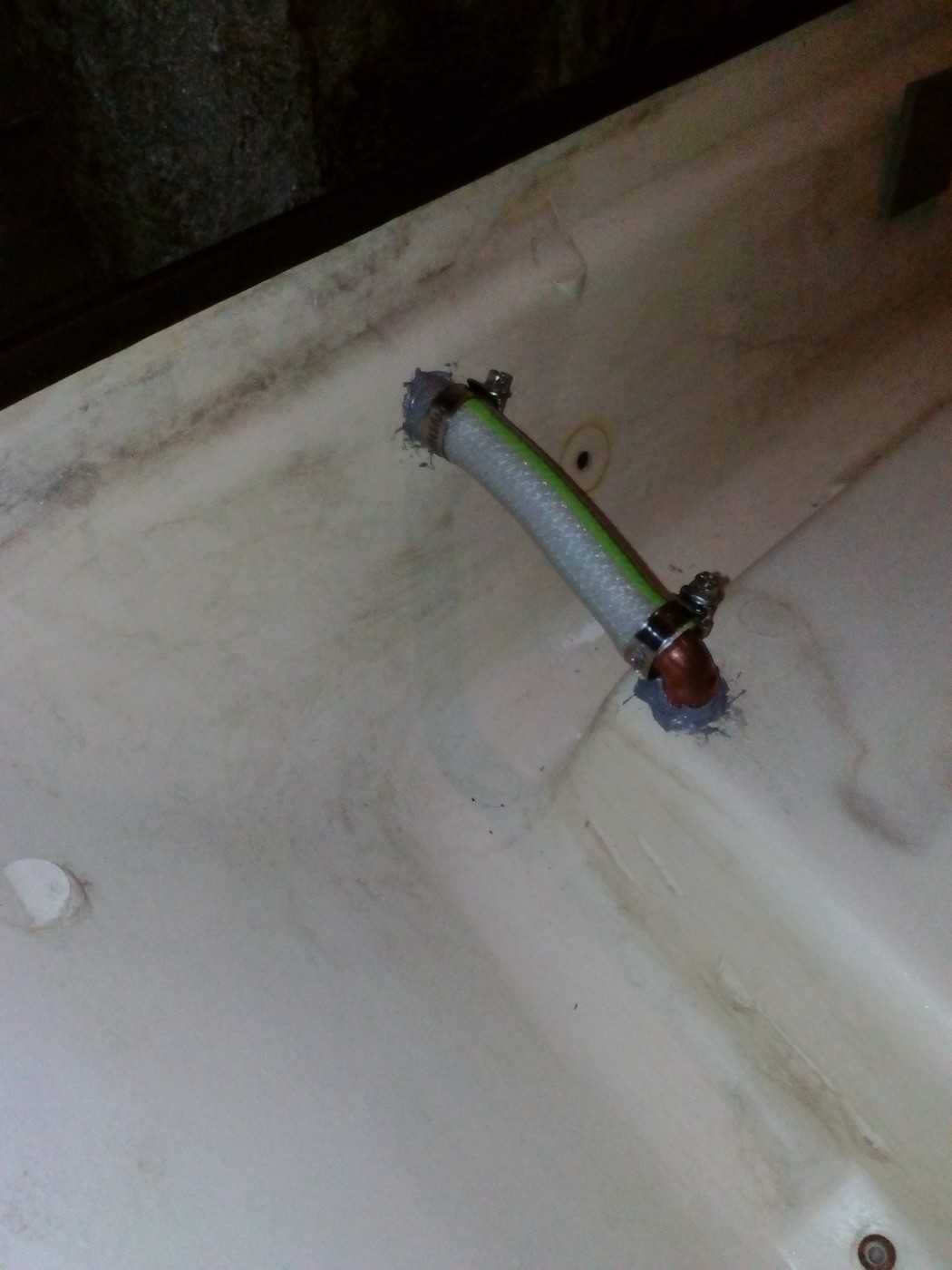

Algo muy sencillo, agrandar un pelín los agujeros con una broca de piedra de esas con forma cónica,  encajar los codos de cobre y pegarlos con una buena cantidad de nural (pegamento bicomponente).
Luego se unen con una manguera:
Lo que no dije fué que tapé el resto de los agujeros con tapones de tuberías de cobre. Entran justos y quedan perfectos. Pero olvidé sacar fotos de esto...

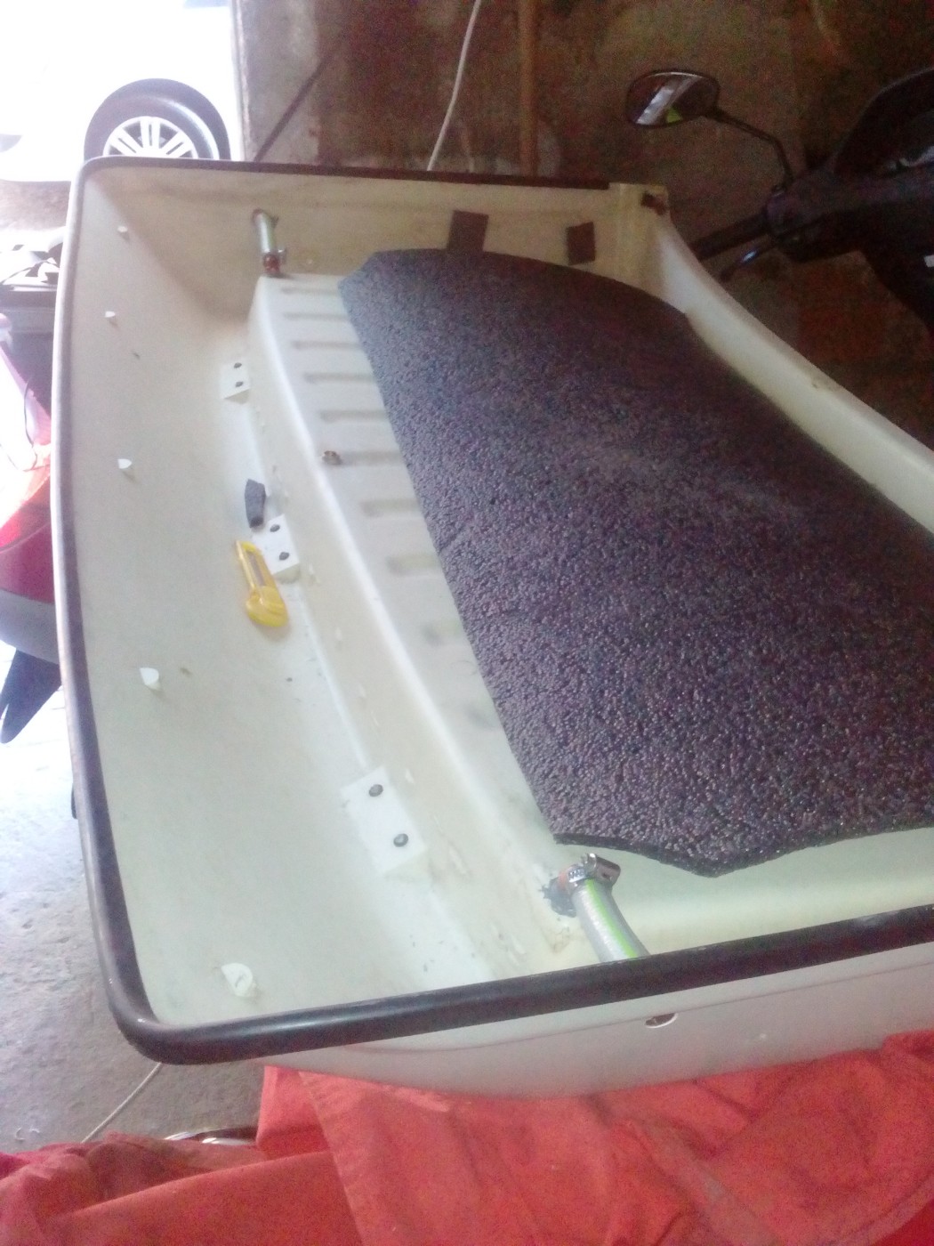

También pegué una pequeña capa de aislante por debajo del portabultos. No se si hará mucho... pero seguro que mejor que nada...
Así quedó por debajo:

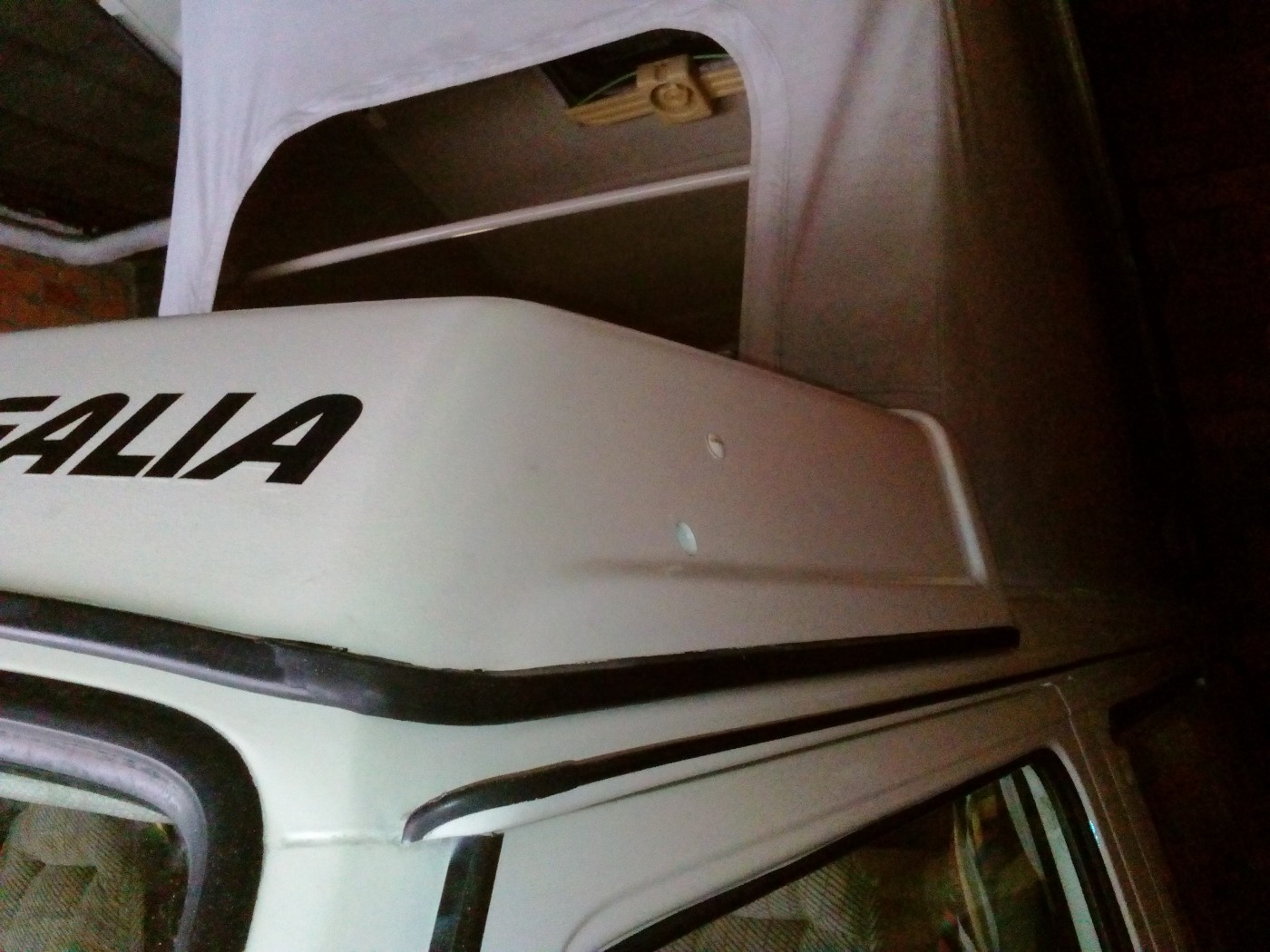

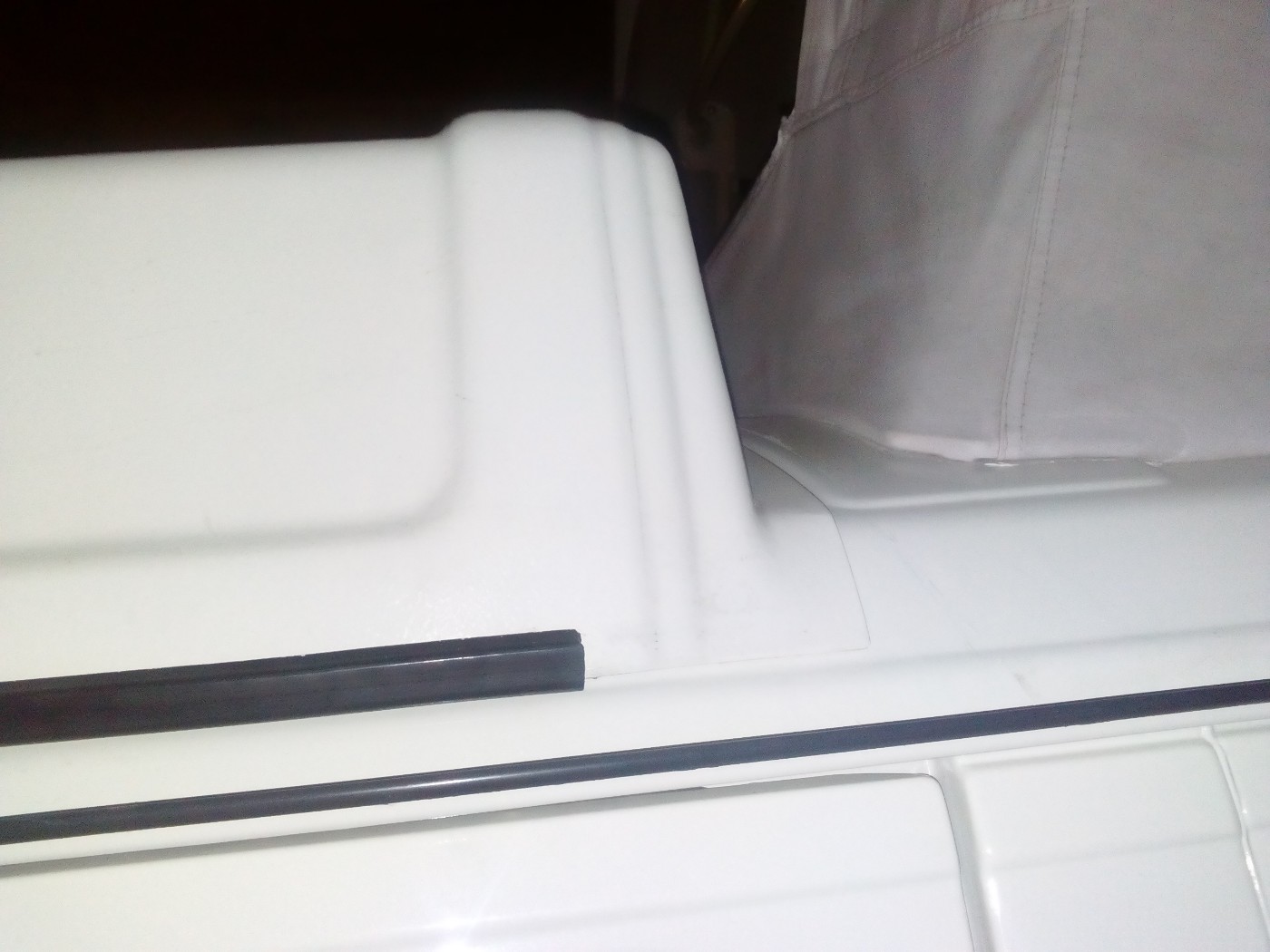

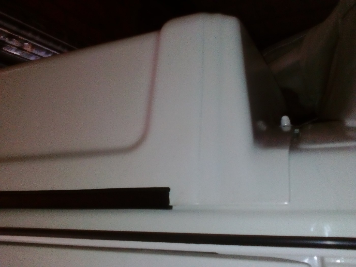

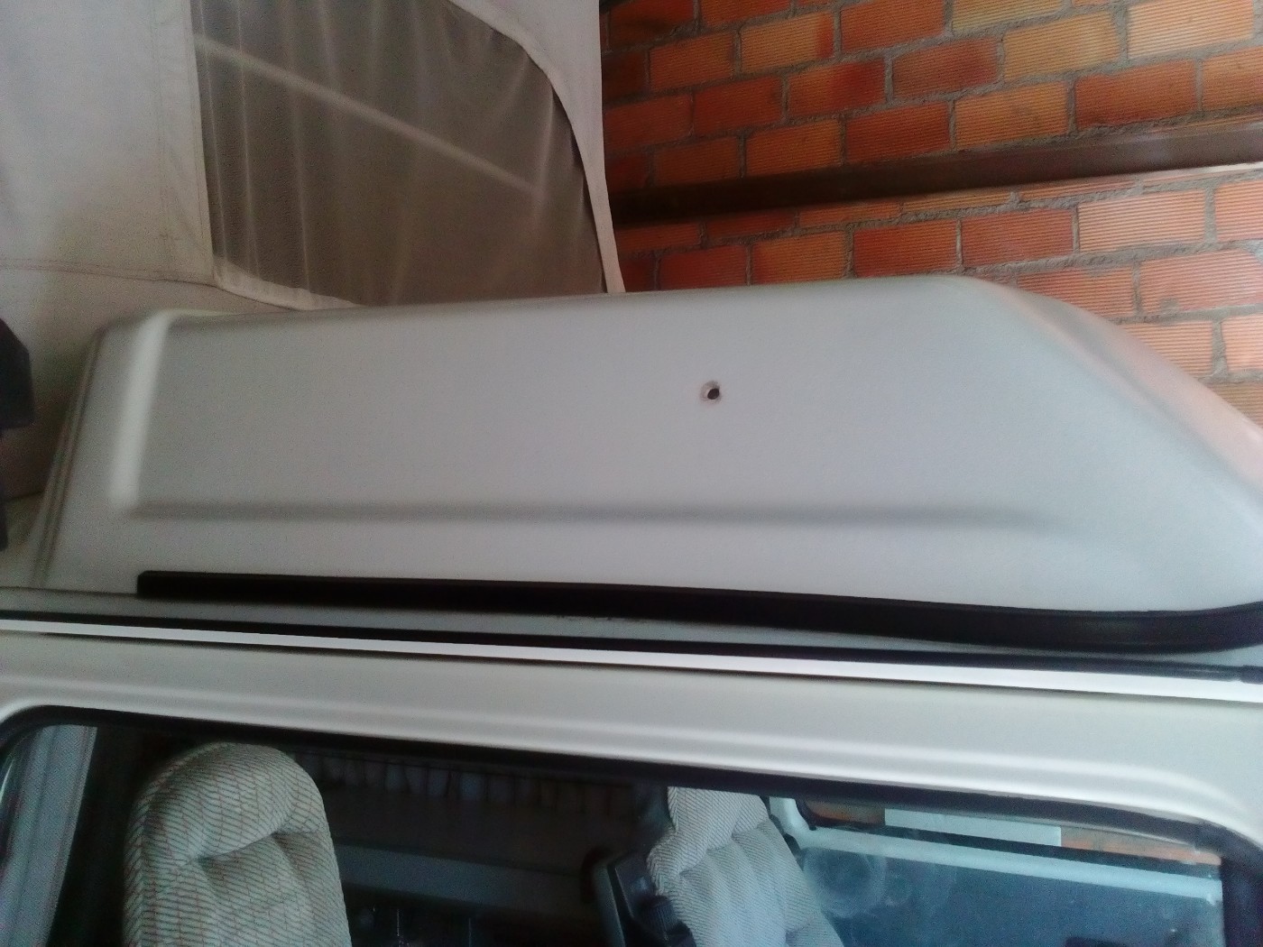

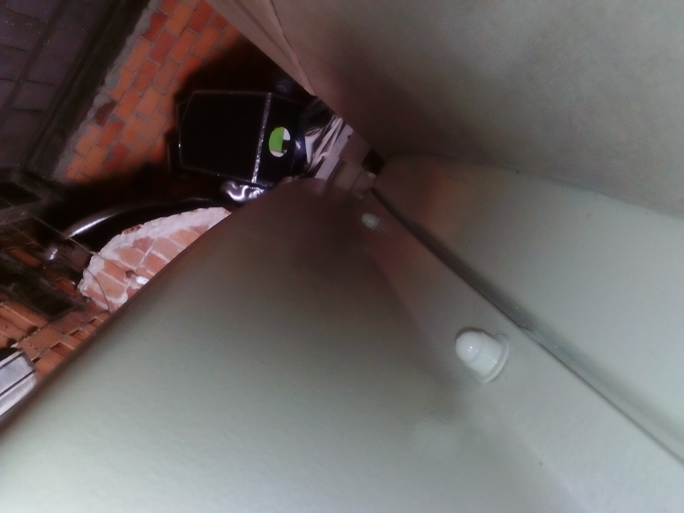

Y así queda puesto de nuevo en su sitio:
Aquí la zona donde asomaba óxido, se nota la diferencia de pintura, pero no demasiado...
