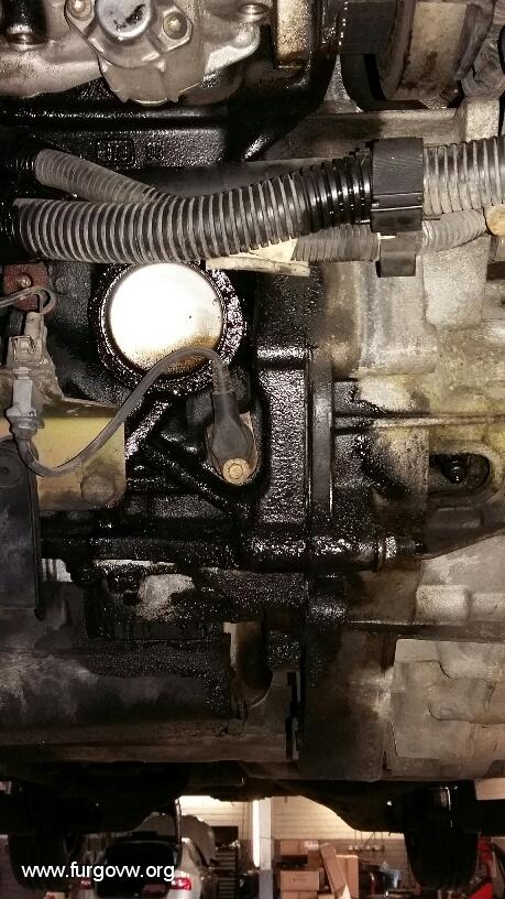

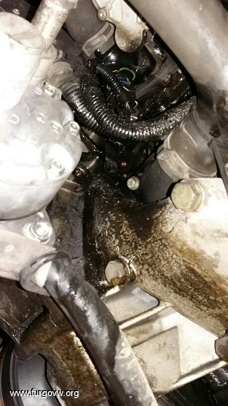

Bueno pues ya estan empezando a meterle mano y me han mandado esta foto y ya de paso arreglando unas cuantas cosas mas:
- Discos y pastillas de freno trasero
- Caja de cambios de montaje Buje
- Pérdida de exceso de aceite necesita limpiarse e investigado
