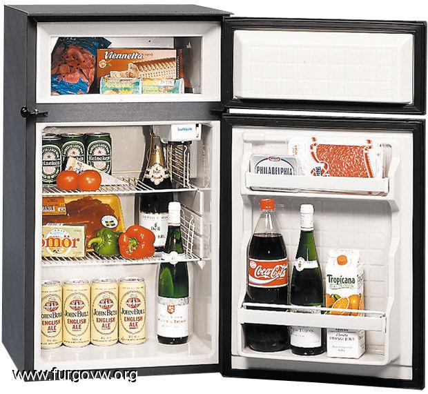

Podria ser esta?
https://www.indelwebastomarine.com/int/products/fridges-freezers/cruise-marine-refrigerators/large-fridges-90-130-l/cruise-90-classic/
CRUISE 90 BIG (Classic)
Type
CR 90 BIG
Volume (l)
90
(fridge: 70 + freezer: 20)
Dimensions H x W x D (mm)
845 x 478 x 430
Power consumption (W/24h)
520
Weight (kg)
24
Volume: 90 liters (fridge: 70 liters, freezer: 20 liters)
Silent, high efficient, fan cooled 12/24V Danfoss / Secop compressor (type BD35F)
Interior light
Two door fridge-freezer solution

no conocía ese model de las indel! Está de lujo que tenga un congelador grandote, es algo que hecho de menos en las neveras de AC/Campers.
De hecho como he pillado la Dual top, había una tienda en la que por comprar una nevera webasto te descontaban 150€ en la DT y tenía un modelo de 130 litros que descarté porque el congelador era solo de 6l, me decantaré por la de 98l de frigosolar que por lo menos tiene 10 de congelador.

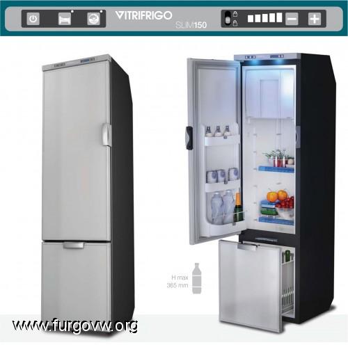

Añado esta que aunque no es pequeña me parece una maravilla por sus dimensiones; Y por no crear un hilo nuevo....
Nuevo Vitrifrigo SLIM150 Refrigerador Congelador 12V y 24V
16 de agosto de 2017
Por algún tiempo nos han pedido un congelador de nevera dedicado para las conversiones más grandes de la furgoneta del panel. La gente nos estaba pidiendo un congelador de nevera compacto con más volumen, mejor almacenamiento interno y acceso y un congelador de buen tamaño para recorrer a distancia. Es estupendo saber que Vitrifrigo está escuchando a sus clientes mientras introducen el nuevo Vitrifrigo SLIM150 que marca todas estas cajas y más.
Características principales del Vitrifrigo SLIM150

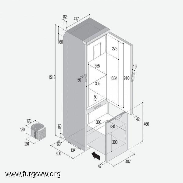

Con una capacidad de refrigeración de 144 litros y 16 litros de capacidad de congelación, el Vitrifrigo SLIM150 fue diseñado para las conversiones de furgones más grandes, como VW Crafter, Mercedes Sprinter, Citroën Relay, Peugeot Boxer y Fiat Ducato. Con sólo 400 mm de ancho y 450 mm de profundidad (frente a la parte trasera, incluyendo las puertas (el SLIM150 también tiene una parte superior y una base angular para ajustar la curvatura del techo del vehículo y el piso del vehículo.Esto significa que el congelador puede encajar cerca del lado interno de la camioneta que le permite dar un espacio más amplio frente a la nevera.Para maximizar aún más el volumen del Vitrifrigo SLIM150 el compresor es independiente del gabinete, suministrado pre-cargado de acoplamientos, lo que permite ser montado de forma remota y luego conectado a la gabinete una vez instalado.
Dimensiones compactas del Vitrifrigo SLIM150
El refrigerador principal con el compartimiento de congelador interno se sienta encima de un refrigerador del cajón abajo. La nevera tiene una luz interna LED, dos estantes "lock in" con los soportes de violín (más el estante divisorio entre el refrigerador y cajón abajo). La caja de congelador interna aislada de 16 litros es de 3 estrellas. Los internos del cajón se fabrican en acero inoxidable con los corredores resistentes del acero inoxidable. La altura interior del cajón es de 365 mm lo que es ideal para el almacenamiento de grandes botellas de bebidas. Las puertas SLIM150 utilizan el innovador sistema de cierre AIRLOCK de Vitrifrigo y ambas puertas tienen una posición de ventilación para evitar olores desagradables cuando se apaga la nevera.
El Vitrifrigo SLIM150 es controlado por un termostato LED, con una luz graduada para mostrar la temperatura del frío. También tiene un ajuste rápido del refrigerador para traer el congelador del refrigerador abajo a la temperatura más rápidamente y un modo de la noche cuando el compresor se cambia a su modo económico y el ruido se minimiza. El Vitrifrigo SLIM150 se alimenta con un compresor BD50 de 12/24 voltios, que se puede actualizar fácilmente a 12 / 24V y 110 / 240V.
Disponible de stock el nuevo SLIM150 se vende a £ 1433.82 ex IVA y entrega
