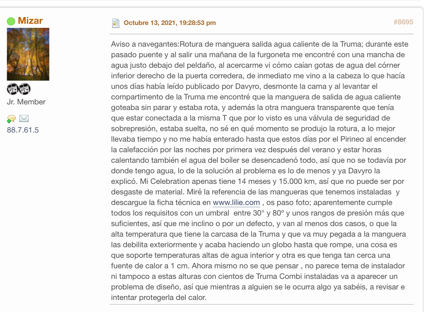

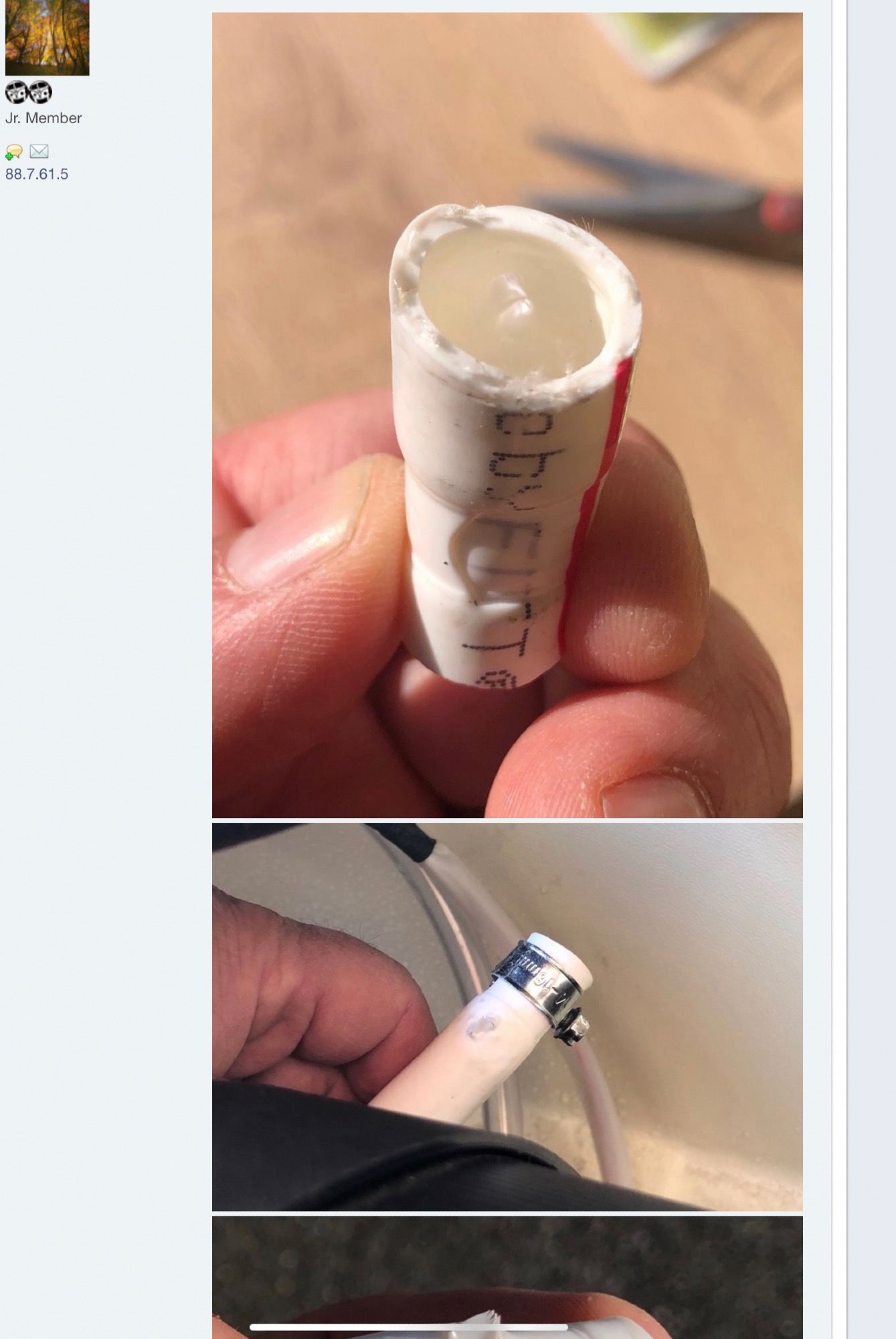

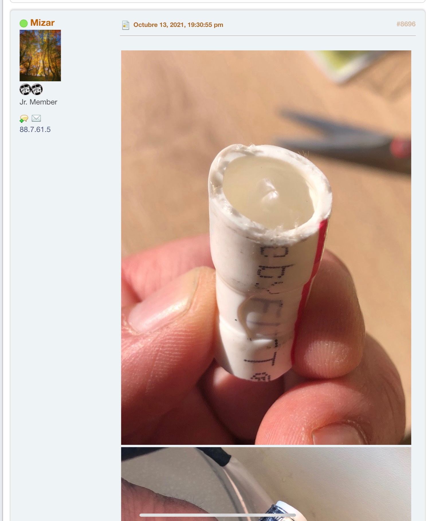

Hace bastantes meses que publique ese problema, me ocurrió en Francia y llevamos un buen susto cuando por la mañana teníamos agua   saliendo por debajo del chasis,levantar rápidamente y ahí estaba , la manguera rota por la abrazadera a causa del calor, lo que hicimos fue proteger el macarrón con un tubo resistente al calor y forrarlo por afuera con cinta plateada de la que se usa para las chimeneas
Mizar
Aquí están los post, mañana os hago una foto como lo deje, no volví a tener problemas

El caso es que aparte del calor que comentabas en tu post en su día, creo que es porque hace una ligera curvatura(al menos en la nuestra) que deja la manguera algo forzada, y entre una cosa y otra acaba debilitándose.
Una cosa que aclarabas y que no sabía es que las mangueras aguantaban hasta 80°, yo las anduve buscando similares por internet y todas indicaban hasta 60°, pero claro tú buscaste mejor y sabiendo la marca de las mangueras pudiste dar con los datos técnicos, bueno una cosa más que ahora se, no sabía que aguantaban tanto.
Creo que compraré un trozo de manguera para llevar en la furgo por si acaso algún día vuelve a pasar, ya que ya no hay margen de cortar otra vez, al final hay que llevar mil repuestos en estas furgos para todo .panico
