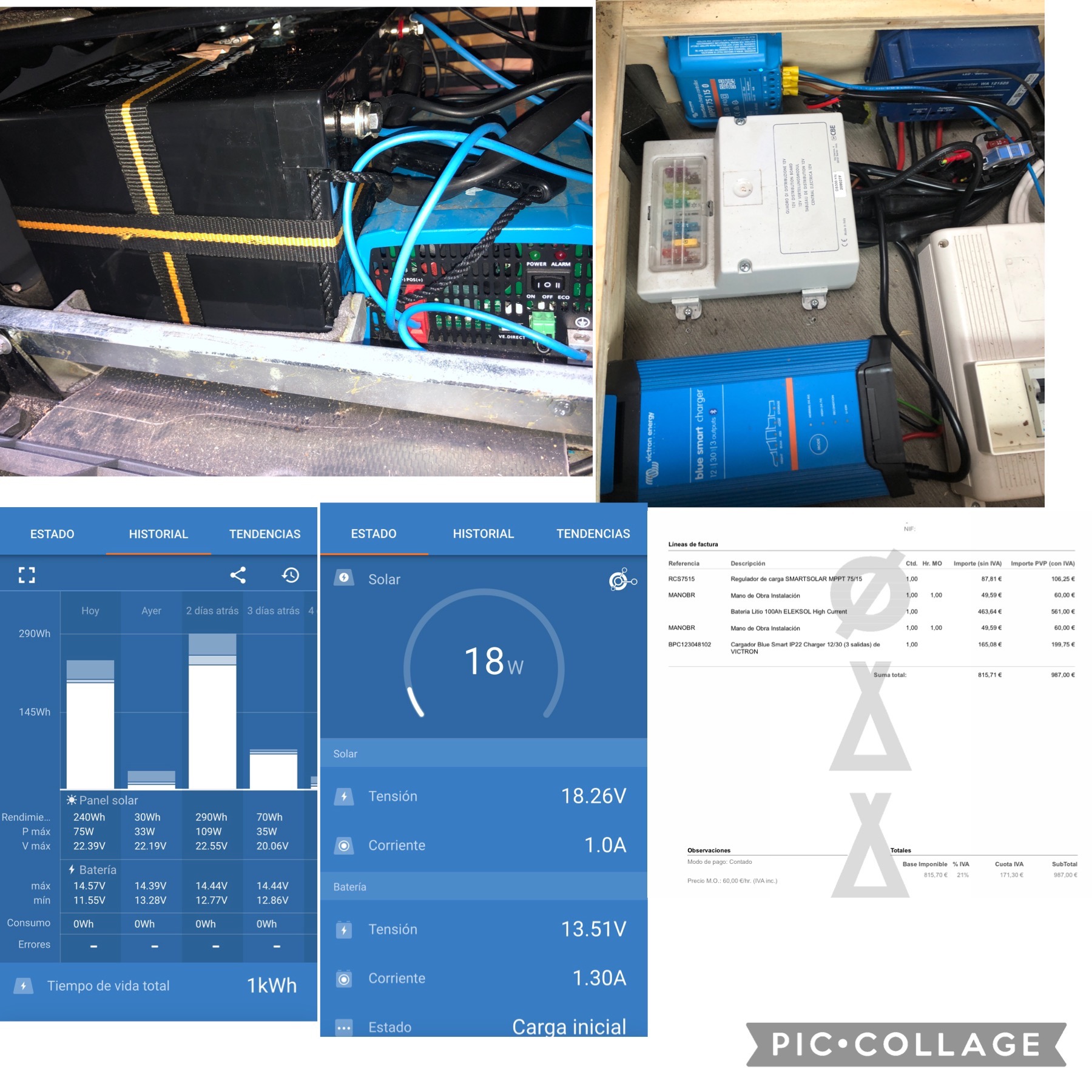

Ya tenemos la litio de 100Ah con cargador y regulador Victron, la batería, una Eleksol, está debajo del asiento del piloto donde también tengo un inversor de 300Ah, el asiento del copiloto quedó el hueco libre y me dejaron de todas formas la instalación de cables recogida por si quiero en algún momento colocar una segunda de litio. La App de Victron, "Victron Connect" sincroniza los dos elementos de carga y puedes controlar parámetros de carga tanto del regulador solar como del cargador, es muy fácil de usar, mientras no entres en modo experto, pero no puedo ver el consumo, para ello tendría que instalar el "Smart Shunt"que instalado anda por los 200€. Este pasado finde la probé y aunque llovió en abundancia y con pocas horas de luz después de la noche con la Truma a 19°, nevera compresor e iluminación, a primera hora de la mañana  estaba al 92%. Adjunto factura por si os sirve de referencia.

Cita de: Mizar en Octubre 31, 2023, 16:55:54 pmYa tenemos la litio de 100Ah con cargador y regulador Victron, la batería, una Eleksol, está debajo del asiento del piloto donde también tengo un inversor de 300Ah, el asiento del copiloto quedó el hueco libre y me dejaron de todas formas la instalación de cables recogida por si quiero en algún momento colocar una segunda de litio. La App de Victron, "Victron Connect" sincroniza los dos elementos de carga y puedes controlar parámetros de carga tanto del regulador solar como del cargador, es muy fácil de usar, mientras no entres en modo experto, pero no puedo ver el consumo, para ello tendría que instalar el "Smart Shunt"que instalado anda por los 200€. Este pasado finde la probé y aunque llovió en abundancia y con pocas horas de luz después de la noche con la Truma a 19°, nevera compresor e iluminación, a primera hora de la mañana  estaba al 92%. Adjunto factura por si os sirve de referencia.
En el hueco libre que te queda bajo el asiento copiloto si quitas una barra metálica(que es para que quedara ajustada la batería) que son solo dos tornillos, podrás meter ahí la caja del gato, además es su sitio, podrás sujetar la caja al suelo con el cierre que trae.
Si lo metes ahí un hueco más que liberas por la furgo.
Mizar
Gracias Furgoxo, no me había parado todavía a ver qué hacemos con ese hueco.

Pues me instalaron todo en Asturias, en Gijón "Nomadaslife" la atención fue estupenda, me dieron cita como para 10 días,en 24 horas, por aquello de ver estados de carga etc la tenía lista, me resolvieron las dudas y se esforzaron en facilitarme opciones tanto en departamento comercial como en taller, me enseñaron a funcionar con la App de Victron y me fueron configurando en la parte que tiene de "expertos"la batería y regulador y lo sincronizaron con el cargador, no me quedo nada por preguntar así que salí contento cosa no muy frecuente en este mundo, de los otros dos presupuestos que había solicitado uno era de 2350€ que me lo cambiaba todo y me quería meter 180Ah, y del otro todavía después de un mes estoy esperando. Mi configuración es de placa de 160W y batería litio 100Ah, de consumos  como extra tengo un inversor de 300w y del que tiramos de vez en cuando para los portatiles, ellos mismos me ofrecieron una de 150w pero me insistían y aseguraban que con la de 100Ah no tendría problema; teniendo en cuenta que el cambio de las dos Varta AGM como las que tenía andaría por los 400,veo que con estos precios si se puede pensar en litio sin arruinarse.
