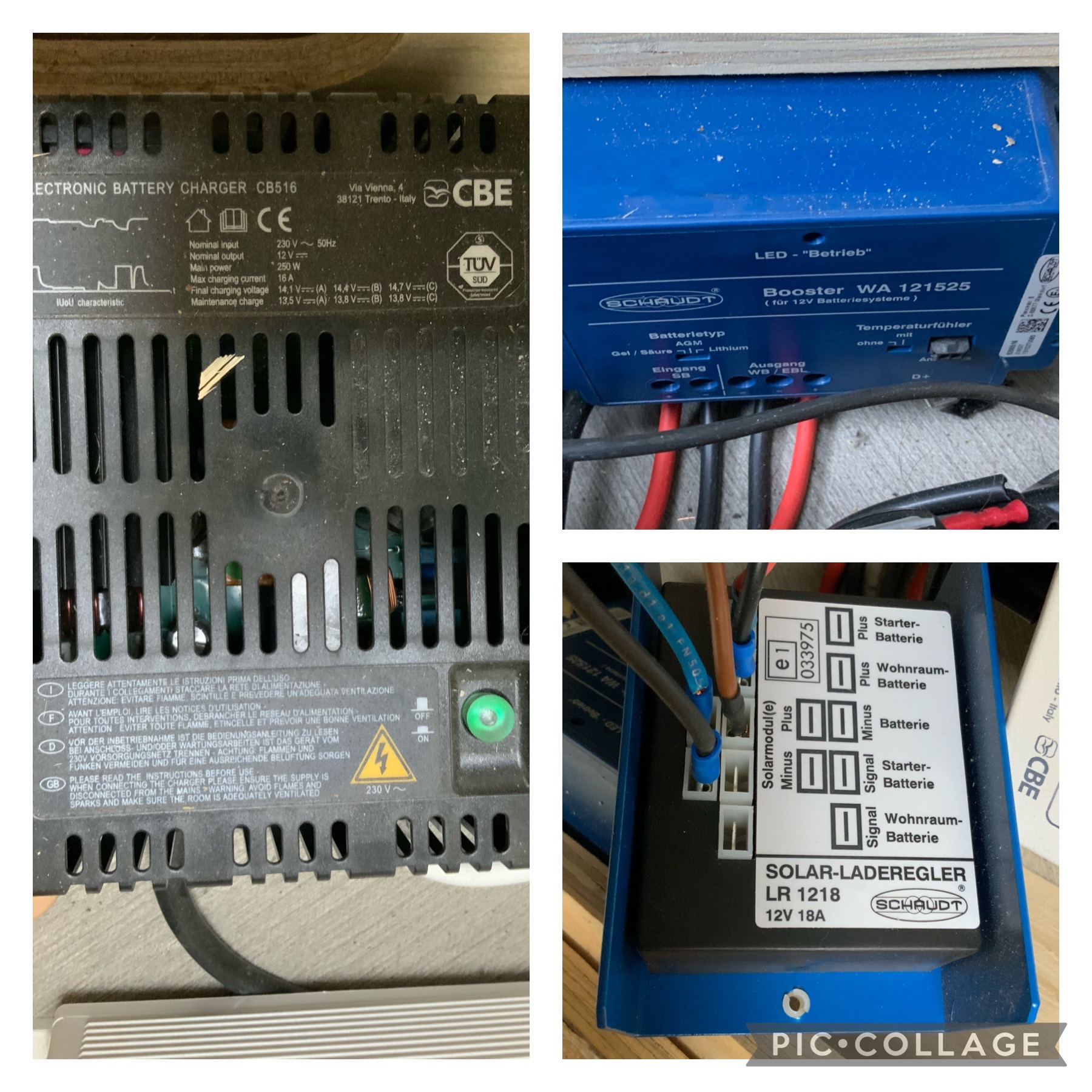

Convencido ya estaba antes de los presupuestos y tengo cita para el 25/10,mi comentario era por la diferencia de criterio de unos y otros instaladores,en la foto veis lo que tengo instalado, el booster unos y otros no, el cargador y el regulador lo mismo, por ejemplo Furgoxo tienes el mismo booster y cargador? El booster por lo que veo tiene una posición "lithiun"según se puede ver, el regulador según la ficha de la web de schaudt no serviría y el cargador ni idea.

Cita de: Mizar en Octubre 17, 2023, 11:33:20 amConvencido ya estaba antes de los presupuestos y tengo cita para el 25/10,mi comentario era por la diferencia de criterio de unos y otros instaladores,en la foto veis lo que tengo instalado, el booster unos y otros no, el cargador y el regulador lo mismo, por ejemplo Furgoxo tienes el mismo booster y cargador? El booster por lo que veo tiene una posición "lithiun"según se puede ver, el regulador según la ficha de la web de schaudt no serviría y el cargador ni idea.
Nuestra Clever no venia con Booster(no sabia que algunas Clever venían ya con Booster instalado..), ahora llevamos el que nos instalaron con la batería de Litio, un Victron de 30A, la batería es una Ultimatron de 100A.
El resto tengo lo mismo que tú, y es con lo que sigo, con ese cargador CBE y regulador solar Schaudt.

Pues muchas gracias Furgoxo, se lo diré al instalador, la batería que me ofrecen es la que les vende el mismo distribuidor de Victron , es una Eleksol 100Ah LIFePO4,con la opción si en unos meses veo que me quedo corto aunque por lo que me comentáis no creo necesario, colocar otra en paralelo, espero acertar,y por el precio, por debajo de 1000€ me parece que no está mal, os informaré.
