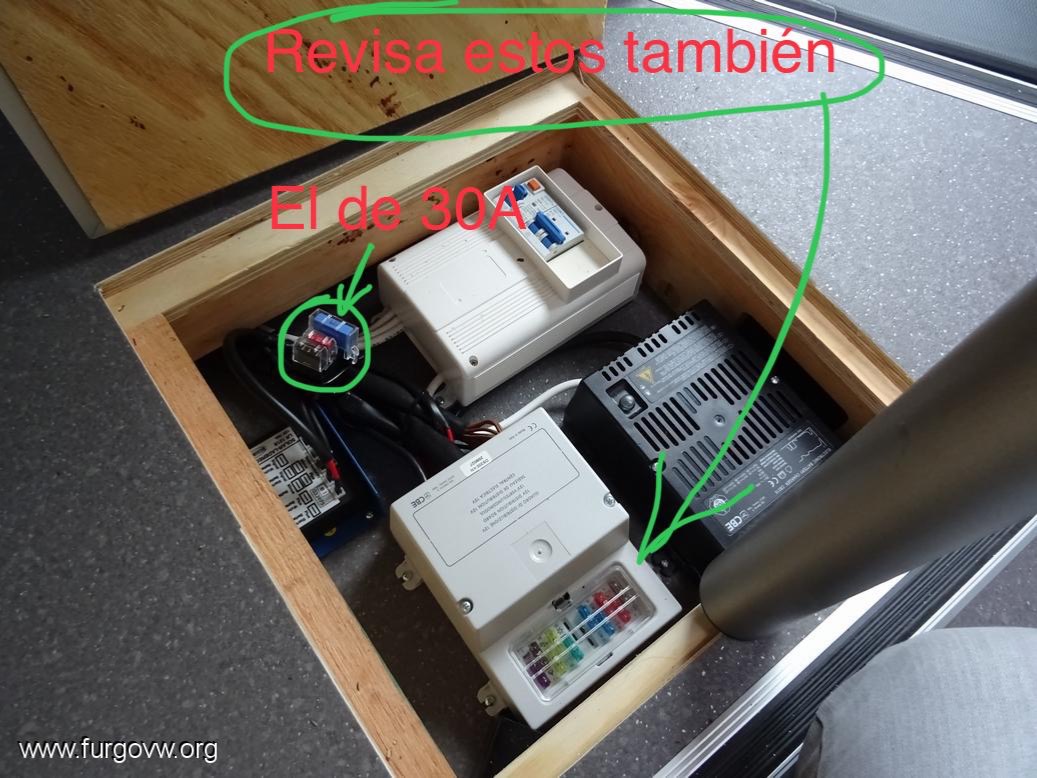

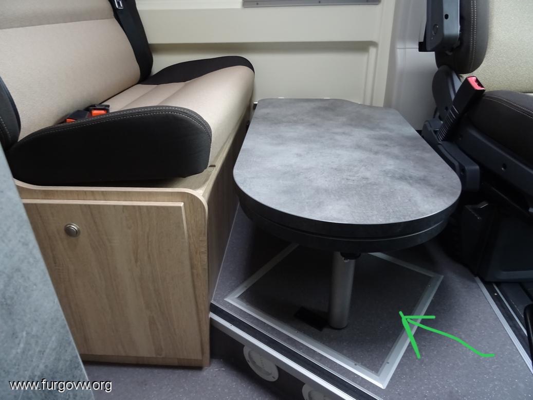

Buenas, estamos en Noruega y tenemos un problema gordo. Llevamos dos días sin corriente en la vivienda, no disponemos de agua, ni cale ni nada que dependa de la corriente.
Ayer en un taller de aquí testearon la batería y les dio que estaba kaput. La cambiamos y seguimos igual.
Hoy hemos llamado a un taller de Gasteiz y me dicen que si la batería es nueva y seguimos igual es que un fusible potente (+30A) cercano a la batería se habrá fundido. A los que tenéis una Clever os suena donde puede estar, no lo vemos por ningún lado.
munoki
Acabamos de encontrar un fusible de 80A completamente fundido, a ver si hay suerte y con eso lo solucionamos
Furgoxo
Cita de: munoki en Septiembre 05, 2023, 11:43:52 amBuenas, estamos en Noruega y tenemos un problema gordo. Llevamos dos días sin corriente en la vivienda, no disponemos de agua, ni cale ni nada que dependa de la corriente.
Levanta la tapa bajo el salón y accede a la zona eléctrica, ahí tendrás un racimo de cables gordos con 3 fusibles que se ven bien grandes, el azul creo que es el de 30A.
Sin tension(apaga centralita) mira a ver cómo está.
Y aprovecha a revisar los de la caja blanca también ya puestos...
A ver si es eso y hay suerte, ya nos contarás...
Furgoxo
Cita de: munoki en Septiembre 05, 2023, 12:02:12 pmAcabamos de encontrar un fusible de 80A completamente fundido, a ver si hay suerte y con eso lo solucionamos
Ah ok! Perfecto! A ver si hay suerte y era eso...
munoki
Problema resuelto. Acabamos de ponerle un fusible nuevo de 80A y de momento todo va bien.
Muchas gracias Furgoxo .palmas  .bien

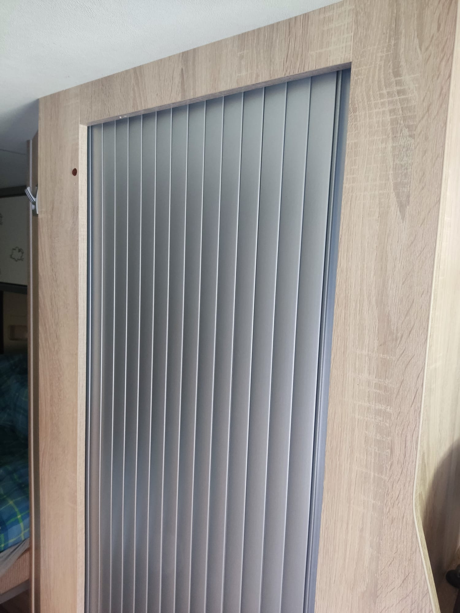

Hola buenas a todos. Quería preguntar si alguien ha realizado o ha visto como hacer una brico para cambiar la puerta del baño normal por una corredera en una Clever 600. He visto en Luluka una puerta corredera para gran volumen, que se puede ajustar y cortar y trae perfiles y todo lo necesario, pero no estoy seguro. En cualquier caso, si algún forero con puerta corredera en el baño pudiera enviar fotos de cómo están colocados los perfiles, para ver si es viable hacer algo parecido en una clever de 2018/19 con puerta estándar, quedaría muy agradecido.
Mil gracias!!
Carmen ·HiruKa·
Cita de: arimode en Septiembre 14, 2023, 16:28:35 pmHola buenas a todos. Quería preguntar si alguien ha realizado o ha visto como hacer una brico para cambiar la puerta del baño normal por una corredera en una Clever 600. He visto en Luluka una puerta corredera para gran volumen, que se puede ajustar y cortar y trae perfiles y todo lo necesario, pero no estoy seguro. En cualquier caso, si algún forero con puerta corredera en el baño pudiera enviar fotos de cómo están colocados los perfiles, para ver si es viable hacer algo parecido en una clever de 2018/19 con puerta estándar, quedaría muy agradecido.
Mil gracias!!
Hola!
La mía es la Cleverly y más nueva, pero si quieres que te saque fotos de cómo está instalada la puerta del baño, no me importa. Mañana me voy a pasar a echar un vistazo a la furgo....

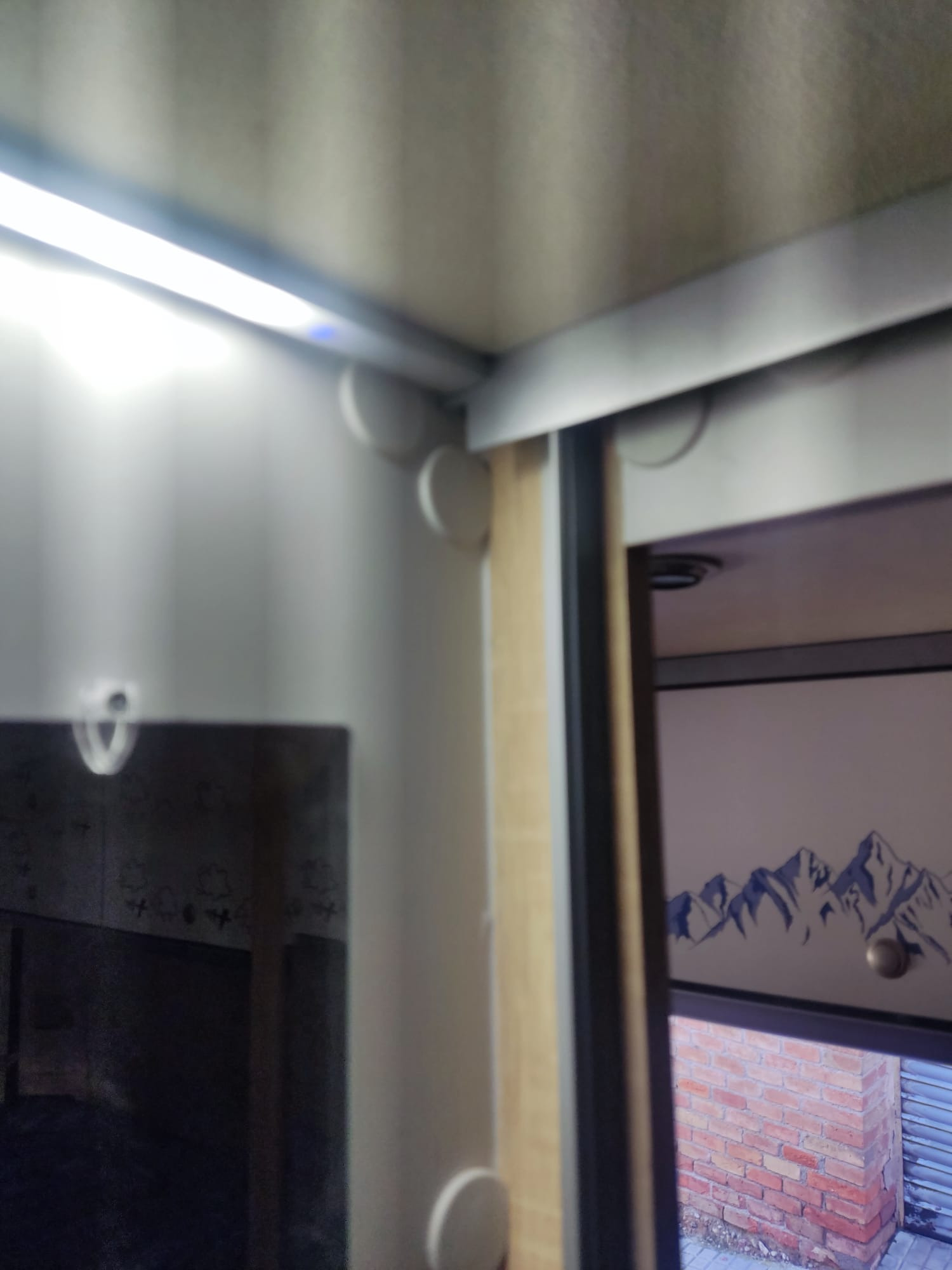

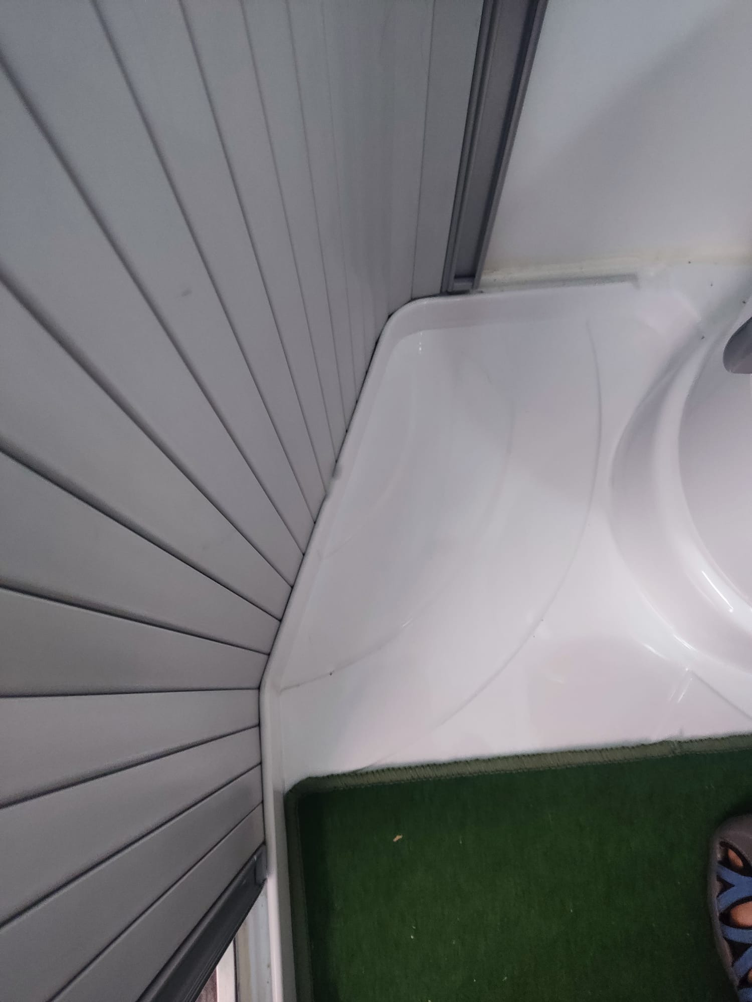

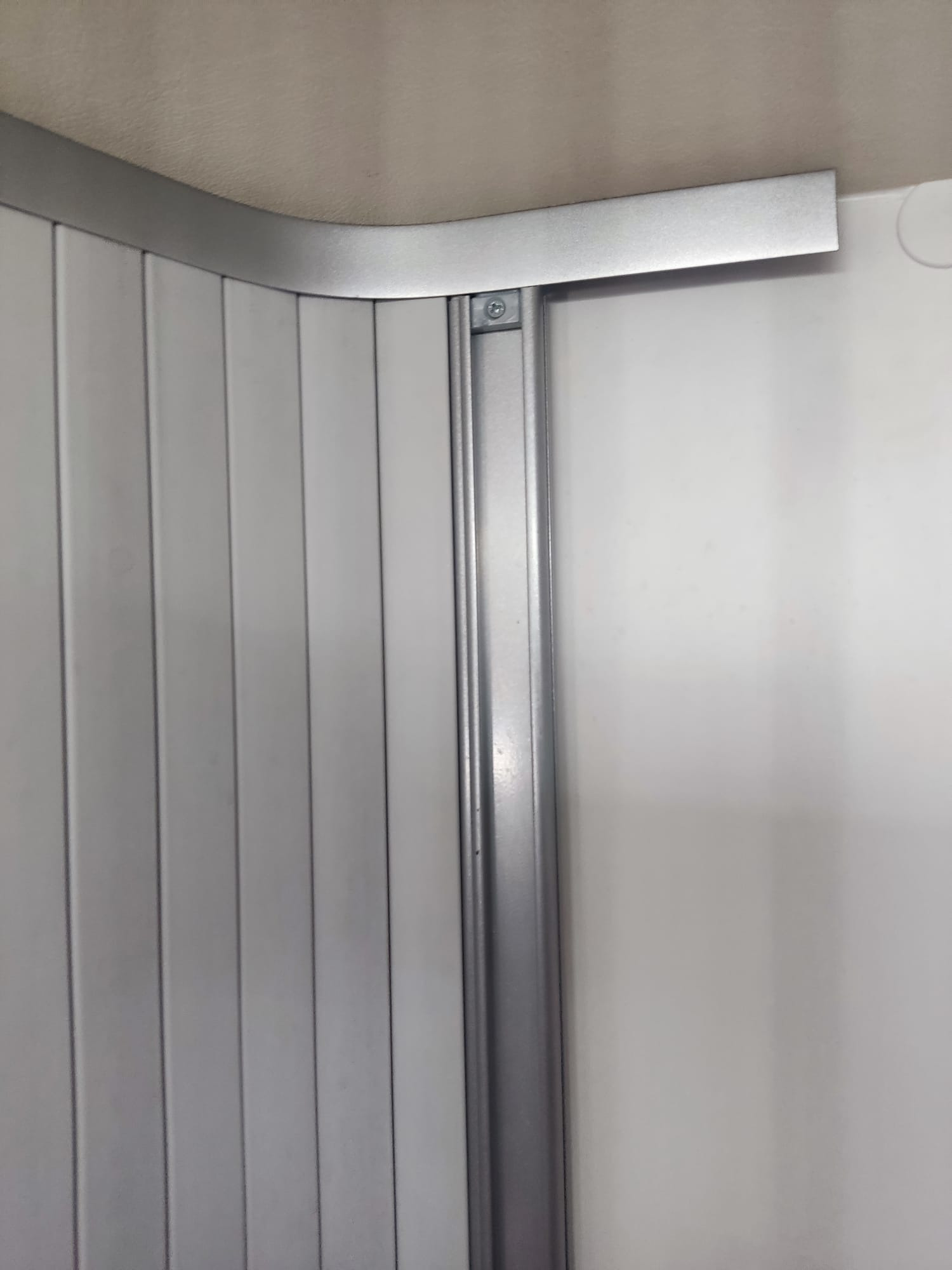

Mil gracias!!
Buenas, esta es la de Lukula, no la puse yo así que mucha información no te puedo dar.... No funciona igual de bien que la original al abrirla del todo, hay que ir con cuidado de no sacarla de la guía inferior,  pero yo estoy contento.
La luz del baño hay que cambiarla si tienes la que está es la esquina.
arimode
Mil gracias por las fotos CAS, me han servido de mucho, te lo agradezco.
Cita de: cas en Septiembre 16, 2023, 10:50:49 amBuenas, esta es la de Lukula, no la puse yo así que mucha información no te puedo dar.... No funciona igual de bien que la original al abrirla del todo, hay que ir con cuidado de no sacarla de la guía inferior,  pero yo estoy contento.
