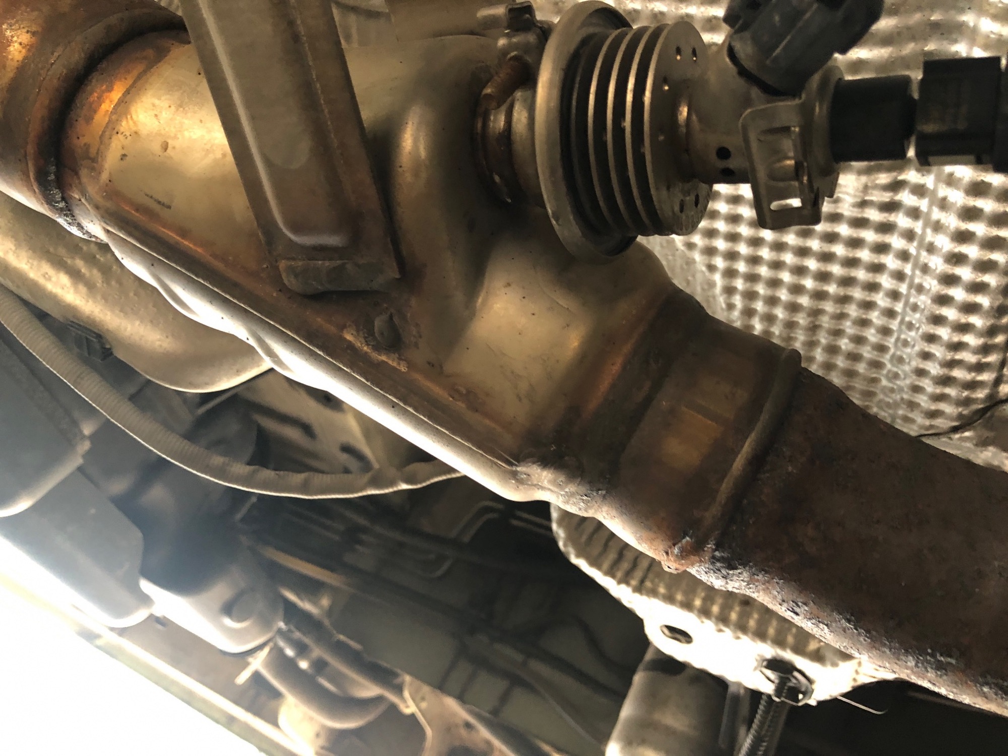

Cita de: Mizar en Agosto 09, 2023, 10:32:17 amA mi tampoco me dio aparentemente ningún problema, el tema surgió en el concesionario y avisarme para que lo viese. Para nada es normal que esté cristalizado por afuera,otros dos vehículos de casa,como la Trafic, foto adjunta,está limpio que es como debe estar. Una forma para comprobarlo,además de visualizar el inyector que estará cristalizado por afuera es observar si,una vez estacionado y después de unas horas, en el suelo te queda algún residuo blanco cristalizado,yo lo pude comprobar cuando me dijeron la primera vez en el concesionario que perdía Adblue, al día siguiente tenía mancha cristalizada.
En concesionario oficial , inyector 112€, abrazadera 8,38€, mano de obra: sustitución,limpieza y puesta fuera de presión circuito alimentación urea, 31€, todo +IVA, aunque me hicieron descuentos porque al hacer cambios de todos los filtros y aceite y me aplicaron alguna campaña de verano.
Pues esta tarde que iré a la furgo miraré en el suelo debajo, a ver si hay algo blanco. Será fácil verlo, porque duerme en plaza fija en un parking...
O sea... que te cobraron la reparación del inyector del adblue, no?  ¡Pero qué cara!!!  Y no por el concesionario en particular, sino por la casa en general.
Y si se va limpiando el inyector cada vez que se detecta que ha cristalizado el adblue ¿se evitará así la avería mayor de tener que cambiar el depósito y toda la instalación?????

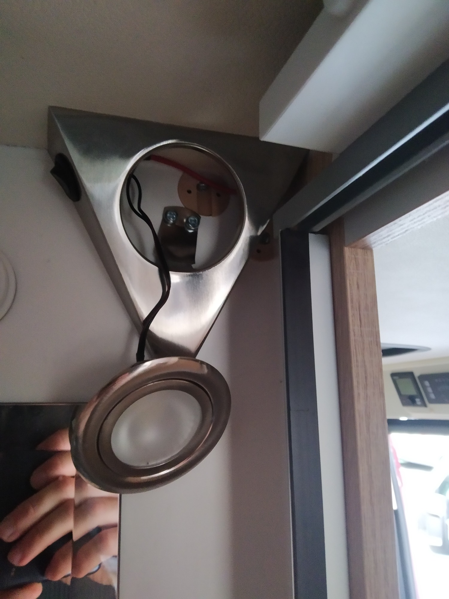

Buenas, alguno sabe cómo se suelta la luz del baño de las Celebration? La que va en la esquina triangular y lleva su interruptor.
Por más que miro no lleva ningún tornillo.
Quiero pensar que igual se suelte como desenroscando la lámpara, es el único sentido que le veo...
Es que tengo que mirarla porque parece que la edad le está pasando factura, le andan dando achaques jaja! Pestañea, sube intensidad se baja, nose..., si puedo acceder a soltarla instalare una tira de led de luz cálida y anularé esa bombilla blanca y fría que no me gusta nada jeje!
A ver si alguien puede arrojarme luz sobre este tema, nunca mejor dicho jaja!
Un saludo ;)

alfpascu
Cita de: Furgoxo en Agosto 22, 2023, 08:42:21 amOk gracias! Pero podrías decirme como la has soltado? A rosca? Apalancando un poco?... :roll:
Hola
Va a presion; empujala con un destornillador o algo desde atras a traves de los agujeros que lleva.
