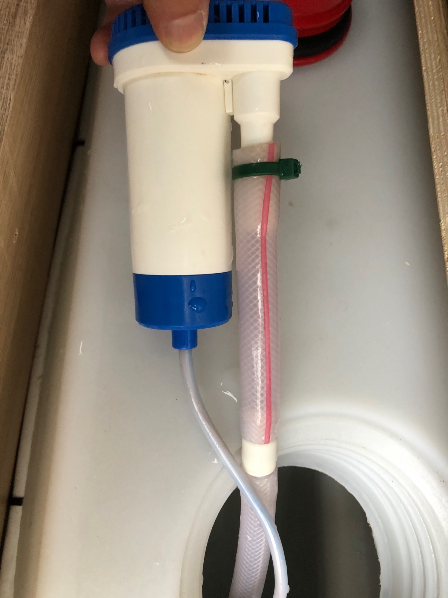

Para los que estáis teniendo problemas con la bomba porque se suelta el tubo, a mi me paso dos veces incluso con abrazadera, lo solucione cambiando el macarrón de dentro del depósito por uno de doble capa más rígido y fuerte y le puse simplemente una brida de plástico arriba a la salida del depósito y abajo en la bomba,tambien se estropeó el retorno que llevaba la bomba, compré una nueva válvula antiretorno, muy barata, y la coloqué en el nuevo tubo.

pronillo
Hola, para que no se os salga la tuberia de la bomba, tambien podeis poner una brida/abrazadera sujetamdo la tuberia al cuerpo de la bomba.
