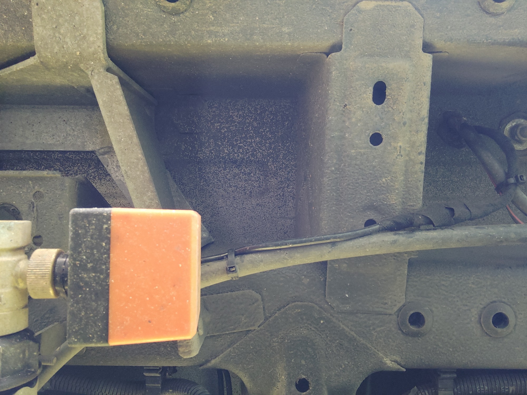

La valvula es lo naranja y se ve el cable que sale

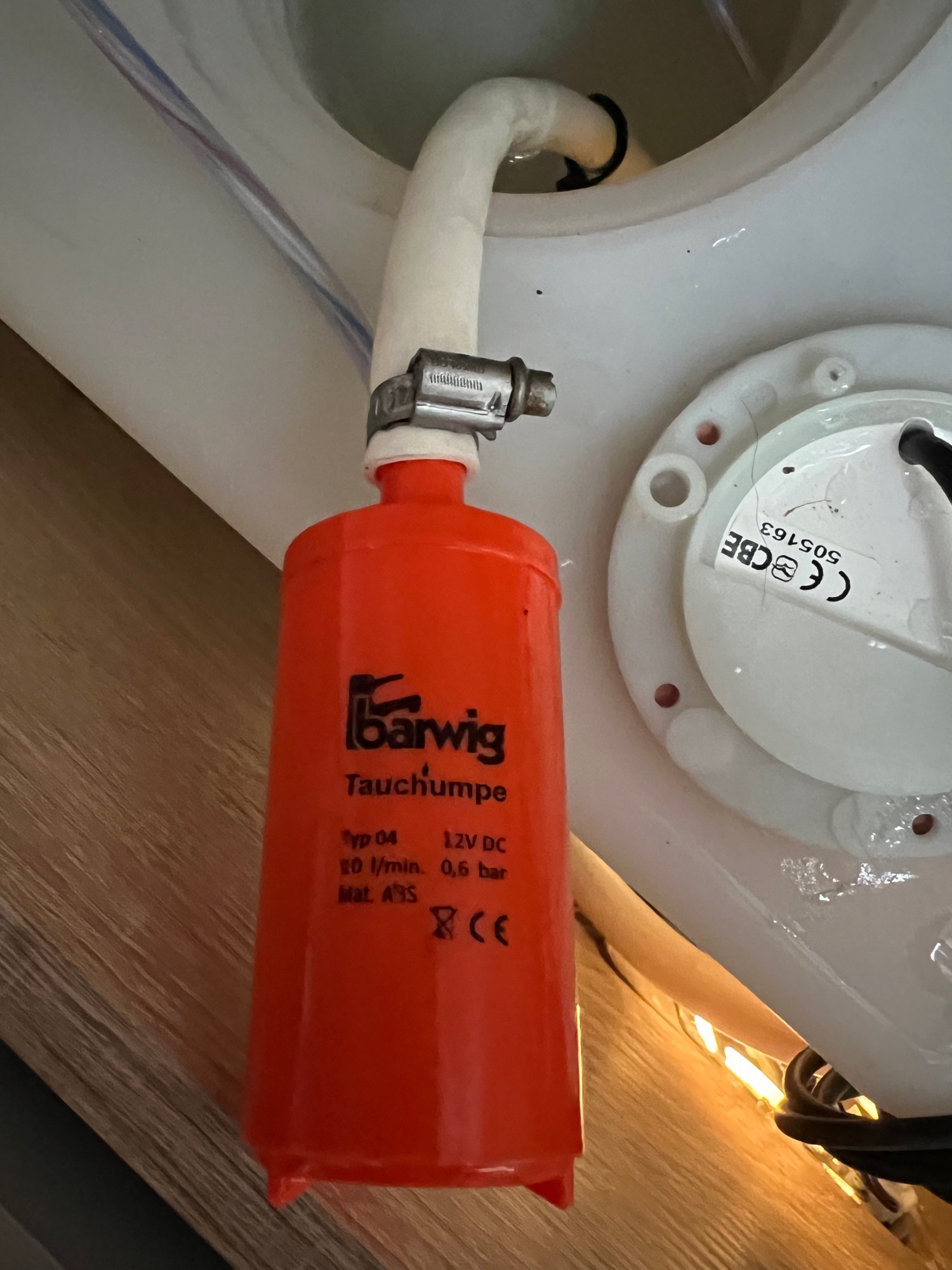

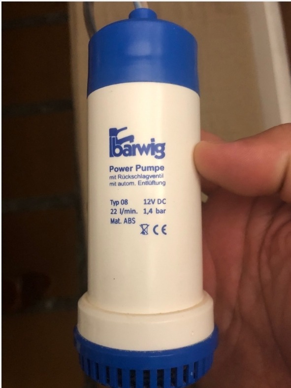

Estoy teniendo problemas con la bomba que va en las aguas limpias, vamos la que recoge el agua para los grifos y el boiler.
Me la han cambiado pero parece que no llega la presión adecuada ni para el agua fría, retrete y le cuesta al boiler.
Cual es mi sorpresa, que la bomba que me han puesto es de 10l/min y de 0,6Bar, nada que ver con lo que me dicen desde fábrica que de serie trae una 22 l/min y 1,6 bar.
Quiero hacer una reclamación a la oficina del consumidor porque desde que compre la furgo, toda la postventa está siendo horrible y siempre con mentiras. No tengo quejas realmente con la furgo y Clever, pero de su concesionario sin comentarios.
Alguien me podría mirar qué tipo de bomba lleva su furgo. La mia es una Clever celebration comprada en septiembre de 2020.
Os agradecería la ayuda porque encima llevo todo este problema arrastrándolo Antea de que se me acabará la garantía y ahora todo son pegas porque se me paso hace un mes.
Os ruego el favor.. mil gracias y os tendré informados de cómo ha acabado esta odisea con el concesionario.
Adjunto foto de la bomba q m han puesto.
Mil gracias y un saludo

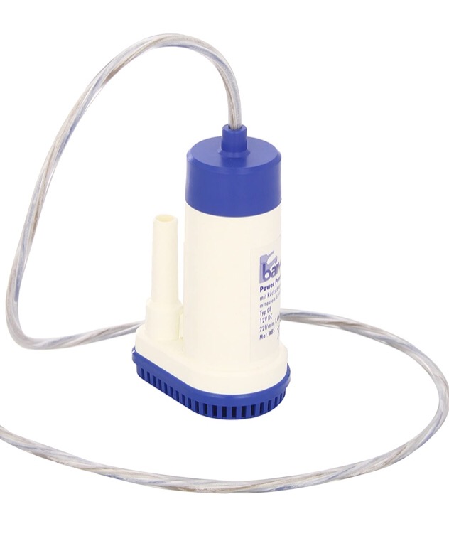

Hola, las Clever, la gran mayoría, si no son todas, montan esta bomba marca Barwig de 22L y 1,4bar, yo un día la saqué para mirar y es esta misma.
Saludos :)

Asiercastro
Cita de: Furgoxo en Noviembre 09, 2022, 09:30:55 amHola, las Clever, la gran mayoría, si no son todas, montan esta bomba marca Barwig de 22L y 1,4bar, yo un día la saqué para mirar y es esta misma.
Saludos :)
Buenos días,
Mil gracias de verdad.
Es que lo sé ni como decírselo al del concesionario porque ya mi rabia e impotencia con ellos es tal, q puff
Las cosas se pueden romper y se arreglan, se hablan, se negocian o incluso se discuten.. pero mentir..
Y lo peor es que me dicen que lo de bomba le pasa a muchas de las furgos que se le cambian y que desde fábrica no saben porque.
Es que es para...
En fin.. muchas gracias y ya os comentaré.

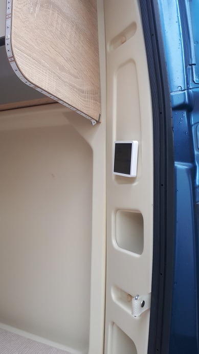

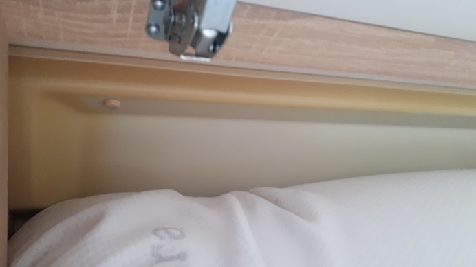

Hola buenos días,

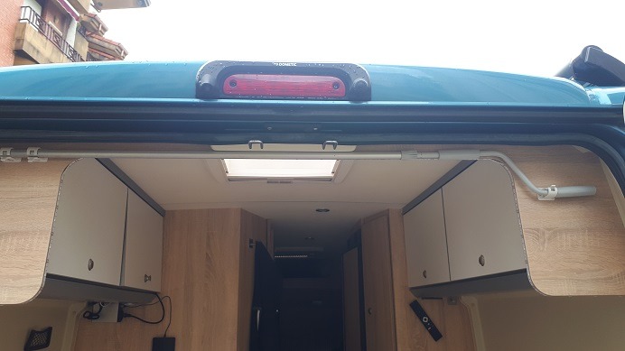

Quiero contaros que me entra agua en la Clever, por la parte trasera, y solamente cuando hay mucha lluvia y viento, como ha ocurrido esta noche, que ha habido chubascos tormentosos con mucho viento. Es la segunda vez que me pasa. Podríamos echar la culpa a la claraboya trasera, pero después de mirar detenidamente, está totalmente cerrada y seca por todos los lados. También he de admitir que la furgo está aparcada ligeramente en cuesta, con la parte trasera más baja que la delantera, lo que hace que el agua que cae se dirija hacia atrás... pero eso no debería ser problema.
También podría entrar agua por fallo en la junta de la cámara de video trasera, la junta de goma superior de las puertas traseras o por las mismas ventanillas de atrás... ni idea.

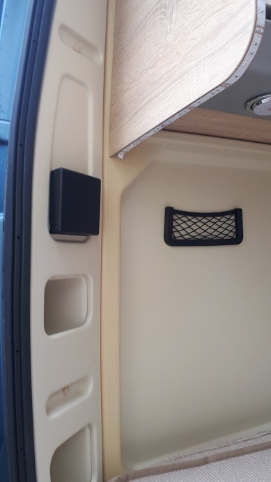

Por otro lado, hay un tema que me escama desde hace mucho y es que fijaros que los pilares traseros tienen distinto color por un lado que por el otro, el crema normal, y otro más amarillento. Igual no tiene nada que ver, lleva mucho tiempo, pero puede ser por el agua.
foto del panel derecho:
Fijarse que el izquierdo está como amarillento:
Y Esta es la foto de dentro del armario izquierdo trasero donde también se aprecia el tono raro del panel:
¿Alguna idea de por dónde puede entrar agua y si lo del color raruno del panel podría tener algo que ver?

Furgoxo

Lo del tono del guarnecido quiero pensar que no creo que sea tema de agua o humedad.
El tema del agua es muy puñetero, y estando en cuesta puede que te venga tranquilamente desde la claraboya delantera, a el pasamuros de la placa solar(si llevas), yo probaría a soltar los focos de luz del pasillo y ver si entre el techo, kayflex y la chapa del techo por ahí a podido pasar el agua cuando viene de delante para atrás.
Puede que sea también la luz y cámara marcha atrás, la soltaría y miraría bien como está esa junta de goma.
También soltaría el marco interior de las ventanas traseras, el que lleva la mosquitera y oscurecedor que sale todo con ello y solo es soltar los tornillos del marco y retirar, y ver si en el marco de las ventanas tienes humedad o agua.
Otro truco simple que haría yo es poner un trozo de papel o servilleta en las zonas que crees puedan ser por donde se te cuela el agua, en las claraboyas quitando el marco interior, en la zona de la luz y cámara trasera, en la junta de goma entre las dos puertas en la zona central, si ves que se empapa al menos sabrás por donde puede venir, aunque lo suyo es que sea el sellado de alguna claraboya, pasamuros o algo que lleves instalado en el techo, las ventanas la verdad que podrían ser, pero pensando un poco, si fueran estas al final habría goteado hacia el maletero y no a la cama(digo yo), por lo que se podría deducir que viene del techo más que de las ventanas.
Valoraría soltar los marcos interiores de las claraboyas y ventanas traseras(ya puestos), más que nada por ver si notas zonas mojadas o húmedas por el techo y que a simple vista con lo marcos puestos no veas la humedad o agua y aún así te este pasando para atrás.
A ver si das con ello, si eso ya nos comentarás...
Quebrantos
Cita de: arimode en Noviembre 09, 2022, 13:00:46 pm¿Alguna idea de por dónde puede entrar agua y si lo del color raruno del panel podría tener algo que ver?
 - ¿Podría ser que con el viento se haya levantado la claraboya con ventilación forzada y entre agua?
Tal y como se ve la mancha en el colchón, parería de la claraboya trasera, pero lo que te han dicho antes es muy cierto. El agua entra por donde sea, y luego corre para salir por cualquier lado.
Yo te diría que antes de soltar nada pruebes con lo de llevarla a un lavadero.
Yo tube un problema similar en una caravana, y hasta que lo encontré por donde filtraba, aprovechaba cuando llovía para seguir el rastro de la gotera.
