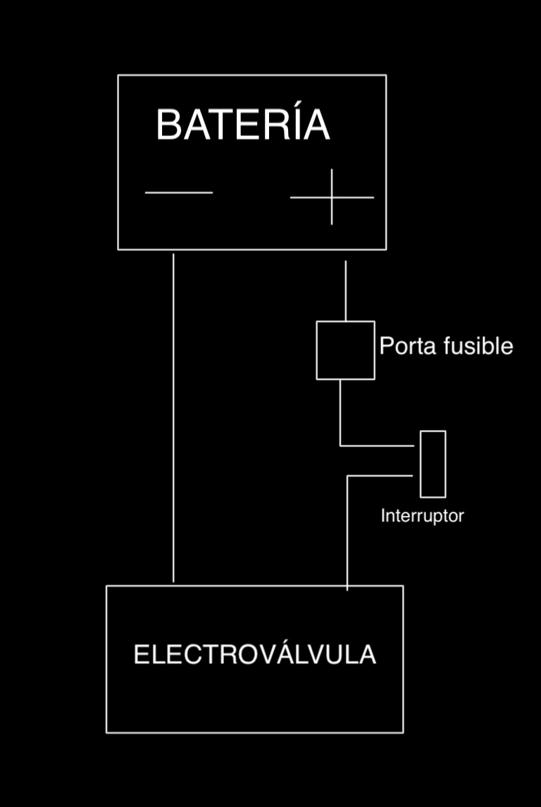

Cogí de dos hilos porque la instalación en más sencilla con dos únicos cables y un interruptor de dos únicas patillas. Y su funcionamiento es bien sencillo, cuando le das marcha se abre, y cuando desconectas ella sola se cierra, no hay más.
Con la de tres hilos, si no estoy equivocado, sino que me corrija alguien, tiene posición apagado, otra posición con la que abres, y otra posición más con la que cierras, al final tienes que tirar más cables y la instalación cambia un poco siendo algo más liosa.
Para la conexión es simple, del polo negativo de la batería tiras un cable directamente hasta la electroválvula.
Luego del polo positivo de la batería pones el porta fusible, y del otro extremo del porta fusible lo llevas a una de las patillas del interruptor, de la otra patilla que te queda del interruptor tiras un cable hasta la electroválvula y ya lo tienes.
Este es el esquema dibujado rápido y a mano en el movil:
Cualquier duda pregunta sin problema :)
Un saludo ;)

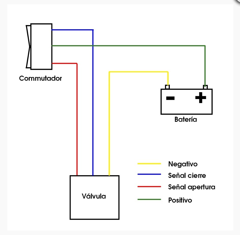

La de tres cables son 2 posiciones, pero hay que poner conmutador de tres posiciones, adjunto el esquema que tiene luluka para la que venden, que es similar a otras muchas.

Cita de: Deban en Octubre 30, 2022, 20:58:25 pmLa de tres cables son 2 posiciones, pero hay que poner conmutador de tres posiciones, adjunto el esquema que tiene luluka para la que venden, que es similar a otras muchas.
AUPAA, eso es , asi tengo yo ,  la electrovalvula solo funciona  mientras estes acccionando el conmutador, tanto para abrir como para cerrar,  en el momento que dejas de pulsar el conmutador la electrovalvula  se para este en la posicion que este de apertura o cierre.

Muchas gracias!! Ya voy aclarándome

Y no tiene nada de consumo en posición intermedia?? Lo curioso es que las de 3 cables pone que son normalmente cerrado por lo que entiendo se vuelve a cerrado si no hay energía, incluso con el botón en abierto, ¿es así?
AsierA
En la posición del medio no hay consumo, abre el circuito.
Si te fijas en el esquema, es el positivo el que está repartido según va a la válvula, para que gire y abra o gire y cierre la válvula.
También cuando llega a abrir totalmente o a cerrar totalmente la válvula, para el motor que gira la bola.

Cita de: Quasi74 en Octubre 31, 2022, 13:28:00 pmY no tiene nada de consumo en posición intermedia?? Lo curioso es que las de 3 cables pone que son normalmente cerrado por lo que entiendo se vuelve a cerrado si no hay energía, incluso con el botón en abierto, ¿es así?
AUPAA Quasi74,  es como te explica Deban en su post ,en la la posicion intermedia  que es a la que el conmutador  vuelve siempre que no lo estas pulsando, no consume nada .
Cita de: Deban en Octubre 31, 2022, 14:06:11 pmEn la posición del medio no hay consumo, abre el circuito.
asi es  ,  y si dejas de pulsar el conmutador  a medio abrir la bola , pues esta se queda en esa posicion  medio abierta,
