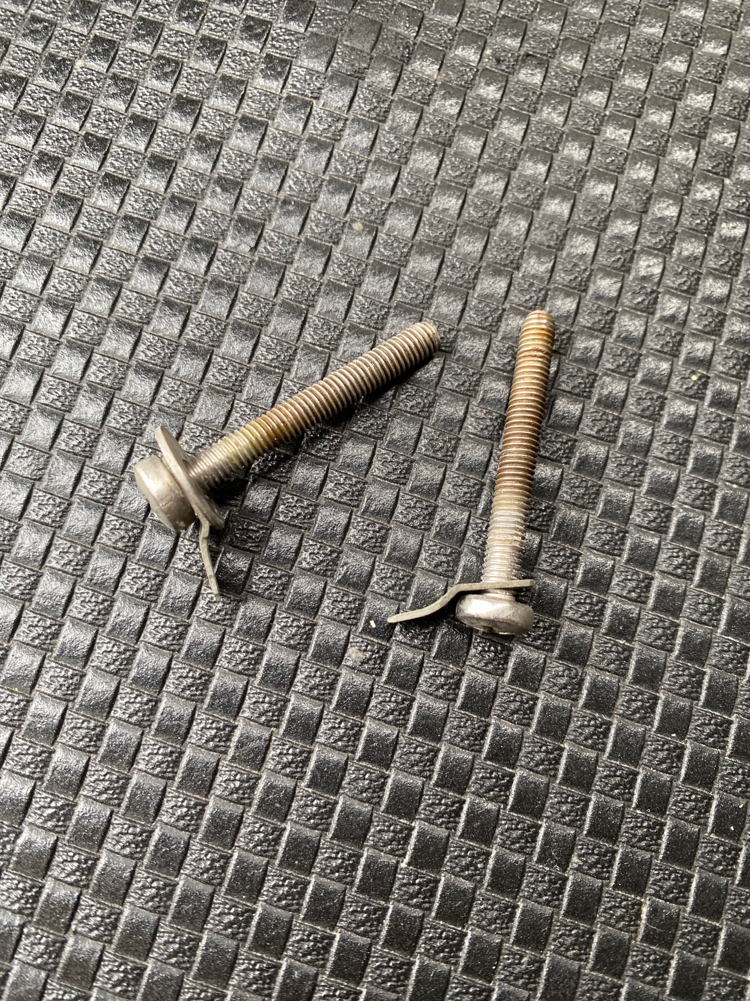

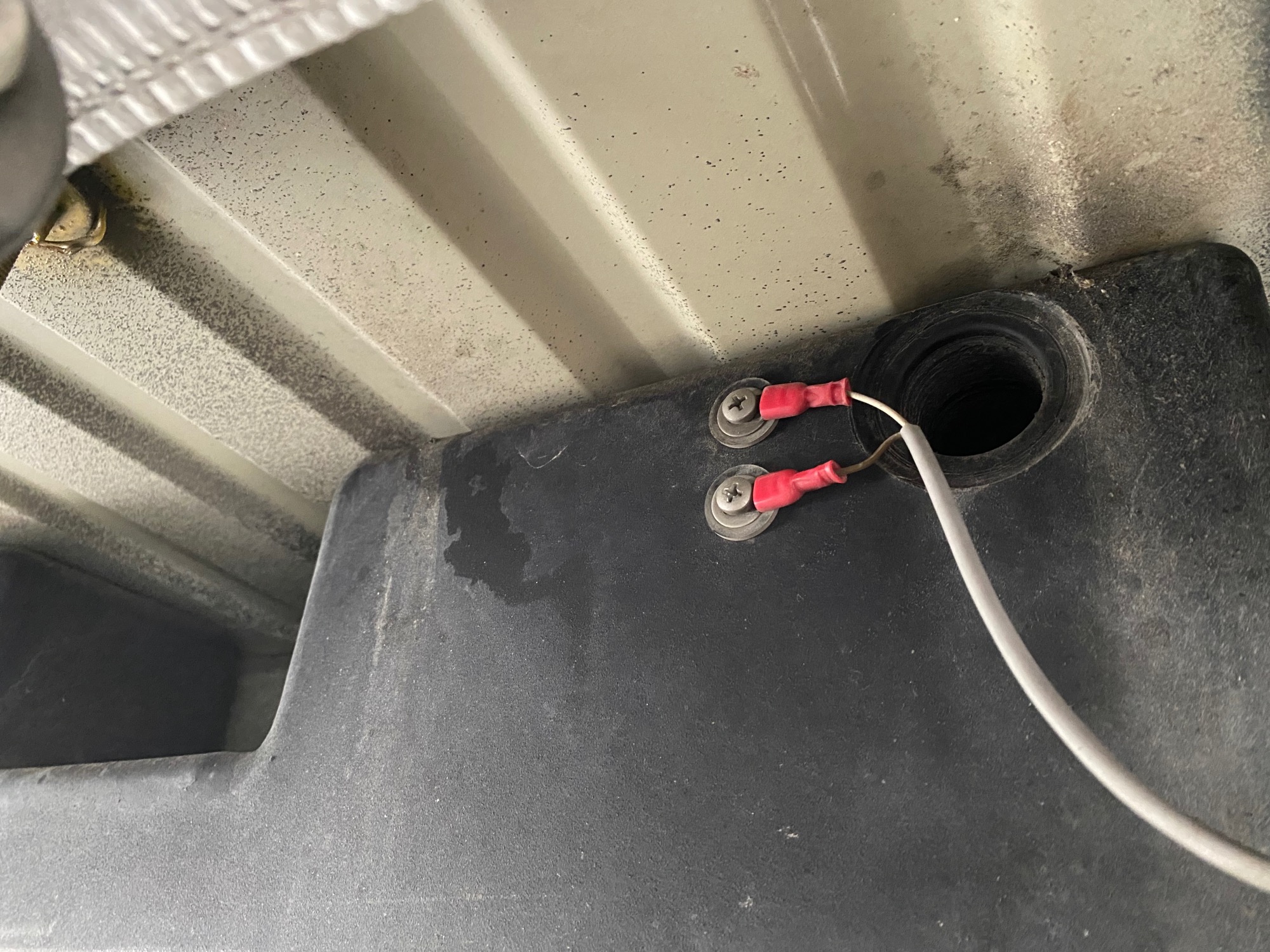

Buenas, estos días que andamos de escapada con la furgo nos ha empezado a marcar en la centralita que el depósito de grises está lleno, el caso es que lo llevamos vacío porque nos hemos cerciorado bien en el area de AC.
Estas son las sondas del nivel de grises que lleva nuestro depósito

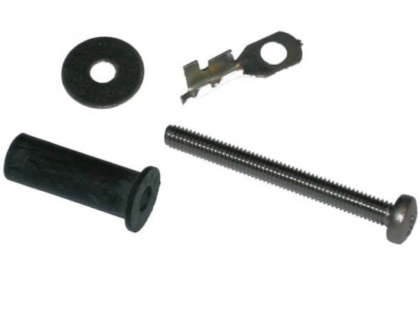

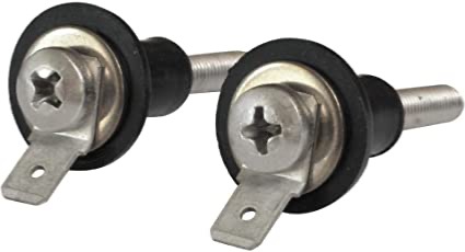

Dichas sondas son estas que se venden por la red, adjunto foto y despiece
Es un simple tornillo roscado a un tubillon de goma, he soltado los faston, luego los tornillos y los he limpiado un poco, apenas tenían nada raro
Al aire y en vacío deja de marcar lleno, y cuando uno los tornillos lógicamente marca lleno, en definitiva tema centralita descartado, hace bien su función.
Meto y rosco los tornillos en su sitio en el depósito y vuelve a marcar lleno, saco uno fuera, el que sea, y deja de marcar.
Es como si una vez dentro los tornillos hicieran contacto, pero si no hay agua no lo entiendo, algo se me escapa...
Puede ser que en esa zona en las paredes del depósito habría algo de líquido o agua que hacen contacto?
No se me ocurre nada mas que pueda ser...
Es un sistema bien sencillo por lo que debería ser alguna tontería.
A ver si alguien puede arrojar algo de luz al tema.
Saludos :)

Cita de: Furgoxo en Octubre 28, 2022, 17:12:30 pmBuenas, estos días que andamos de escapada con la furgo nos ha empezado a marcar en la centralita que el depósito de grises está lleno, el caso es que lo llevamos vacío porque nos hemos cerciorado bien en el area de AC.
Igual digo una tontería
No será que al roscarlos no entren perpendiculares sino un poco inclinados y hagan contacto?

Furgoxo
Queva ferusa, los tornillos entran bien rectos, además lleva bien cuatro años, será algún resto de algo que pueda contener el depósito en esa zona, me toca limpiarlo dentro de poco, asi que seguramente con una limpieza comprobaré si se soluciona.
