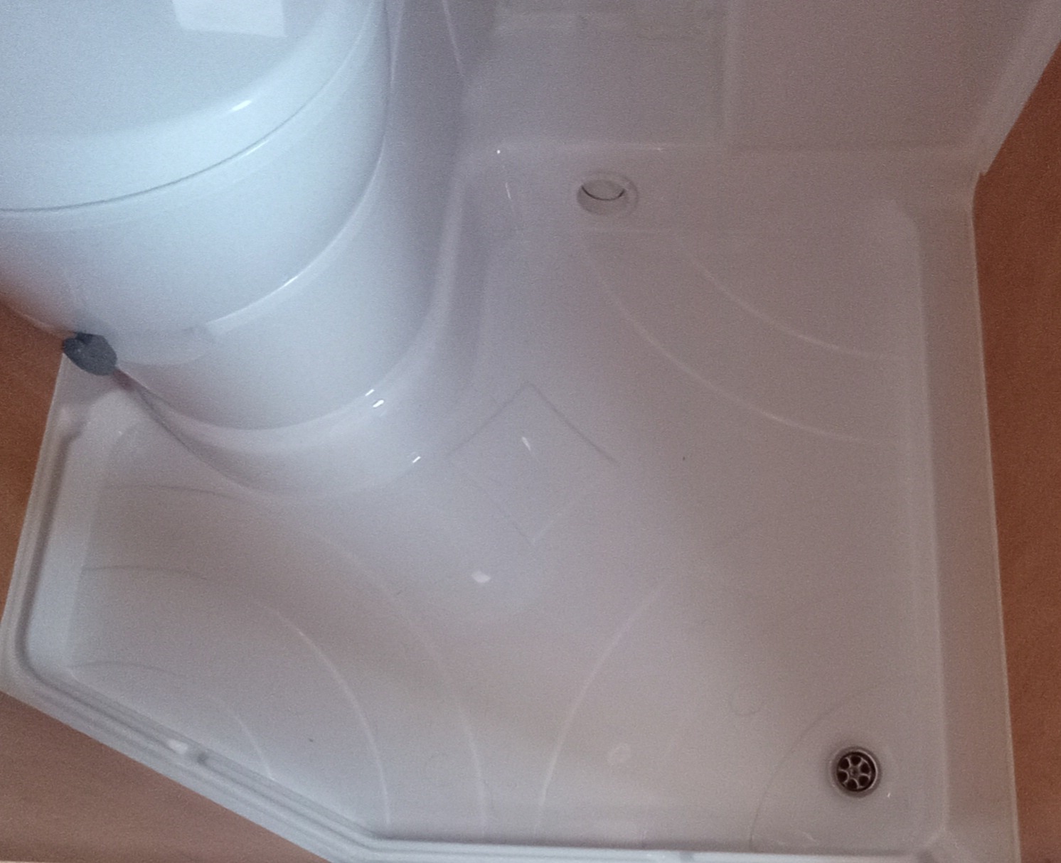

Pues nada ya tenemos plato nuevo, con todos los huecos bien rellenados y pegado con sica.
El otro tenía los huecos sin rellenar, por eso notabamos que al pisar se hundía, y se había despegado.
La tuvimos un par de días en Gasteiz (Zasecar) y al final nos salió alrededor de los 1000€.
Nos vamos a pegar el piro para unos cuantos meses y ya nos podemos duchar tranquilos.
Lo que si nos dijeron es que andemos con cuidado en la zona del desagüe, debe ser la zona más sensible, para que lo tengáis en cuenta.

Cita de: munoki en Septiembre 01, 2022, 10:44:08 amPues nada ya tenemos plato nuevo, con todos los huecos bien rellenados y pegado con sica.
Supongo que por peso y sobre todo por precio no lo harán los fabricantes, pero los platos de ducha tendrían que ser de acero inoxidable.

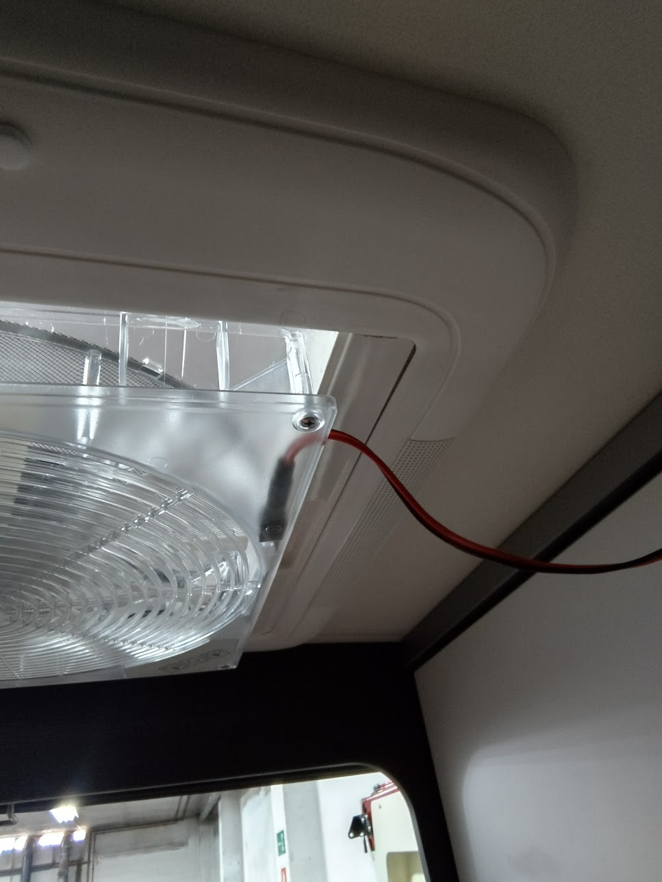

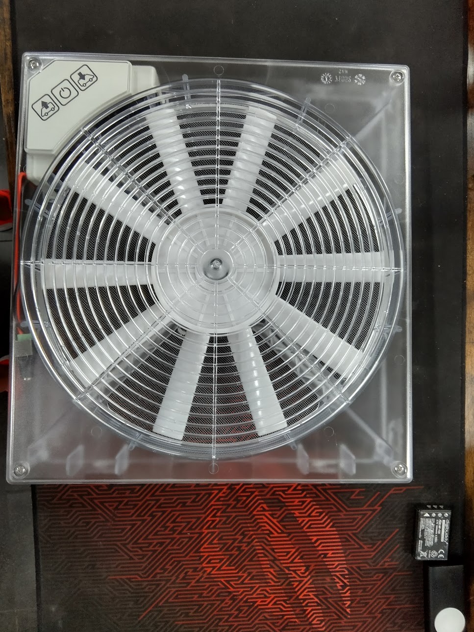

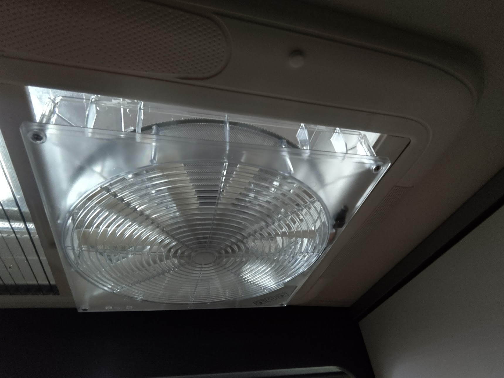

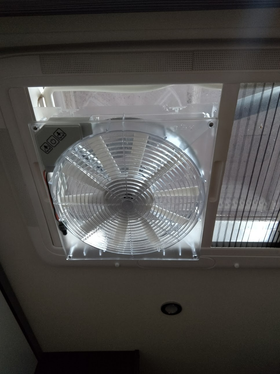

Os enseño mi ultima aproximación a la ventilación de nuestras campers. Aprovechandome de varias ideas que he visto por aqui he adaptado el ventilador Thule Vent de su claraboya a mi claraboya Dometic Midi Heki 700x500.
La adaptación es casi inmediata (solo he cortado unas pequeñas pestañas de plastico con la dremel) y se puede colocar casi en cualquier posición en nuestra claraboya. No necesita nada para colocarla ya que simplemente se apoya en los bordes de la mosquitera y oscurecedor asi como de los railes. Espero que con la foto se aprecie. Queda firmemente apoyada y no se mueve nada (ya que apoya en 3 lados). Es un conjunto sorprendentemente solido. Cuando no lo quieras usar lo quitas y lo guardas en el maletero.
El ventilador tiene un panel de control táctil con el que se regula sentido de giro  y la velocidad. Además cuenta con mosquitera, consumo de 0,3 a 2,5 amperios y caudal máximo 20m3/min. El ventilador tiene una función de ahorro de energía, una función de refuerzo y un mecanismo de seguridad para protegerlo frente a sobretensiones, conexiones incorrectas y bloqueos.

Interesante...
Ahora mismo me pillas adaptando un sistema similar a mi furgo.
En mi caso la voy a poner en la claraboya grande.
No es una Clever (como algunos ya saben) pero mi Randger lleva las dos claraboyas de dometic igual que las Clever.
En mi caso he optado por un ventilador Noctua de 200mm y un regulador/inversor para poder invertir el sentido de giro.
Ya pondré fotos cuando lo tenga.
