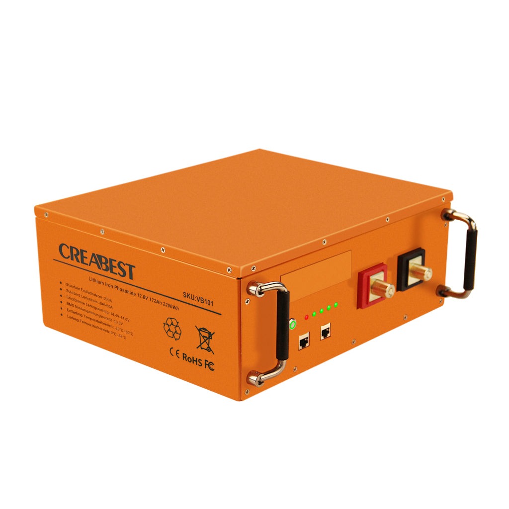

Hola Furgoxo,
ya sabes que yo tampoco tengo una Clever, pero he montado una Lifepo4 hace unos pocos meses ...y te cuento mi experiencia:
La batería es esta
He preferido hacer yo mismo la instalación, no solo por el dinero ahorrado...ma sobretodo porqué desconfío en los "técnicos de AC"...
No es complicado, yo he puesto una linea  nueva(de una sección adecuada) desde la batería motor hasta el DC-DC y desde éste a la batería habitáculo, con sus fusibiles..claro.
En la centralita hay absolutamente que desactivar el relé paralelador , y por eso hay que conocer la centralita y leer el manual,porqué son todas diferentes.
He cambiado el regulador solar por uno Mppt Victron.
El cargador a 230v  aunque no tenga carga especifica para Litio , no lo he cambiado todavía...y no lo voy a cambiar,en mi GV es mas fácil poner DC-DC a la salida del CB y regular de esta manera la tensión de la batería.
Y ya está...en una mañana ,teniendo el material se hace.
Bueno...no he hecho todo solo...para tirar los cables me a ayudado mi hijo de 7 años  .meparto .
Asegúrate que te pongan una linea nueva y pregunta como hacen para desactivar el relé  en tu centralita.

Hola,
la batería es de 172AH ,tiene que ir tumbada ...y tiene las medidas justas para ser instalada bajo el asiento de una ducato.
Una precisión: la sección de los cables va en proporción a los A del Booster...Que vas a poner ,uno de 30a?
Si es así, hay que poner un 16mm2 y ninguna AC o GV los lleva de serie.
La experiencia solo puede ser positiva, tengo el doble de autonomía que antes por casi el mismo peso ...de malo solo tiene el coste.

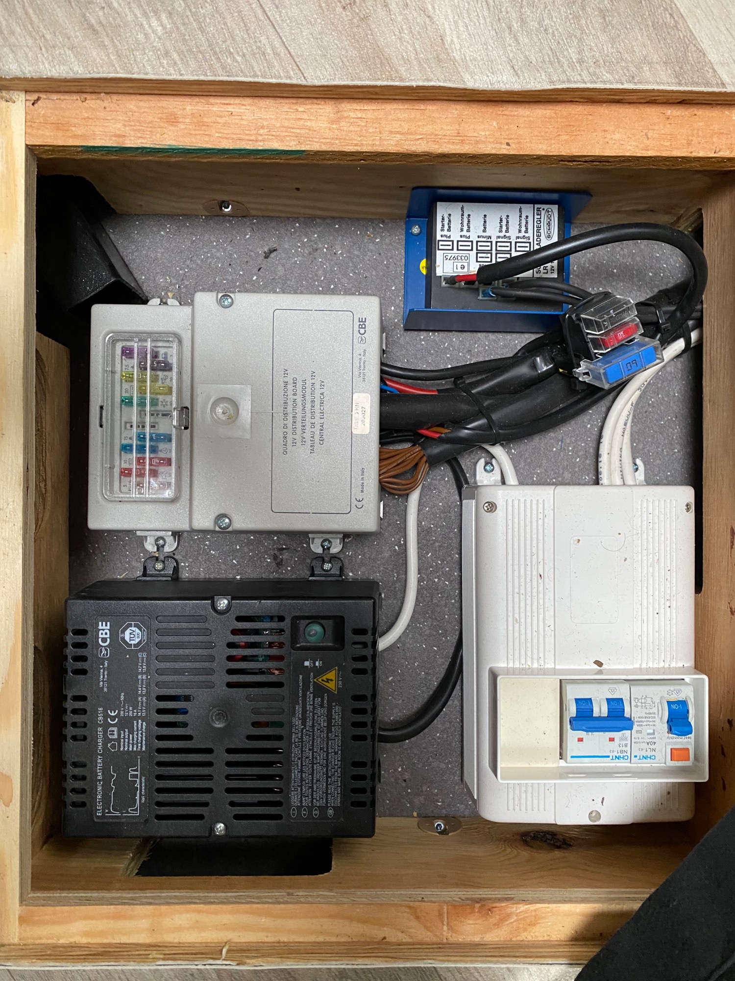

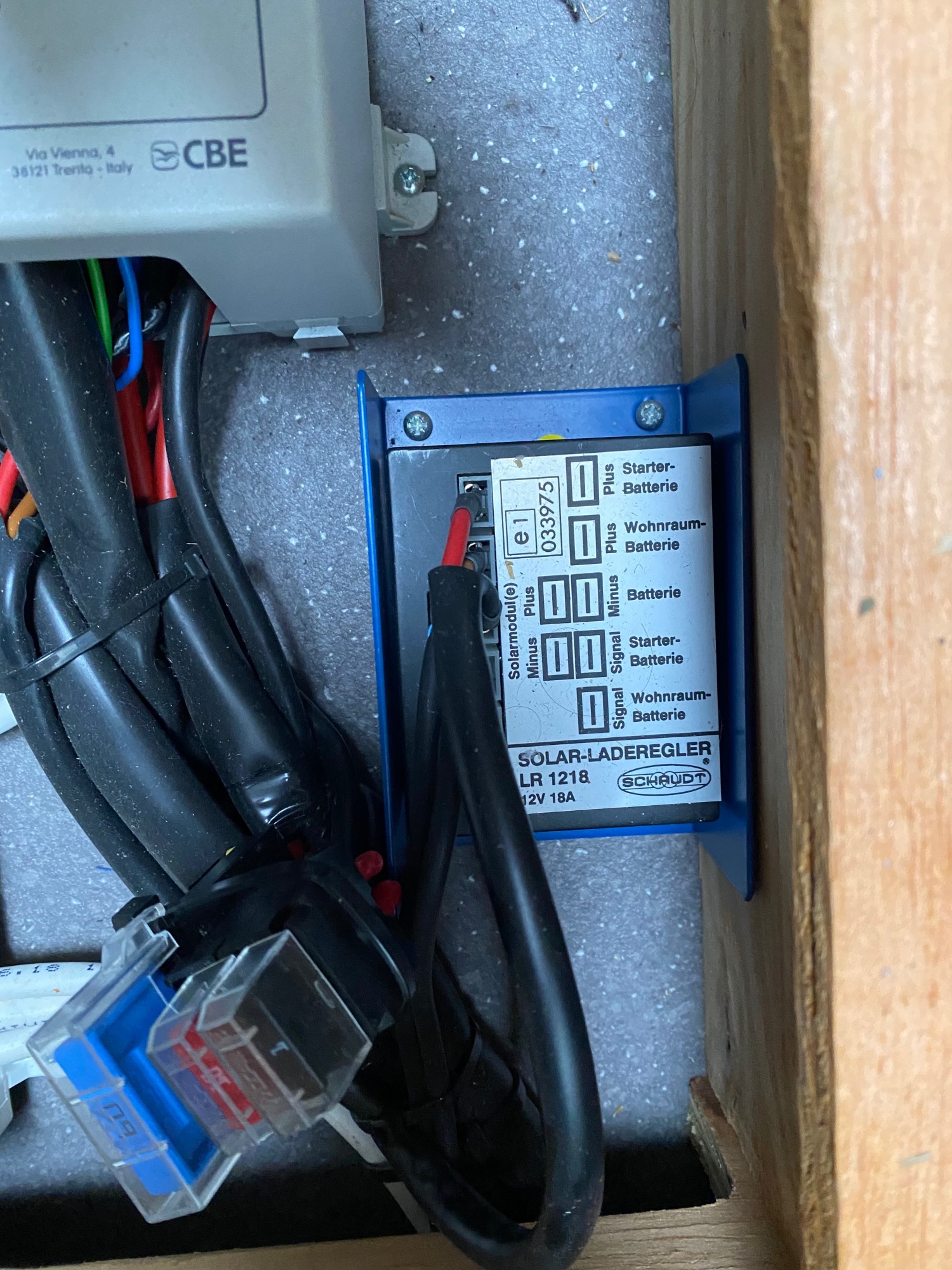

Es el Booster de 30A confirmado, al igual que el cambio de sección de cableado al adecuado, de esto ya ni papa, confiaré en ellos.
En cuanto a cambiar el regulador solar estaba pensando en coger el de Victron y hacerlo yo mismo todo más barato, pero tengo muchas dudas porque llevo ahora mismo un Schaudt LR1218 donde van conectados los dos cables que vienen de la placa solar, hasta aquí bien, pero los otros dos creo que pasan por la centralita, y nose si uno es para la baterías secundarias y otro para la de arranque, por lo que cambiar un regulador por otro no se como hacerlo y no quiero meter la pata.
Sino de momento se queda con el regulador que llevamos tal cual.
Es este:
Si alguien controla algo más y arroja algo de luz al tema soy todo oídos.
Saludos :)

Hola,
bien entonces...son unos profesionales de las AC, pero pregúntales también como deshabilitan el relé, así te aseguras que lo están haciendo bien y la "experiencia" será útil para los compañeros con tu misma centralita.
Por el victron smartsolar, no ..no es
Dual Battery como el regulador que tu tienes.
Si quieres el Victron, la solución es desconectar el cable rojo que carga la batería motor y aislarlo.Si no quieres perder esta opción, hay también otras maneras de mantenerla cargada .
Si te da igual la marca del regulador,
busca uno dual/duo(votronic mppt duo,Epever Duo Racer mppt,..) , y lo conectas como el Schaudt que tienes.
