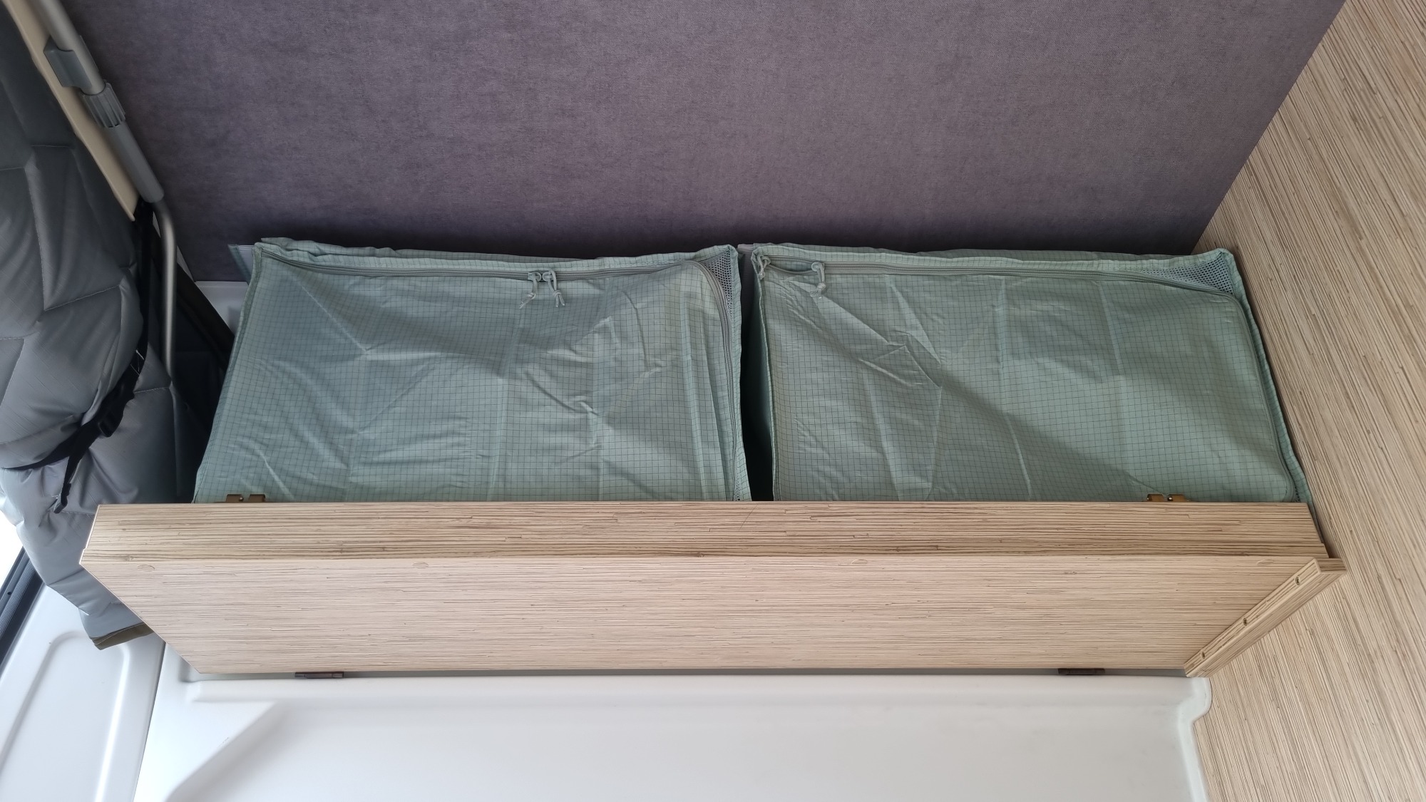

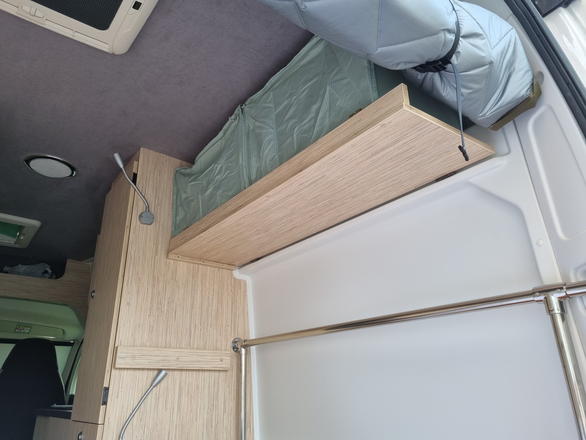

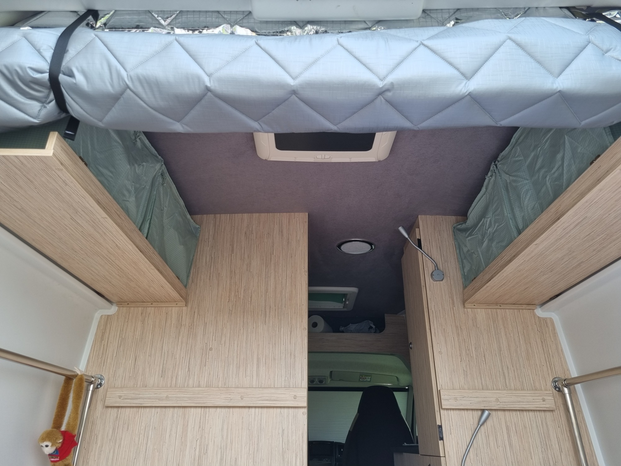

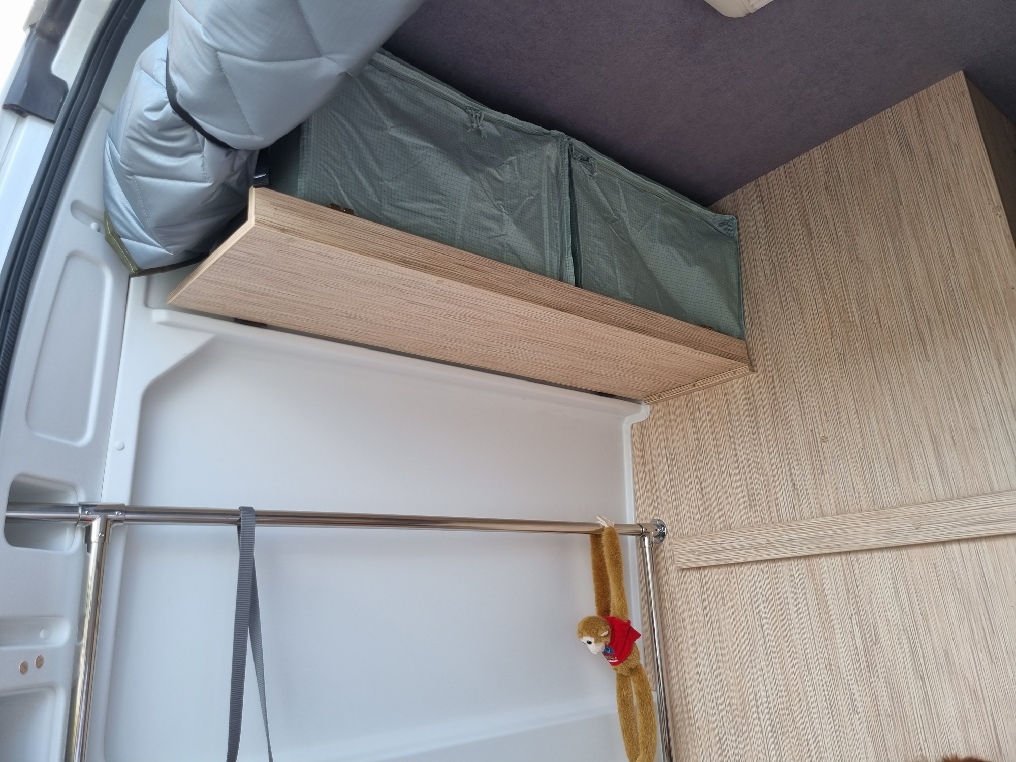

Buenas tardes! Hace tiempo que no me paso por aquí pero vengo a enseñaros un pequeño apaño para poder aprovechar las baldas abatibles de la cleverly. Hemos comprado unas cajas estuk en ikea (9 euros cada una) y lo único que hay que hacerles es un pequeño doblado en la parte superior para que entre (la parte de arriba de la furgoneta no es en ángulo recto, es eso lo que hay que doblar).

Pues te han venido muy bien ya que se te han ajustado perfectamente, bien pensado! Gracias por compartir  ;)

Muy buena idea, Laxouba, aunque yo estoy pensando en quitar las baldas... No las utilizo para nada y lo único que hacen es molestar, porque puse un toper viscoelástico en la cama de arriba, que es donde yo duermo siempre, y ahora me pegan los pies en ellas...
Lo que sí me interesa es el "enrrollao ése" que llevas, que viene super bien para el viento que entra por atrás. Y el monito me encanta!!!!
