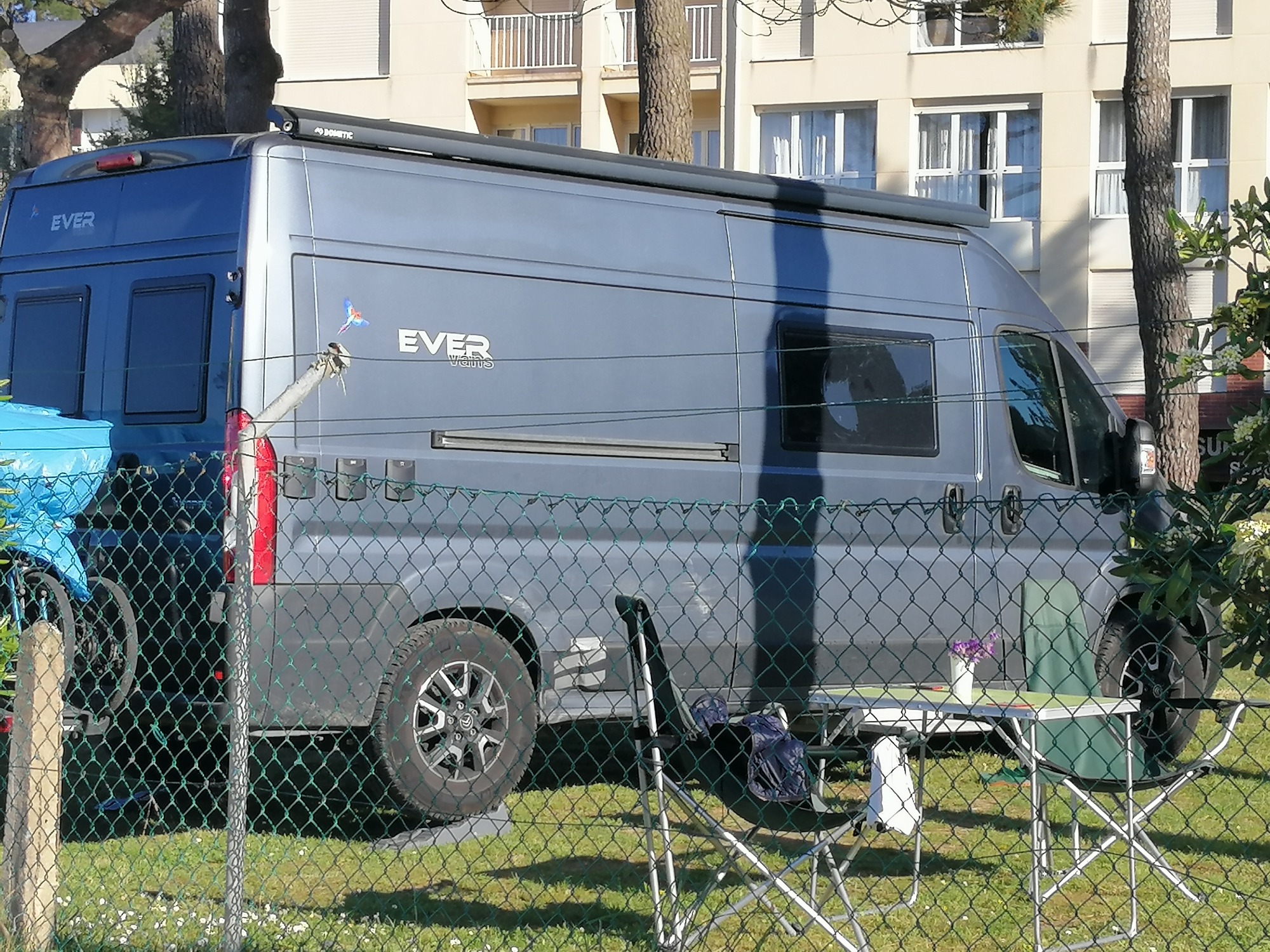

wabi
Hemos visto esta tarde esta "ever" alemana en San Vicente de la Barquera. Muy divertido cómo le han cambiado el nombre. .meparto

Cita de: wabi en Mayo 08, 2022, 21:48:12 pmHemos visto esta tarde esta "ever" alemana en San Vicente de la Barquera. Muy divertido cómo le han cambiado el nombre. .meparto
Muy hábil y sabio al mismo tiempo, ésta firma hoy por hoy no merece publicad alguna con las penurias que están haciendo pasar a muchos clientes. Respecto al asunto de las neveras si voy a preguntaros si alguno habéis notado cambios de modo en su funcionamiento sin tocarlas para nada. La mía ya se va repitiendo varias veces, la dejas en un modo y potencia, y en algún momento dado le da la locura y cambia por si sola.
