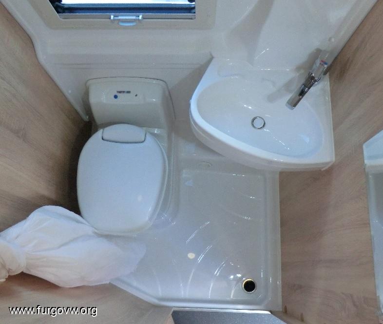

Cita de: Furgoxo en Noviembre 17, 2016, 14:54:05 pmTIPOS DE BAÑOS DE LOS MODELOS CLEVER
Dejo unas capturas de los tres tipos de baño que monta Clever en sus modelos:
BAÑO VARIO KIDS Y CELEBRATION

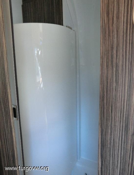

BAÑO TOUR 540, TOUR 540 LITERAS Y CITI 500

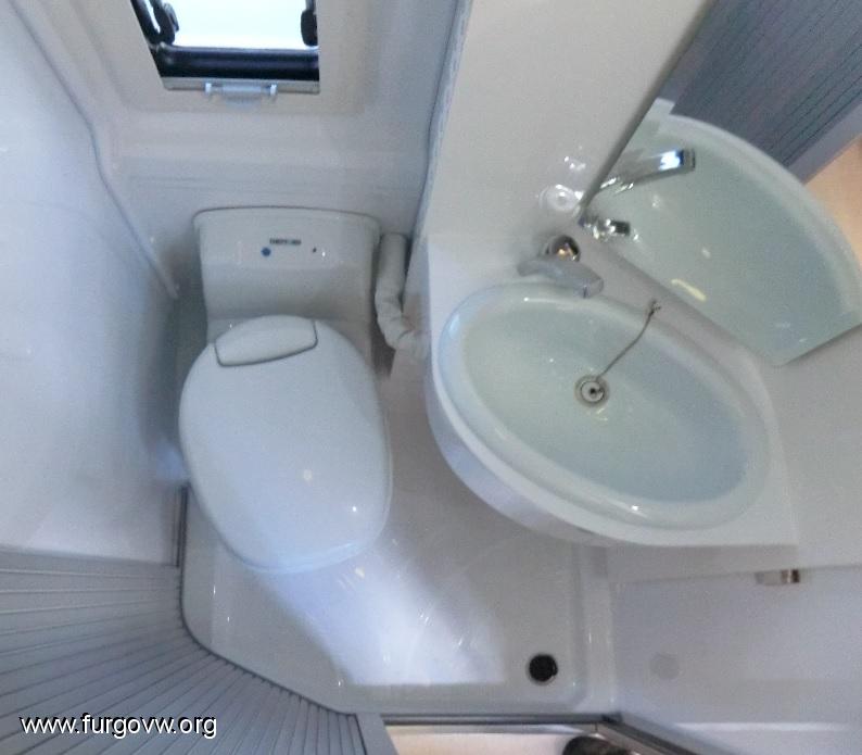

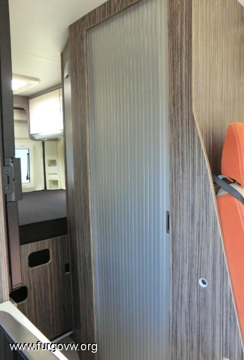

BAÑO DRIVE 600
Este baño han incluido para lo modelos 2017 de serie en el modelo Drive 600, la puerta es corredera enrollable, y lleva el lavabo adosado a una pared de PVC que si se gira a la izquierda se queda una cabina de ducha sin necesidad de cortinas.
Este baño, de serie en modelo Drive, se puede incluir en algunos modelos del catalogo como extra a un precio de 1500€ según catalogo de precios.
Parece interesante..., aunque no así su precio :roll:
Saludos :)
Hola, tenemos una City500 y, visto el reducido tamaño, le queremos quitar la puerta del aseo y poner la corredera enrollable. ¿Dónde se puede comprar?

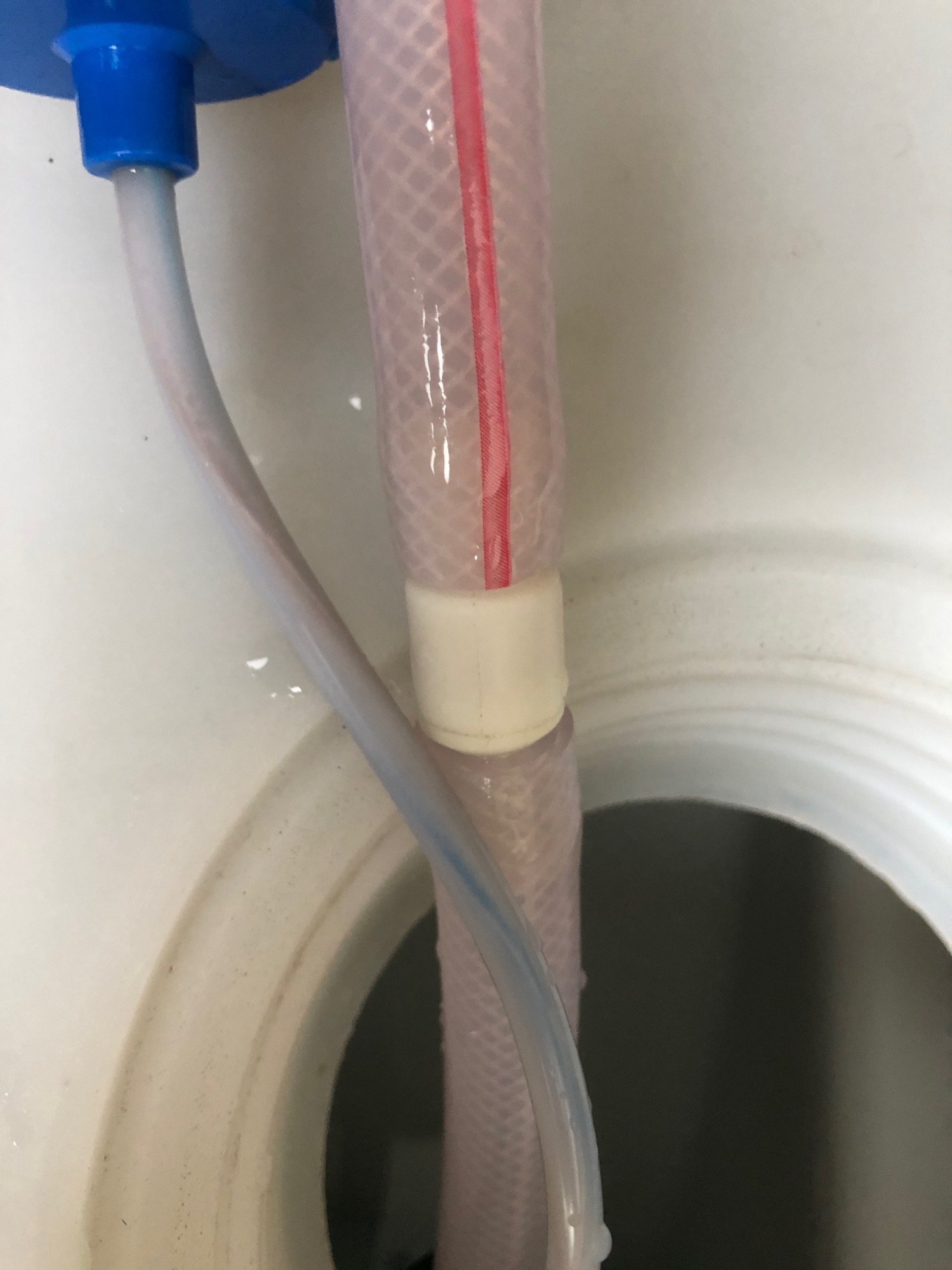

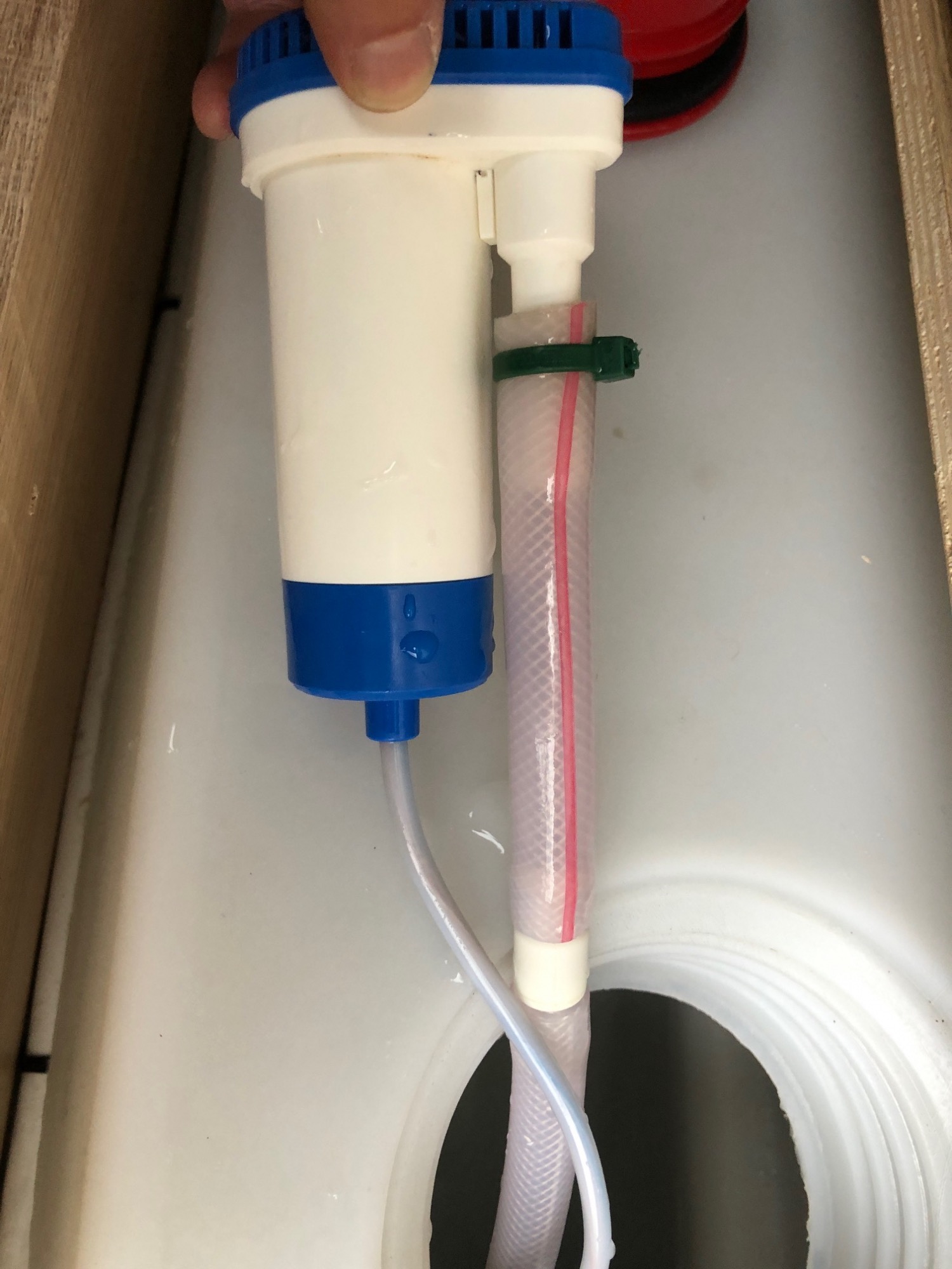

Pues nada,que no hay viaje sin incidencia,grande o pequeña pero ahí está,que no falte, segundo día y parece que perdemos algo de presión en los grifos, en posición caliente sale aire, cebo en esa posición para purgar el boiler de la Truma y al día siguiente el agua caliente apenas dura unos segundos y sale más aire que agua,revisamos instalación  de tuberías a la vista , no hay pérdidas, toca entonces desmontar la cama y acceder al depósito de limpias, la bomba funciona y lo único que se me ocurre es la válvula antiretorno que lleva incorporada la bomba sumergible,solución: movernos 70km de donde estamos y comprar una válvula antiretorno,cortamos macarrón cerca de la bomba, ponemos cuidado con la dirección que indica  el  flujo del agua, purgamos todo el circuito y listo.De tres días de "relajo"que teníamos, uno al carajo por una chorrada que cuesta menos de lo que gasté en gas-oil para poder comprarla. Celebration de Julio 2020 con 20.000 km.
AYA2016
Cita de: Mizar en Abril 26, 2022, 18:07:59 pmPues nada,que no hay viaje sin incidencia,grande o pequeña pero ahí está,que no falte, segundo día y parece que perdemos algo de presión en los grifos, en posición caliente sale aire, cebo en esa posición para purgar el boiler de la Truma y al día siguiente el agua caliente apenas dura unos segundos y sale más aire que agua,revisamos instalación  de tuberías a la vista , no hay pérdidas, toca entonces desmontar la cama y acceder al depósito de limpias, la bomba funciona y lo único que se me ocurre es la válvula de retorno que lleva incorporada la bomba sumergible,solución: movernos 70km de donde estamos y comprar una válvula de retorno,cortamos macarrón cerca de la bomba, ponemos cuidado con la dirección que indica  el  flujo del agua, purgamos todo el circuito y listo.De tres días de "relajo"que teníamos, uno al carajo por una chorrada que cuesta menos de lo que gasté en gas-oil para poder comprarla. Celebration de Julio 2020 con 20.000 km.
Buenas, creo q otros compañeros pusieron la válvula fuera del tanque,   no la había visto puesta ahí, va bien?? Que modelo de válvula és?
Gracias. Saludos
Enviado desde mi Redmi Note 8 Pro mediante Tapatalk

Por cierto, que válvula antiretorno tan pequeña ha puesto Mizar, yo tampoco la había visto poner dentro del depósito, pero mientras funcione...
