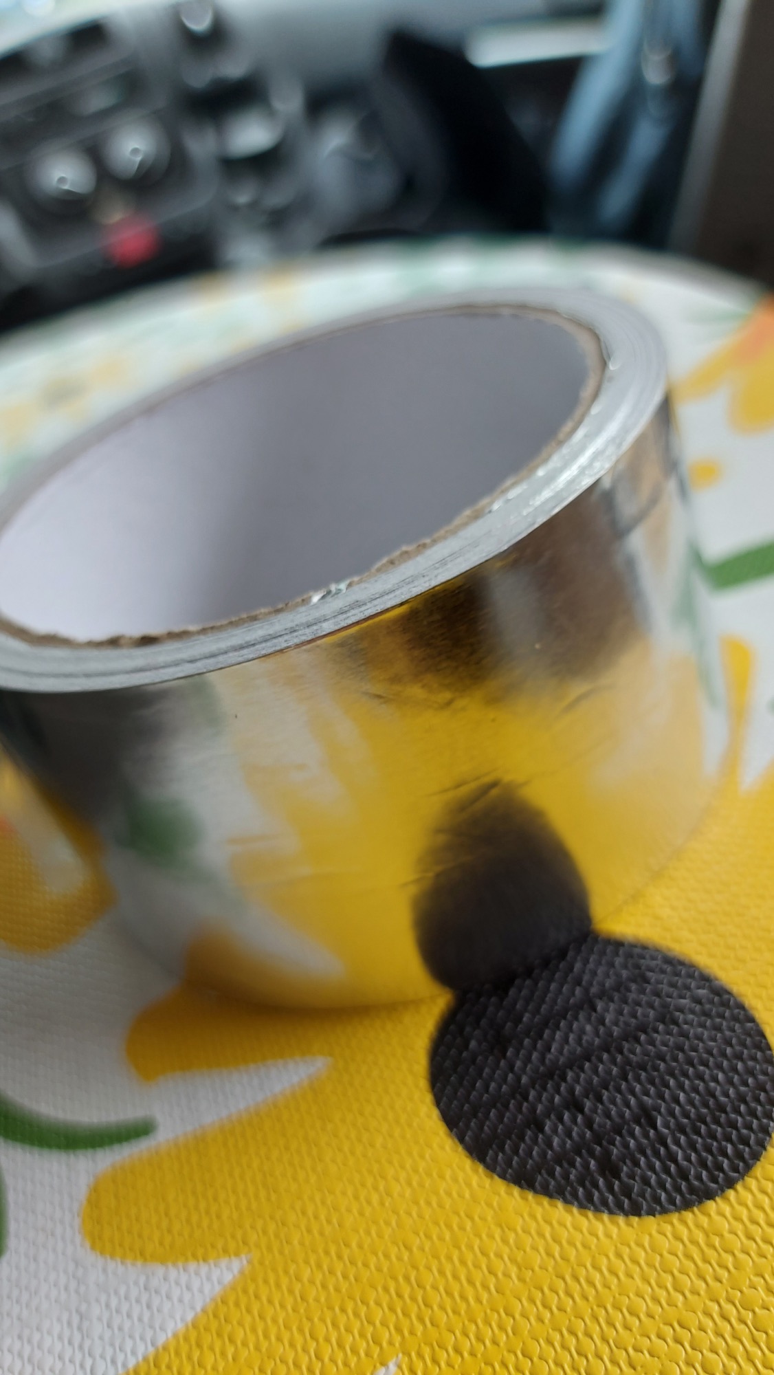

Buenas tardes a tod@s... Hablando de problemillas que acabas medio arreglando tú... Os comentamos para que reviséis vuestras fuegos por si las moscas.El finde pasado notamos que perdíamos presión en el circuito de agua (grifos y wc). No le dimos importancia porque ya nos había pasado en otra ocasión y sólo fue que entró aire y al rellenar se solucionó. El problema fue que, de repente, empezó a caer agua por debajo del peldaño. Quitamos el embellecedor de la puerta corredera y vimos que caía agua de debajo de la madera (entre la madera del suelo y la chapa de la furgoneta).
Buscamos por dónde podía estar la fuga y encontramos que era de la manguera de agua caliente que va a la truma, que está pegada a ella y con el calor se había derretido y agujereado. Lo solucionamos con cinta metálica de unión usada en calefacción y aire acondicionado y con un tubo de goma para proteger la manguera. Lo que hicimos fue cortar y volver a poner una brida metálica. Igual a vosotros se os ocurre algo mejor, no sabemos. Metimos un deshumidificador toda la semana que vaciamos todos los días y seguiremos esta semana con él a ver si deja de pillar humedad (pero teniendo en cuenta que estamos en Asturias...). De lo malo no tuvimos que levantar el suelo, que solo de pensarlo se nos ponían los pelos de punta. Un saludo. Ya nos diréis si vosotros lo tenéis igual o si es otro sistema.

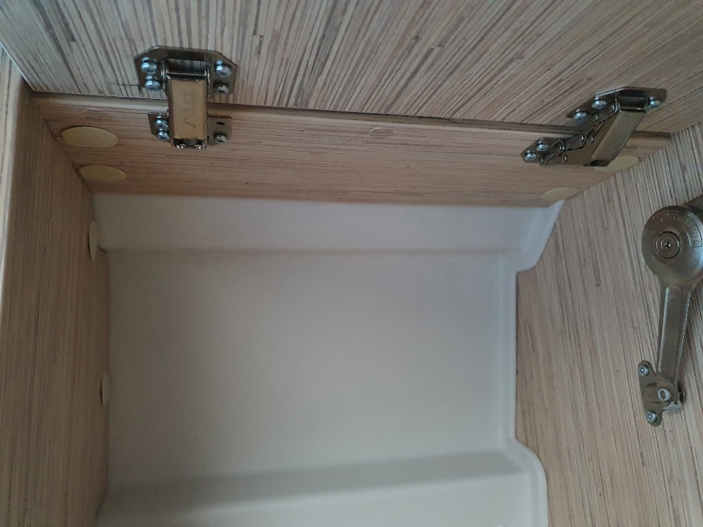

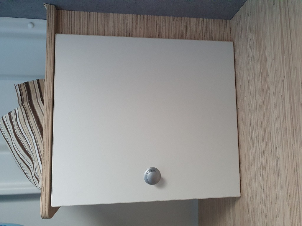

Cita de: Laxouba en Septiembre 26, 2021, 10:23:12 amHola! Alguien por aquí tiene los armarios de encima de la cama de la cleverly? Si es así podría mandar fotos de cómo van montados? En su momento no los encargamos porque pensamos que no nos harían falta pero ahora creemos que nos vendrían muy bien.
Gracias!
Así van los armarios en la versión de litera sencilla.
Ese es el del lado izd. El del lado derecho tiene la puerta un par de mm mas estrecha para librar una visagra del armario ropero.

Laxouba
Cita de: maiings en Octubre 05, 2021, 11:13:59 am
Gracias!
Cómo se desmontan? Se supone que son de "quita y pon" no? Pensé que eran más grandes
Furgoxo
Cita de: Laxouba en Octubre 05, 2021, 21:08:28 pmGracias!
Estos por lo que veo no creo que son de quita y pon, sino fijos.

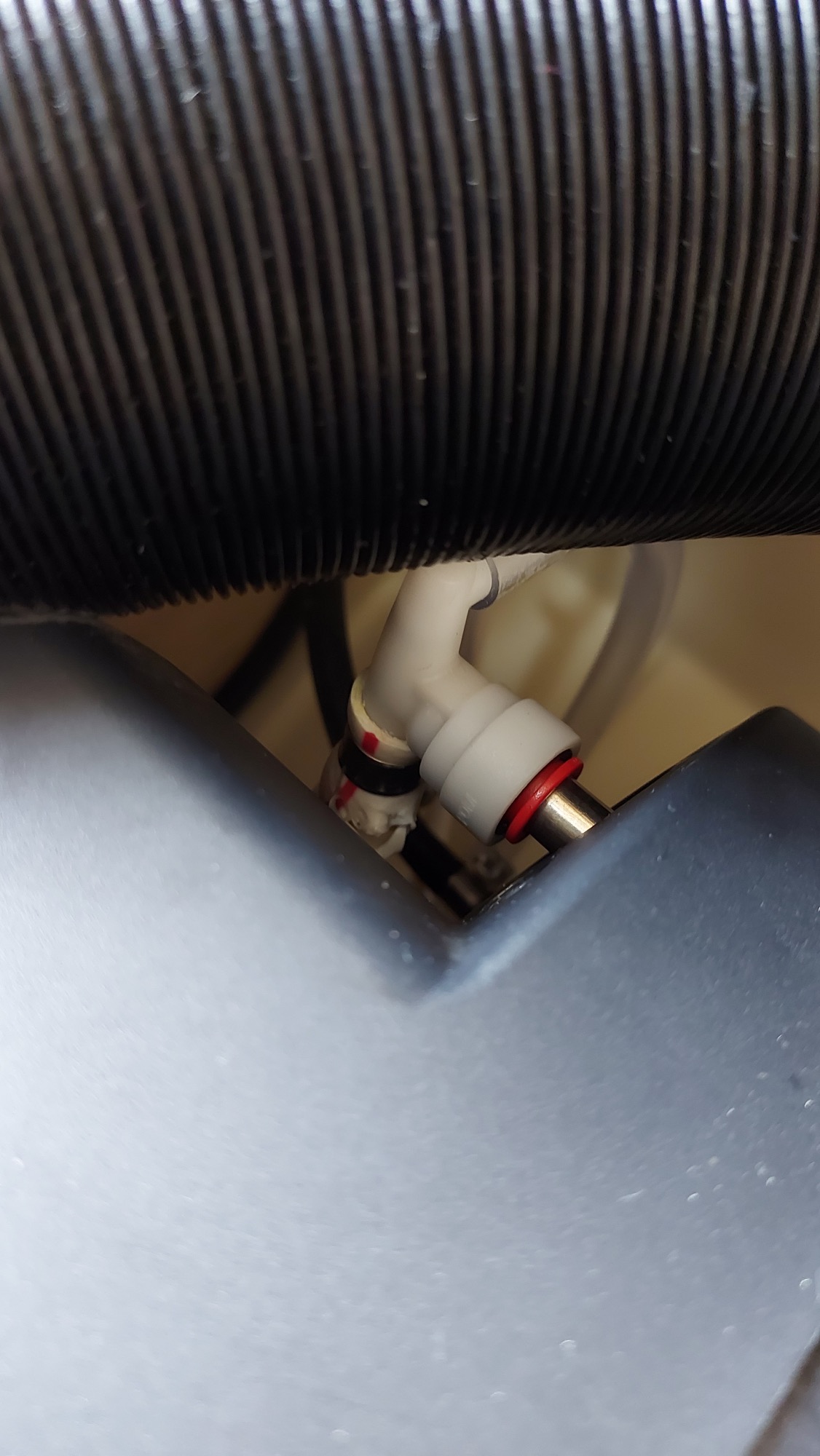

Volviendo al tema de valvulas anti retorno me vuelvo a encontrar con una duda existencial.
Investigando descubro que Truma tiene dos valvulas anti retorno distintas una blanca 70000-03300 y otra azul 40060-90000.
En una web inglesa el representante de Truma le da esta respuesta a un tipo que pregunta por las diferencias entre ambas:
"Thank you for your enquiry. Part nr 70000-03300 is the non return valve you would fit in a pressurised system and 40060-90000 is the one for use when you have microswitches in the taps"
Entiendo que para nuestras furgos ha de ser la azul 40060-90000. No comentaría nada sobre esto si no hubiera visto las diferencias fisicas entre ambas. La azul casi triplica el tamaño de la blanca (ver foto)
¿Alguien entiende porque ha de ser tan grande?
AL
carterroto
A saber cual es la diferencia internamente. Estoy de acuerdo contigo, parece que la azul es para bombas sumergidas.
Yo puse esta que compre el Luluka y funciona perfectamente, es verdad que no hacían distinción en si era para bomba sumergida o de presión, pero igualmente a mi me resolvió los problemas de aire en el circuito de agua caliente.
