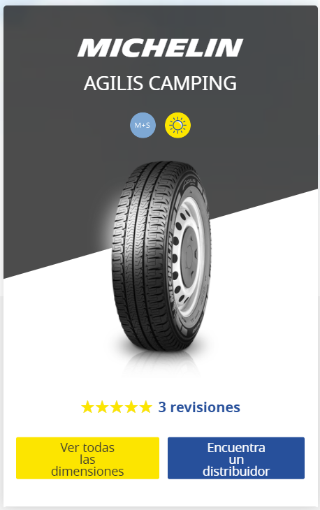

A mí me han puesto estas:
Pero claro, todavía las tengo nuevas.

Cita de: joseplluisrg en Septiembre 06, 2021, 11:23:56 amA mí me han puesto estas:
La mía furgo viene con éstas:
https://www.continental-neumaticos.es/turismo/neumaticos/vancocamper
pero al paso que voy, "nuevas" dejarán de estar pronto... .meparto  .meparto

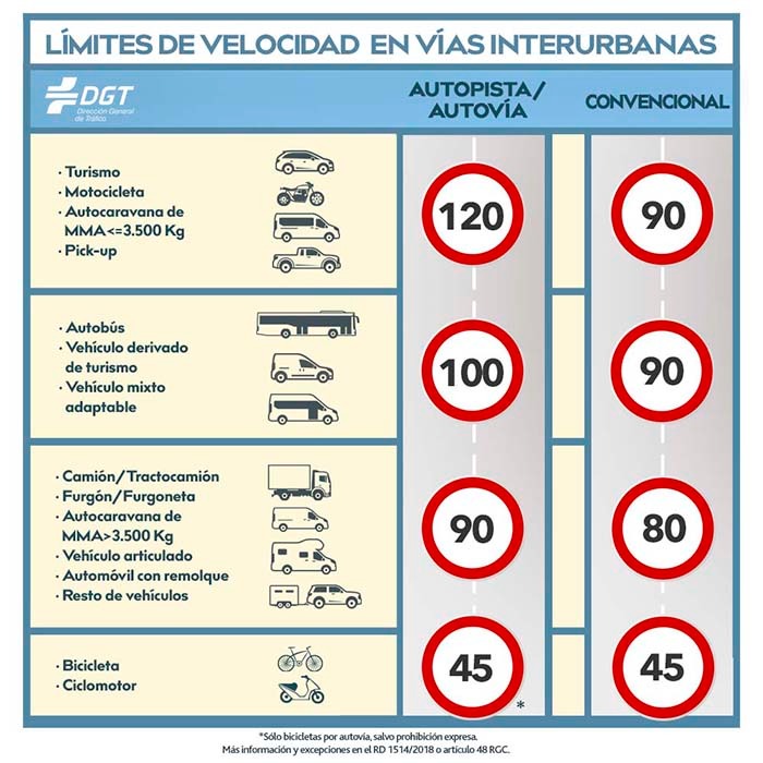

Matteo78
Hola,
a lo mejor no te acuerdas ...o no lo sabes.... :o
