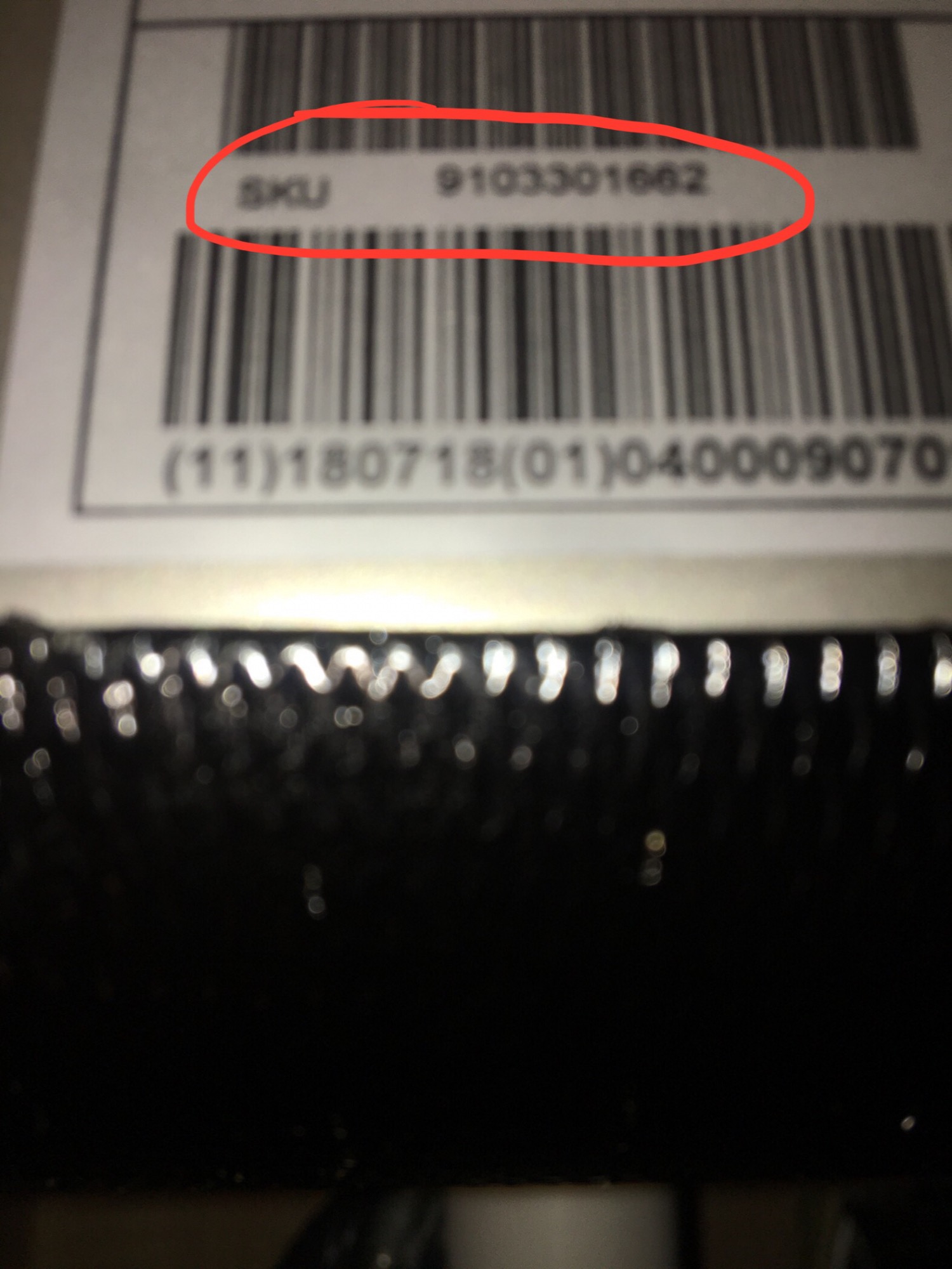

Furgoxo
Buena pues nuestra cocina tampoco está afectada, nuestro modelo es de 2018 pero ya andaba mosca, he metido el móvil como he podido para sacar la foto, la nuestra es SKU 91 por lo tanto está libre de pecado .meparto
Podéis verlo en la parte frontal del fregadero, entre el fregadero y la madera, meter el móvil bien arriba y como podáis sacar la foto, ahí está la etiqueta(Modelo Celebration 2018)
Saludos  :)
