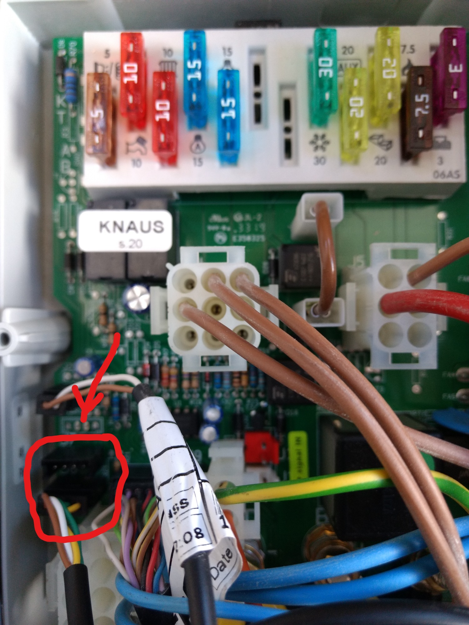

Carmen ·HiruKa·
Cita de: Laxouba en Agosto 04, 2021, 22:55:50 pmHola! Nosotros tuvimos el mismo problema del depósito de aguas y Salvador nos indicó cómo solucionarlo ya que simplemente era una clavija que estaba conectada donde no debía. La clavija que hay que cambiar de conector está debajo de la mesa del salón y solo hay que quitar un par de tornillos para poder acceder a ella. Espero que lo tuyo sea lo mismo porque es muy fácil de arreglar!
pues asunto del indicador de agua limpia en la centralita solucionado.... era lo mismo que te pasó a tí, Laxouba.. cambiar la clavija de los cables de posición, y dejó de parpadear.
¿es que estos vehículos no pasan control de calidad o qué? ¿no se comprueba que esté todo y que todo funcione bien?
Menos mal que el técnico de taller del concesionario, muy amablemente me indicó por teléfono lo que tenía que hacer. Vamos... que seguro que yo no fui la primera que le llamó con ese mismo problema. Ya podían darles un último repaso antes de que salieran de fábrica...

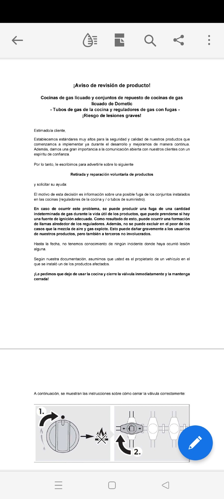

Mengues
Buenas,alguien sabe algo de algunas fugas de gas que puede haber en según qué modelos de la marca Dometic?
Mengues
AYA2016
Cita de: Mengues en Agosto 08, 2021, 20:47:11 pm
Buenas, pues no se ha dicho nada por aquí. Te han mandado esa carta? De que año era la tuya? Me has dejao mosquita y preocupado....
Enviado desde mi Redmi Note 8 Pro mediante Tapatalk
